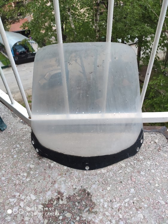

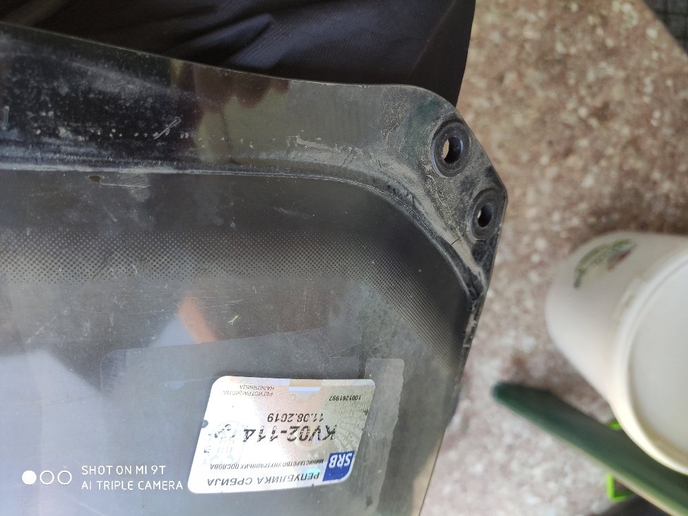

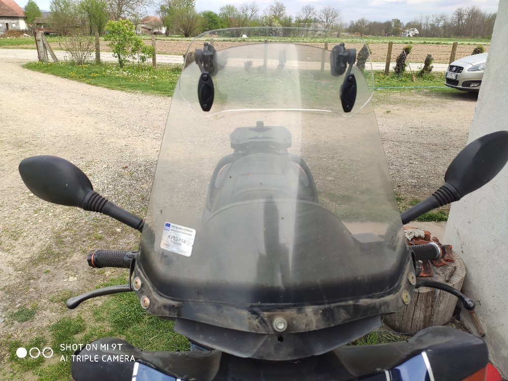

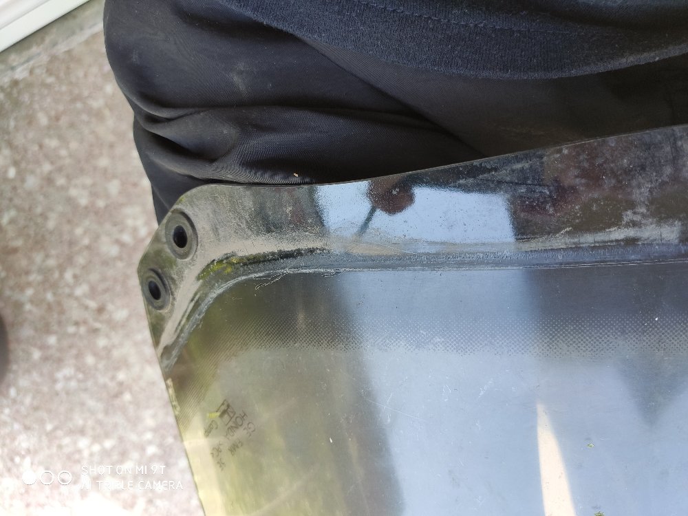

Obzirom da sam prethodnih dana već pripremio vizir, tj.skinuo ga sa motora i doneo na terasu (u stan), imali smo ispunjenje uslove da se počne sa radom.
Šta je problem sa vizirom - da pojasnim:
- poprilično je matirao,
- izgreban je i to se jasno vidi i sa socijalne distance - ne svidja mi se,
- odudara mi od wind deflektora koji sam naručio sa Ali i postavio.
Tako je počelo, a kad sam ga demontirao I skinuo deflektora, video sam da su se ispod držača deflektora pojavile neke šire fleke... Ima da ih nema!

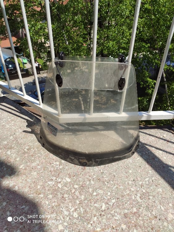

Deflektor skinut, gumice sa vizira skinute, vizir opran i osušen i spreemaaan. Ja takodje.

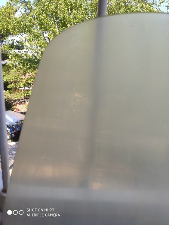

Krećem sa šmirglanjem, prvo granulacija 1500... Traje najduže.... Tu sam već shvatio da sam pogrešio pri izboru početnih granulacija šmirgle (ili ako želite vodobrusnog papira) - umesto 1500 trebalo je da uzmem 600 ili 800 i 1000.
Naime, ima napretka, to je jasno. Ali tek tada uočavam dubinu nekih riseva na vizuru, koji su nastali verovatno ribanjem grubim sundjerima.
Takodje, sa unutrašnje strane se pojavila neka patina (to nisam primetio dok sam se pripremao), koja se sad mestimično jasno vidi, ali je ova granulacija skida jako sporo. Uspevam da je grebuckam noktom kako BiH je načeo, pa onda nastavljam šmirglom.
Tu mi je sad sasvim jasna greška pod brojem 1 - uz pivo bi bilo mnogo lakše...
Ali skupo plaćene škole se više cene, a ja ne želim da ostavim za sledeću nedelju, šmirglam granulacijom 1500 još naredna 2h.
Na kraju je to izgledalo kao na donjim slikama.
Pre nego pogledate da vam objasnim šta su koje primedbe:
- blago se vidi mesto gde je bila reg.nalepnica (tj.vide se konture),
- još po malo je prisutna ona žuta fleka gde je bio deflektor sa Ali-a,
- na par mesta se još videnone naslage se unutrašnje strane vizira!0d6889f3edcfb64dceb29f838b3daaa4.jpged42e487889cf7f8f0eb535e1c45d3fc.jpg73df540520a3b7ad13f07bfc4e7781ea.jpg

Vraćam sebe na popravni, uzimam ponovo P1500 i bacam se na posao, jo nekih 30 min pa mogu da kažem da mi se činilo da sam zadovoljan.
Prelazim na granulacije 2000, 2500 i 3000, po nekih pola sata svakom, sa jedne i druge strane ukupno. Sa ostalim granulacijama nije bilo nekih iznenadjenja, čisto fizikalisanje.
Kada sam završio sa vodobrusnim papirima izgledalo je to ovako 95fe8d7e3a7ea4dd2cd3d6e65e1c6dff.jpg5c5a27c641e8106e924b4b94d8e8e5dd.jpg
