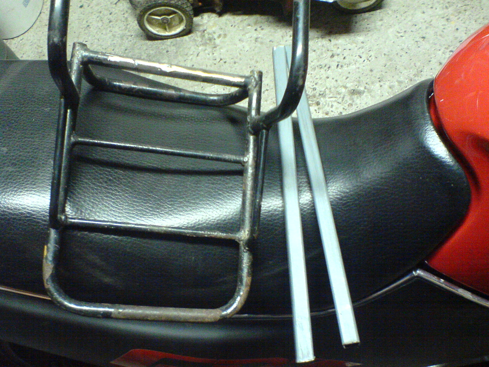

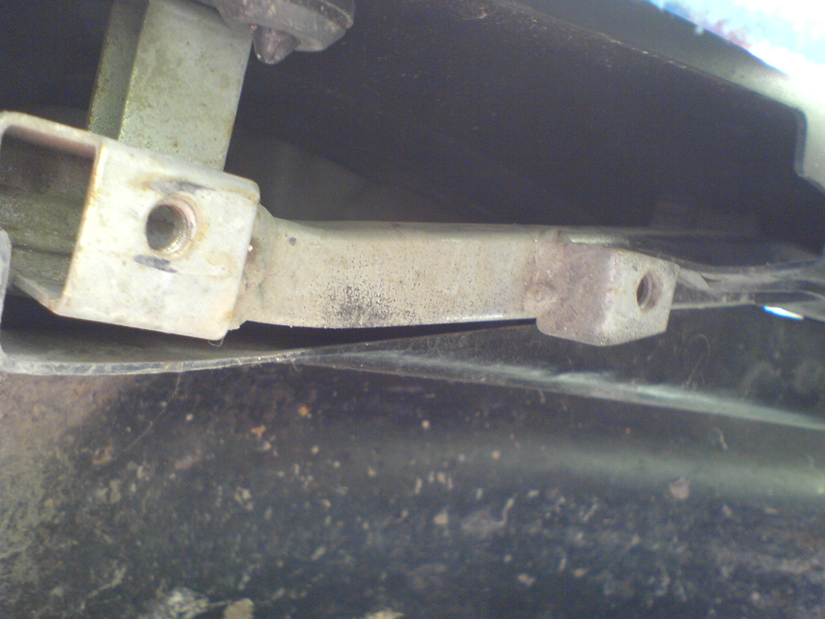

JevtaNS 2029 Napisano Jun 13, 2008 Drug član, 2979 postova Lokacija: Novi Sad Motocikl: strom 650 Prijavi odgovor kao problematičan Zbog potrebe za nosacem resio sam da napravim neku kerefeku da resim problem.Ja nisam ni probao da kupin original posto znam da to moze da kosta 0 dinara. I evo kako to onda izgleda. Pregledajuci motor video sam da postoji mesto gde se nosac montira. Pretrazujuci po radionici nasao sam nosac od starog Tomos automatika i pregledom video da ce to da pasuje uz manje prepravke. izmeri sve sto treba isekao stari nosac . Nabavio nedostajuce cetvrtaste cevi 15x15mm duzine 37cm Provereno dali je to to. Zavarili. Izbuso i malo slicovali rupe. Montirao. Posle ovoga je atestiran na srpski nacin kad ja sa 95 kg sednem pocne da se uvija to je valjda dobro sa 30 kg nemrdne. Treba jos da se ofarba. Inace meni licno vise odgovara nosac na koji moze da se stavi sve i svasta nego klasican nosac za kofer posto ja na ti treba da stavim kofer sa alatom i takve stvari. Ovaj kofer je mene kostao ooo.oo dinara cak mi nisu dali da platim pice kad su ga varili nego su bravari castili inace jedan moj jako dobar drug. Izvinjavam se sto mi je motor prljav ali nestizem ni da se provozam ,a ne da ga operem. Citat Podeli ovaj odgovor sa prijateljima Link to post Share on other sites More sharing options...

JevtaNS 2029 Napisano Jun 14, 2008 Drug član, 2979 postova Lokacija: Novi Sad Motocikl: strom 650 Prijavi odgovor kao problematičan Zasto komplikujete tako izradu tog nosaca onaj markov je majstor napravio u dobro opremljenoj radionici za dva sata potrosio cev koja kosta 500 dinara znaci zaradio cisto 20 evropskih novaca na sart ,ajde dajte meni tako teskog i zaguljenog posla da se mucim i da mi posle dudu zahvalni.Nema bas nikakvog opravdanja da dude odbojan.Ja sam za moj nosac potrosio celih 0.5 sati rada ,a kad budem imao vremena napravicu drugi da bude kao original i to ce trajati 3 sata rada koji pricinjava zadovoljstvo a ne napor jer se radi oko motora. Citat Podeli ovaj odgovor sa prijateljima Link to post Share on other sites More sharing options...
