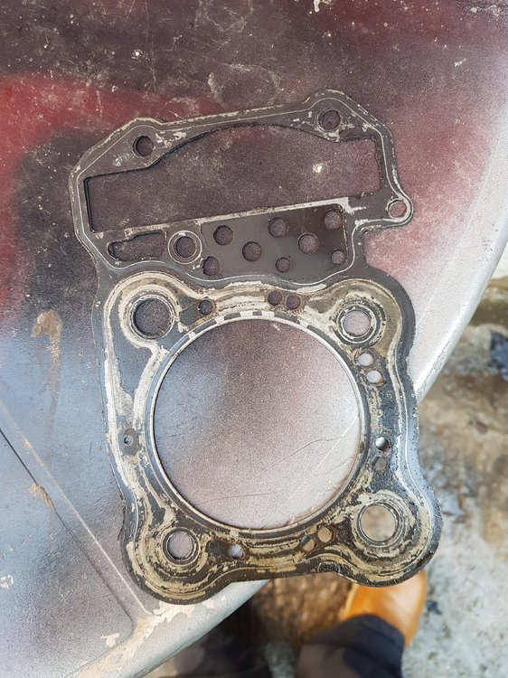

Krokodilo 3198 Napisano Januar 30, 2020 Ne silazi, 5270 postova Prijavi odgovor kao problematičan Колко се сечам код њега је дихтунг главе метални, и ако није поцепан ништа му није. Средиш главу(гумице, шлајфање вентила и равњање), поравњаш и цилиндар одозго, мајстор би требао да зна колико. Дигтунг главе брусним папиром и водом остругаш од остатка боје до метала. Пре монтаже удариш му један слој аутолака из спреј бочице. Мало засуши и монтираш, стежеш колко треба момент кључем итд итд. Ја гарантујем за изход.Sent from my SM-G955F using Tapatalk Citat Podeli ovaj odgovor sa prijateljima Link to post Share on other sites More sharing options...
Krokodilo 3198 Napisano Januar 30, 2020 Ne silazi, 5270 postova Prijavi odgovor kao problematičan Ако је овакав слободно.....Sent from my SM-G955F using Tapatalk Citat Podeli ovaj odgovor sa prijateljima Link to post Share on other sites More sharing options...

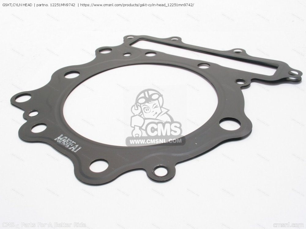

drumskalisica 8741 Napisano Januar 30, 2020 Ne silazi, 5900 postova Lokacija: Novi Sad - Cacak, Srbija Motocikl: Suzuki GS 400, Sacsh Madas 125, Piaggio Zip, Tomos Targa, Honda NX 650 Dominator Prijavi odgovor kao problematičan Pre 2 sati, Krokodilo je napisao: Дихтунг главе? Под шпанер подразумеваш затезач ланца брегасте? Sent from my SM-G955F using Tapatalk Da, ali ne onaj deo sa oprugom, već onaj drugi koji naleže na lanac. Ovaj pod brojem 4 . A dihtung je ovakav. mislim da nije metzalni . Citat Podeli ovaj odgovor sa prijateljima Link to post Share on other sites More sharing options...
Krokodilo 3198 Napisano Januar 30, 2020 Ne silazi, 5270 postova Prijavi odgovor kao problematičan Јесте метални али у два дела, за њега важи исти поступак. Sent from my SM-G955F using Tapatalk Citat Podeli ovaj odgovor sa prijateljima Link to post Share on other sites More sharing options...
