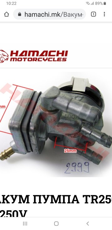

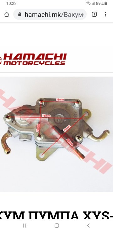

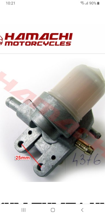

Krokodilo 3198 Napisano Decembar 18, 2019 Ne silazi, 5270 postova Prijavi odgovor kao problematičan Ево овакве пумпе имате код неких кинеза, врло погодне и јефтине опције за горенаведени проблем.Sent from my SM-G955F using Tapatalk Citat Podeli ovaj odgovor sa prijateljima Link to post Share on other sites More sharing options...
mikamoto 180 Napisano Decembar 19, 2019 Svrati ponekad, 491 postova Lokacija: Smed. palanka Motocikl: HONDA CB 750 boul d"or, free-style Prijavi odgovor kao problematičan Vrlo sam skeptican po pitanju kineskih proizvoda, pogotovo ako njihov kvar mozeprouzrokovati havariju na motoru, ili stajanje usred noci, obicno u nekoj nedodjiji. Ako se ostaje pri originalnom resenju, najsigurnije je kupiti originalni set za reparaciju postojece slavine. Kupovina obavezno preko u ovlascenim prodavnicama, nikako LOUIS, GERICKE. . . Sve sto sam od delova uzeo kod njih bile su bacene pare. Ovo je samo subjektivno misljenje i iznosenje licnog iskustva. Pozz svim forumasima Citat Podeli ovaj odgovor sa prijateljima Link to post Share on other sites More sharing options...
Krokodilo 3198 Napisano Decembar 20, 2019 Ne silazi, 5270 postova Prijavi odgovor kao problematičan Видим да код вас постоји такво расположење и уопште доступност кинеских делова је ....шта ја знам. У принципу цена је више него добра а и квалитет на нивоу, чисто информативно најскупља је 20€.Sent from my SM-G955F using Tapatalk Citat Podeli ovaj odgovor sa prijateljima Link to post Share on other sites More sharing options...
