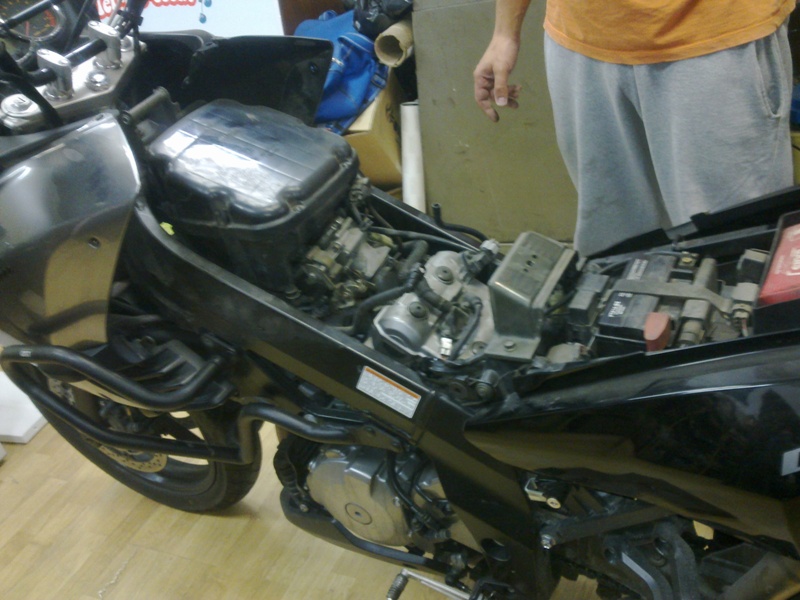

markone 487 Napisano Jun 5, 2008 www.markone-pegaz.rs, 2440 postova Lokacija: Novi Sad, N45 15.579 E19 48.722 Motocikl: Napokon... BMW R1150GS! Prijavi odgovor kao problematičan I Grofov ZZR1100 se obradovao... Nisam puno slikao dok je Dejvid radio jer sam imao gužvu na drugoj strani... Dejvid je sa vrata kada je došao samo pokazao na klimu i rekao: is this working? Its 30 degrese out there! how the hell can I work?! Ima da radiš bato, al na 25 ;D ;D ;D ZZR je da se Englez ne bi istopio morao u radnju RMV je na ZZR-u najzgodnije namestiti ovde: Iz drugog ugla: A cela priča je tako zašuškana da se spolja vidi samo kraj... Grof je imao zamerku da mu kada podesi na dve kapljice u minuti Scottoiler baca mazivo na felnu... Pa da i ostale podsetim: nije obavezno da budu dve kapljice u minuti (to zavisi od mnogo faktora) već da lanac bude podmazan, a opet da ne prlja okolinu. Smanjiti protok po potrebi ili ga pojačati! Jednostavno! Citat Podeli ovaj odgovor sa prijateljima Link to post Share on other sites More sharing options...

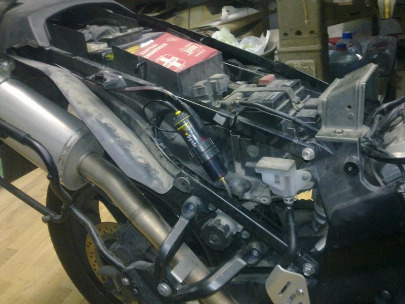

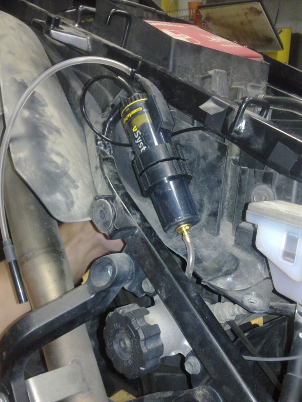

vladas 192 Napisano Septembar 3, 2009 Svrati ponekad, 373 postova Lokacija: Buenos Aires, Argentina Motocikl: BMW F650GS Prijavi odgovor kao problematičan Opet BMW i opet Scottoiler Instalacija je protekla bez vecih teskoca, uz ladno pivce. Ulje je malo mi je isprskalo gumu, posto sam zaboravio da smanjim protok posle inicijalnog punjenja. Posto je to sredjeno, sada sve radi kao zmaj. Negativne komentare o prodavcu (potpuni retos) u Buenos Airesu sam poslao mailom Scottoileru. Da vam ne prepricavam, ponovo ce da mi skoci pritisak. Citat Podeli ovaj odgovor sa prijateljima Link to post Share on other sites More sharing options...

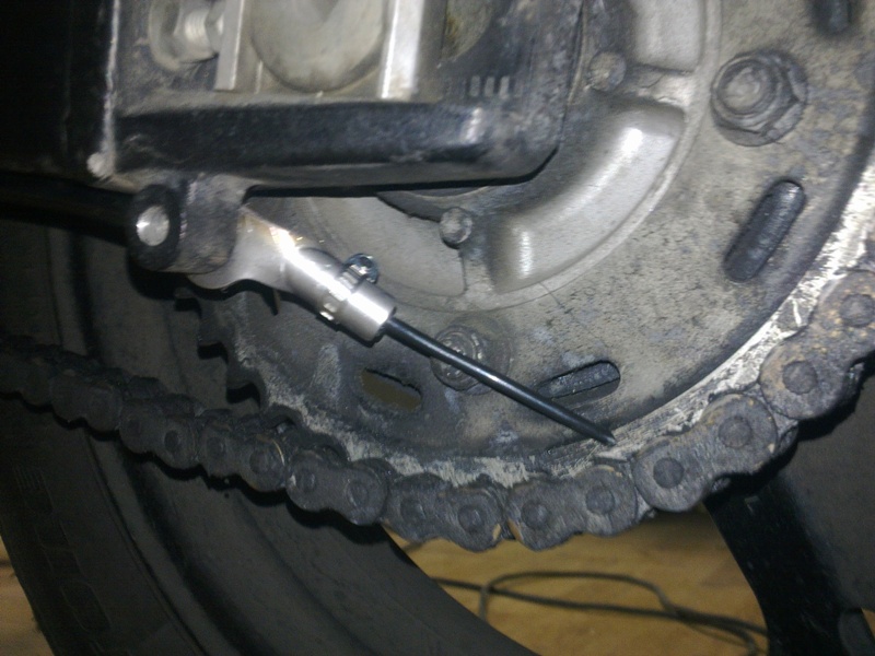

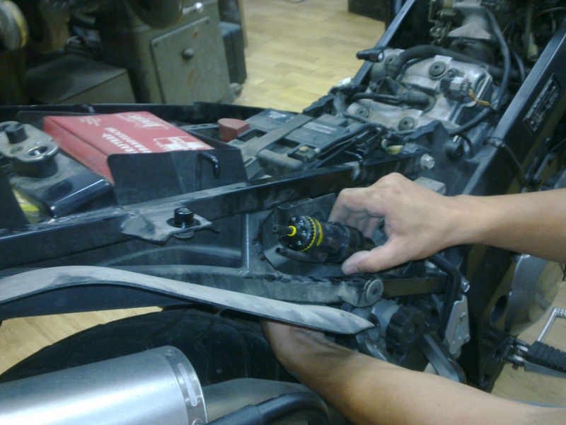

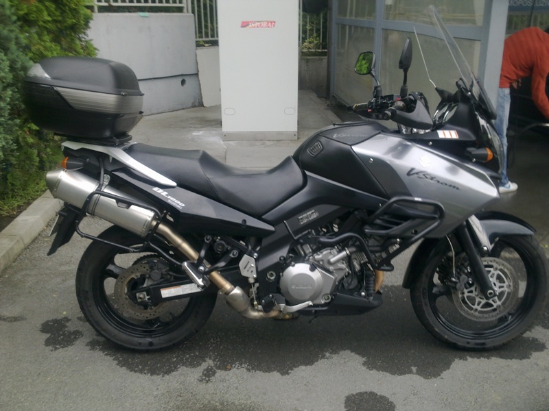

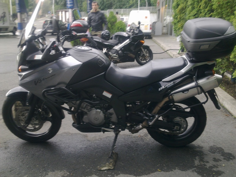

YOman 109 Napisano Jul 26, 2010 Motorradfahrer, 1733 postova Lokacija: BGD Motocikl: Race Bike in a Tuxedo Prijavi odgovor kao problematičan Ugradnja na Suzuki DL 1000. Prvo je prikacena cevcica na vakum sisicu, na Stromu je ima, na srecu, pa sam prosao bez busenja i namestanja ventila, koji dolazi u bogatom pakovanju Scott-a. Nemam sliku jer sam je trazio 20 min a znao sam da postoji....zaboravio! ;D Trazenje pogodne lokacije za ugradnju RMV : Lokacija je sama sebe odabrala, jer pod desnim bubregom ne postoji nista, a kako sam shvatio da je uspravni polozaj najpozeljniji za rezervoar, odlucilismo tu da ga stavimo. Meni je bilo takodje bitno da Scoot bude sto diskretnije ugradjen a ujedno da bude funkcionalan... I tako izbusismo rupu u koju ce biti zasrafljen nosac RMV-a: Sada je trebalo smestiti kapalicu. Tu smo iskoristili postojecu rupu na zadnjoj vili i uz manje prilogodjavanje drzaca iz seta i skracenje srafa, to je po mom misljenju ispalo jako lepo i gotovo nevidljivo: I krajnji rezultat, posle pranja: Ne vidi se? I ne treba! Ugradnja tekla, uglavnom lagano. Najkomlikovanije je bilo naci sisicu vakuma, i pronalazenje mesta za RMV a da zadovolji estetiku i funkciju. Citat Podeli ovaj odgovor sa prijateljima Link to post Share on other sites More sharing options...
severian 22745 Napisano Jul 26, 2010 Integrisan, 9071 postova Prijavi odgovor kao problematičan Odlicno mesto za RMV. Postoji jos jedno - odmah pored kutijice za osigurace (tada je RMV pod pravim uglom na podlogu). Ova dva mesta su najbolja za Strom. Inace, cevcica ti je postavljena na 5 sati (kao i meni). Ovo znaci da ce u prvih 5k km povremeno da se izvrne (od kontakta za lancanikom. Obracaj paznju na to i kada se izvrne, prosto je vrati. Posle tih oko 5k km od trenja se taman namesti da vise ne postoji taj problem. Inace, ako ne primetis da se izvrnula, scott kaplje u prazno (zato proizvodjac i predlaze namestanje na 7 sati, ali na Stromu je prosto greh ne iskoristiti da ono mesto gde se usrafi nosac za cevcicu, umesto da se ruzno vezuje vezicama)... A zdovoljstvo ce ti biti sve vece i vece, sa svakim km . pz. Citat Podeli ovaj odgovor sa prijateljima Link to post Share on other sites More sharing options...
HornY 57 Napisano Jul 26, 2010 Svrati ponekad, 448 postova Lokacija: Beograd - PROFESORSKA KOLONIJA Motocikl: Hornet - paklena pomorandza :) Prijavi odgovor kao problematičan Operi taj lanac kao covek. http://www.kettenmax.com/ ili makar http://www.moto-akcesoria.pl/images/zdjecia/akcesoria/motul_chain_clean.jpg Citat Podeli ovaj odgovor sa prijateljima Link to post Share on other sites More sharing options...
YOman 109 Napisano Jul 26, 2010 Motorradfahrer, 1733 postova Lokacija: BGD Motocikl: Race Bike in a Tuxedo Prijavi odgovor kao problematičan Odlicno mesto za RMV. Postoji jos jedno - odmah pored kutijice za osigurace (tada je RMV pod pravim uglom na podlogu). Ova dva mesta su najbolja za Strom. Gledao sam i to mesto, ali je bas tesno i tesko za ucvrscivanje. Inace, cevcica ti je postavljena na 5 sati (kao i meni). Ovo znaci da ce u prvih 5k km povremeno da se izvrne (od kontakta za lancanikom. Obracaj paznju na to i kada se izvrne, prosto je vrati. Posle tih oko 5k km od trenja se taman namesti da vise ne postoji taj problem. Inace, ako ne primetis da se izvrnula, scott kaplje u prazno (zato proizvodjac i predlaze namestanje na 7 sati, ali na Stromu je prosto greh ne iskoristiti da ono mesto gde se usrafi nosac za cevcicu, umesto da se ruzno vezuje vezicama)... Ovo ne razumem....zasto bi se izvrtala? Ima kontakt sa lancanikom samo vrhom cevcice... ??? Operi taj lanac kao covek. http://www.kettenmax.com/ ili makar http://www.moto-akcesoria.pl/images/zdjecia/akcesoria/motul_chain_clean.jpg Ja mu vise rukom ne prilazim! ;D Ubacio sam ga u mod-samoodrzavanja! Citat Podeli ovaj odgovor sa prijateljima Link to post Share on other sites More sharing options...
