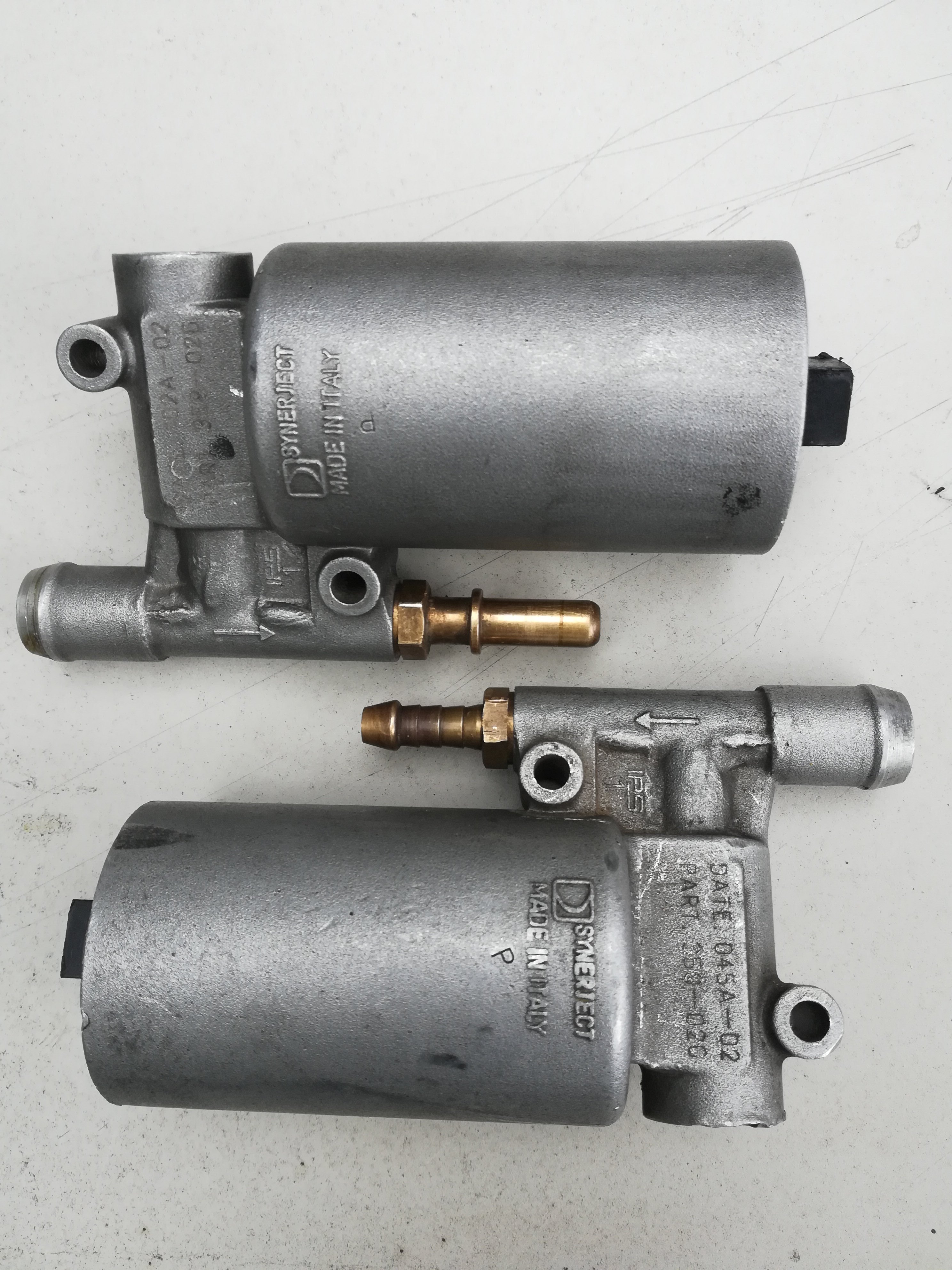

Lenko 61 Napisano Octobar 18, 2018 Svrati ponekad, 247 postova Lokacija: Zemun Motocikl: APRILIA SR50 DITECH Prijavi odgovor kao problematičan Naravno, kao i uvek, Arakis je u pravu...ima ih svugde za 10-15 dolara, ali ne znam da li bi vršili posao...uz većinu se daje i reflektujuća traka, koja se negde zalepi i onda merač registruje broj obrtaja...a nemam baš nekog iskustva, pa sam mislio negde da to odradim kod nekog...a i čeka se do 40 dana... Inače, to je motorče za benzijsku pumpu za direktno ubrizgavanje, DiTech, što bi rekli, skuter koji ja vozim... Suština je što benziska pumpa na ta tim skuterima najbrže i najčešće rikne (kao i meni), pa hoću da ga zamenim, a nigde nema deklarisano koji je to motorić (zaštićen)...a nove pumpe se kreću od 350-500e... Citat Podeli ovaj odgovor sa prijateljima Link to post Share on other sites More sharing options...

Krokodilo 3198 Napisano Octobar 18, 2018 Ne silazi, 5270 postova Prijavi odgovor kao problematičan По слици пумпе није DJ - MP Citat Podeli ovaj odgovor sa prijateljima Link to post Share on other sites More sharing options...

Lenko 61 Napisano Octobar 18, 2018 Svrati ponekad, 247 postova Lokacija: Zemun Motocikl: APRILIA SR50 DITECH Prijavi odgovor kao problematičan Pre 2 sati, Krokodilo je napisao: Јел Пјаџо у питању??? DJ - MP Pumpe su identične, samo su proključci različiti...gornji priključak je za Piaggio (brza spojka), a donji je za Morini - spoj crevo i šelna... Citat Podeli ovaj odgovor sa prijateljima Link to post Share on other sites More sharing options...

Krokodilo 3198 Napisano Octobar 18, 2018 Ne silazi, 5270 postova Prijavi odgovor kao problematičan Pumpe su identične, samo su proključci različiti...gornji priključak je za Piaggio (brza spojka), a donji je za Morini - spoj crevo i šelna...Баш видим на А. експрес 34 - 47$DJ - MP Citat Podeli ovaj odgovor sa prijateljima Link to post Share on other sites More sharing options...

Lenko 61 Napisano Octobar 18, 2018 Svrati ponekad, 247 postova Lokacija: Zemun Motocikl: APRILIA SR50 DITECH Prijavi odgovor kao problematičan Ne paše...probao ! Čak sam probao i od Kadeta kocke, GSI...Kalibre i ništa...ove moje tuku 7 - 8 bara, a ove tvoje do 2,5 bara... Citat Podeli ovaj odgovor sa prijateljima Link to post Share on other sites More sharing options...
