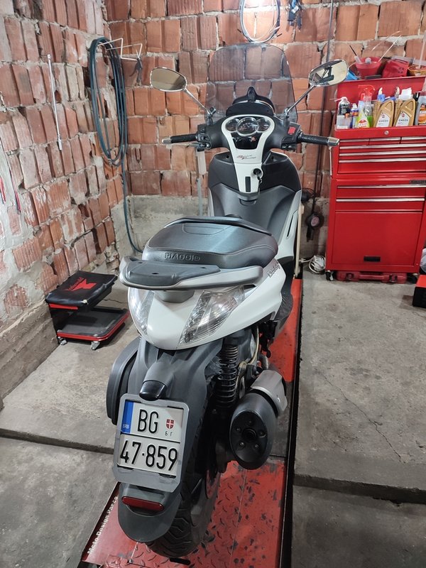

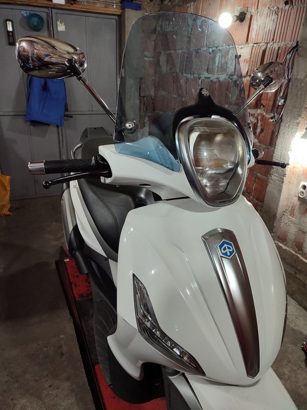

3 godine nije pisano ccc di ce vam dusa :)

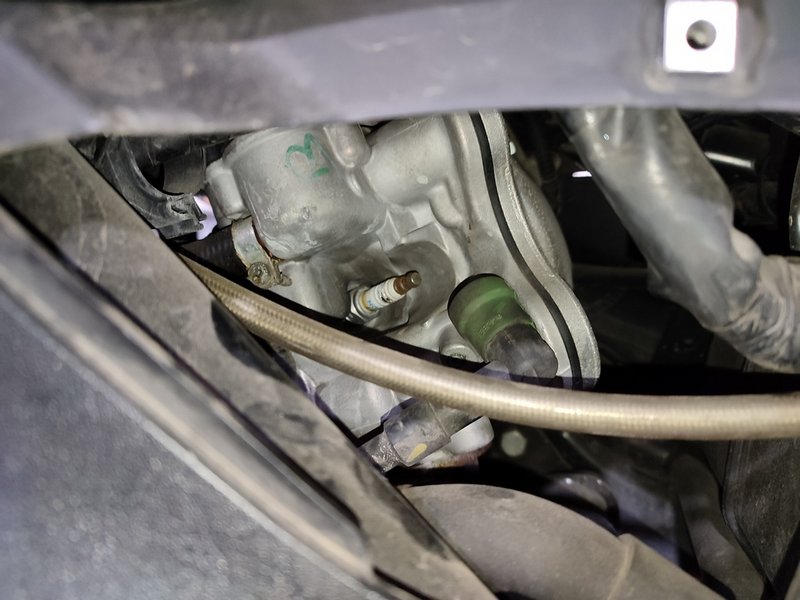

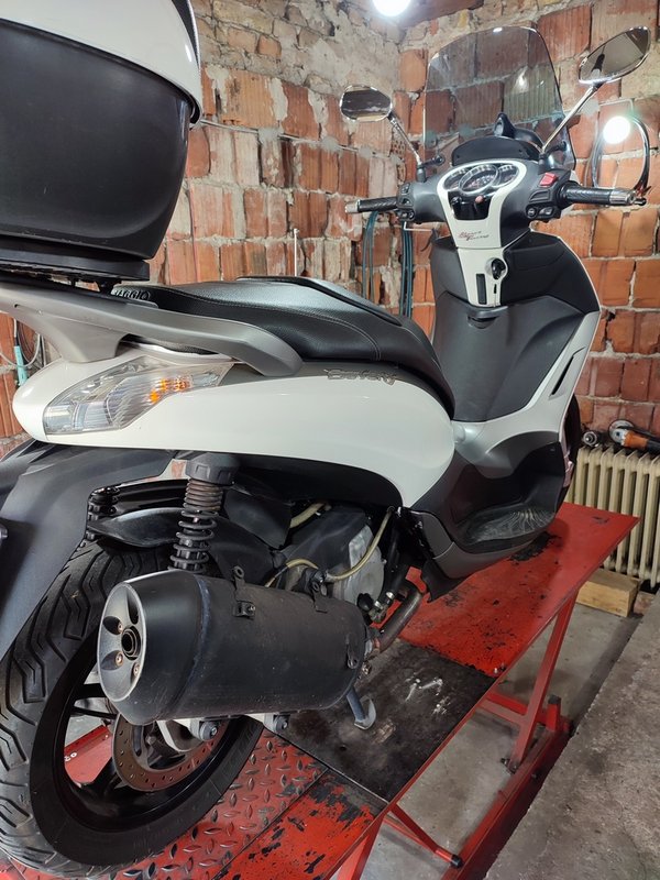

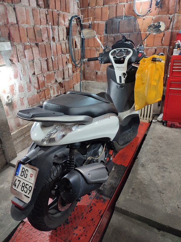

Evo jedne bele, sveze kupljene.
Dobro al bas dobro otvorite oci i usi kad gledate jer kasnije moze mnogo boleti.
mazen, pazen, redovno bla bla .... samo joj malo ne radi prednja kocnica
ABS/ASR ima

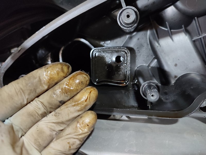

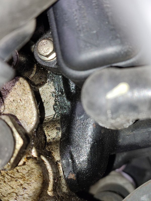

pa da pocnemo, far propao

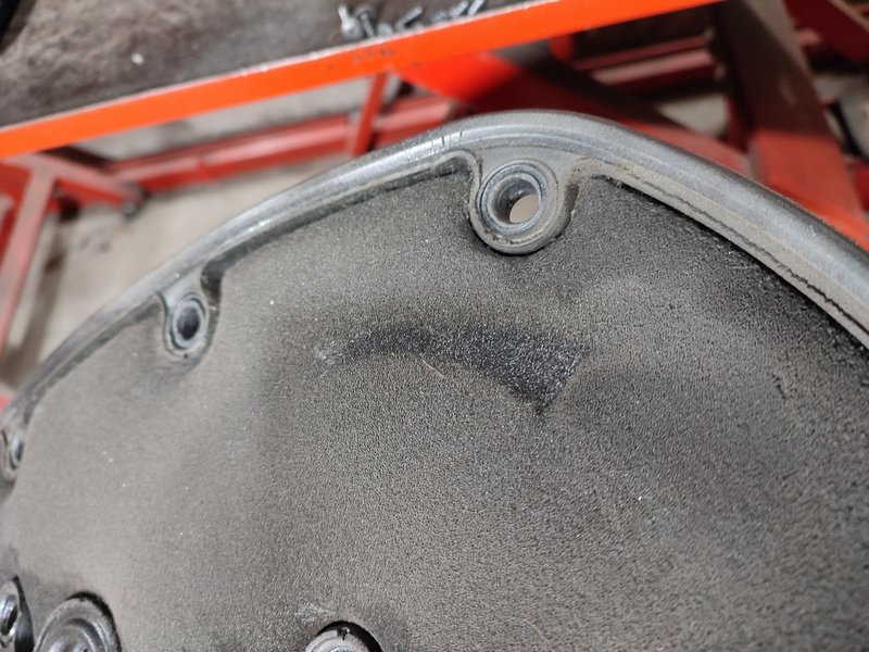

desna strana mastnjikava
mackana diht masa, bice je kasnije na jos nekim mestima
antifriz slab, kazu menjan a oem selne stoje

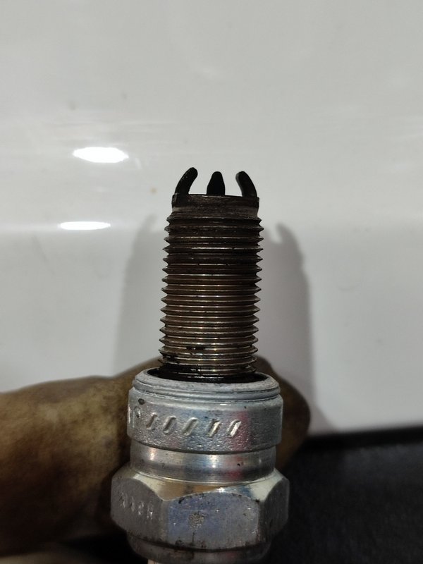

svecica
kaput
filter vazduha kaput
oprlilo ga nesto vrućo
iza
dosta maStno
prenos, lez dekle gotov
opet diht masa
odlican
skoro je otvaran

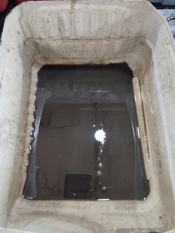

ulje iz menjaca, 0.5L 80W90
f. vazduha (3.000din)
1.5L 15W50

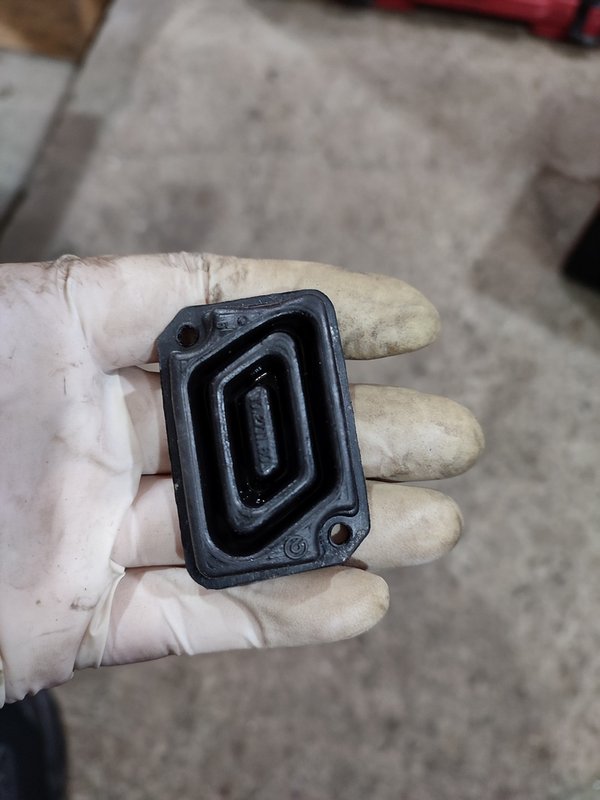

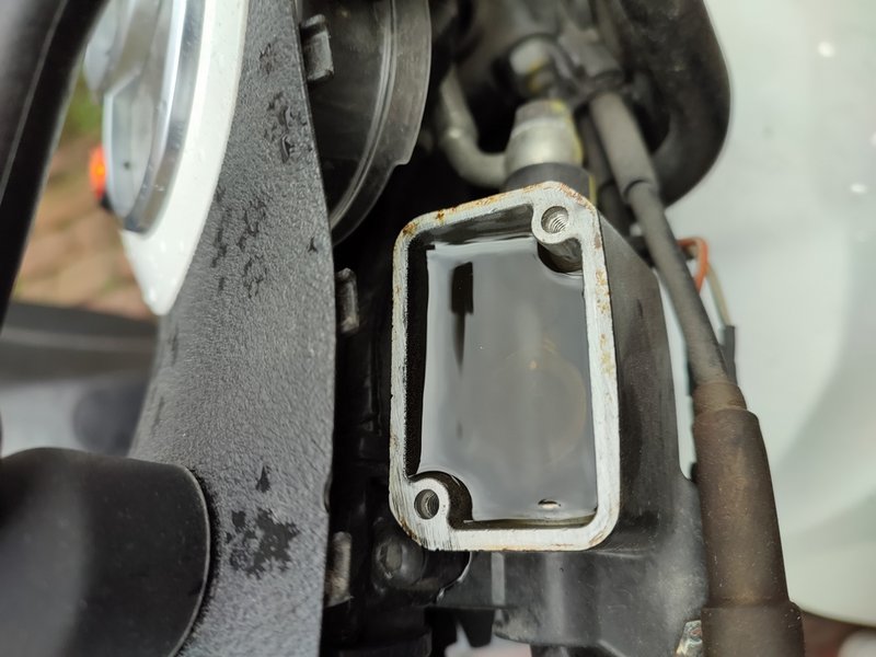

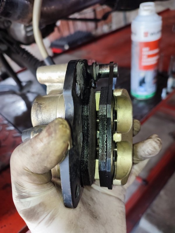

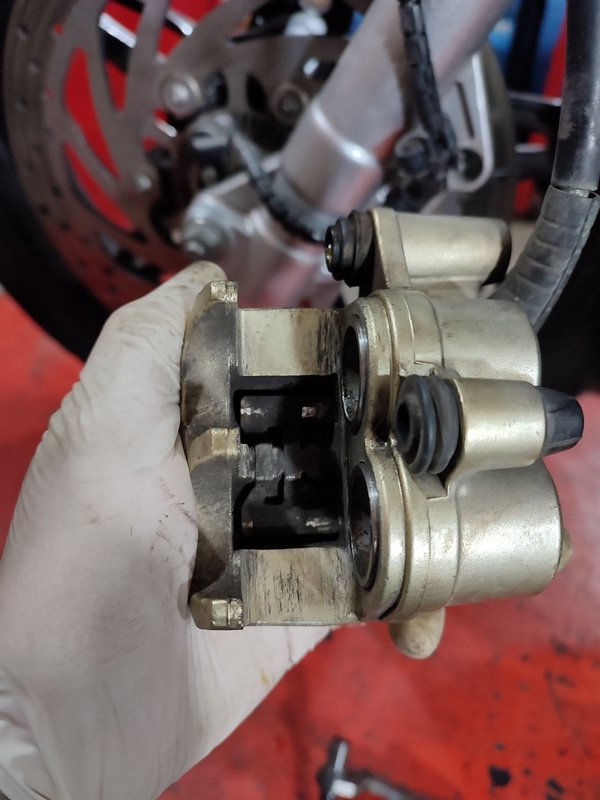

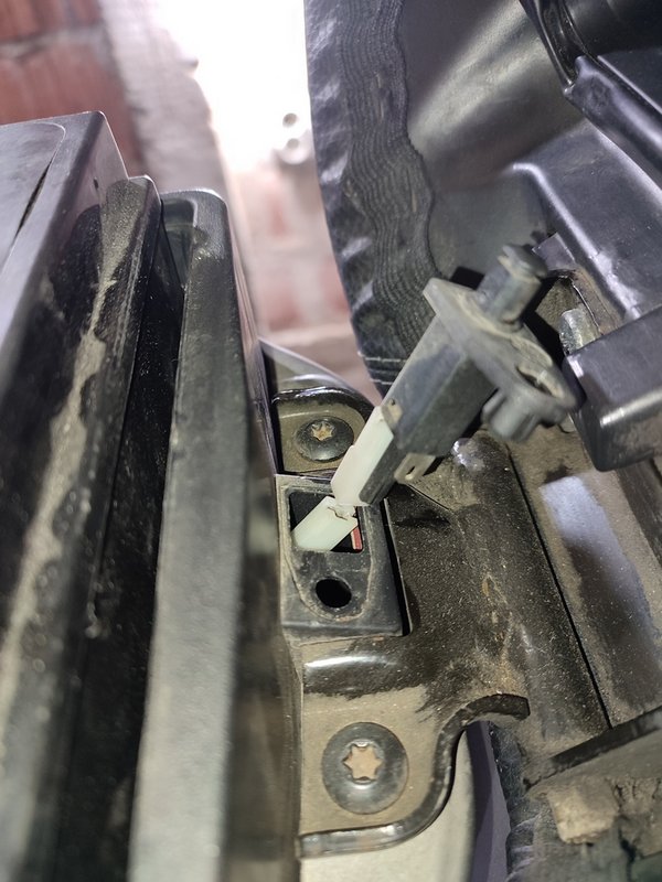

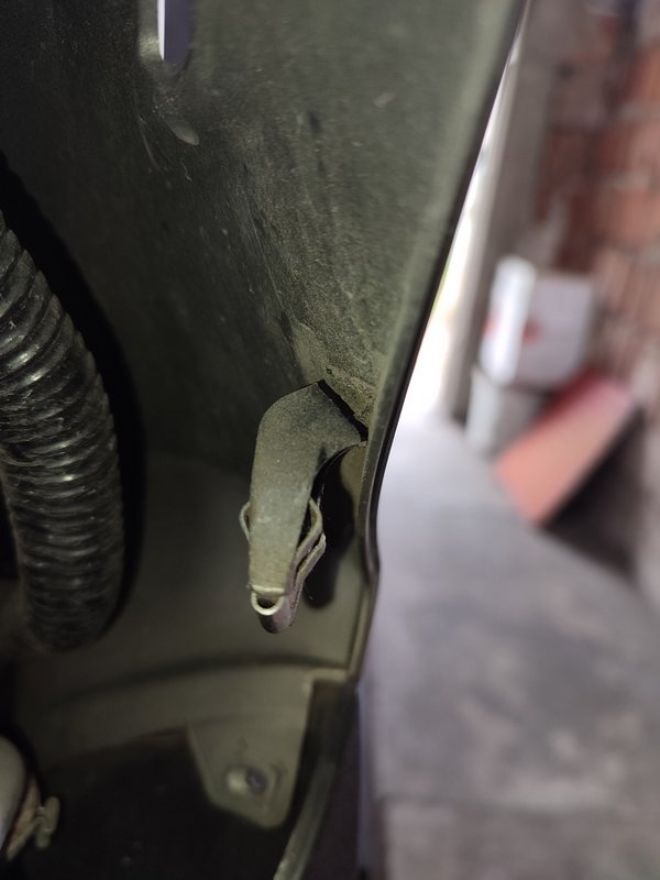

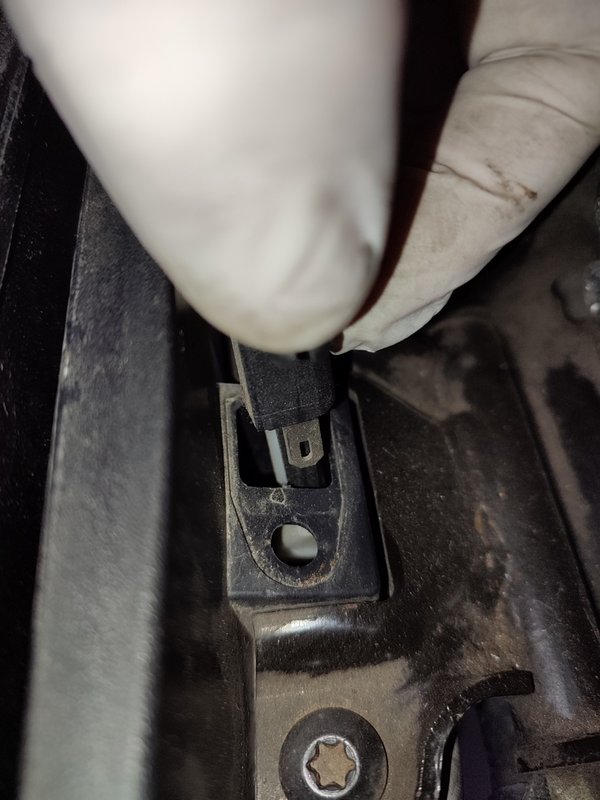

"kupe" svetlo ne da radi
izvukla se zicka

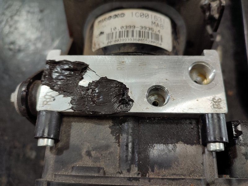

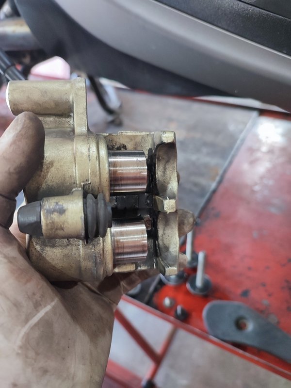

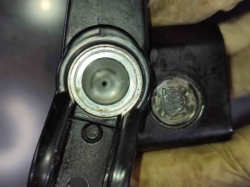

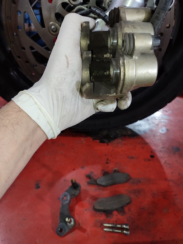

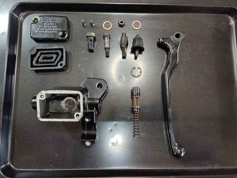

prednja kocnica ne radi
kaze vlasnik da su se klesta zaprljala, klipovi treba da se ociste i to je to
samo malo klesta da se srede i kad se ugreje kocice dobro
gore zavrsio, spust dole
ma kaki klipovi, ide ko u puter
tu nije porblem

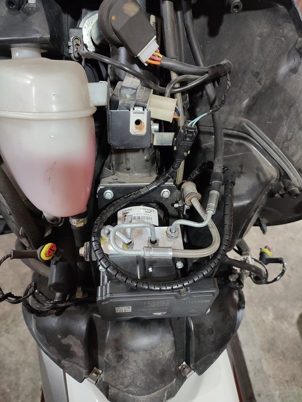

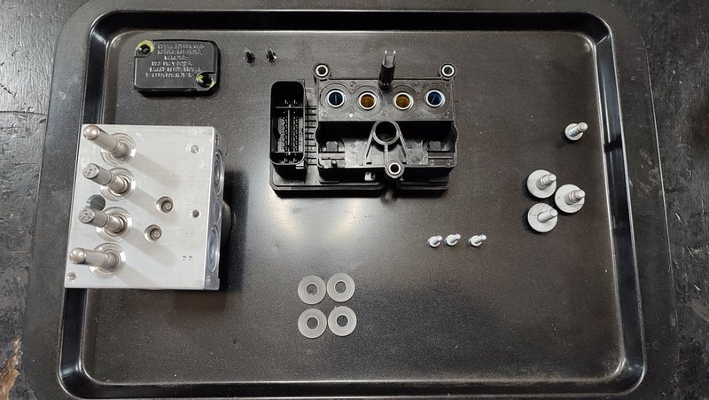

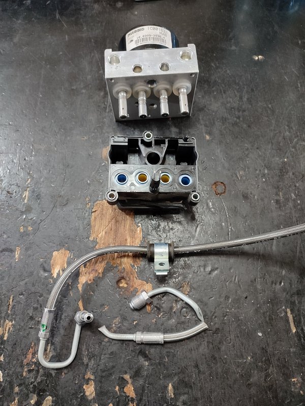

dobar cilindar, dobra klesta a ne da radi..... nista ne preostaje
nego doci do (svemujebemdamujebemisrafu)

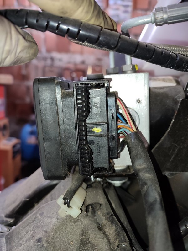

pumpe ABS-a
opet diht masa :stabre:

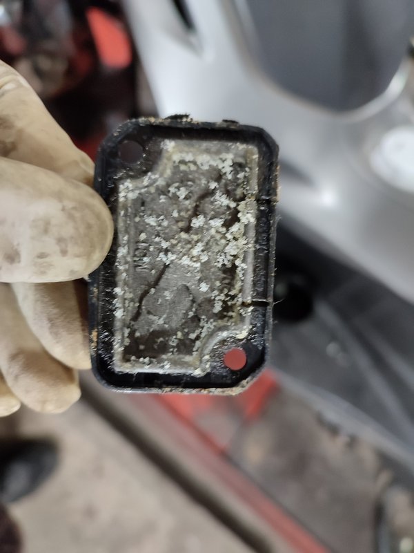

Ove pumpe kao i benzinske nekada.... imali su opoziv od strane fabrike, nisu blokovi dobro uradjeni dok je elektronika Ok.
Ima dva tipa pumpe, bez ASR-a kosta 79.000din dok za ovaj model koji ima ASR pumpa kosta 130.000din.
Polovne pumpe upitnog stanja krecu se od 12.000 - 40.000din.
Eto, cisto da imate predstavu koliko moze kostati kad vam neko kaze "ma to samo malo ocistis i bice dobro"......

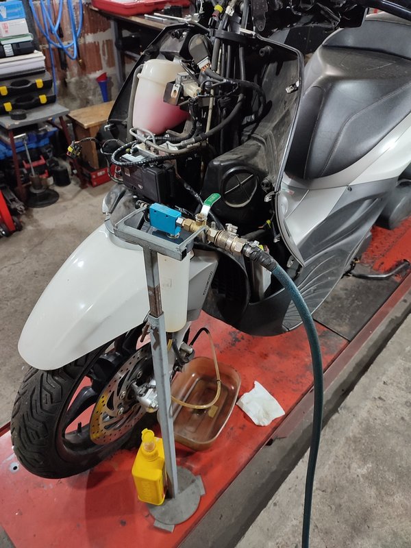

polovna sa razbijenom elektronikom (neko se gadno slupao)
premontati
izluftirati i ponovo radi bioskop
kanta
moze se preci na zadnju
toliko ima
grebi, cisti, trljaj, peri
mora se skinuti cunak
moze pakovanje
fali srafce na drugoj strani
reseno
I tako, ostaje da se prati maStnoca desne strane agregata da bi se znalo jel curkanje ulja dolazi sa dekle ili je termo grupa u problemu.
Jos jedared.... dobro voditi racuna kod kupovine!

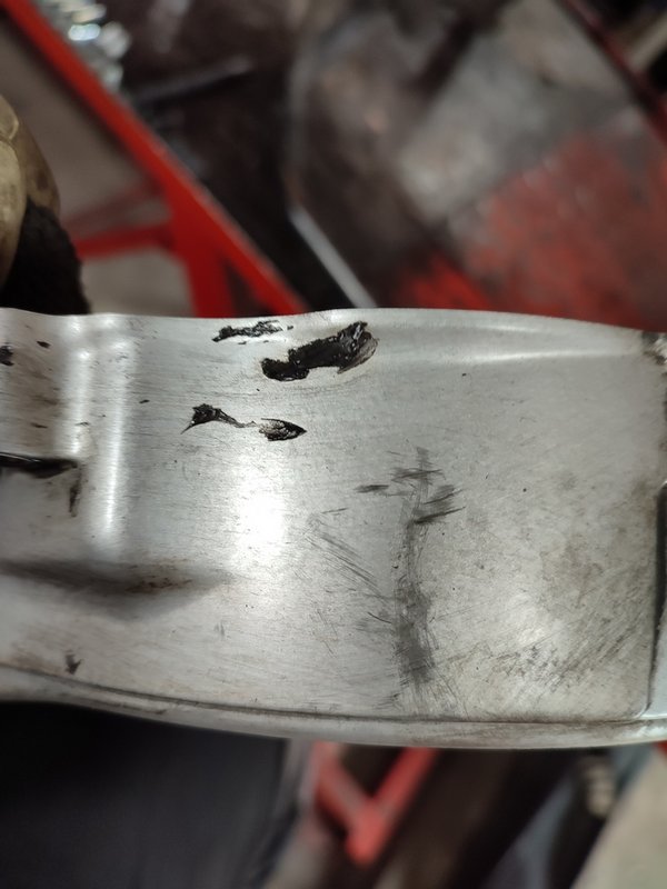

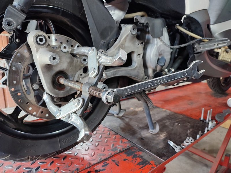

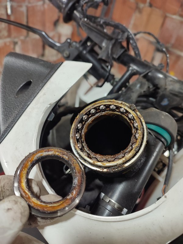

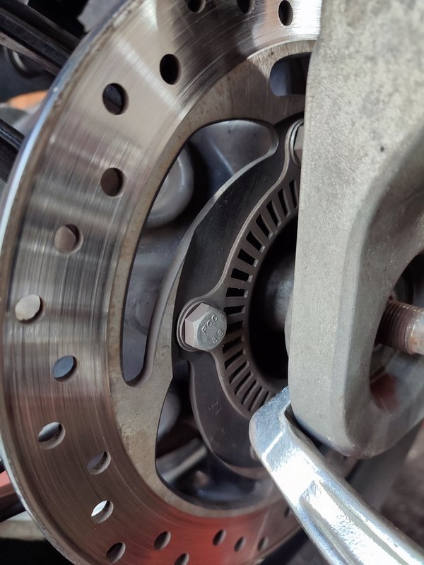

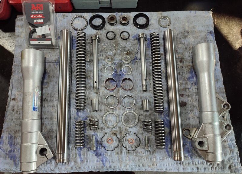

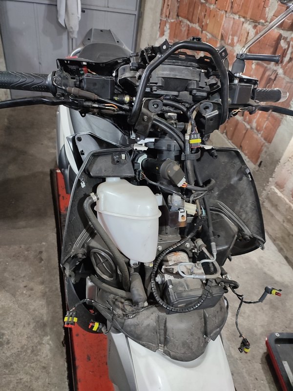

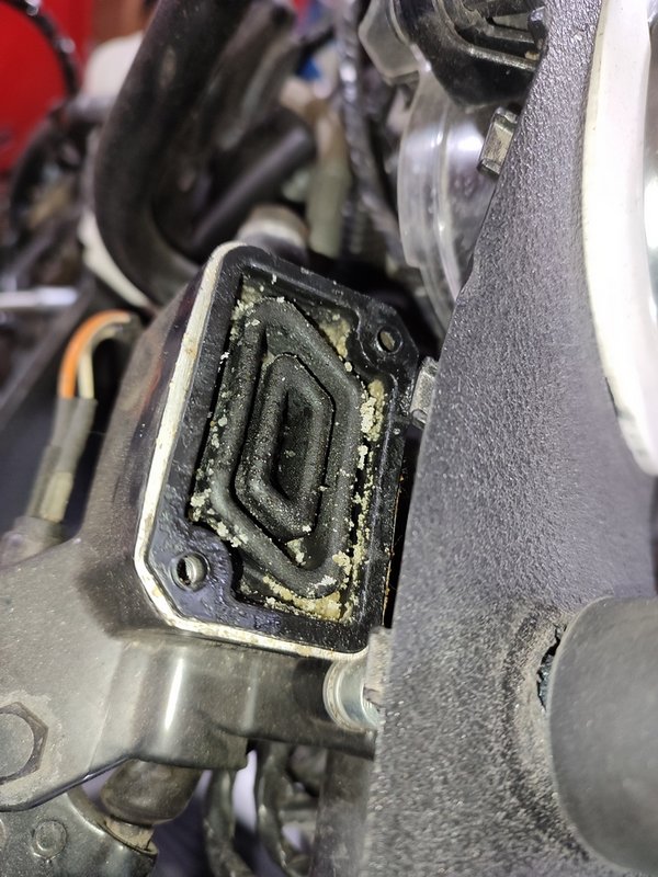

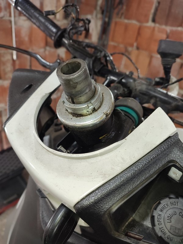

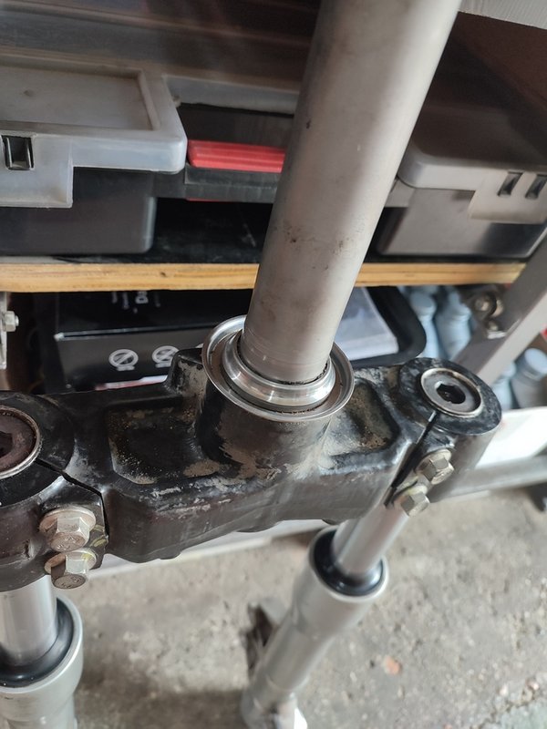

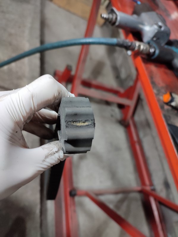

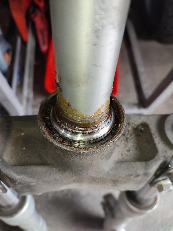

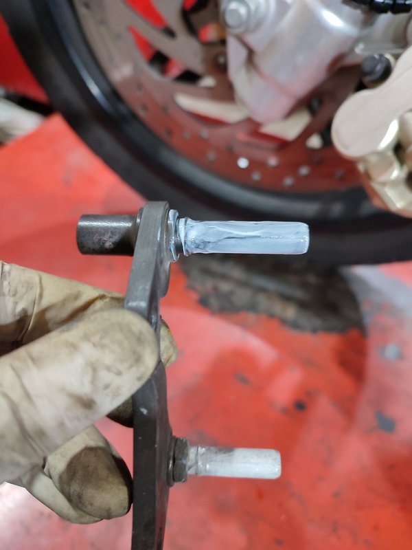

Nadovezao bi se na belog Beva iz gornjeg posta. Motorce je preslo od tad nekih 2.500 - 3.000km, pali radi ide, koci sto je najbitnije.
Sad se pojavio novi problem.

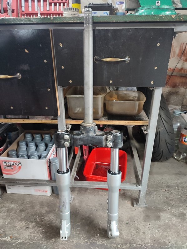

Prvi je taj da se napred na kormanu malo rastresao, dobio je lupnjavu u voznji, izrazenije na kocenju ili ti pojavio se luft u vratu viljuske.
Drugi problem je u pojacanom zvuku kad se okrece zadnji tocak.
tezi posao je napred tako da se prvo tu napada
nosac treba pomeriti malo u levo pre sklapanja
rasturanje ne bi li se došlo do matica viljuske
Popustila se matica za 1.5 krug, dobijeni luft na svu srecu nije napravio stetu lezajevima.
Moze se desiti da kuglica nakuca leziste pa kad se stegne matica eto problema, cuveno "upad u sine po sredini". U tom slucaju morao bi se uzeti set i zameniti, ovd je sve OK.
samo treba pospremiti
malo
očistiti dobro, novu mast takodje dobro naneti i ostaviti da ćuti

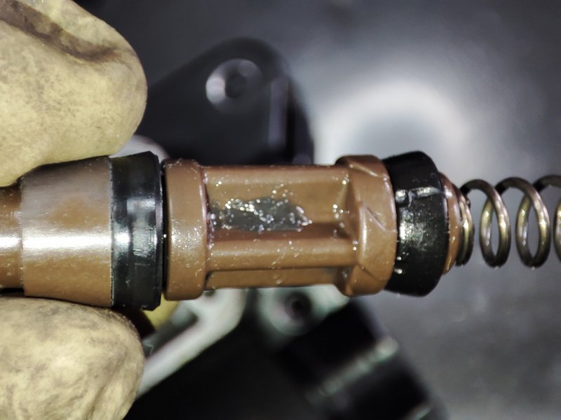

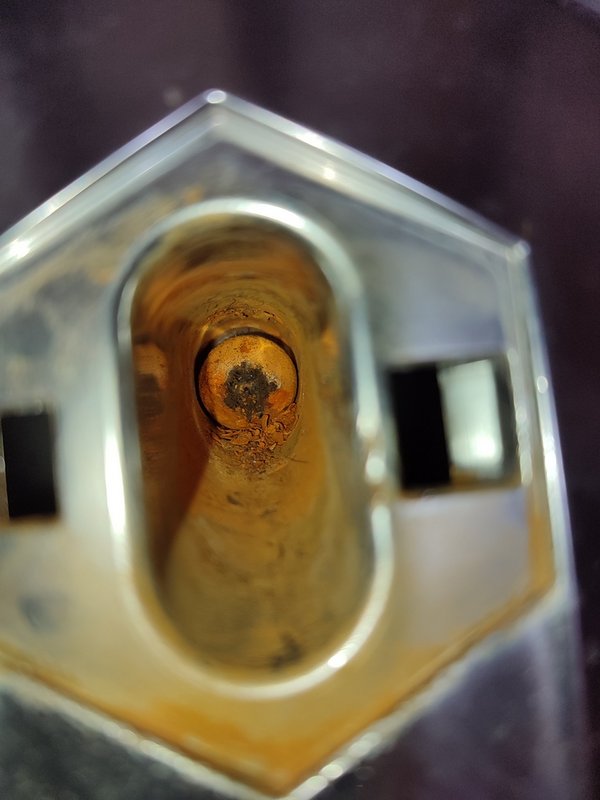

vrlo losi, iscureli ko zna kad
nakon dobrog pranja
uočih ostecenje na radnom delu koje je ostetilo semering
sredjeno ... moze pakovanje

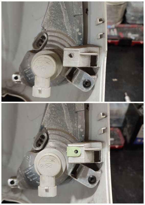

pre vracanja koristim priliku da
zavarim
zabicu
i ubacim plasticne umetke za stezanje prednje plastike
tako da ce sad plastika dobiti na cvrstini, utegnutiji
pomereno
spakovan
napred

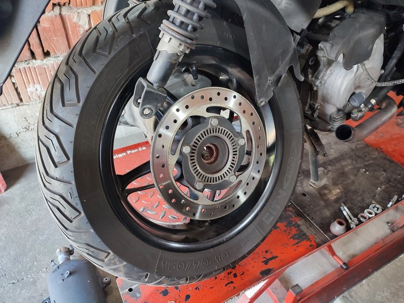

moze se preci pozadi
jos malo i gotove

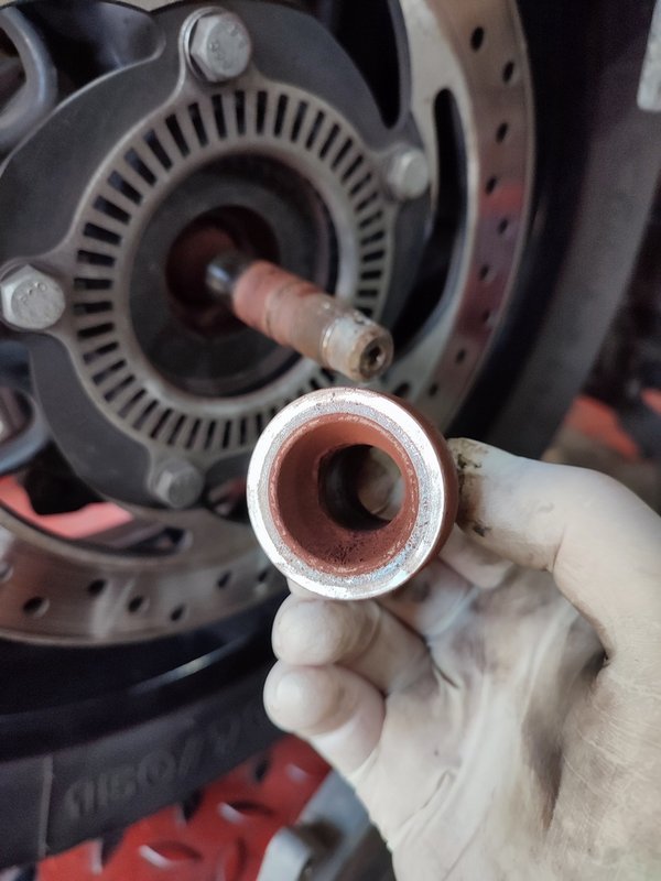

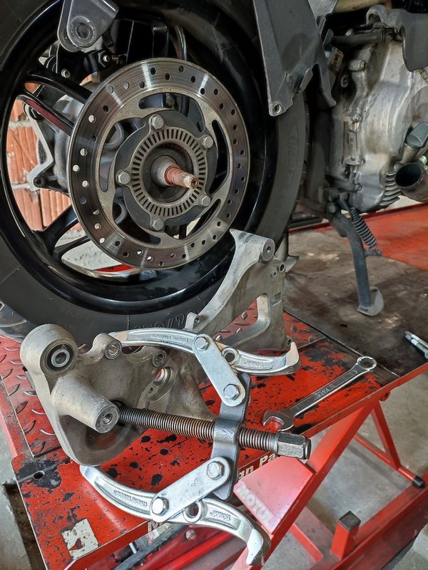

vec se vidi da ce biti muka da sidje
prskaj, kuckaj, grej, radapciger pa polako
iza ne gurati nista jer se citac abs-a moze pokriviti
muka
felna takodje zakucala
sanirati
lezaj napolje, leziste srediti
kocnicu
srediti
Spakovati nazad i to bi bilo to.
Mare seo, probao, vatio sa kezom oko glave :) ende nema vise.

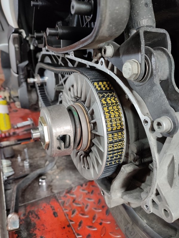

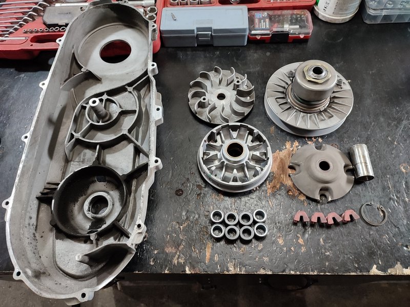

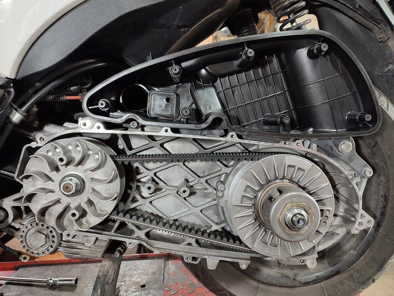

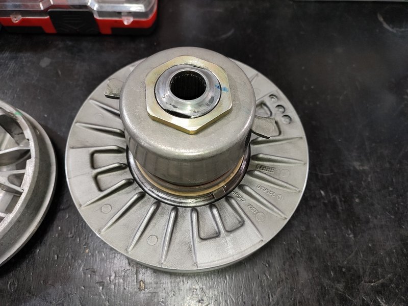

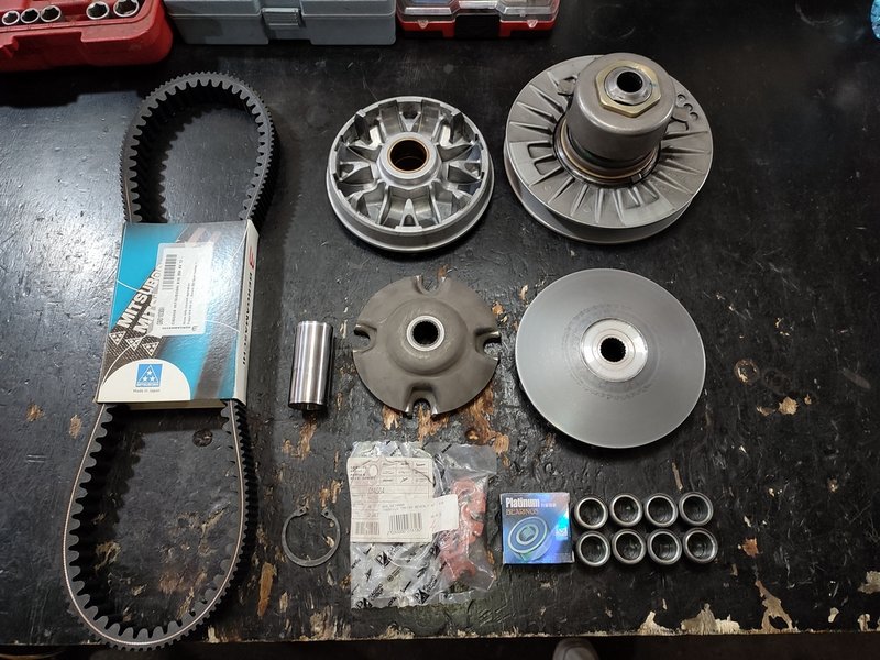

Zdravo ljudi, jedno pitanje na koje ni sam odgovor nemam, ali da sumnjam na oprugu centralnu drugo ne znam,naime beverly 350 uradjen kais, rolnice, ublazivaci.. Kazem sebi daj da uradim ipak moze da bude samo bolji i brzi kad probam ja posle podizanja od majstora kad ono start losiji malo nego sto je bio.
Cini mi se mala rupa pa krece da poteze i posle od 60km/h ide dosta dobro.
Motor je pre radjenja cvt sa starta ispaljivao kao raketa.
Sve sam kupio originak delove crne rolnice fabricke.. Kais takodje.
Ako neko zna da li je ostala i centralna da se zameni ali kako je radio bolje.
Da li bela malossi bi start dala jaci
Hvala unapred
  • U prolazu, 34 postova
  • Lokacija: Beograd
  • Motocikl: Piaggio beverly 350
Iste rolnice, jedino ako se smanjila gramaza vremenom.. Bacio sam ih sad ne mogu da vidim ali znam da su iste bile kupio sam ih ja..
  • Ne silazi, 5008 postova
  • Lokacija: Kragujevac
  • Motocikl: Kymco Agility+ 300
On 29. 3. 2024. at 14:04, Rovčanin je napisao:
Nešto jača centralna opruga uvek ima smisla. Dobiješ efekat kao sa lakšim rolnicama, tj. bolje startuje, na višim rpm, tako i čuva kvačilo od paljenja, ali ne odlazi u visoke obrtaje kao sa lakim rolerima, već održava ubrzanje ravnomernijim, manje njanjavi, da se laički izrazim.
Pogotovo je efekat osetan kada zameniš matoru centralnu oprugu, koja je od silnih grejanja i hlađenja davno već opustila i izgubila elastična svojstva. Ne mogu opruge da traju 10+ godina i da budu dobre, mnogi to nekako previde.
Ali, ono što sam hteo reći, nemoj ceniti kakav ti je prenos odmah nakon zamene delova. Treba neko vreme, odnosno kilometraža da prođe. CVT je jedan sasvim analogan sklop, mnogo parametara utiče na ponašanje. Kad kod ga otvoriš i čačneš, uvek bude nekakav efekat i promena. Ako si primetio, nov kaiš nije idealno odsečen, ima neravnina po krajevima, treba mu vremena da se otanji i da se postružu opiljci, da bi došao na idealne mere...
Ako isto kvačilo i zvono skineš i vratiš nazad, neće više leći na isti način kao što je bilo. Potrebna je opet neka kilometraža, da pakne kvačila lepo nalegnu recimo, da sve uhvati svoj hod...
Ja volim da čačkam oko CVT-a sam, ali ne cenim više učinak kakav je odmah nakon sklapanja. To zna da bude varljivo. Nekad bude wow odmah, a lošije uskoro, ili obrnuto. Tek kada pređem nekoliko stotina km, onda računam da li sam dobro uradio...

@boza_kgPrvo@boza_kgPrvo da ti se zahvalim na iscrpnom odgovoru.
Presao sam vec preko 100km ali polako ili leze ili ja navikavam.
Sigurno menjam oprugu u skorije kad se Darko javi da sam dosao na red.Klizači su ostali isti mozda i oni sad malo koče. Sve su svemu majstor-komšija je to izmenjao mozda i nije to uradio kako treba sve u Cvt-u.
Ali sam siguran da je imao neki jači udar skuter malo jači start i neka medju ubrzanja.. To su nijanse izgleda stvar navike.. Videcemo kad montiram malossi belu oprugu.
Hvala jos jednom

Klizači su takođe jako bitni, da budu u top stanju, varijator da je dobro očišćen... u stvari, sve je bitno kod CVTa :)
Možda bi mogao i da probaš kako se ponaša i sa broj lakšim rolnicama. Bev 350 ima jak agregat i zalihu snage, neće mu smetati za krajnju brzinu, a ubrzavaće bolje...

@boza_kgmislis da neke od 15g ili 15,5g dobro dosle, da bi se startnost i zivahnost pokazali bolje 😁 ajde probacu sigurno.. Stavicu i nove klizace i malossi oprugu belu pa da vidimi.
Fabrika uglavnom lepo to odmeri, i napravi neki fini kompromis između ubrzanja, krajnje brzine, obrtaja i potrošnje...
E sad, možeš malo da eksperimentišeš da li neka postavka malo više odgovara. Lakše rolnice omogućavaju lakši start i bolja ubrzanja, ali na uštrb krajnje brzine, i obrnuto.
Na mom prošlom skuteru, koji je imao 30ks, za gram lakše rolnice su baš super legle - ubrzavao je super, a nije terao u previsoke obrtaje, niti sam primetio da utiče na krajnju brzinu, niti bitno na potrošnju, jer je bio dovoljno snažan, pa ga skoro nikad nisam ni odvrtao do kraja.
Na ovom sadašnjem, koji ima samo 23ks, sve sam probao, i ne prijaju mu lakše rolnice, izgubi dah na većim brzinama i mnogo se dere, tera u obrtaje previše...
Sve u svemu, interesantno jeste da se proba, i odmeri šta najviše leži i paše tvom skuteru, a i tebi kao vozaču :)
