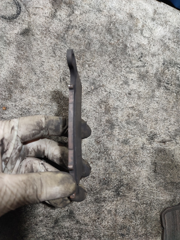

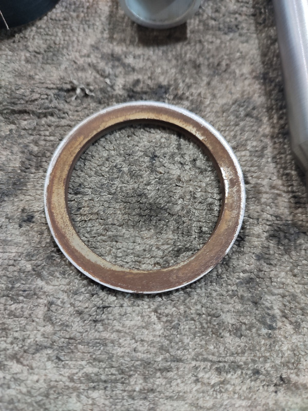

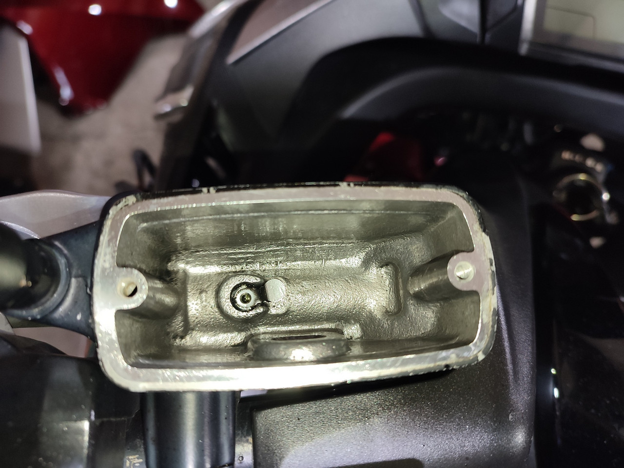

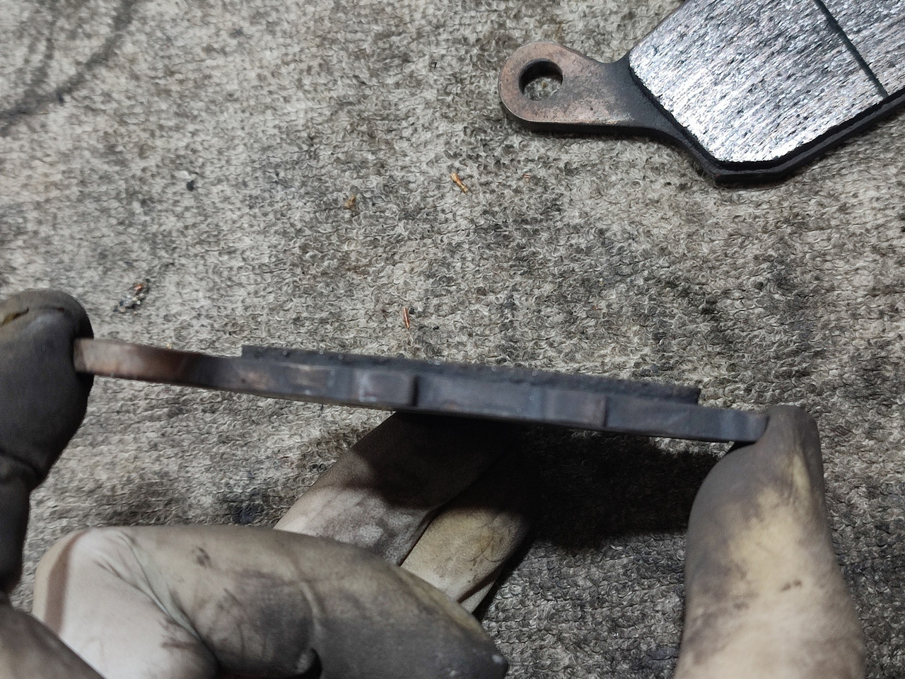

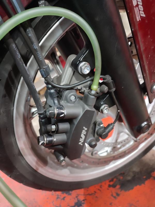

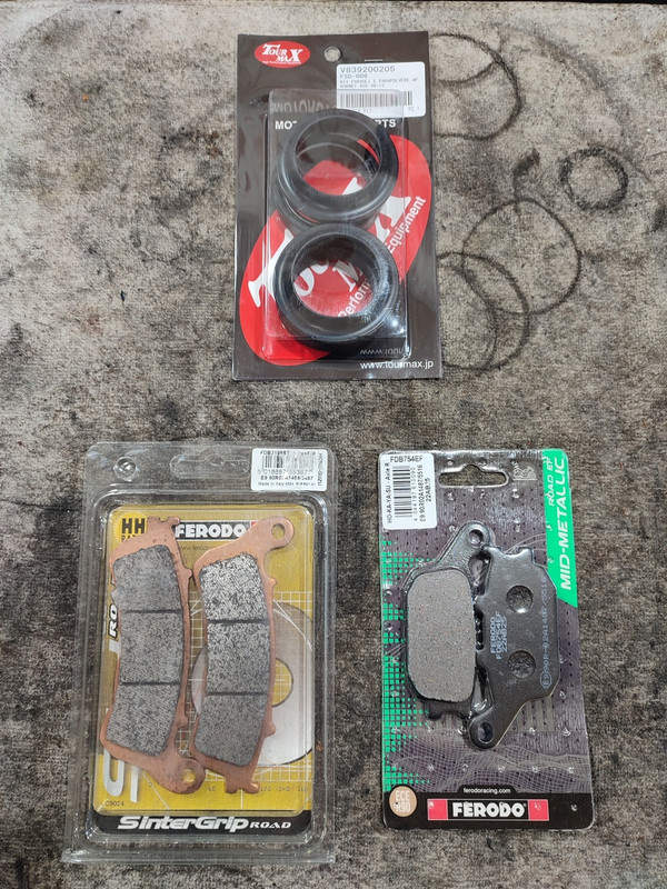

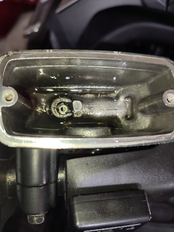

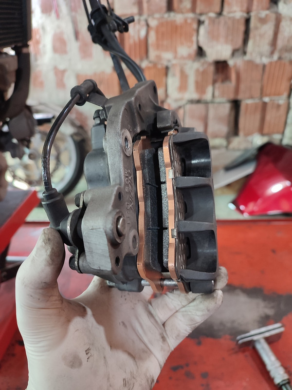

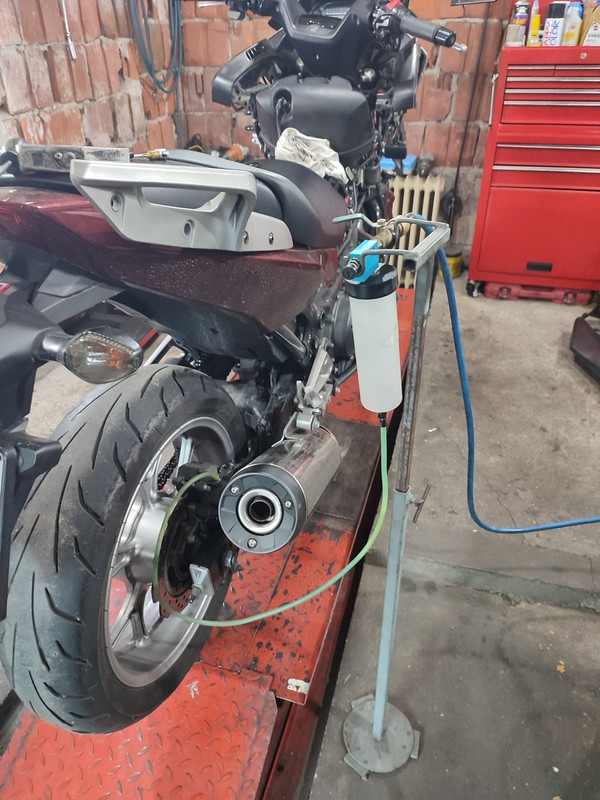

pomenuo sam lose kocenje....
prednja koja je presla 5.000km (sumnja da je kineska)
zadnja

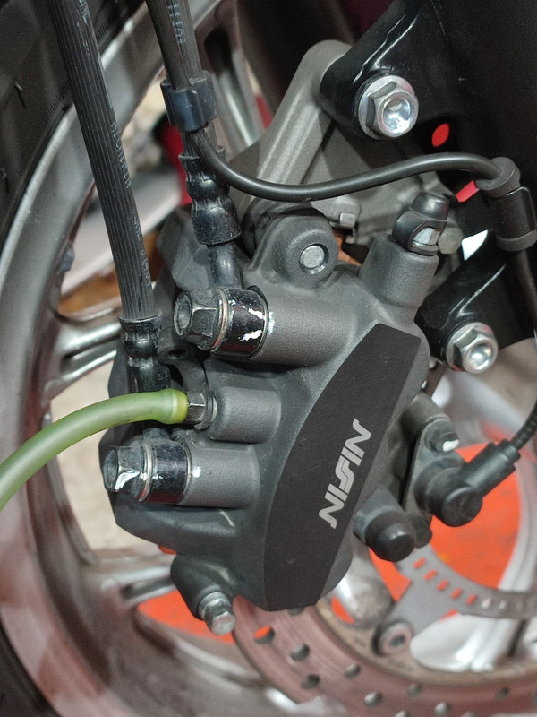

da ne duzim mnogo... reseno je zamenom plocica i kocione tecnosti
ima taloga
nipla samo za prednju
nipla za prednju i zadnju kocnicu na prednjim klestima

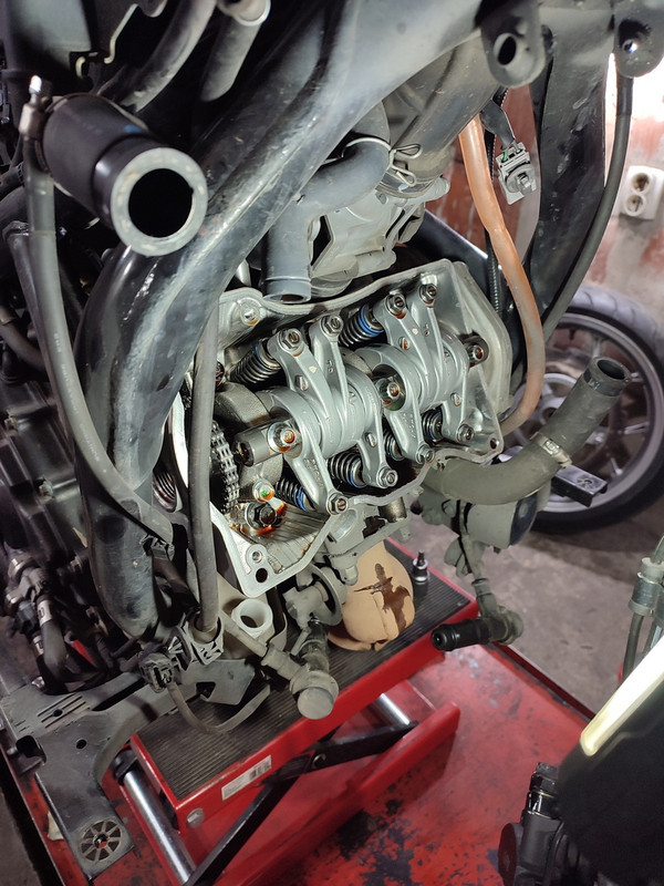

zatim ventili
cil1 otisaoje u + dok je cil2 otisao u - sa tolernacijom zazora
svecke dobre
ventili prestelovani

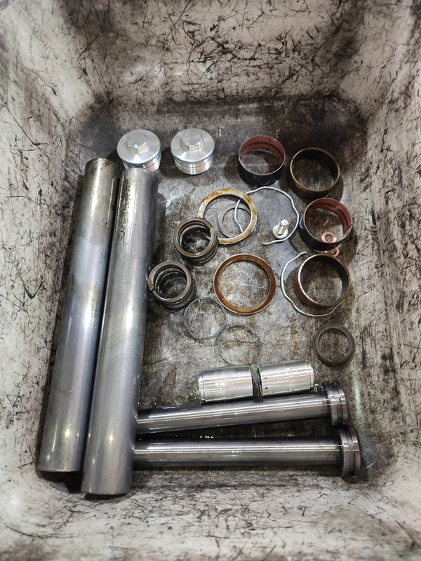

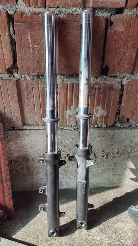

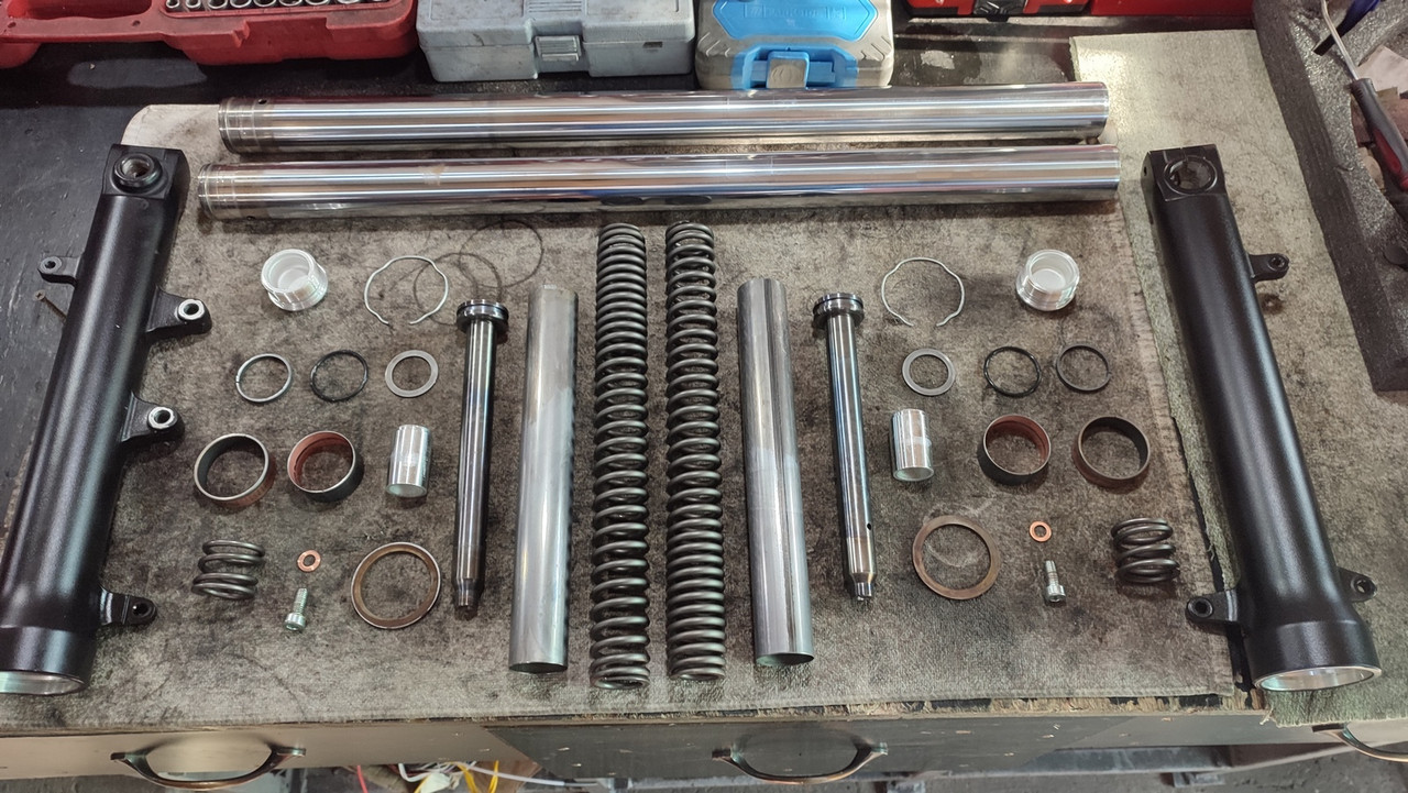

Oslanjanje/upravljivost treba videti jer i tu primetih da nije dobro, borba na malim brzinama, na pomisao klekne prednjica.
Kakvo ce ponasanje na putu biti zavisi od celog upravljaca.

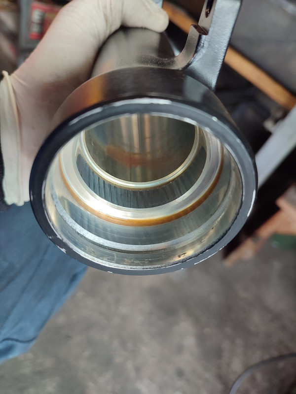

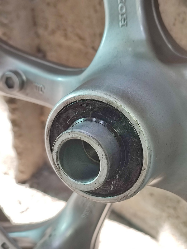

Tacnije od stanja ..... guma, lezajeva u tockovima, kriva/prava felna, stanje amortizera, kriva/prava vila, los/dobar lezaj vrata viljuske.

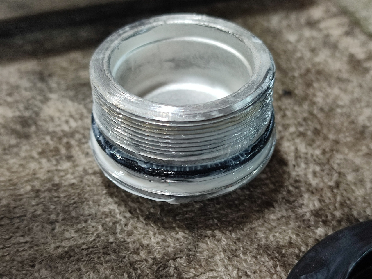

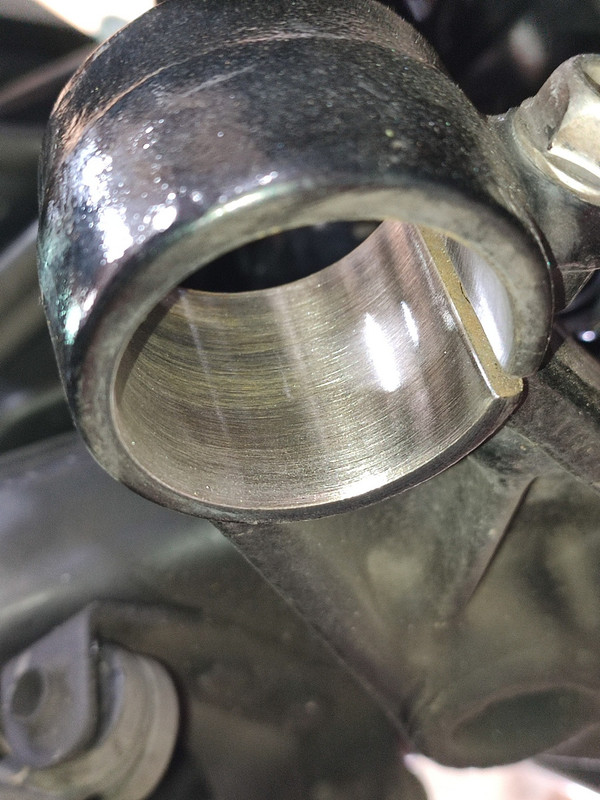

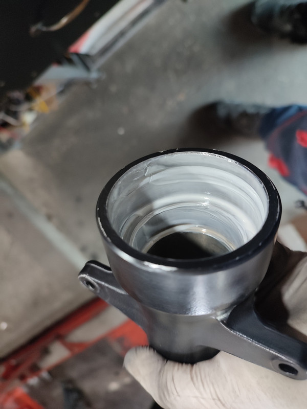

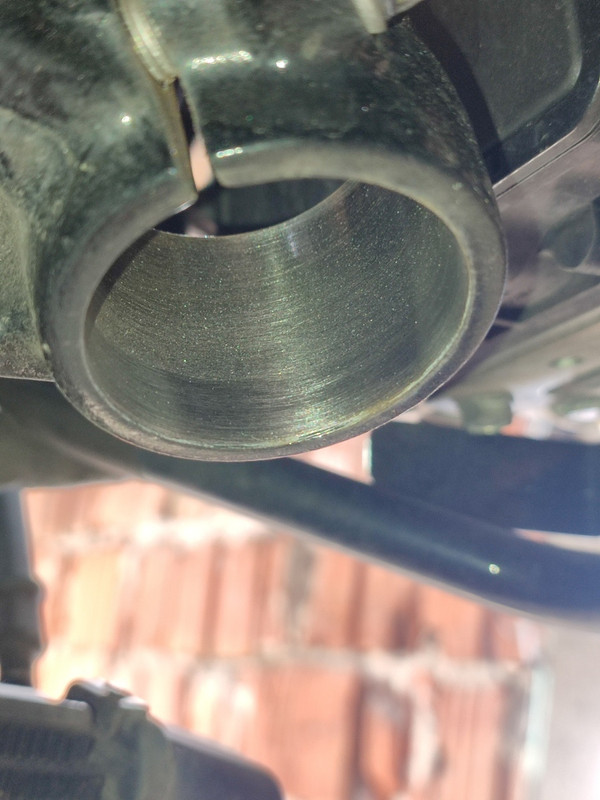

ovde imamo situaciju da je oko lezaja vrata viljuske
neko nesto cackao, cukao.... nakucana je pista tacno po sredini
odavde vam krece oslanjanje i stanje... od osovine, bolcne i td

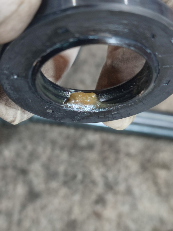

mast za zastitu... ostalo je sve jasno

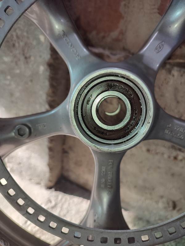

lezajevi su dobri
pun krug
sve jasno

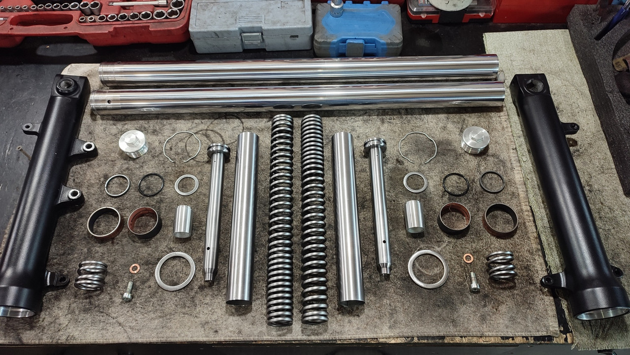

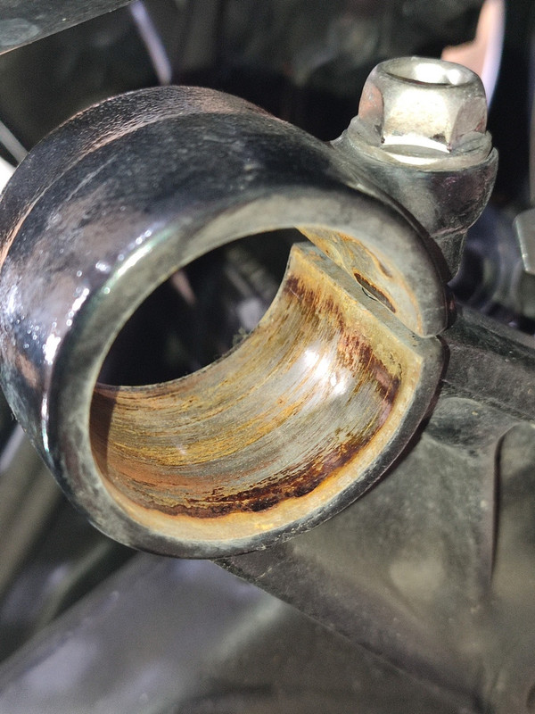

sledeca stanica

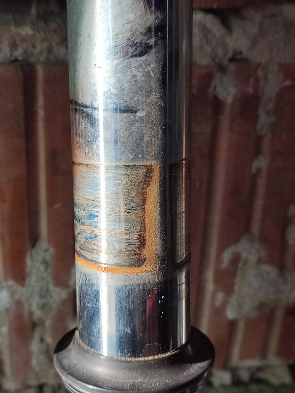

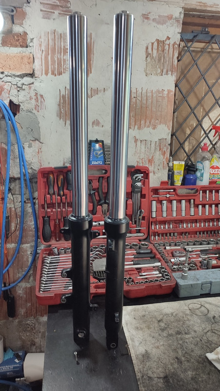

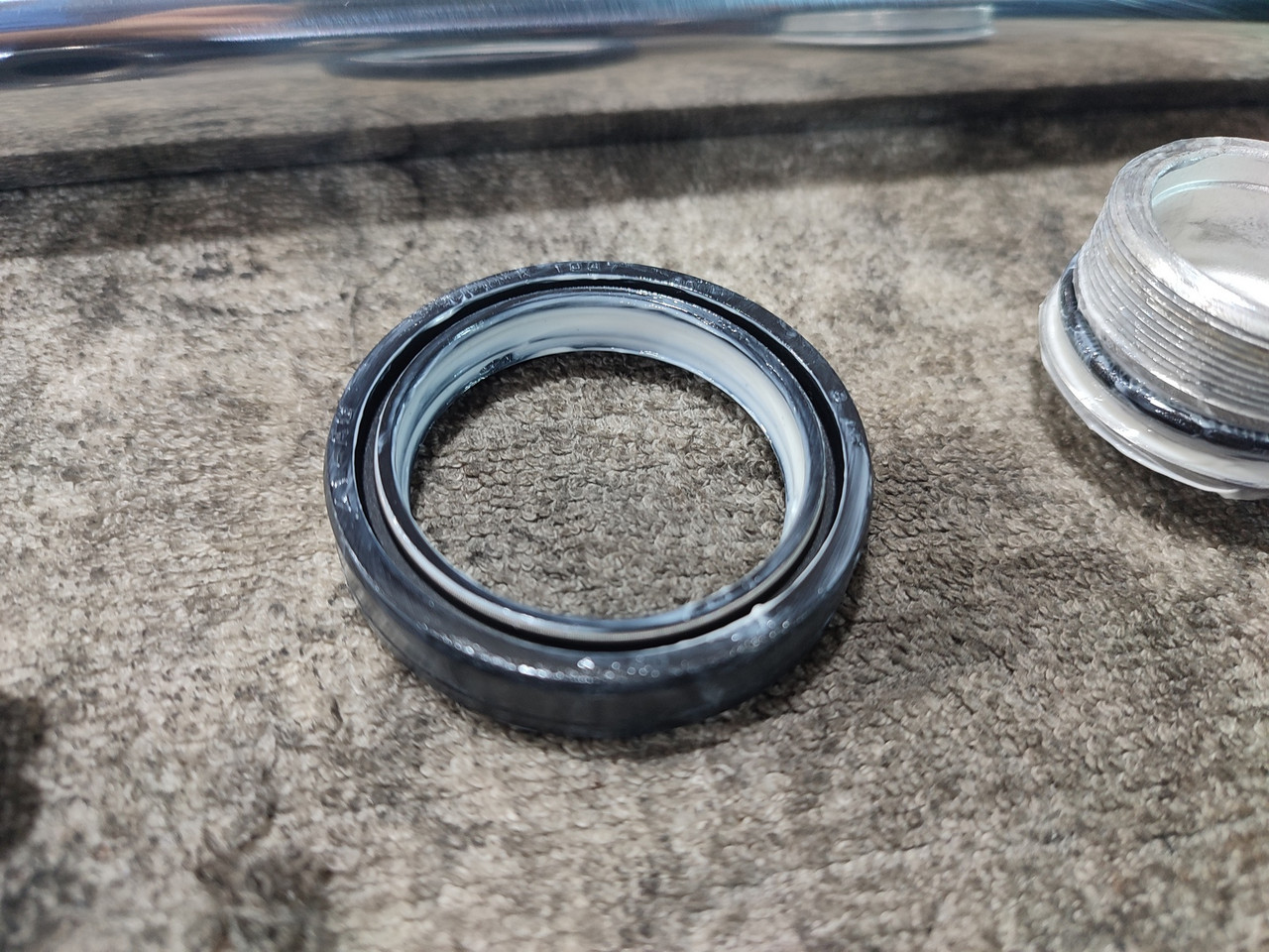

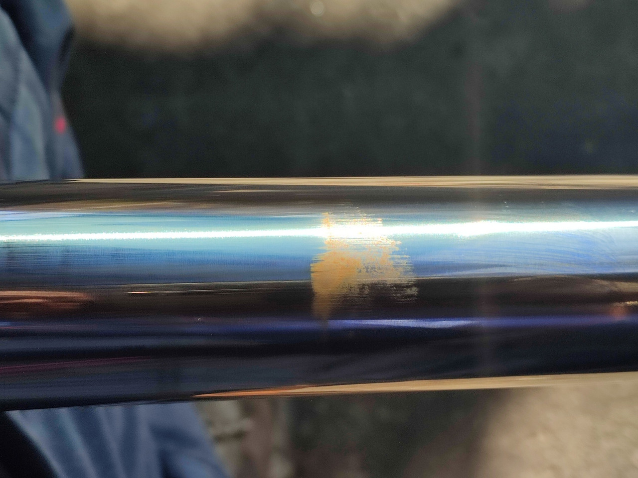

na teleskopima hrdja nije dosla sama od sebe
vec od
Da ja sad tu ne bi ..... nek slike same govore u nastavku......
sad ima smisla i svrhu

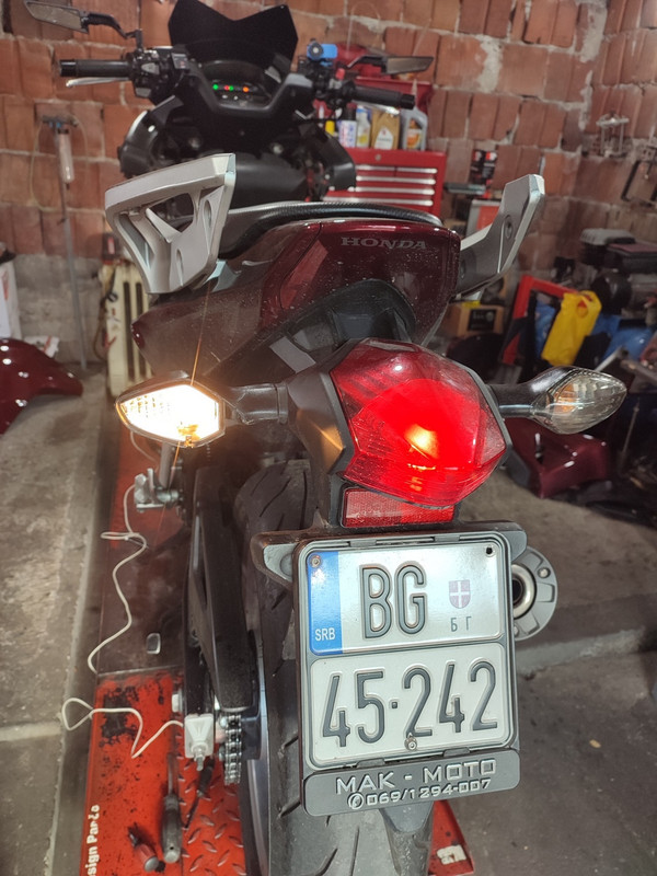

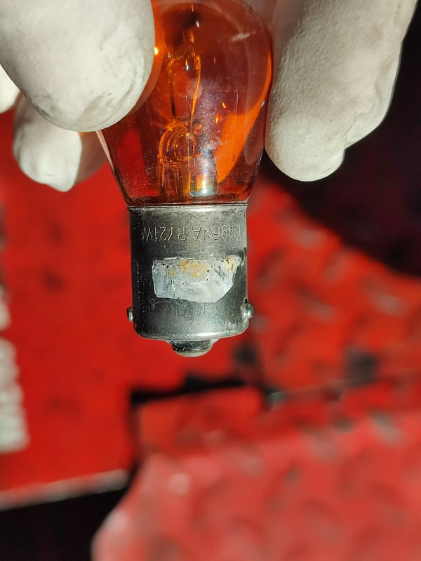

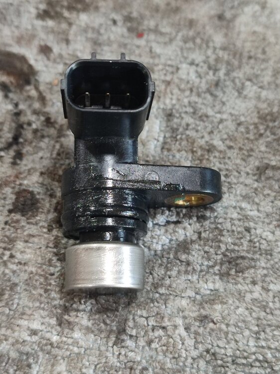

zadnji levi zmiguljac ne da radi
mislih da je do lose mase... nije
crkla sijalicka.... to s ebas bas al bas retko desava
nisam imao nandzarastu, za prvu pomoc i obicna ce posluziti

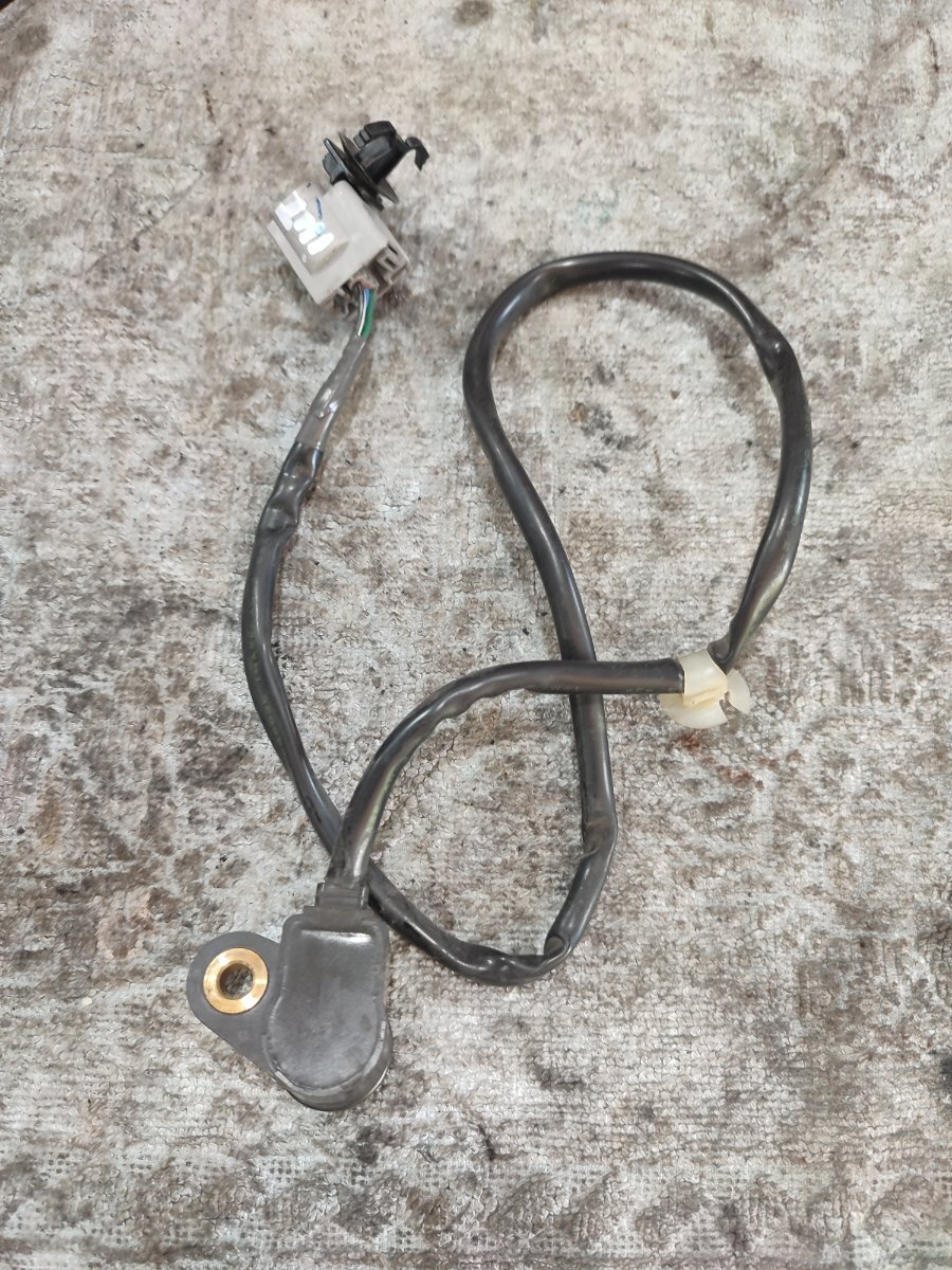

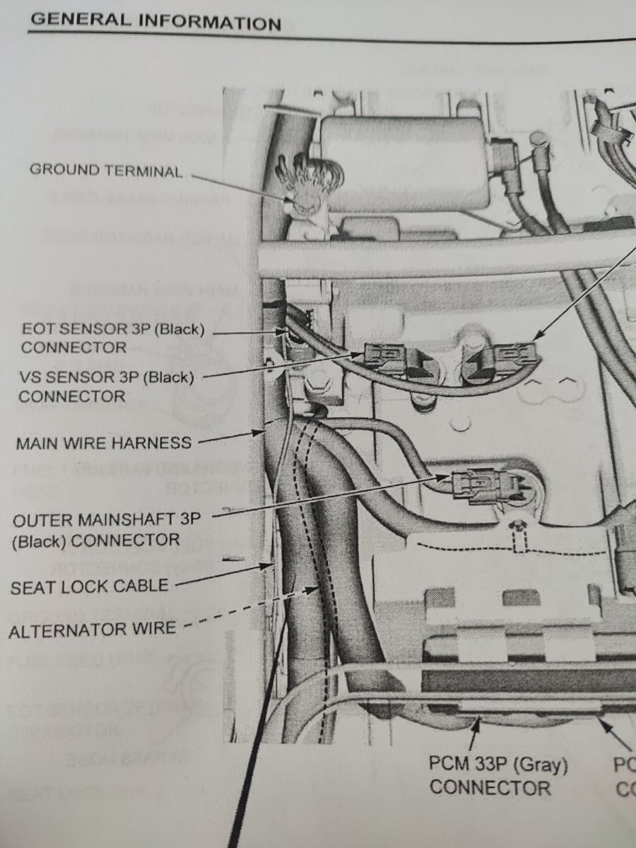

menjac
kad se zagreje
resetovati

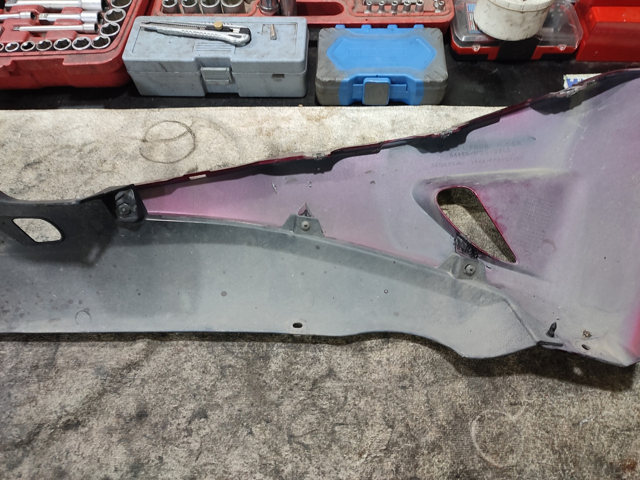

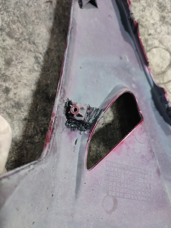

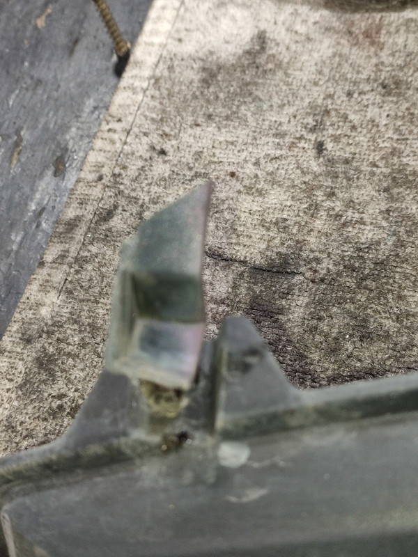

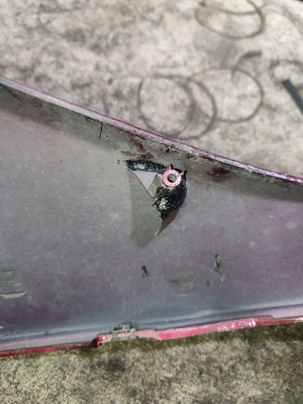

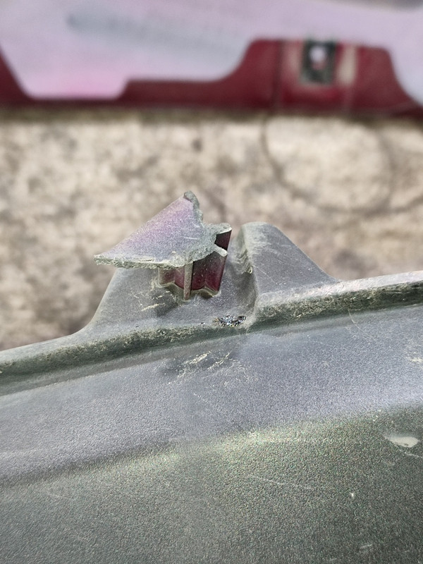

plastiku
tacnije zabice
leve strane
zavariti
spakovati

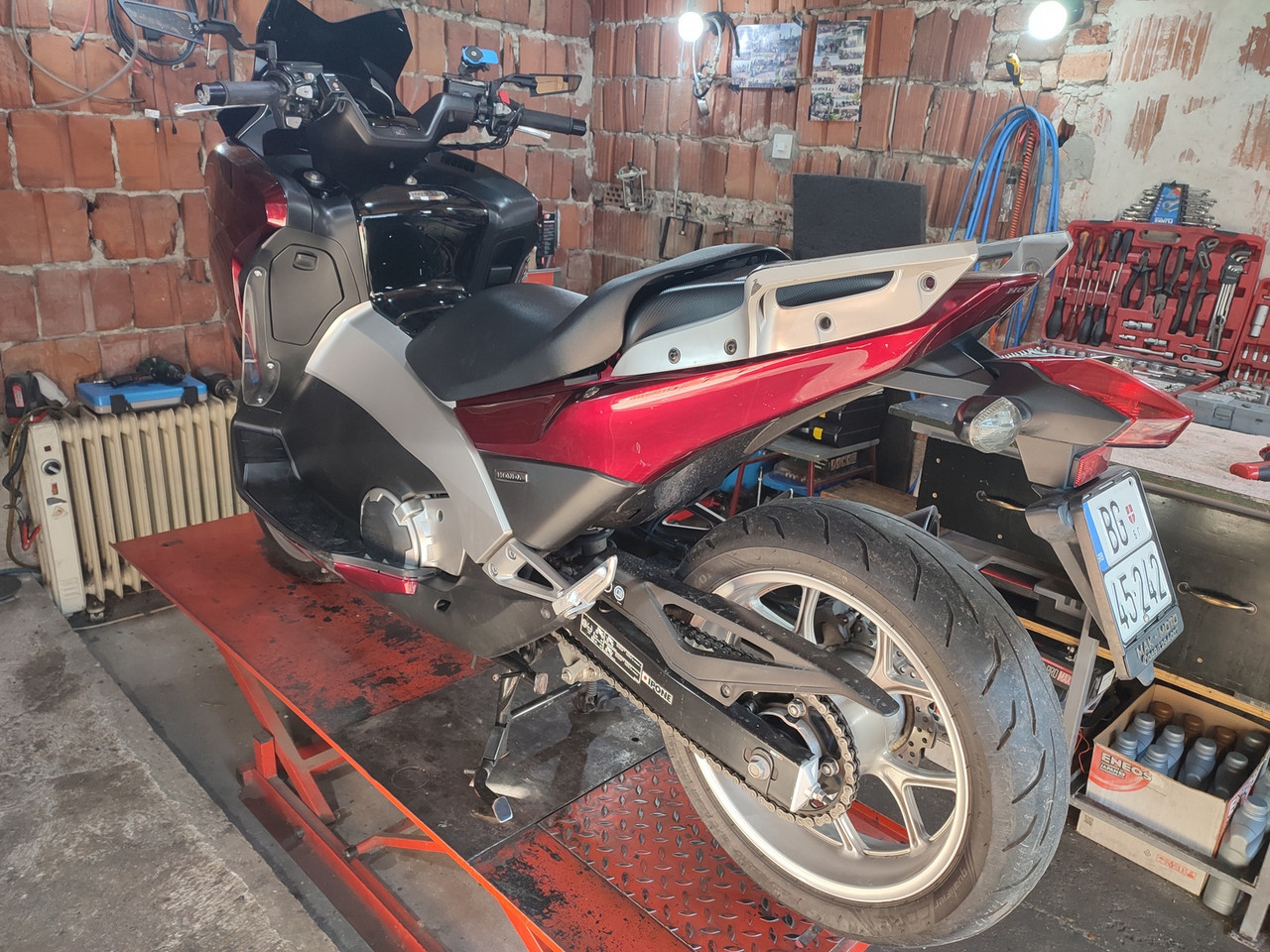

Evo nas ponovo, ista meta isto odstojanje
nakon 258 predjena km druzimo se ponovo
Ovoga puta, na meniju imamo dizlo vozilo u pokusaju mesto pertoleja.

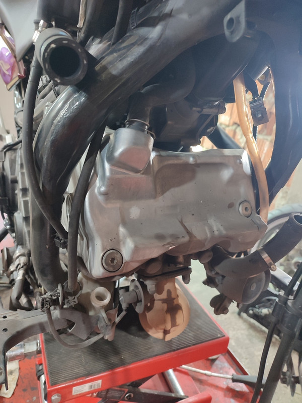

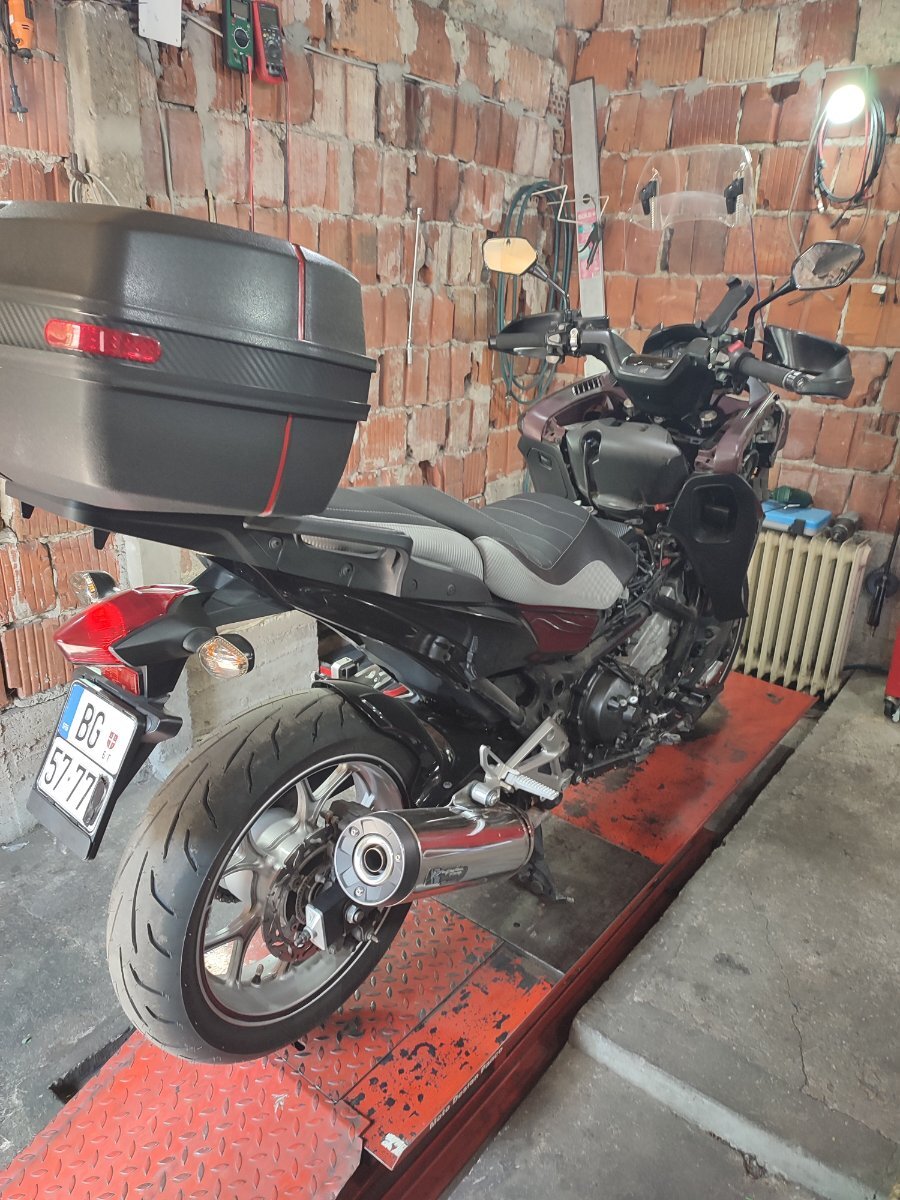

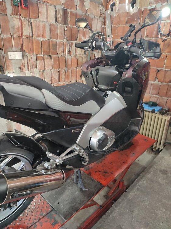

Idemo dalje, korak po korak u nastavku sledi, kako, sta, odakle krenuti.... bit ce univerzalan savet.

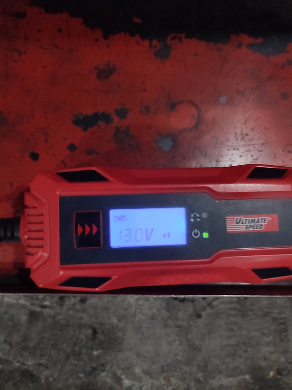

NC trazi dobar, bas dobar napon tako da baterija ide na punjac dok se teren priprema
teren u vidu vise L goriva :)

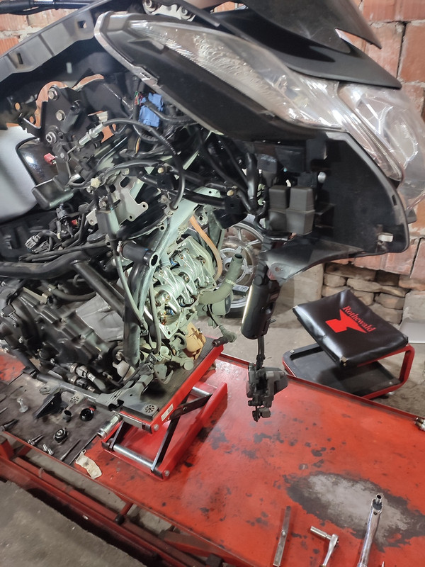

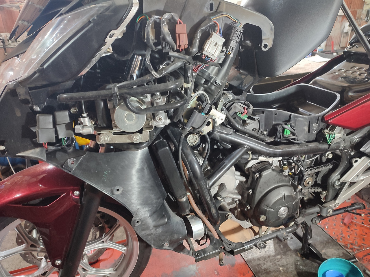

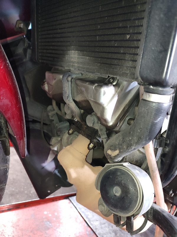

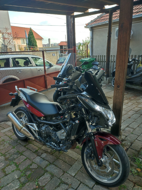

zatim oguliti levu stranu

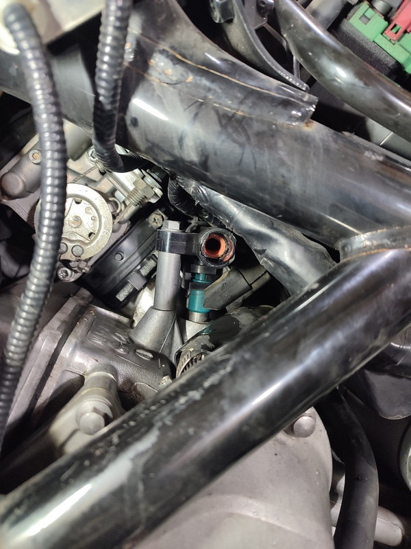

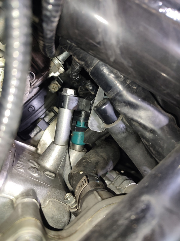

jer se sa te strane nalazi kraj creva dovoda iz pumpe koji ulazi u rampu

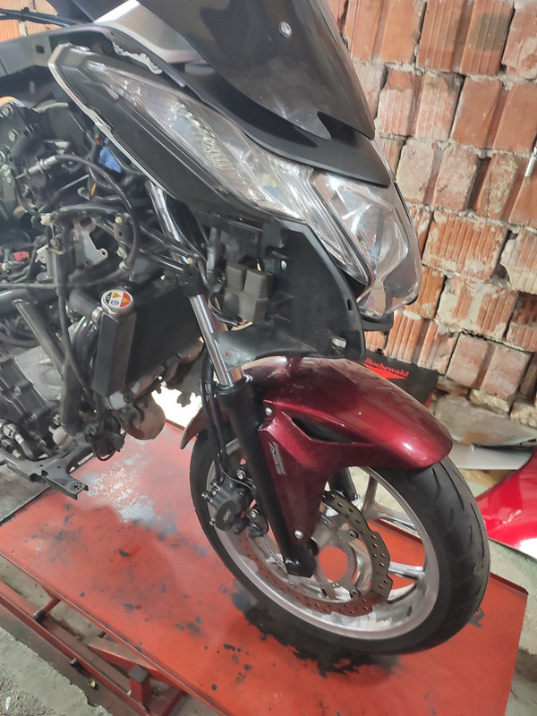

zatim treba skinuti plastiku koja je ispred hladnjaka

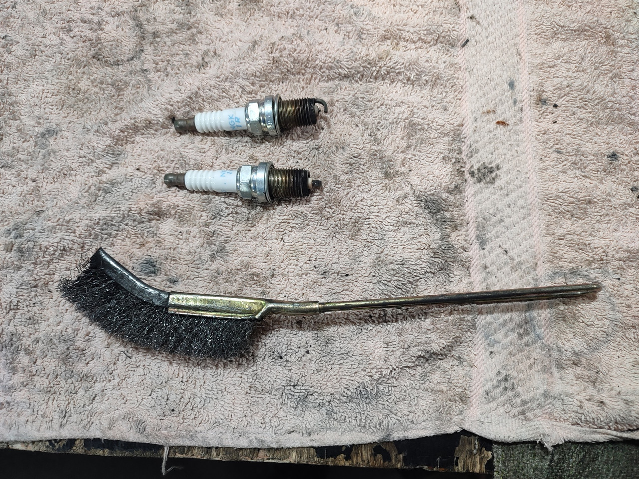

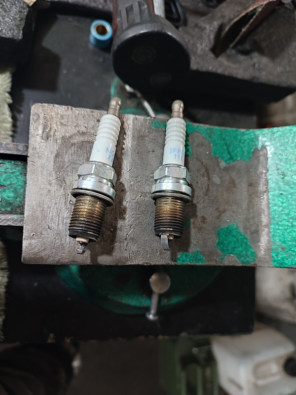

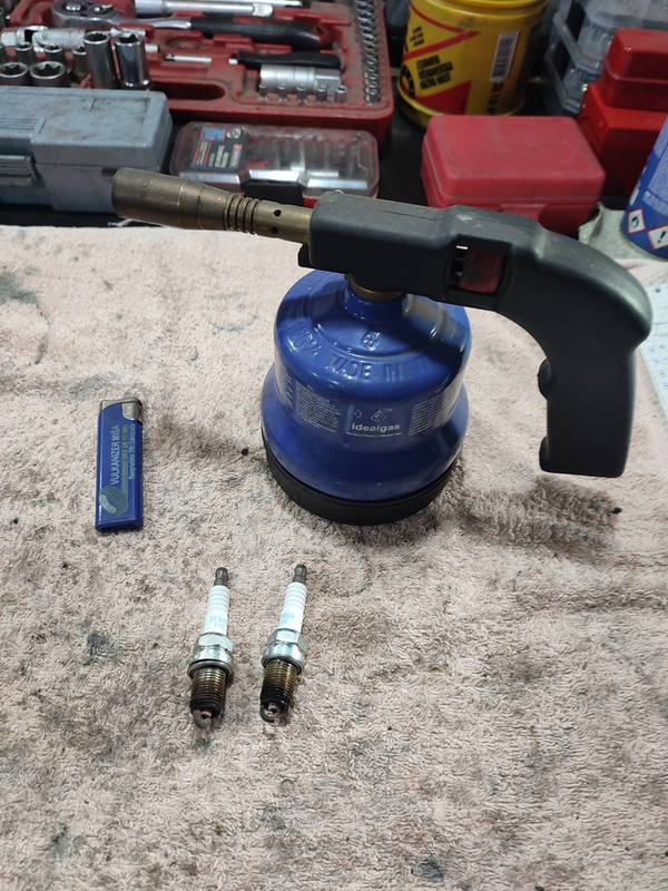

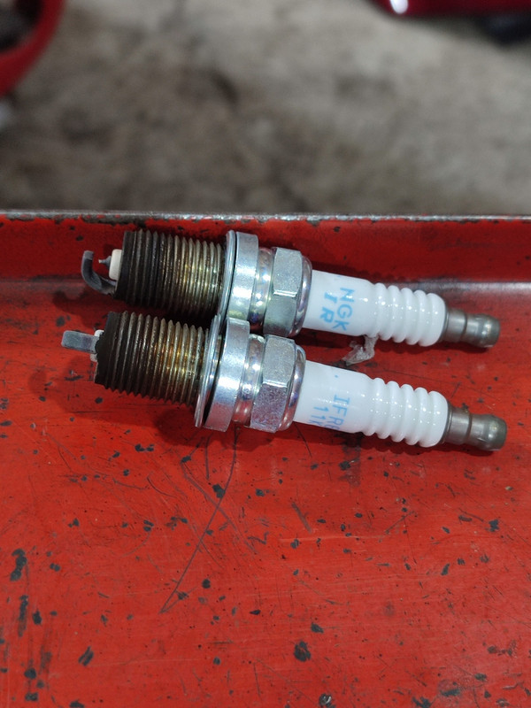

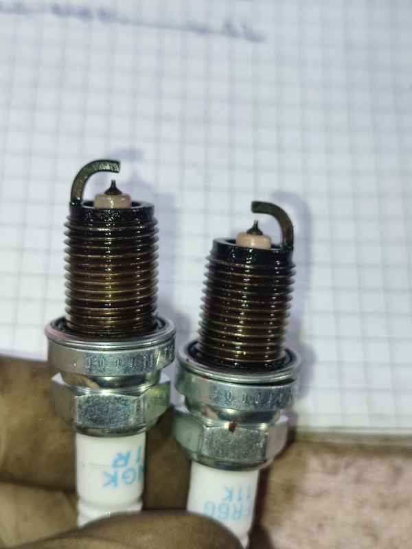

jer se do svecica treba doci, obe presisale naftu
sad tu slede koraci, prvi korak je spaljivanje brenerom tj susenje
dokle god plamen izbija iz svescke nije osusena do kraja, ostaje da se hladi
sl. korak je da se stisne osigurac i izvadi crevo (paziti na gumicu)

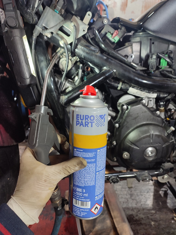

zatim ce trebati kliner i pistoljce na vazduh
U rupu od rampe goriva prskati kliner jer je dobar odmascivac koji ne napada gumene elemente.
Tako se isteruje nafta iz rampe....malo prskas, malo duvas vazduhom i bit cete iznenadeni koliko tu zapravo nafte stane.

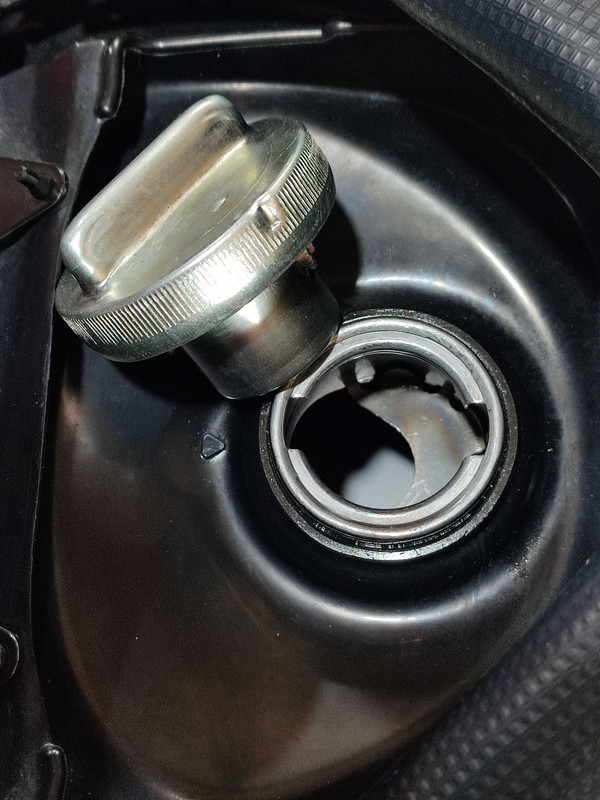

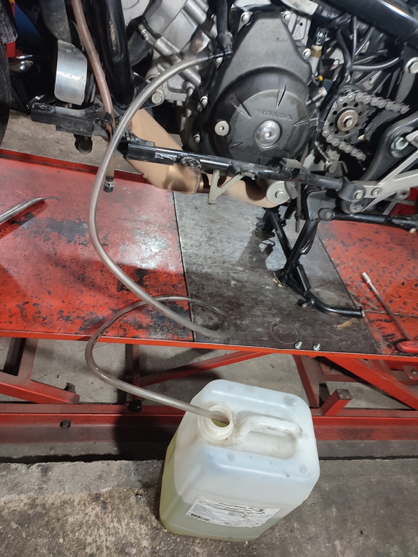

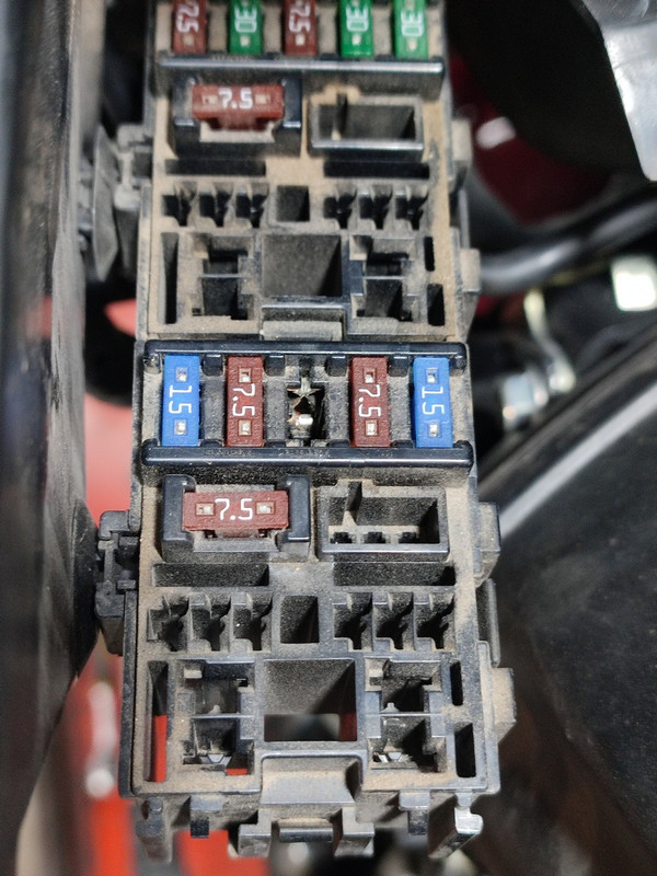

Posto se rampa lepo ocisti, red je isprazniti rezervoar. Rekli smo da NC-u u kom god obliku bio (CTX, X-ADV, Integra, Forca) treba dobra baterija kojoj sledi maltretiranje.... trebalo bi joj pomoci.
ovde gde nedostaje osigurac od 15A je od svetla....izvaditi ga da se ne ukljucuje kad se da kontakt

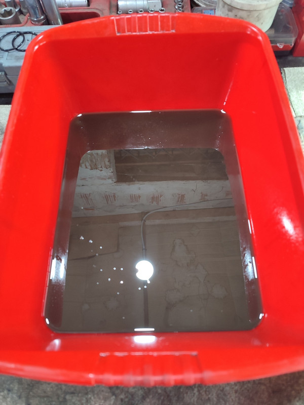

crevo na crevo pa u kantu na istakanje do poslednje kapi
Sta je bitno.....
U ovom slucaju imamo naftu u celoj magistrali. Od rezervoara - pumpe - magistrale - rampe dodizne sve je puno.
E sve to sto je puno, za pocetak treba biti prazno.
Kad bude prazno, ostaviti pumpu da odmori pa vratiti se na svecice.

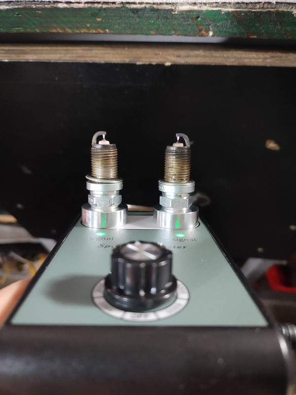

nakon hladjenja ocistiti cetkom

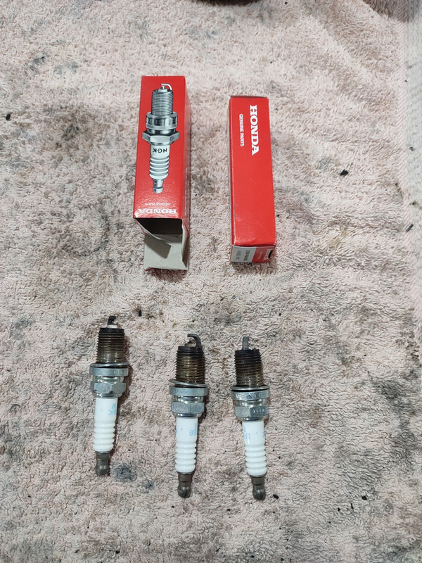

iz rinfuze vadim druge dve poredjenja radi

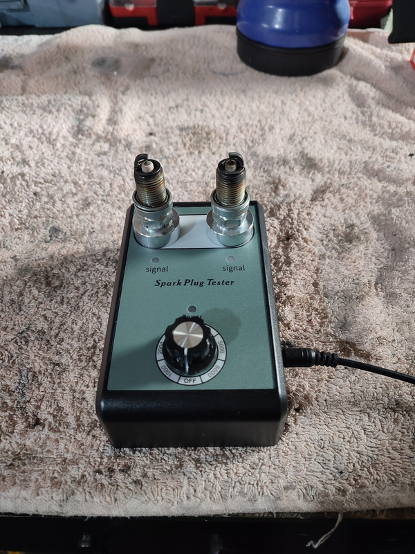

leva znam da je ispravna, zanima me sta ce desna reci
test kaze
da su obe svecice ispravne
Za sada imamo ispraznjen rezervoar, ociscenu rampu goriva, sredjene i proverene svecice.
Sledeca stanica je ta, da treba izverglati agregat tacno u ovoj tačci srafljenja.
Kontakt, dati pun gas kako bi se sto vise vazduha usisalo, verglati 3-5x4-5sec ne bi li se izbacila nafta iz cilindara.
Ako ostane da tuli nafta na klipu, cim se zavergla (i ako je sve u redu) bacice je klip gore, poremeti smesu i ne da pali.
Kad se to uradi, vratiti se na rezervoar jer a sada imamo samo izbaceno gorivo. Usuti 2-3L cistog benzina i porvuci kroz pumpu sve do creva tamo gde je raskaceno. Tako ce nov svez benzin izgurati vani sta ne treba.... ako ima sumnje, potrebe...ponoviti postupak.
Nakon toga namazti mascu cucu koja upada u rampu, da ne bi gumicu pokidala, staviti osigurac i kliknuti nazad.
Opet tocenje goriva svezeg u rezervoar, vratiti svecice na svoje mesto, lule, raskaciti punjac.
iiiii moze se probati paljenje

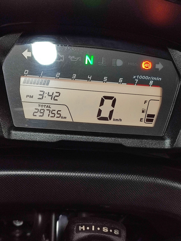

Ostavljam gospu da radi dok se ventilator ne ukljuci. EFI lampa na tabli ne svetli je samo znak da je dobro odradjeno.
Suprotno moze se desiti da trokira, pali efi lampu, los odziv na gas, gasenje.... jbg procedura je procedura pa ko kako ispostuje.

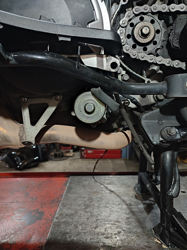

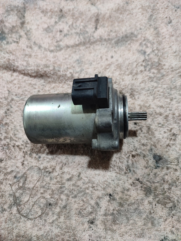

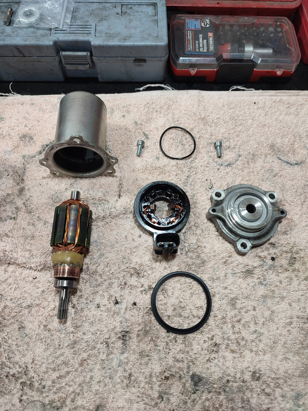

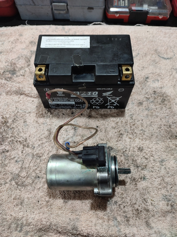

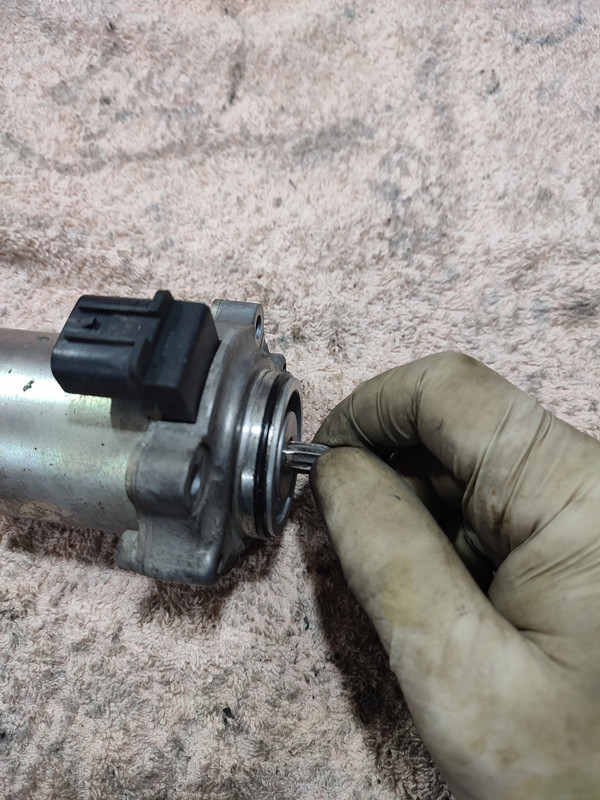

gasim bajk, skidam el. mot. menjaca
ovo je jedino sta nisam prosli put odradio
Dobro je sto sam ga skinuo jer ima prodor vode, osovina rotora okrece isto kao onomad kad sam imao problema na mom NC-u. Ubrzo bi i ovde bila muka sa radom menjaca.
oprati, ocistiti, podmazati
sklopiti i izvrteti po nekoliko minuta u oba smera
montirati, upaliti bajk zarad probe na kratko
To je to za sada, baterija je ostala da se napuni do kraja.... a ja si pakujem kablove, gasim svetlo.

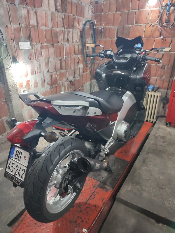

Ode danas Integra....nadam se da se necemo videti u skorije vreme
sutra dan probao jos jesnom pajenje, sve Ok ...pakovanje plastika
proba na drumu kaze da je s.makinu sve u redu
Ende nema vise, niti manje .....pazte sta sipate da ne bude sra*e :)
