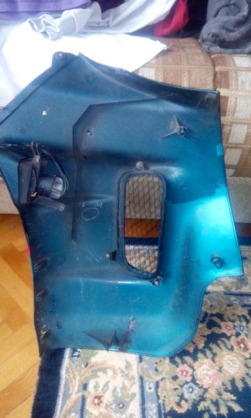

Pero67 1 Napisano Februar 25, 2017 U prolazu, 4 postova Prijavi odgovor kao problematičan Kako izgleda donja zabica na bocnim maskam HONDA Transalp,koja se kaci na agregat a ne one koje idu na rezervoar?Obe su mi polomljene,ako imaneko slike da postavi da vidim. Citat Podeli ovaj odgovor sa prijateljima Link to post Share on other sites More sharing options...
lemy 1485 Napisano Februar 27, 2017 Drug član, 1271 postova Lokacija: Novi Sad-Sabac Motocikl: Suzuki DR-Z400, KTM 790 adventure, KTM 390 Adventure R Prijavi odgovor kao problematičan Dok neko ne postavi sliku (ako iko ima citave ove zabice) da dam ideju. J sam ih napravio od alumijumskog flaha i zanitovao za plastike. Probao sami sa lepljenjem ali bilo koji lepak popusti zbog vibracija. Ako ne dobijes ideju sa slike javi da ti nacrtam rukom . Prosto je. Realno 10min posla ako imas bonsek I busilicu Citat Podeli ovaj odgovor sa prijateljima Link to post Share on other sites More sharing options...
Pero67 1 Napisano Februar 28, 2017 U prolazu, 4 postova Prijavi odgovor kao problematičan Nije problem mani treba kako izgledaju i ja moram da pravim a materijal je po izboru moze kao tvoje Citat Podeli ovaj odgovor sa prijateljima Link to post Share on other sites More sharing options...
Pero67 1 Napisano Mart 4, 2017 U prolazu, 4 postova Prijavi odgovor kao problematičan Dok neko ne postavi sliku (ako iko ima citave ove zabice) da dam ideju. J sam ih napravio od alumijumskog flaha i zanitovao za plastike. Probao sami sa lepljenjem ali bilo koji lepak popusti zbog vibracija. Ako ne dobijes ideju sa slike javi da ti nacrtam rukom . Prosto je. Realno 10min posla ako imas bonsek I busilicu Ako nijeproblem posalji crtez Citat Podeli ovaj odgovor sa prijateljima Link to post Share on other sites More sharing options...
