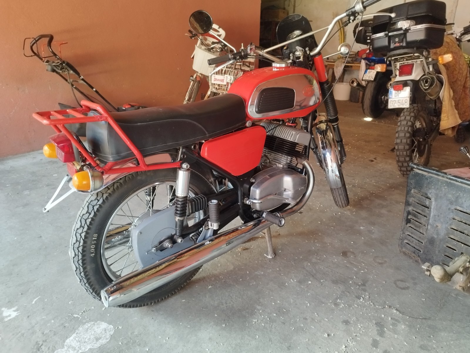

nebojsa887 50 Napisano April 27, 2019 Svrati ponekad, 236 postova Lokacija: Parage Motocikl: Kawasaki zzr 1200 , Suzuki DR 650 , Jawa 350 , Yamaha mayesti 125 Prijavi odgovor kao problematičan Mz sluzi odlicno,za sad nista ne menjam i ne popravljam. 2 1 Citat Podeli ovaj odgovor sa prijateljima Link to post Share on other sites More sharing options...

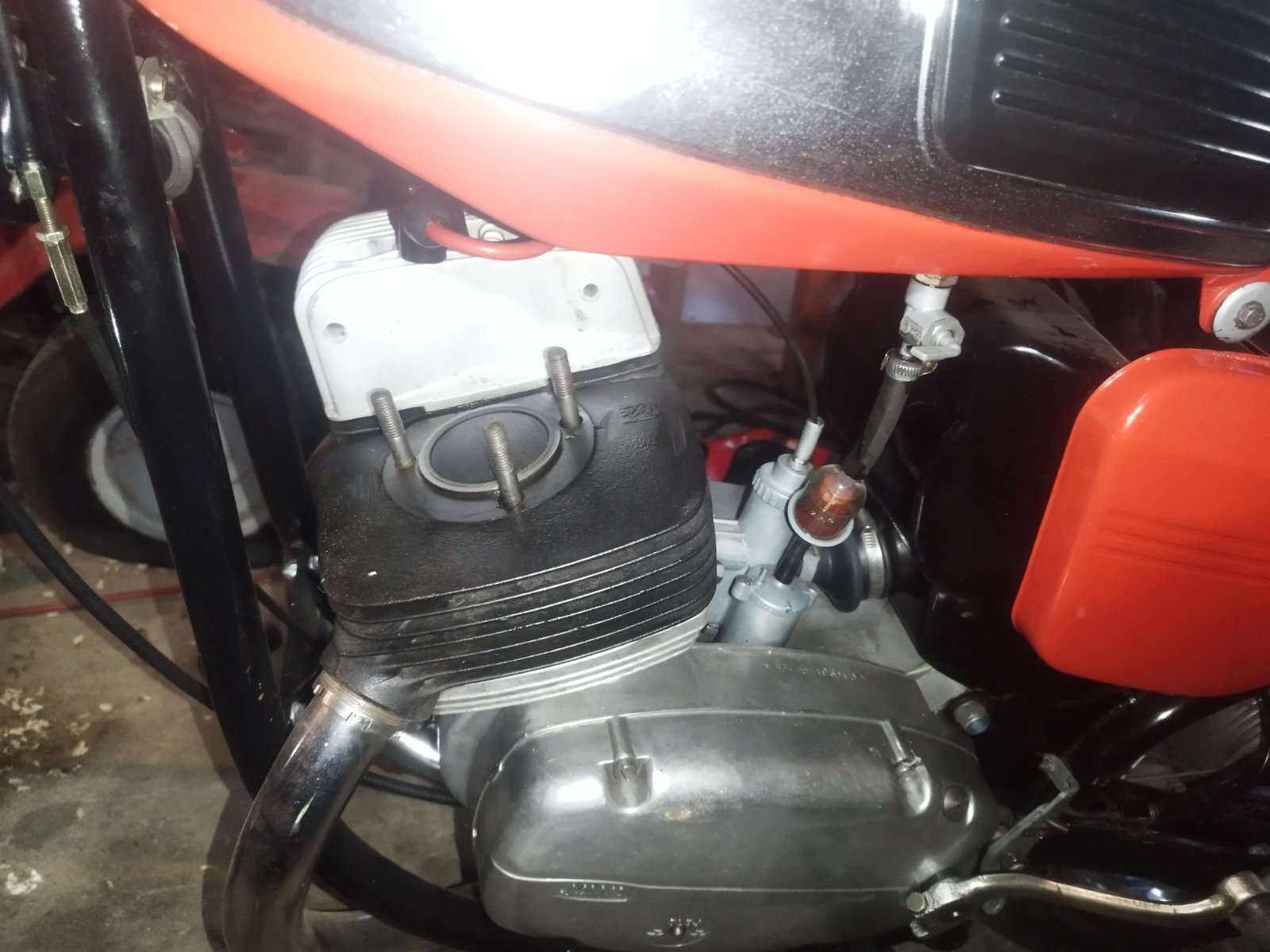

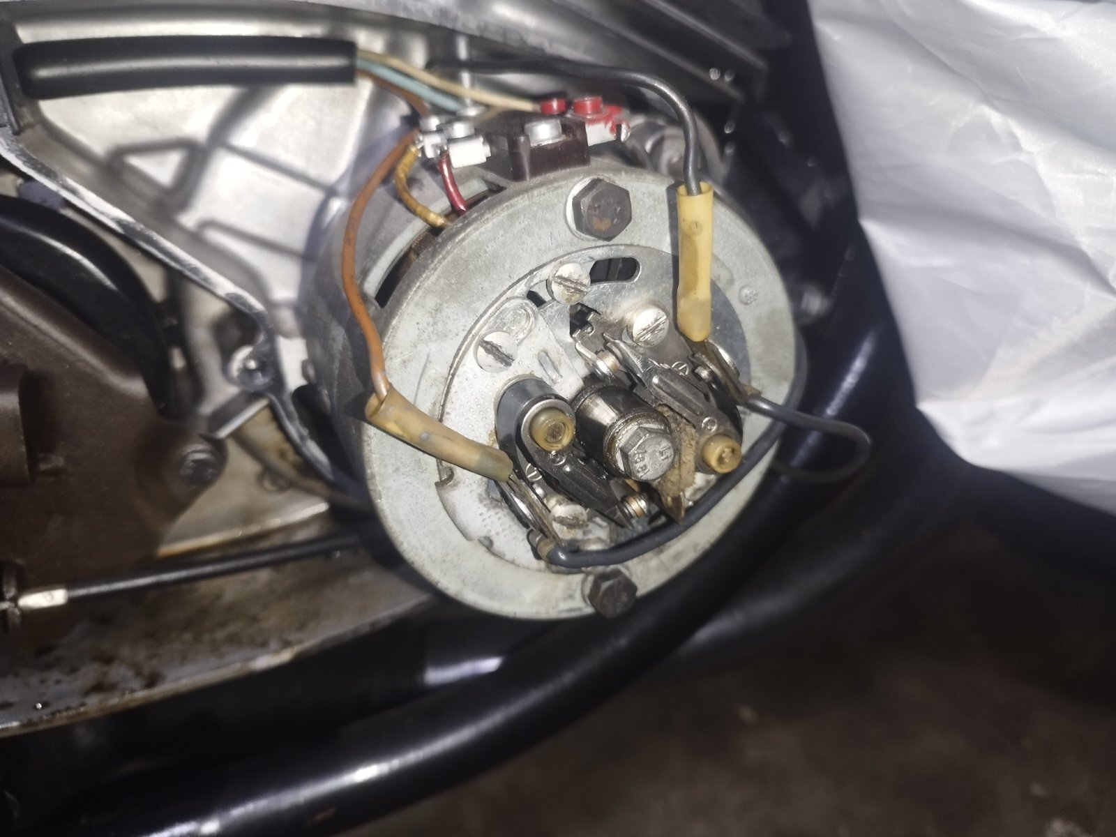

nebojsa887 50 Napisano Februar 21, 2021 Svrati ponekad, 236 postova Lokacija: Parage Motocikl: Kawasaki zzr 1200 , Suzuki DR 650 , Jawa 350 , Yamaha mayesti 125 Prijavi odgovor kao problematičan Blizi se lepo vreme za ovu sezonu ce mi trebati nov akumulator i gume bi se mogle zameniti. Letos sam imao malih problema, motor je vruc tesko palio. Isao je odlicno, na leru je imao ujednačen takt ali kada ga ugasim nece da upali. Odnosno upali posle nekoliko kurblanja. Nakon zamene svecice palio je bez problema,nedugo za tim posle par dana vozikanja problem se ponovo javio. Pitanje za iskusne, sta moze biti uzrok delimičnog crkavanja svecice? Svecice nisu potpuno neispravne, motor sa njima radi ali tesko pali vruc. Citat Podeli ovaj odgovor sa prijateljima Link to post Share on other sites More sharing options...
markovisacki 2275 Napisano Februar 24, 2021 (promenjeno) Marko, 295 postova Lokacija: Vrsac Motocikl: ZX-9R F2P, GPz810 unitrak, CZ 477 Prijavi odgovor kao problematičan Prebogata smesa. To mu dodje kao da vruc motor palis pod saugom. Promenio Februar 24, 2021 član markovisacki Citat Podeli ovaj odgovor sa prijateljima Link to post Share on other sites More sharing options...
Disko Nindža 12405 Napisano Februar 24, 2021 Hronični Motociklopata, 8010 postova Lokacija: Severna Bačka Motocikl: Frezer 600 Plavi Grom Prijavi odgovor kao problematičan Moguće i vazdušni filter da je prljav zapušen? Citat Podeli ovaj odgovor sa prijateljima Link to post Share on other sites More sharing options...
nebojsa887 50 Napisano Februar 24, 2021 Svrati ponekad, 236 postova Lokacija: Parage Motocikl: Kawasaki zzr 1200 , Suzuki DR 650 , Jawa 350 , Yamaha mayesti 125 Prijavi odgovor kao problematičan Pogledacu filter, moguce da se zaprljao. Zanimljivo je da sa novom svecicom pali pa prvu kurblu. Problem se javio postepeno, u pocetku sam to primetio kao polu vruc motor da tesko pali. Toplo je, uskoro ga budim iz zimskog sna pa javljam sta se desava. Citat Podeli ovaj odgovor sa prijateljima Link to post Share on other sites More sharing options...
mrle 11588 Napisano Februar 25, 2021 nekrunisani kralj moto cigana, 3389 postova Lokacija: Banovo brdo, Juzni Beograd... Motocikl: 4x4 Prijavi odgovor kao problematičan Stavi Brisk y15 svećicu. Citat Podeli ovaj odgovor sa prijateljima Link to post Share on other sites More sharing options...

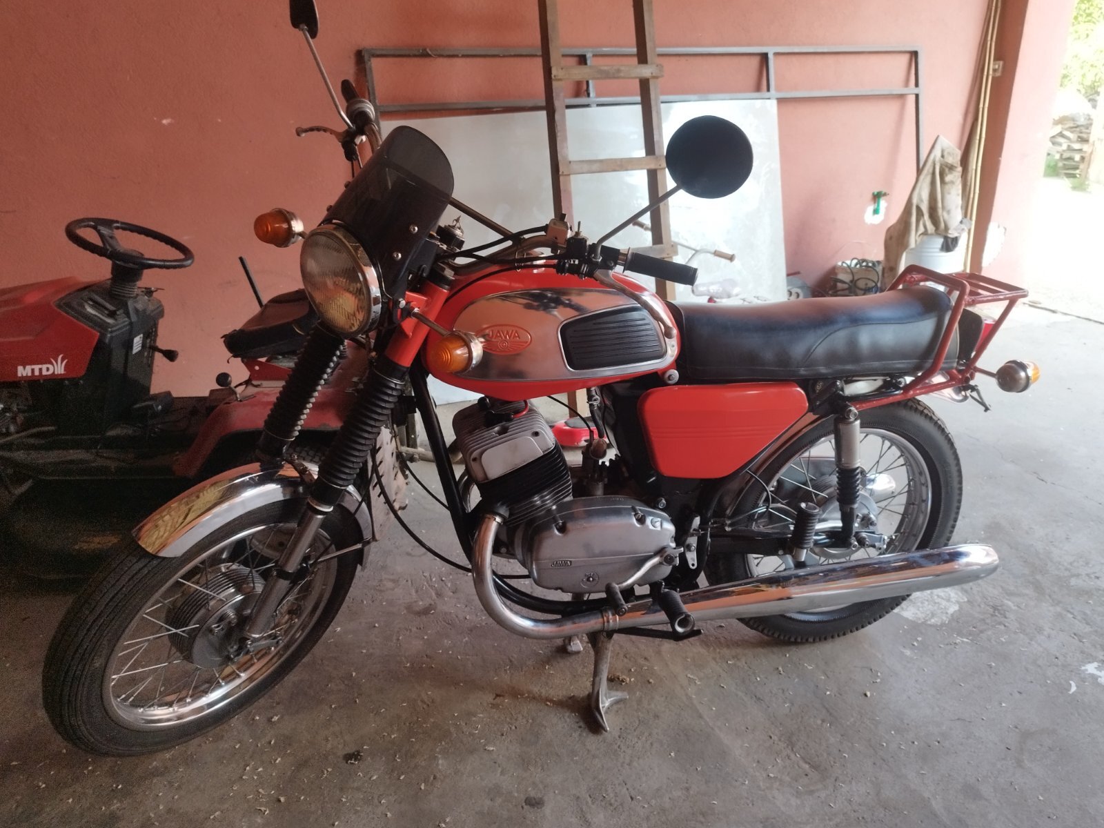

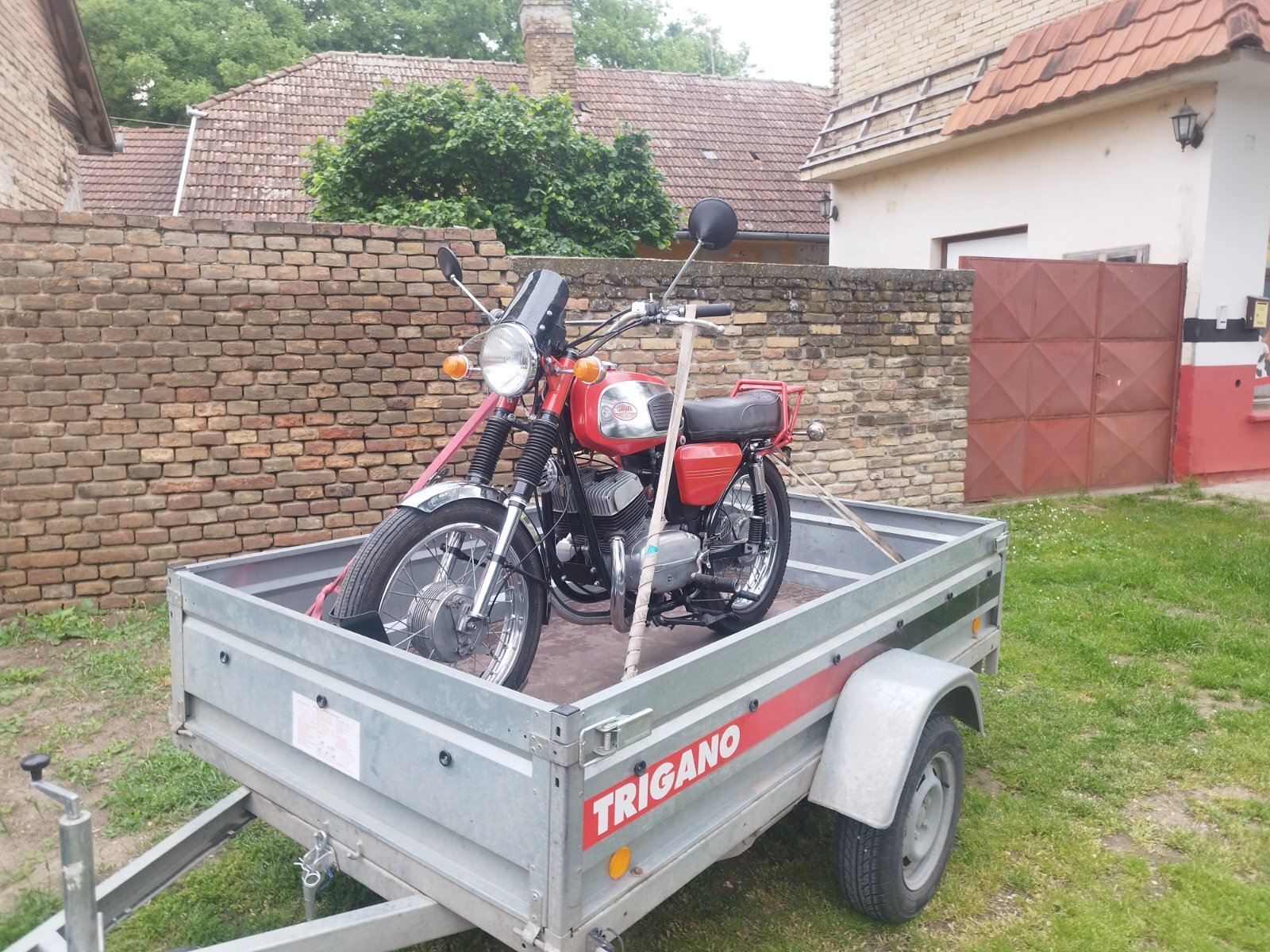

nebojsa887 50 Napisano Maj 31 Svrati ponekad, 236 postova Lokacija: Parage Motocikl: Kawasaki zzr 1200 , Suzuki DR 650 , Jawa 350 , Yamaha mayesti 125 Prijavi odgovor kao problematičan MZ je prodat,bio je visak. Zalim za njim. Na njegovo mesto je dosla jedna jawa 634 350cc. 3 Citat Podeli ovaj odgovor sa prijateljima Link to post Share on other sites More sharing options...
