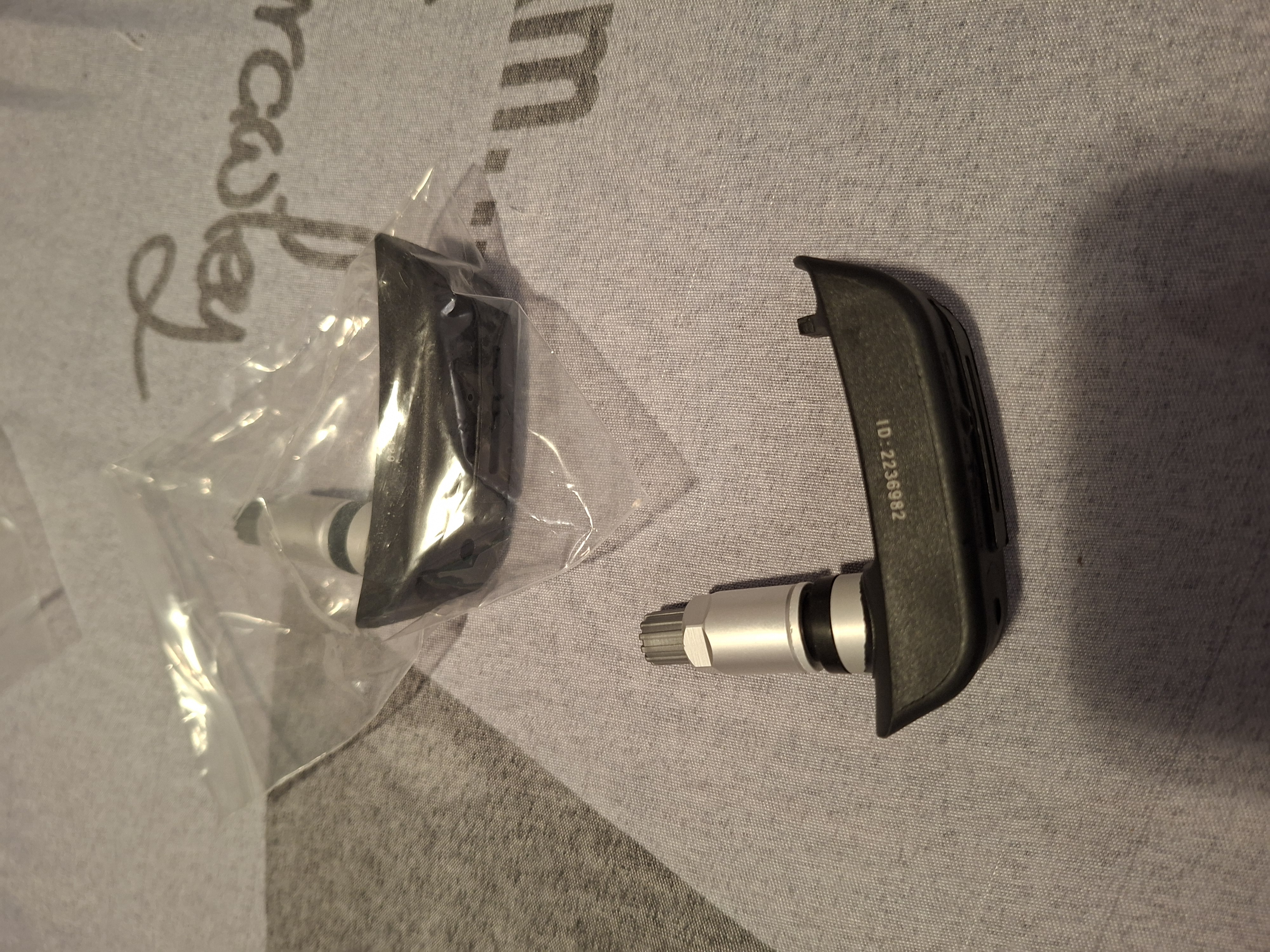

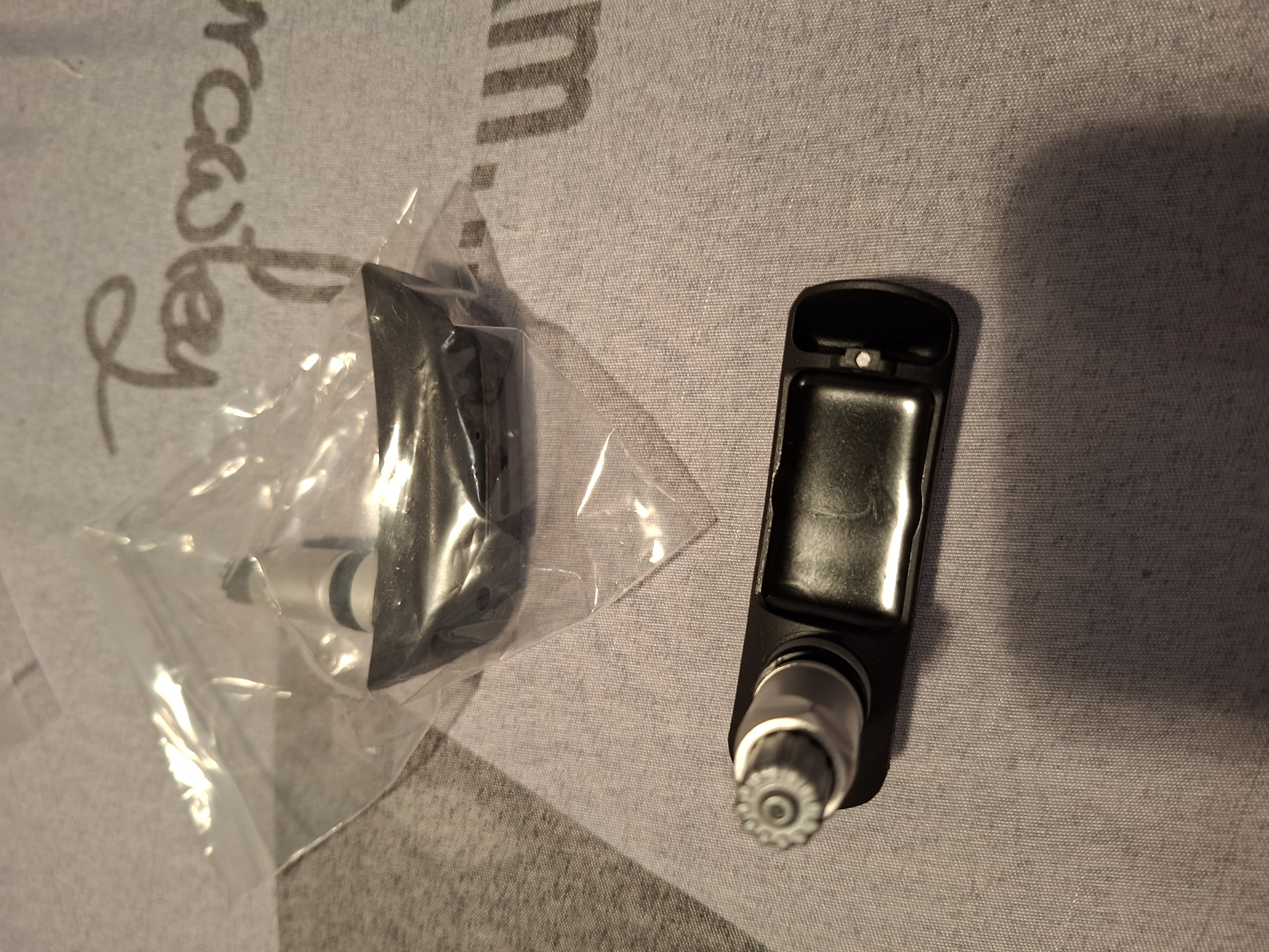

shoyyka 11928 Napisano Novembar 8, 2025 Ne silazi, 3689 postova Lokacija: Arandjelovac-Darosava Motocikl: Džies Prijavi odgovor kao problematičan Stigli Čajnezi... 7 Citat Podeli ovaj odgovor sa prijateljima Link to post Share on other sites More sharing options...
Немања 2555 Napisano Novembar 8, 2025 Drug član, 933 postova Lokacija: Велика Плана Motocikl: Xciting 500-Tdm 900-Версис 1000-GS1200 Prijavi odgovor kao problematičan Pre 1 sat, shoyyka je napisao: Stigli Čajnezi... Сад иде ватрено крштење, ил’ ће да раде ил’ неће… 1 Citat Podeli ovaj odgovor sa prijateljima Link to post Share on other sites More sharing options...
Nesa-St 290 Napisano Novembar 10, 2025 Zainteresovan, 506 postova Motocikl: R 1250 GS ADV Prijavi odgovor kao problematičan On 8. 11. 2025. at 8:28, Немања je napisao: On 8. 11. 2025. at 6:41, shoyyka je napisao: Stigli Čajnezi... Сад иде ватрено крштење, ил’ ће да раде ил’ неће… Rade posao dosta njih su ih menjali, samo mora se kodiraju, slikaj te brojeve i zapamti koji gde si postavio, posle montaže dijagnostika 2 Citat Podeli ovaj odgovor sa prijateljima Link to post Share on other sites More sharing options...

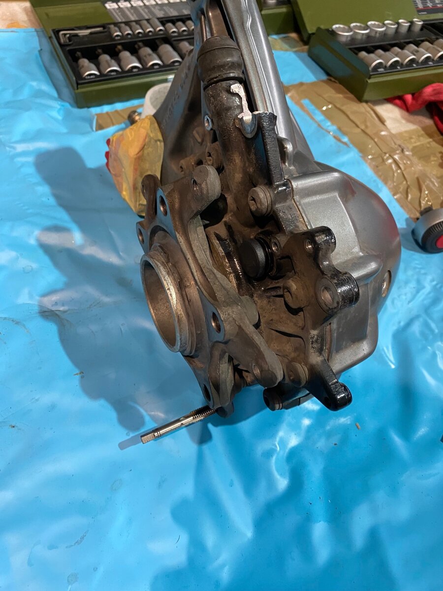

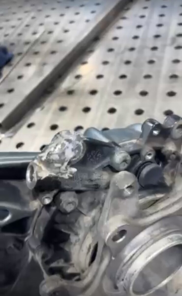

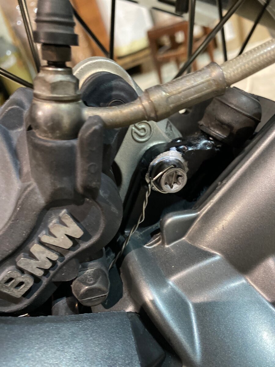

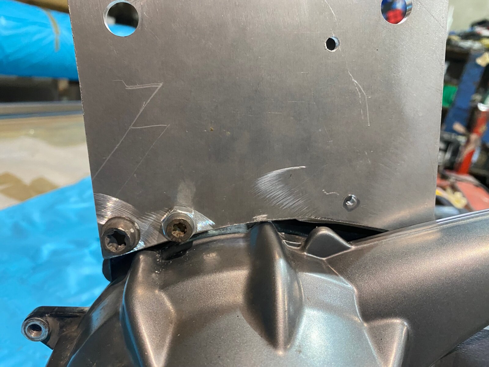

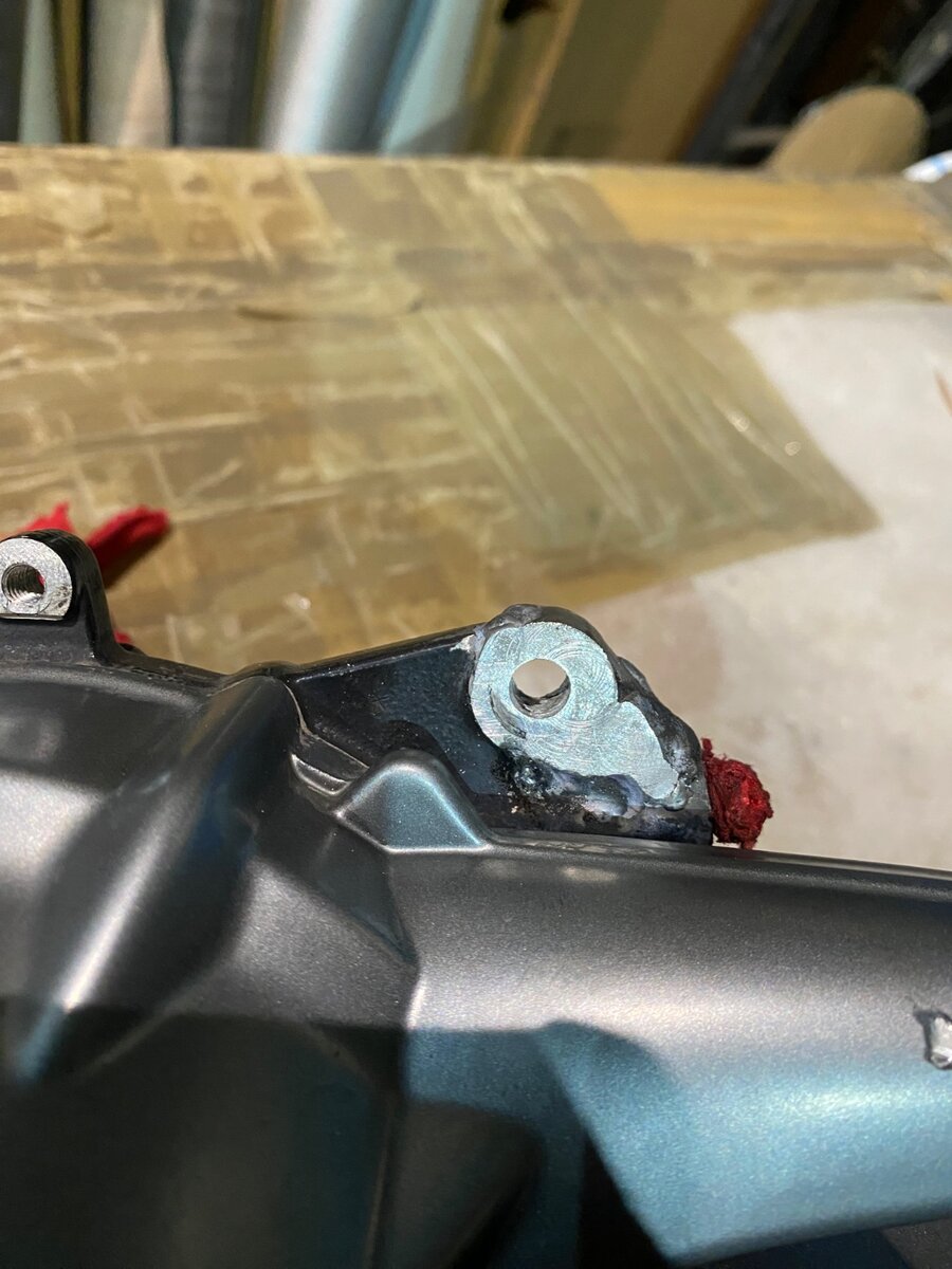

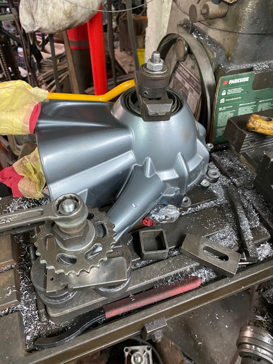

Немања 2555 Napisano Novembar 14, 2025 Drug član, 933 postova Lokacija: Велика Плана Motocikl: Xciting 500-Tdm 900-Версис 1000-GS1200 Prijavi odgovor kao problematičan Наставак саге… финал драјв је сређен, друг га је однео на посао и заварио, али да би то било како треба, морао је целу рупу од носача да попуни… коју смо ми касније обрадили на глодалици а због тачности рупе извукао сам шаблон пре завара, тако да нам је било лако после избушити нову… сваки навој прошао урезницом због лепка, скинуо наслаге старог,да би сила затезања била што тачнија… наравно сви шрафови нови… и кад је све то намонтирано, нажалост од ударца искривљен диск. Тако да је наручен нов и сад чекамо. У међувремену замењене плочице пошто су оне биле при крају а и оштећене.. наставиће се…. 5 Citat Podeli ovaj odgovor sa prijateljima Link to post Share on other sites More sharing options...
đunta 4685 Napisano Novembar 14, 2025 Ne silazi, 6901 postova Lokacija: Singidunum Motocikl: đački pešački Prijavi odgovor kao problematičan Odličan rad, uz dozu rizika da se osa poremetila od grejanja pri varenju, uprkos hlađenju. Nego, crveni Brembo, mora ta lepa plastifikacija da se skine: 1 Citat Podeli ovaj odgovor sa prijateljima Link to post Share on other sites More sharing options...
Немања 2555 Napisano Novembar 14, 2025 Drug član, 933 postova Lokacija: Велика Плана Motocikl: Xciting 500-Tdm 900-Версис 1000-GS1200 Prijavi odgovor kao problematičan Зато смо целу операцују завара радили скоро 2 сата баш због грејања материјала. Приликом варења стављена је мокра крпа преко целог деф. да би одвлачила топлоту… Citat Podeli ovaj odgovor sa prijateljima Link to post Share on other sites More sharing options...
đunta 4685 Napisano Novembar 14, 2025 Ne silazi, 6901 postova Lokacija: Singidunum Motocikl: đački pešački Prijavi odgovor kao problematičan Kad se vare kritične stvari, drži se potopljeno u vodi, što prilično podhlađuje. No, biće to dobro, bitno je da je glava čitava. Citat Podeli ovaj odgovor sa prijateljima Link to post Share on other sites More sharing options...
Немања 2555 Napisano Novembar 14, 2025 Drug član, 933 postova Lokacija: Велика Плана Motocikl: Xciting 500-Tdm 900-Версис 1000-GS1200 Prijavi odgovor kao problematičan Pre sat vremena, đunta je napisao: Kad se vare kritične stvari, drži se potopljeno u vodi, što prilično podhlađuje. No, biće to dobro, bitno je da je glava čitava. Наравно. Колико год да волим и да ми је криво што се догодило, битно да је глава на раменима… 2 1 Citat Podeli ovaj odgovor sa prijateljima Link to post Share on other sites More sharing options...

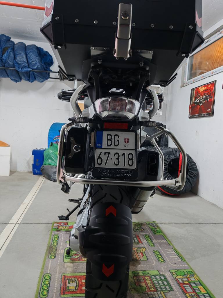

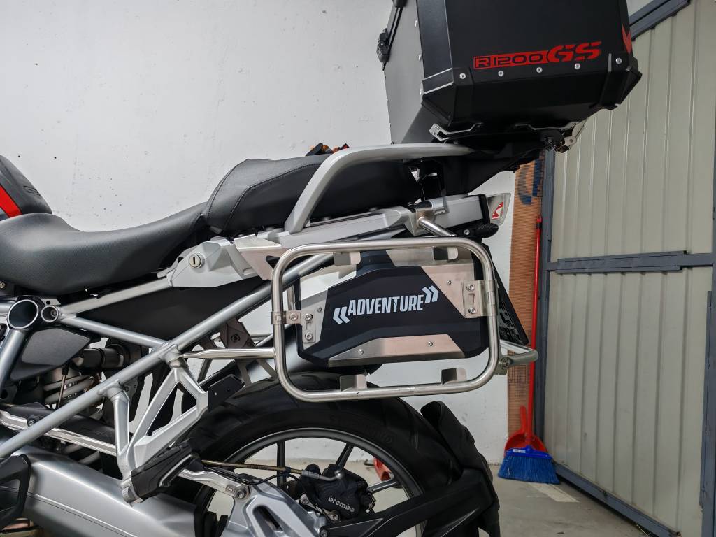

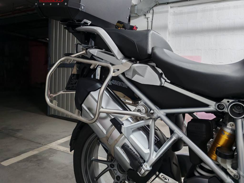

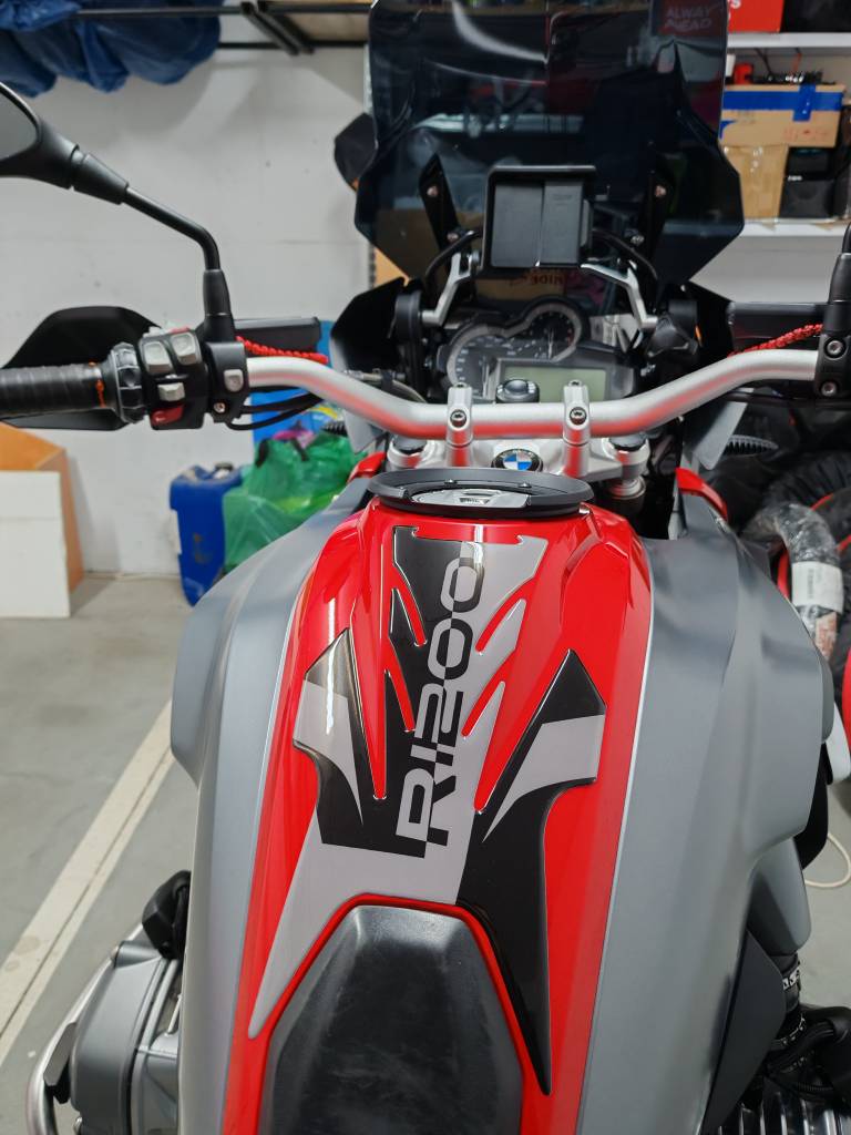

Nole Bg 6689 Napisano Novembar 14, 2025 BJB Maxi Scooter Club, 1916 postova Lokacija: Beograd, Mirijevo Motocikl: Bmw R1200Gs Prijavi odgovor kao problematičan Odakle početi nego od početka. Preko zime se bavimo estetikom i dodatnom opremom. Pokloni se i počni.Nosači bočnih alu kofera sa kutijom za alat. Fabrika, bukvalno šraf na šraf, leglo dupe noša. Malo kineskih paketića radi aliexpres punom parom.Nastaviće se!!! Poslato sa ELI-NX9 pomoću Tapatoka 12 Citat Podeli ovaj odgovor sa prijateljima Link to post Share on other sites More sharing options...

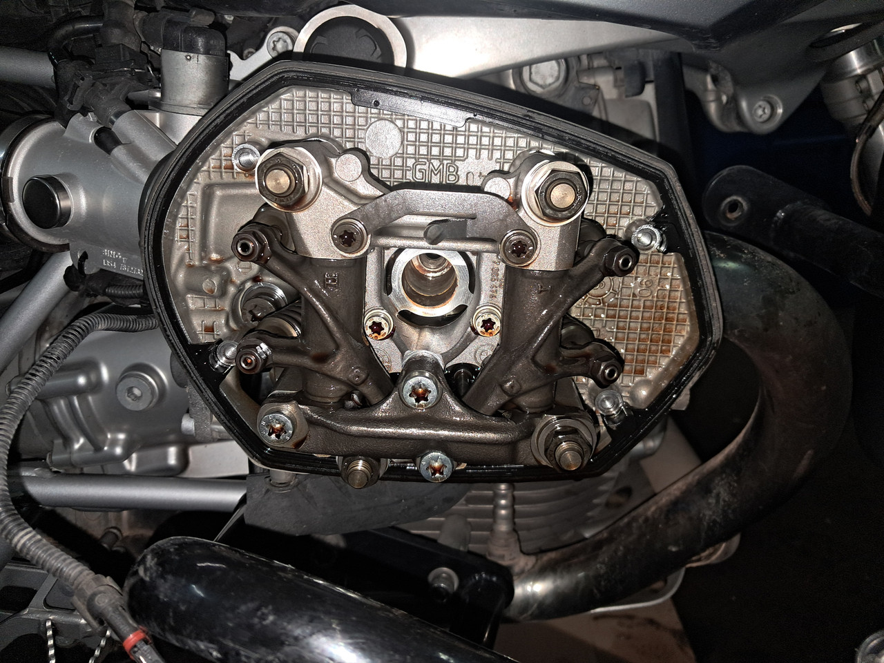

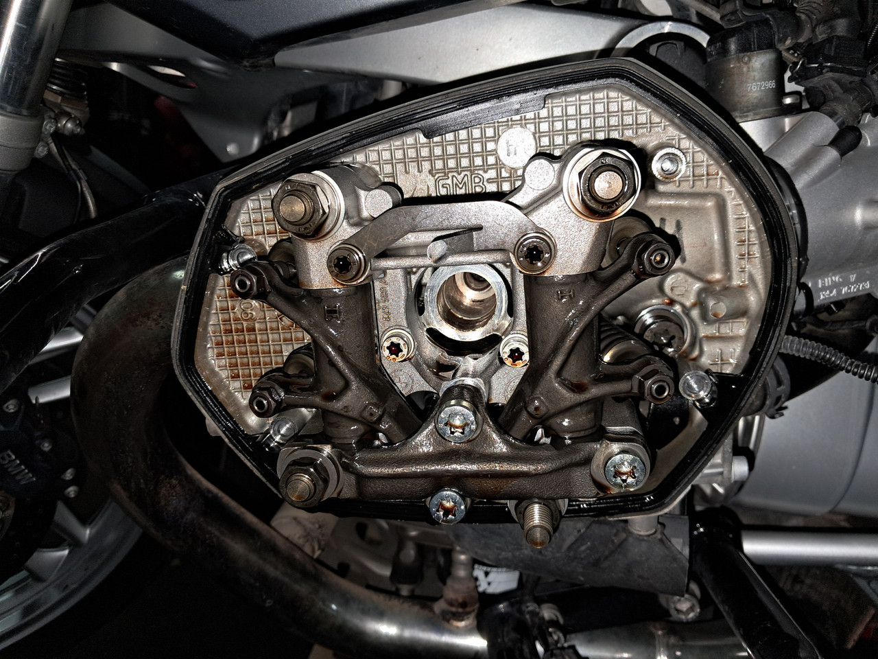

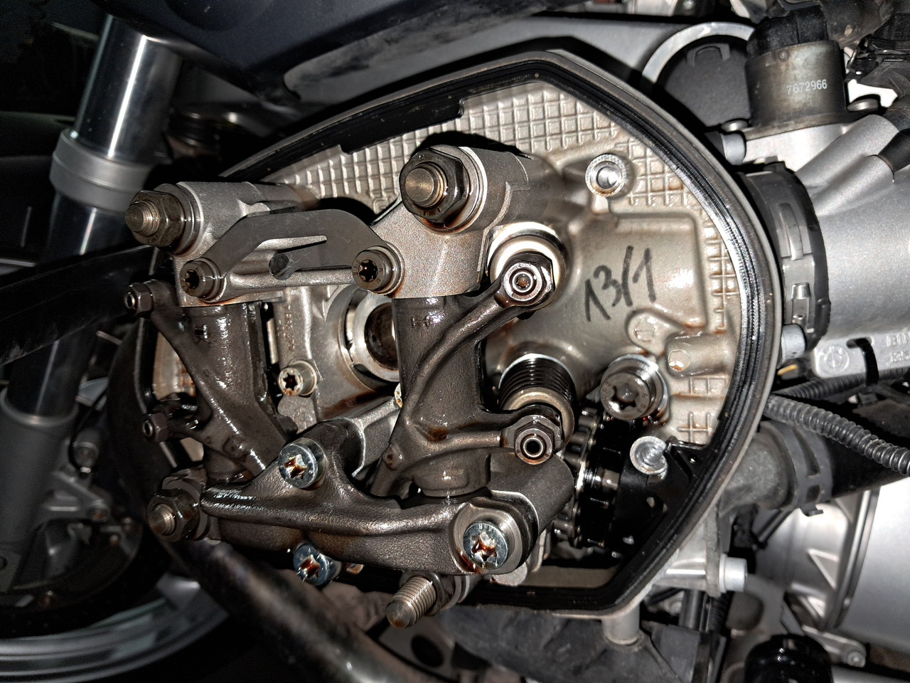

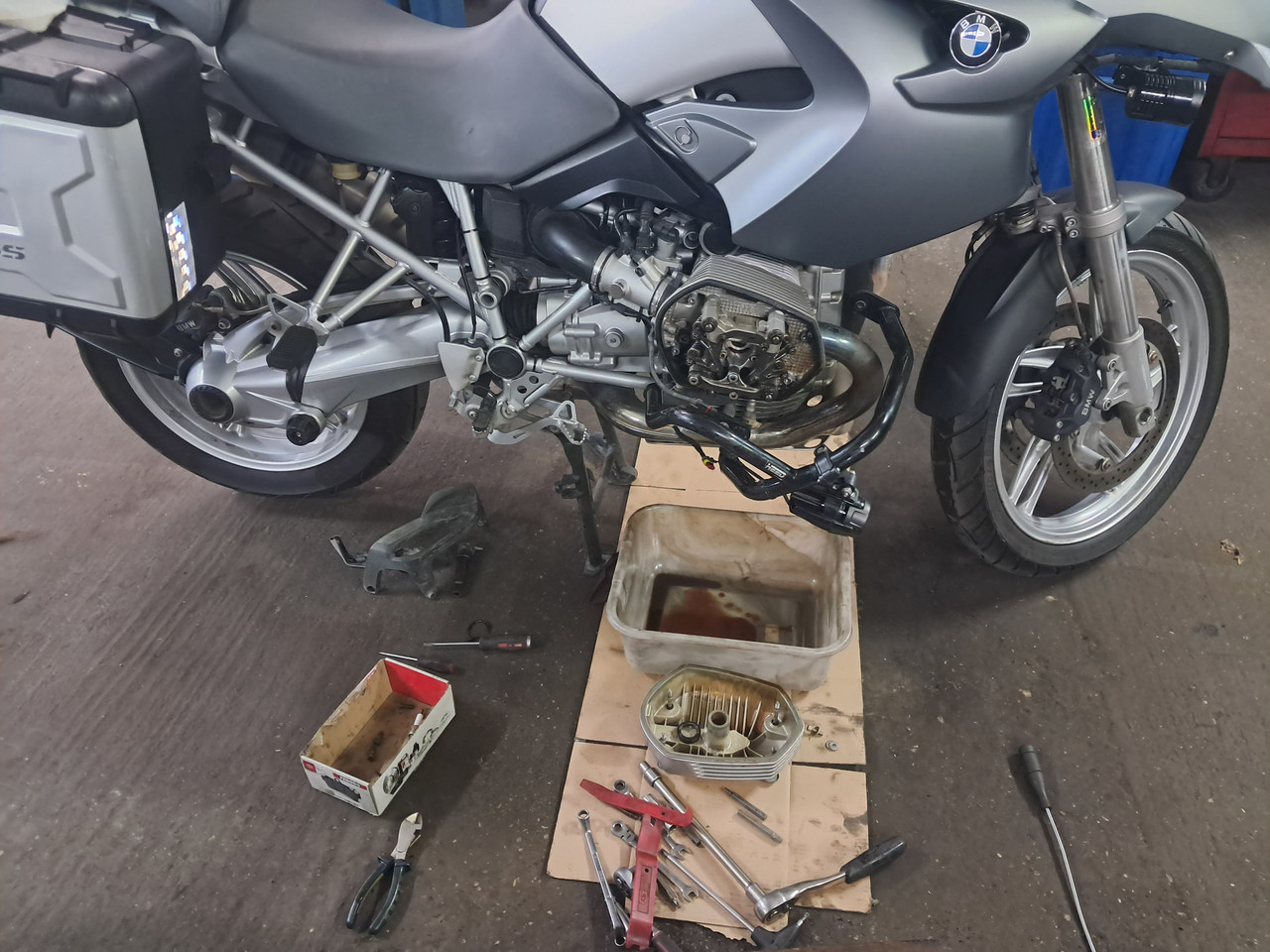

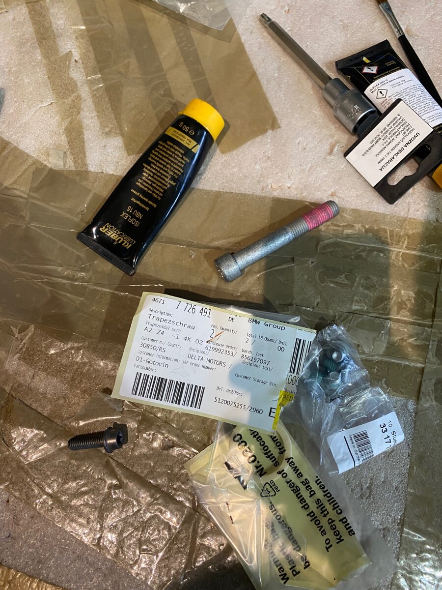

the_doctor 10734 Napisano Novembar 17, 2025 (promenjeno) Drug član, 1067 postova Lokacija: Novi Beograd Motocikl: BMW R1200 GS - 2006 K25 Prijavi odgovor kao problematičan 30 000km kako je kod mene. Sve me vrti neki crv da proverim ventile. . . . Ništa tu nije imalo da se pipne. Sve u fabričkim merama... Edit: Nadjem jedan zanimljiv detalj. Ima li neko ideju kako je 13/1 dospelo ovde? Promenio Novembar 17, 2025 član the_doctor 5 Citat Podeli ovaj odgovor sa prijateljima Link to post Share on other sites More sharing options...
