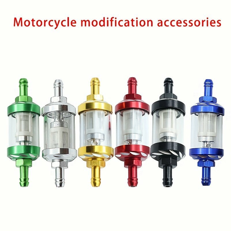

drdamjan 86 Napisano Maj 13, 2025 U prolazu, 83 postova Lokacija: Bjelovar Motocikl: KLE 500 Prijavi odgovor kao problematičan 22 hours ago, Gliga said: EDIT: Ako neko ima ideju gde nabaviti fabrički filter antifriza. Originalni je napukao i curi. ima na ebayu bočica, jako skupe. ja uzeo ovakav, stakleni, plastična mrežica, znači nije papir, 8mm su izdanci, jednog ću izbušiti, urezati navoj i od onox vijka napraviti onaj tanji izdanak i zalijepiti navoj ljepilom. Moram paziti na smjer... 1 Citat Podeli ovaj odgovor sa prijateljima Link to post Share on other sites More sharing options...
