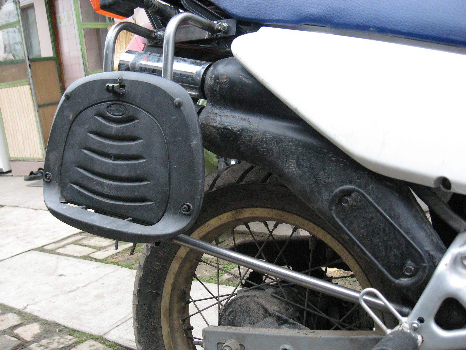

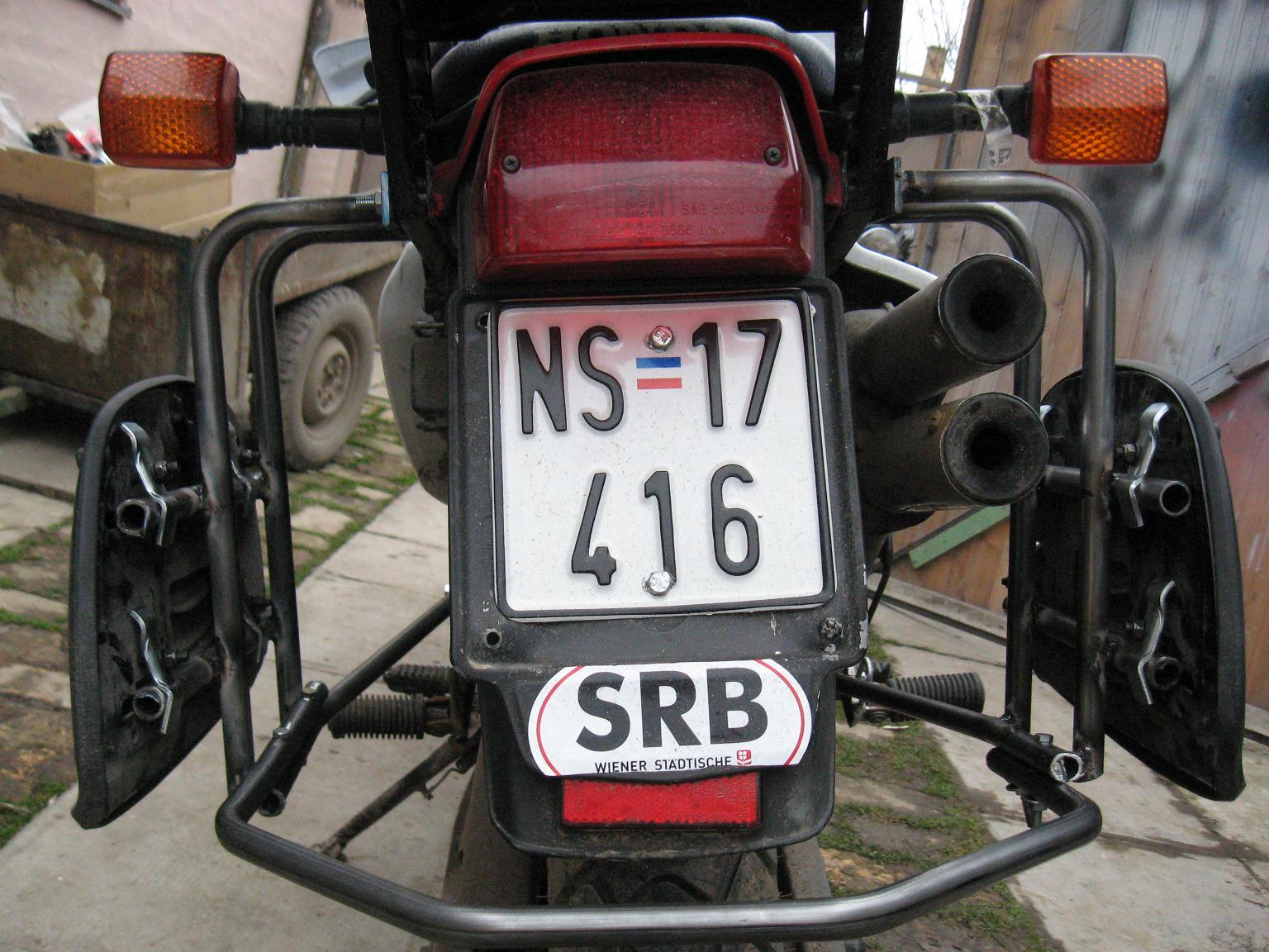

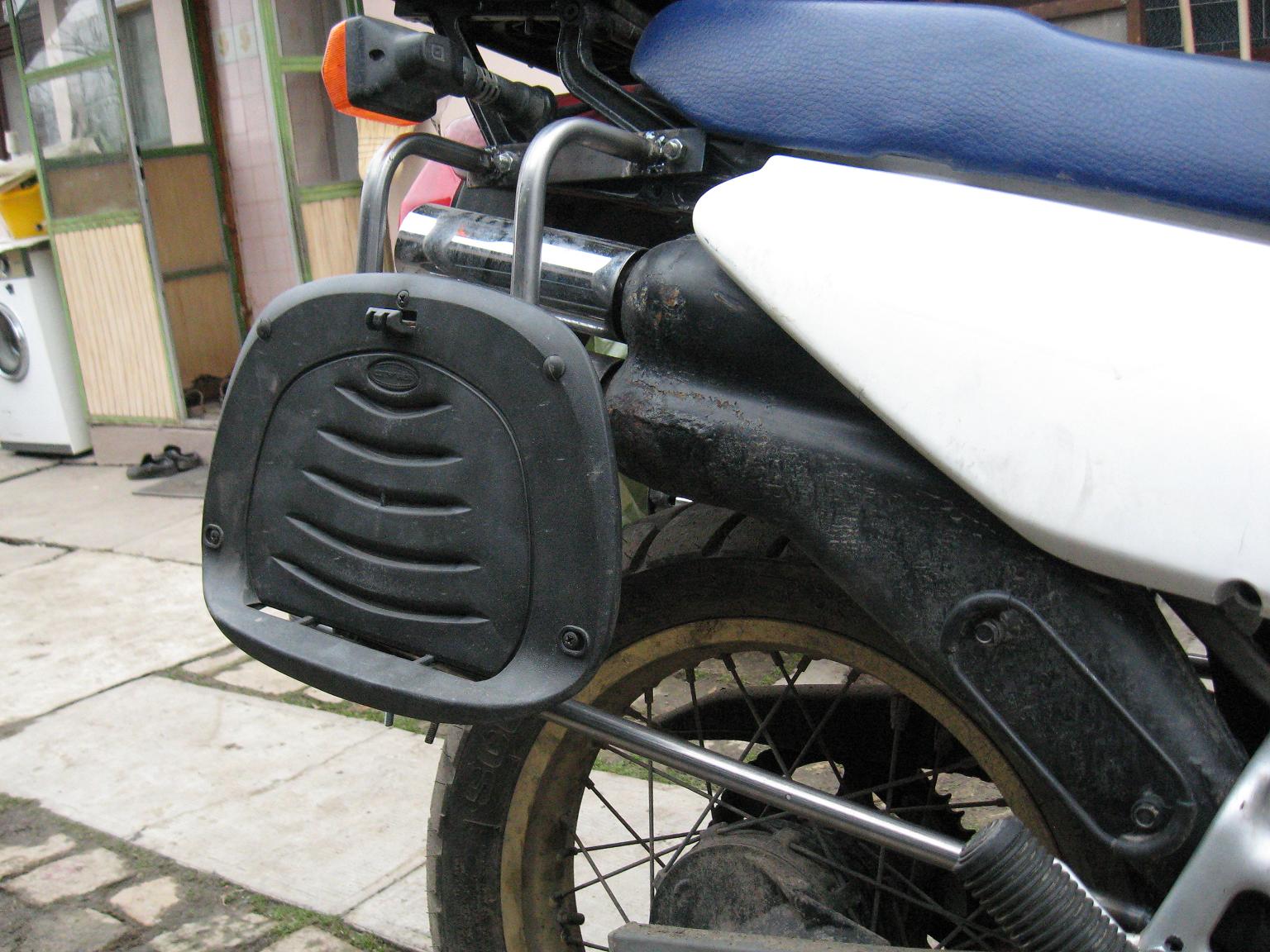

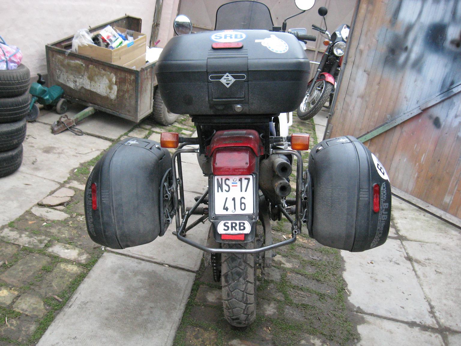

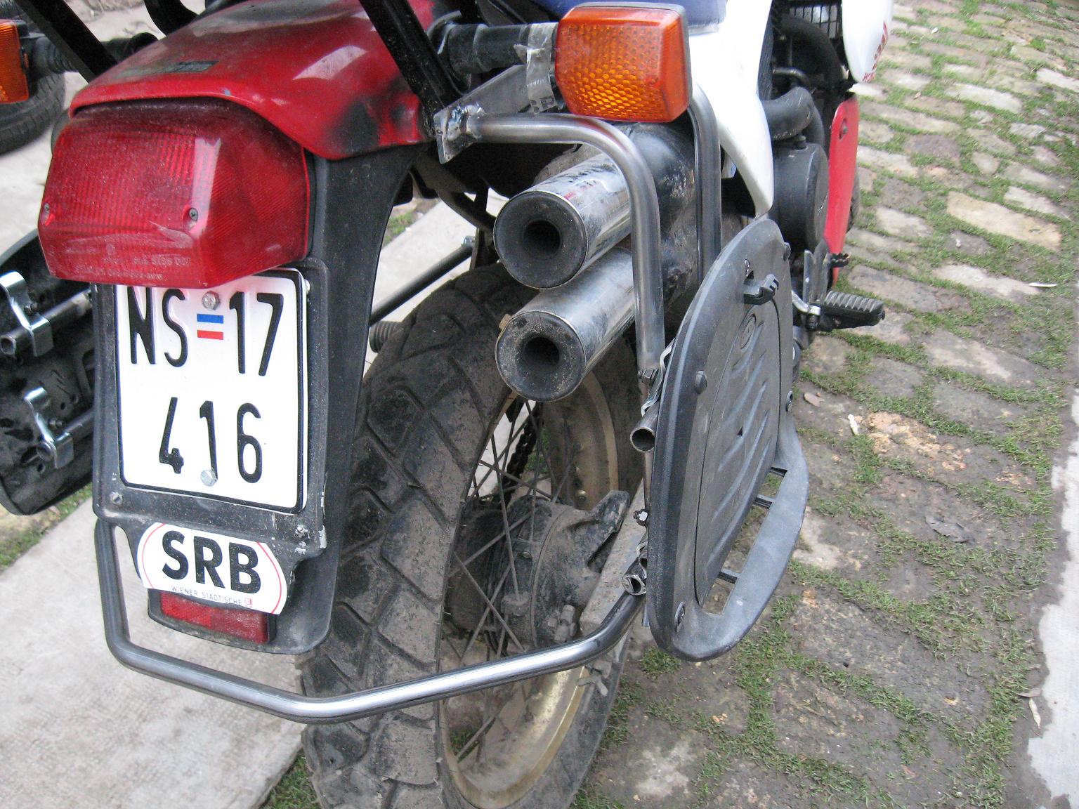

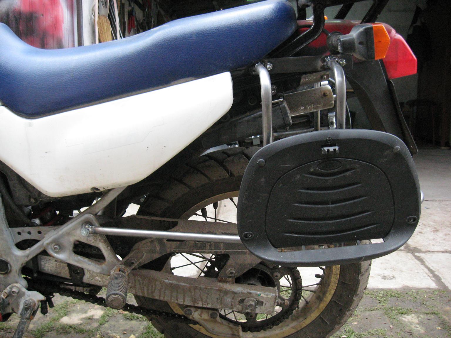

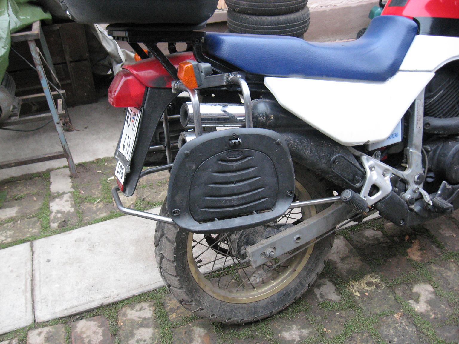

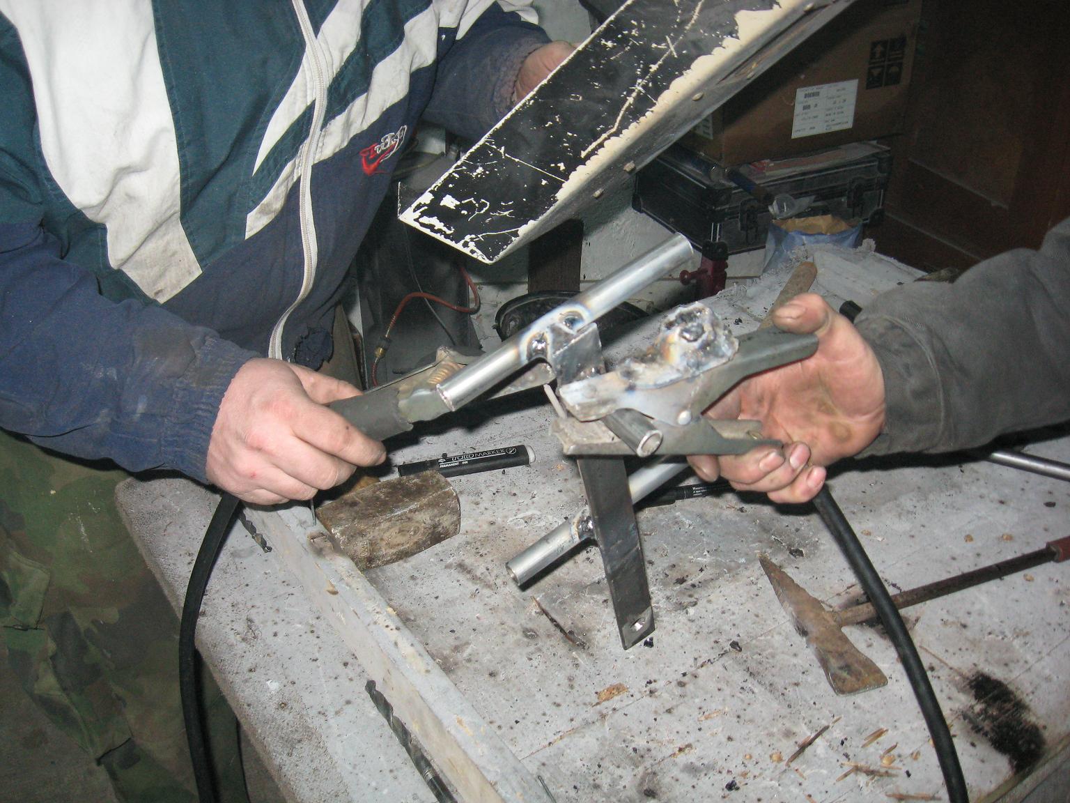

quasaar 1029 Napisano Mart 4, 2008 Călător motocicleta, 2361 postova Lokacija: Novi Sad / Mlecni Put Motocikl: Bez... jednog dana ponovo :) Prijavi odgovor kao problematičan Posto smo napravili stender, mogli smo motor da postavimo na njega pa da pocnemo da pravimo nosace kofera. Kupili cevi, elektroda,... Pozajmili alat za savijanje cevi i jedan malo bolji aparat za zavarivanje i izrada nosaca je mogla da pocne. Joseph i ja imamo razlicite kofere pa je i sistem kacenja trebao da bude razlicit ali smo odlucili da osnovne stvari, kao sto je konstrukciono resenje i nacin montaze na motor bude isti. Misija je bila: Izraditi kompletne nosace bocnih kofera za mene, za Josepha i za jednog prijatelja, Zoltana (odnedavno clan BJB pod nickom: farkas), izrada dodatnog gepeka koji se montira na topcase za mene i za Zoltana (Joseph je vec imao). Pa evo malo slika: - u stegu je montiran alat za savijanje cevi - Joseph i Zoltan u akciji A evo kako je to sve izgledalo montirano na moj motor (pre plastificiranja, sad izgleda jako dobro) Ovih dana kada bude malo sinulo sunce cemo slikati obe Honde i Jawu, i postaviti slike da vidite kako to izgleda sada kada je sve lepo plastificirano i montirano. Markone je vec video i svidelo mu se, tako da cemo ovih dana poceti i izradu nosaca za njegov BMW. Citat Podeli ovaj odgovor sa prijateljima Link to post Share on other sites More sharing options...
wice 85 Napisano Mart 4, 2008 Drug član, 1838 postova Lokacija: obrenovac Motocikl: cbr 600f Prijavi odgovor kao problematičan druze jako lepo,samo da dodam nesto,mislim da je bilo bolje da one 2 preke cevi za koje si kacio kofere,da bi bilo bolje da si isekao krace pa zavario izmedju uspravnih,da bi dobio ravnu povrsinu ,tako bi dobio cetvrtastu povrsinu na koju leze adapter tako da bi bilo dosta cvrsce i mislim da je jace da si ploce direktno usrafio u cevi nesaca,nego sto si stavio one stegice,posto je nosac plasticni pa ce se vremenom malo iskriviti....inace posao je super odradjen svaka cast:) P.S.moze li jedna krupnija slika tog alata za savijanje cevi?pozdrav p.s.s i na 6-toj slici ona cev koja ide sa zadnje strane,dali je namerno sa leve strane usrafljena iznad a sa desne ispod bocne cevi? zatvori krajeve cevi plasticnim cepicima Citat Podeli ovaj odgovor sa prijateljima Link to post Share on other sites More sharing options...
quasaar 1029 Napisano Mart 4, 2008 Călător motocicleta, 2361 postova Lokacija: Novi Sad / Mlecni Put Motocikl: Bez... jednog dana ponovo :) Prijavi odgovor kao problematičan druze jako lepo,samo da dodam nesto,mislim da je bilo bolje da one 2 preke cevi za koje si kacio kofere,da bi bilo bolje da si isekao krace pa zavario izmedju uspravnih,da bi dobio ravnu povrsinu ,tako bi dobio cetvrtastu povrsinu na koju leze adapter tako da bi bilo dosta cvrsce i mislim da je jace da si ploce direktno usrafio u cevi nesaca,nego sto si stavio one stegice,posto je nosac plasticni pa ce se vremenom malo iskriviti....inace posao je super odradjen svaka cast:) P.S.moze li jedna krupnija slika tog alata za savijanje cevi?pozdrav p.s.s i na 6-toj slici ona cev koja ide sa zadnje strane,dali je namerno sa leve strane usrafljena iznad a sa desne ispod bocne cevi? zatvori krajeve cevi plasticnim cepicima Ne brini nece tamo nista popustiti! Plastika je samo ukrasna a ispod je jak i debeo lim (adapter). Kad budemo radili markone-u nosace, slikacemo alat Sto se tice zadnjeg stabilizatora... NE, nije namerno nego je prvenac ;D, kod sledeceg, na Josephovom motoru je taj propust resen. Videcete kad postavim nove slike Citat Podeli ovaj odgovor sa prijateljima Link to post Share on other sites More sharing options...

wice 85 Napisano Mart 4, 2008 Drug član, 1838 postova Lokacija: obrenovac Motocikl: cbr 600f Prijavi odgovor kao problematičan ;D ok nisam znao da je lim ispod plastike... Citat Podeli ovaj odgovor sa prijateljima Link to post Share on other sites More sharing options...
