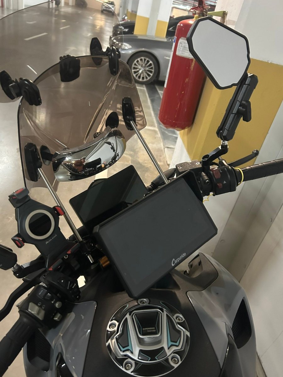

"Zanimljivosti" se nastavljaju i u 2026-oj. Dva dana pre dedamrazijade montirali su mi ring prsten i tank torbu za rezervoar, čekala sam par dana da iz magacina stigne baš za 300NK. Danak neiskustvu i na licu mesta nisam proverila da li se rezervoar lepo otvara. Kako 300NK malo troši danas pred novogodišnju vožnju rešim da ipak dopunim rezervoar i - crvc - nema otvaranja čepa. Sreća pa sam imala dovoljno goriva da odem do parkinga kod Arene gde je bio dogovoreni polazak i tamo su me opet spasili naši drugari sa foruma. Analiza, konsultacije, vadi se alat i... skinemo prsten. Verovatno može malo uz pomoć turpije da se namesti da sve funkcioniše, ovih dana dok bude tog strašnog snega označiću sve u garaži (koliko i gde treba da se isturpija pošto deluje da je milimetar u pitanju ali na oba dela) i dok opet dodje plus napolju nadam se da taj deo imam rešen. Ako onaj sa "pogrešnog" ramena misli da može da me pokoleba u vožnji cele zime džabe se trudi. Lik sa pravog ramena i ja, uz pomoć Boga ako dozvoli, sve ćemo da prevazidjemo i rešimo. Ipak svako od nas ko je više od jednom seo na dva točka mora da ima ozbiljnu dozu ludila tako da svakako sitnice ne mogu ništa mojoj dijagnozi.

Hvala svima koji su mi ulepšali početak ove godine, još jednom se izvinjavam za intervenciju skidanja ring prstena sa rezervoara i čekanje na pumpi. A što se tiče Džoli ipak je ona verni konj Taličnog Toma (u ovom slučaju baksuzne Peppermint) i rodjena je za skakanje . -
