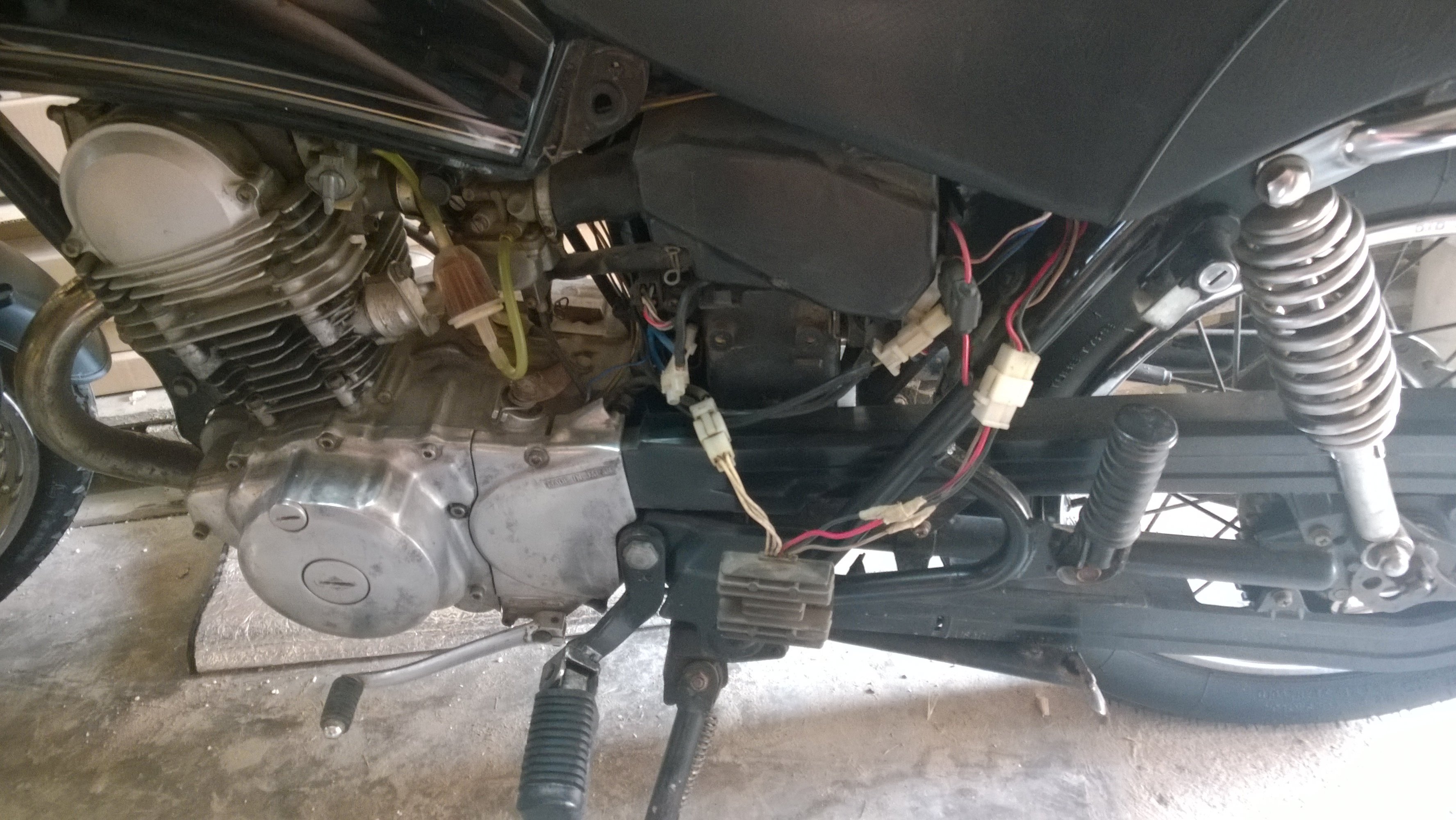

@pronto Pogledao sam kutiju, stvarno je DPR. To pod hitno menjam, hvala ti mnogo! Sad to povlači neke stvari od ranije sa kojima sam imao problema gde je lako svećica mogla biti problem, a ja krivim CDI. Eto šta je iskustvo. @abarth_maniac Bokilić je dobra ideja, vidim da je ovde na forumu prilično cenjen. A i zauzet. Samo mu moj karburatorčić treba :) Ali, da ne grešim dušu, javiću se čoveku pa ćemo valjda ugovoriti nešto. A eto i razloga da se provozam malo. hvala narode
Ne bih se baš upuštao u rastavljanje karburatora, želja je jedno, a realnost drugo :) uglavnom, vrti se oko karburatora. To će onda morati ozbiljan majstor da odradi. Hvala na odgovorima! Ako neko zna dobrog majstora da lepo sredi karburatore i ujedno da odradim zamene svih tečnosti/filtera u blizini Sremske Mitrovice, neki kontakt je dobrodošao
Probao sam 4 različite svećice (nove i polovne) po manualu je ta svećica NGK DR8EA. Uredno baca varnicu. Filter za vazduh je kao nov, nema tačkice jedne na njemu. Meni lično, iz mog ograničenog iskustva, liči na karburator. Jel postoji neka metodica da ja to sam sredim, da nije super mega komplikovano? Nisam baš majstor al volem čeprkati Jel bi bilo dovoljno da se ispusti gorivo iz karburatora, da se nekako to pročisti, ili treba da se skida i da se nosi kod majstora? Hvala vam na odgovorima!
Pozdrav svima Od pre nekoliko dana motoru je potrebno mnogo vremena da sastavi i upali, sa čim do sada nije bilo problema. Uglavom izvučem saug na max (ima 2 podeoka, pola i max) i palio je uvek na prvo drugo verglanje, bez izuzetka.. Od skoro, kad izvučem saug do kraja, kao do sada, apsolutno nema šanse da upali, verglao 3 dana. Sada prvo vergla malo bez sauga, pa onda opet izvučem saug skroz, pa par verglanja, pa ga onda vratim opet nazad i tek onda upali. Jedva. Nakon što se upali, prvih minut-dva radi jaaako jako loše, muči se da se ne ugasi, ako taknem ručicu gasa, odmah se gasi. Nakon tih minut dva kad dođe sebi (ne znam kako bih drugačije opisao) kao da probije neku granicu, nešto prelomi i radi kao sat. Kao da je radio 3 sata pre toga, odnosno, radi kako treba da radi. Da napomenem, nemam uvid u to kad je rađen servis filtera i ulja zadnji put, svećica je nova, ne znam kad je (i da li je) karburator ikad štelovan, i motor nema originalni CDI već neki skrpljeni kineski. Mada ruku na srce, kad se motor zagreje, radi super, bez ikakvog štucanja, trzanja, lagano nosi mojih 100kg i suprugu bez ikakvih tegoba. Samo je to prvo paljenje problem. Šta mislite da može biti problem? Hvala unapred na odgovorima edit: slike svećice, sad slikano. Svetlija sa blicem, ne mogu da provalim koja je sad tu ok.
Epilog problema oko punjenja struje: Nakon instalacije reglera koji je napravio majstor @zika56, pošto sam čoveka pošteno udavio raznim pitanjima vezanim za struju na koje je on više nego strpljivo odgovarao, i mene tom prilikom edukovao (da ga ne bi opet smarao haha) došli smo konačno do vrednosti napona koje bog zapoveda i koje će, siguran sam, takve i ostati. Čoveku dugujem zahvalnost, a verujem da nisam prvi kome je već pomagao Sve u svemu, guramo dalje, sad rešavamo problem sa CDijem, pa nek se javi ko se razume
Da ne otvaram novu temu sličnog imena i problema, jedno pitanje vezano za CDI. Naime, pošto sam kroz razgovor s majstorom zaključio da ni CDI baš ne funkcioniše sjajno, reših malo da ja to, jelte, stručno, pregledam.Skinem sedište, dođem do CDija, kad ono međutim. Tamo se nalazi kutijica neka slična ovoj: Taj "cdi" nije nikakvim šrafovima bio pričvršćen za motor, već onako visio na kablovima.. Nakon kraće pretrage po netu, skontam da originalni CDI za yamahu 125 iz tog godišta izgleda u stvari ovako: Dakle... Šta je uopšte ovo što se trenutno nalazi na mom motoru? Neka čajna verzija CDija?
