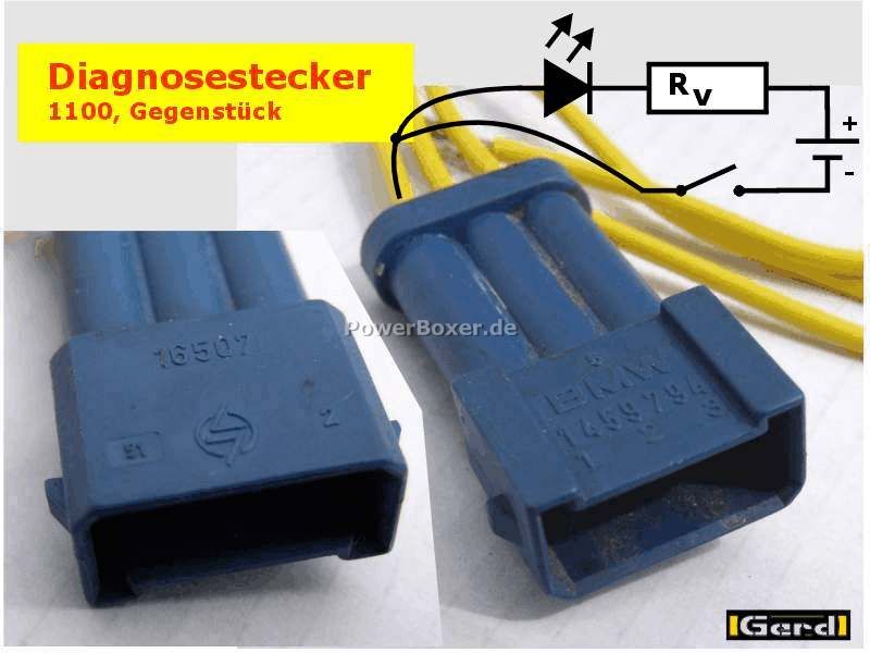

http://www.powerboxer.de/4V-Motronic-MA2.2-/-2.4-Fehlerspeicher.html Ovde imas nacin kako da iscitas zamemorisane greske iz motronika.Treba ti jedna led dioda,otpornik od 1,2k oma i jedan taster.Povezes sa akumulatorom prema prilozenoj semi i uz pomoc dijagrama citas trepcuce kodove.
Da li znas da dijagnostiku mozes da uradis i pomocu obicne led diode i baterije.Ima dosta o tome na bmw sajt.Ako to nisi nasao ,napisi pa da potrazim.
