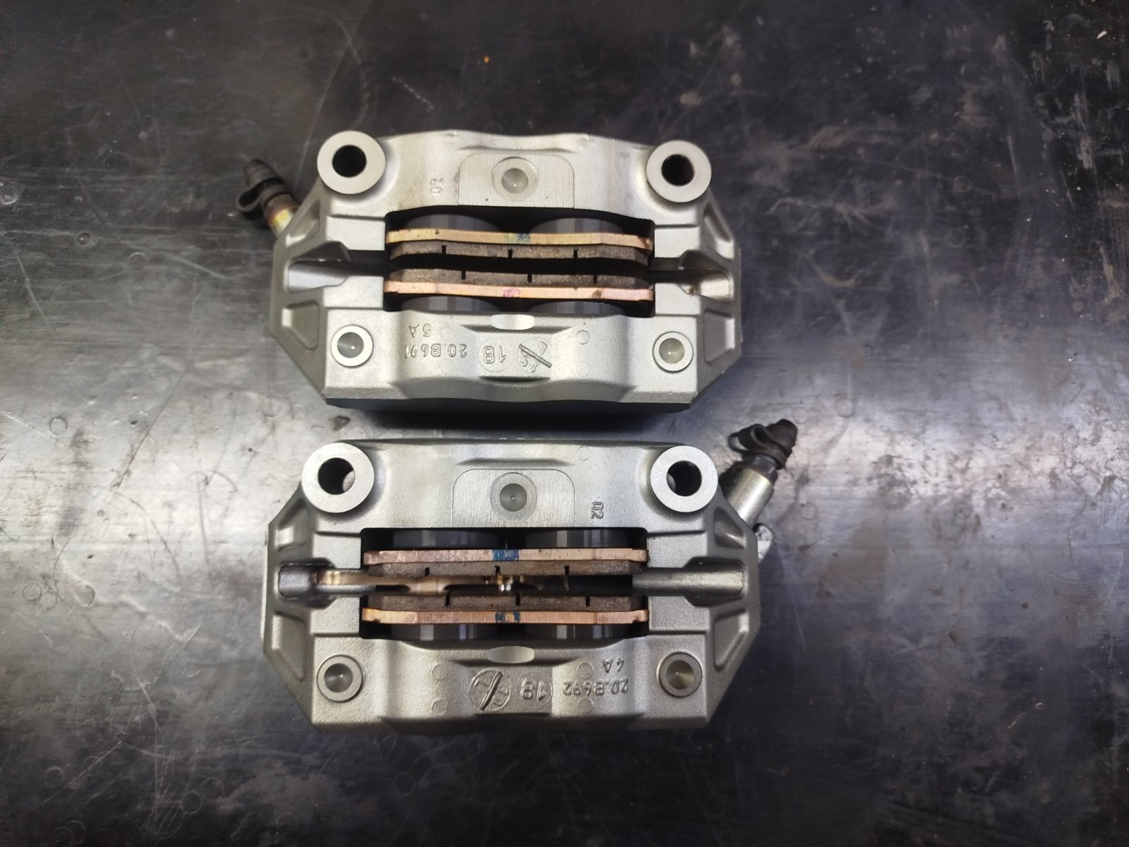

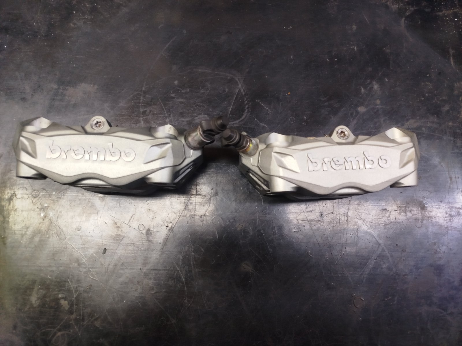

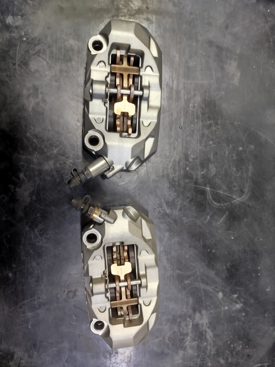

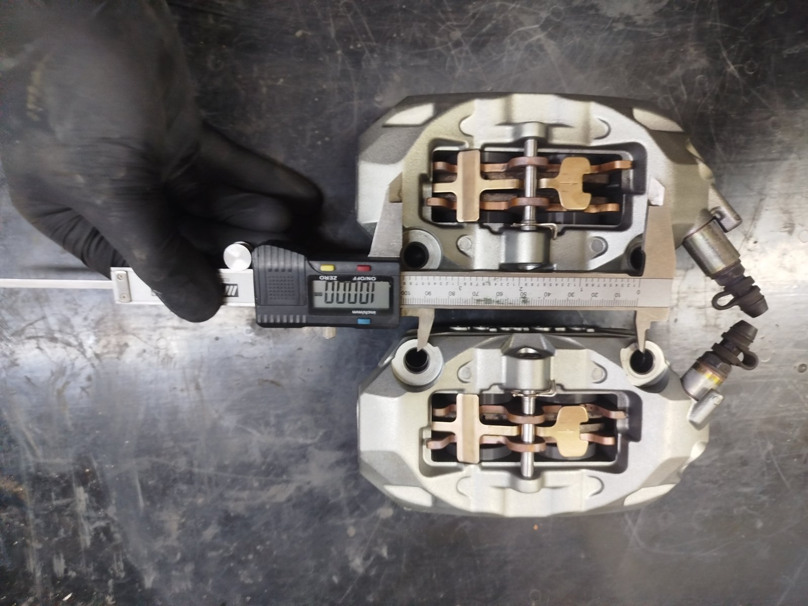

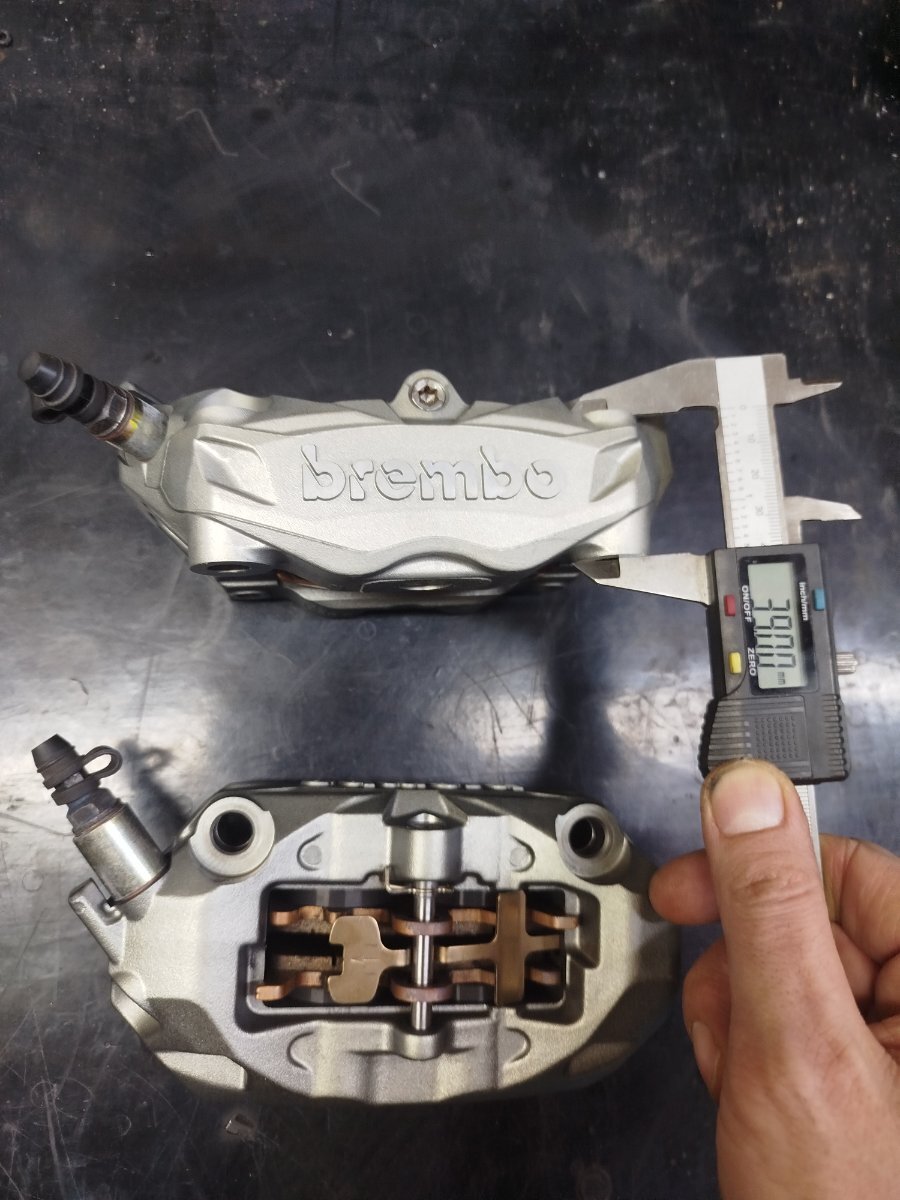

Prodajem Brembo kočiona klješta za evropljanje (BMW, DUCATI, APRILIA, KTM, TRIUMPH, MV Agusta...) Razmak na kačenju 100mm, offset je 30mm. Kljesta su u izuzetno dobrom stanju, bukvalno 9.9/10 Uz kljesta idu i brembo plocice iz prve ugradnje, potrosene nekih 10-15%, nisu spaljene ili slicno. Bukvalno kao nove. Fotke ce reci vise od teksta. Cena 250€ Naravno podlozna korekciji i dogovoru. Nisam oglasavao nigde sem ovde. Ranko 0600903000
