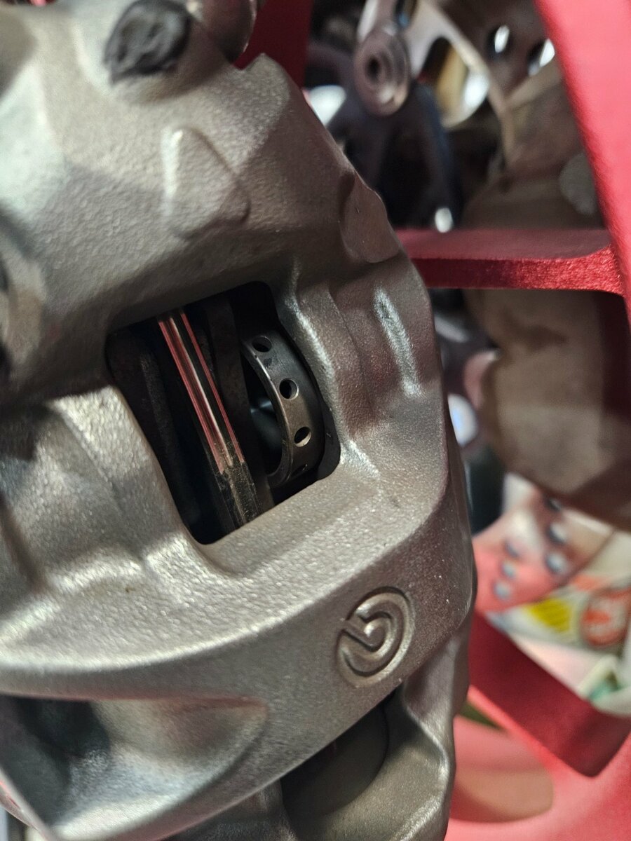

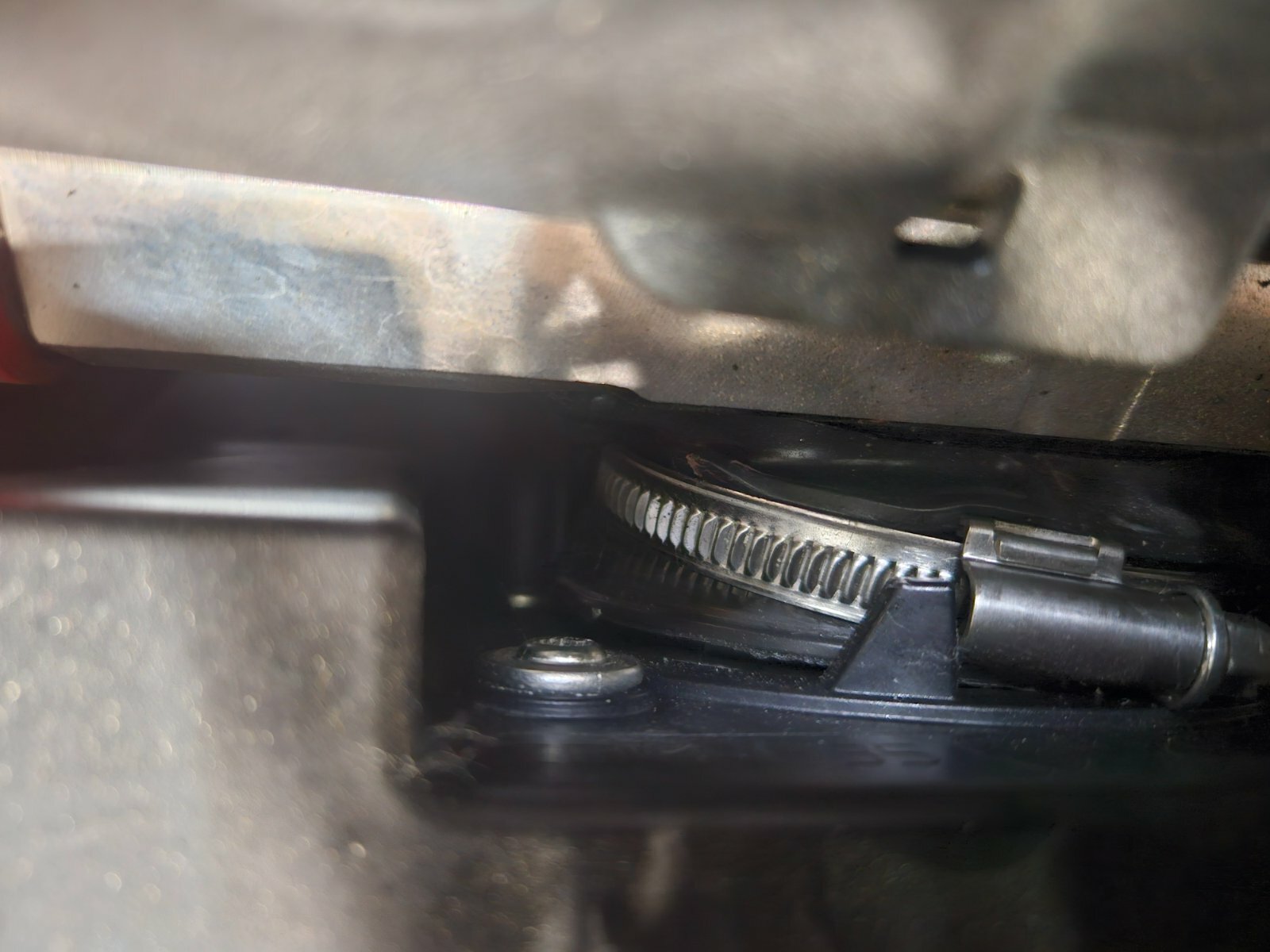

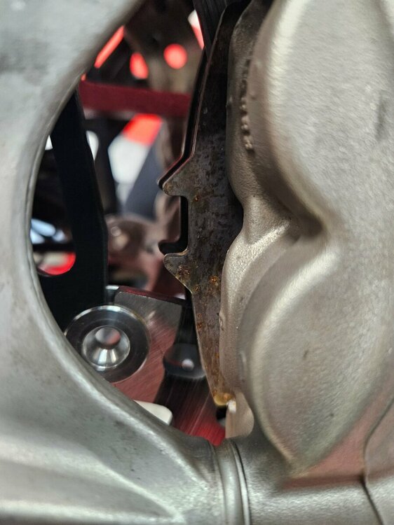

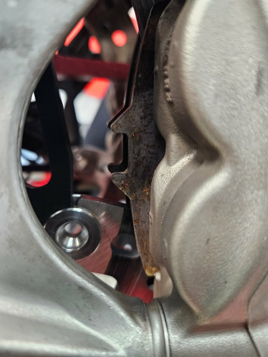

  3. Није ово пропуст од Априлије него од власника који не води рачуна о мотору. Као и они који власнику мењају гуме и нису то приметили. Исти мотор ево види како су монтирали предње кочионе плочице

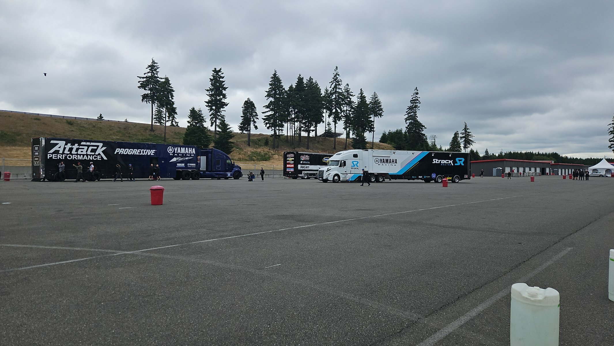

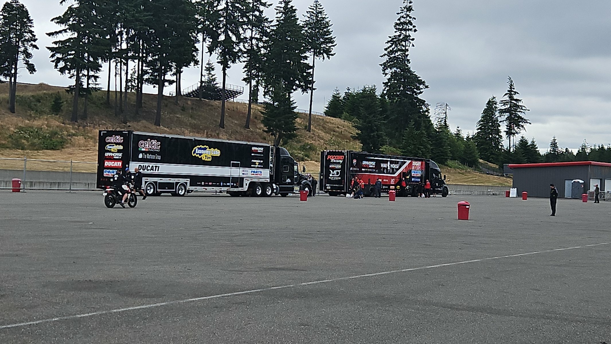

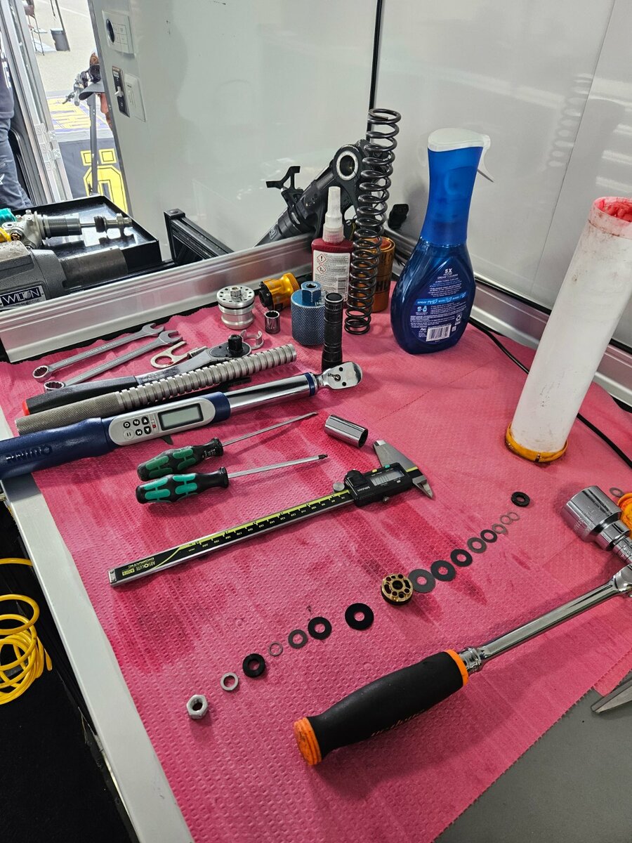

  4. Наредна 4 дана ћу провести на стсзи Д Риџ поред Сјетла. Опет сам са Олиндом и сервисирам огибљење разним тимовима.

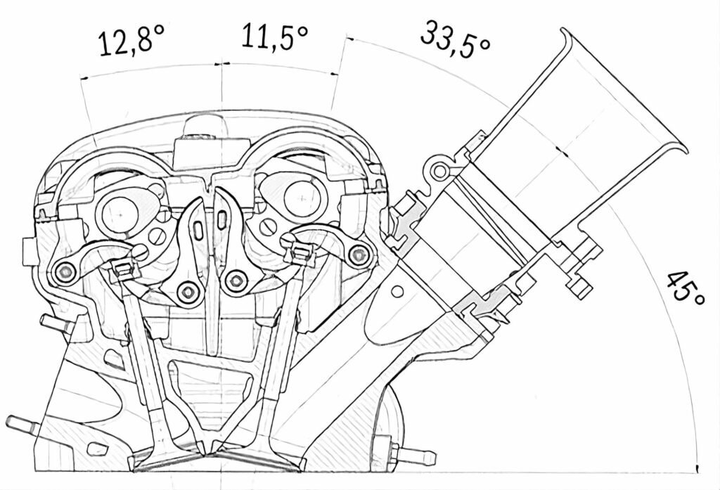

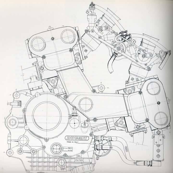

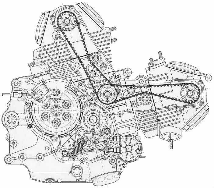

  8. Давно некада сам скупљао техничке цртеже агрегата. Па сам листајући фото албум наишао на ових пар

  16. 2002 СВ650 тркачи мотор дошао на подешавање огибљења. Мотор је састављен од половних делова са ибеја и разних фб група и форума. Све је некако фукционисало сем задњег амортизера. Неко је владнику продао олинсов задњи амоетизер од гиксера 750 који је краћи за 20мм. Мотор је седео веома ниско позади, ја сам заменио тај амортизер аморизетом марке Пенске који сам пре монтаже сервисирао и ставио одговарајућу опригу.
