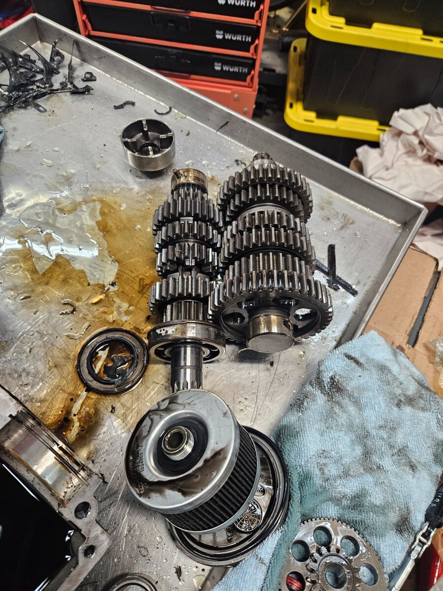

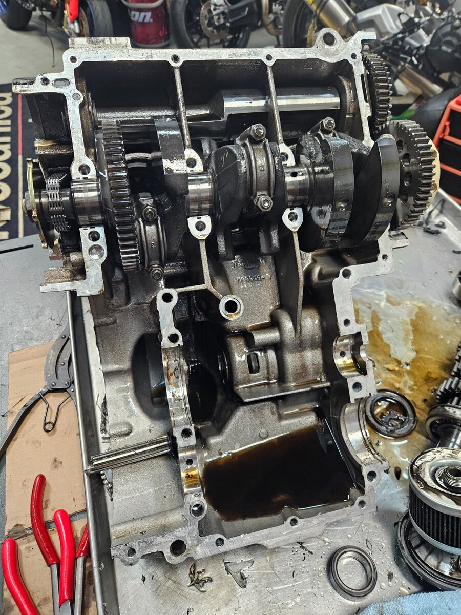

  5. У недељу сам завршио још један агрегат. Проблем је био што је неко заменио ременице за зупчасти кајиш и није вратио све делове назад. После неког времена све кајле које држе доње ременице су се потршиле, оштетиле осовину и агрегат је презупчио. Дошао је код мене у три велике кутије, па сам све радио детаљно. Елем $10,000 и 4 месеца касније упалио на пола кључа Ево слика који нисам обрадио...
