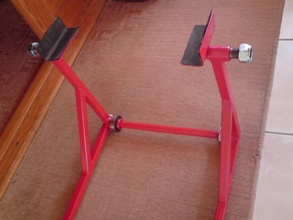

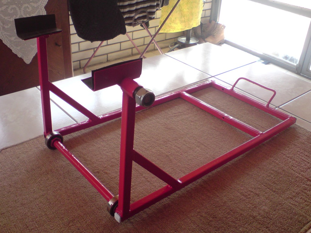

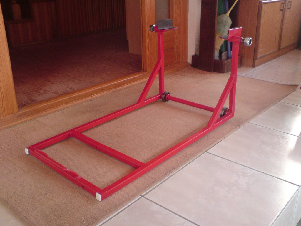

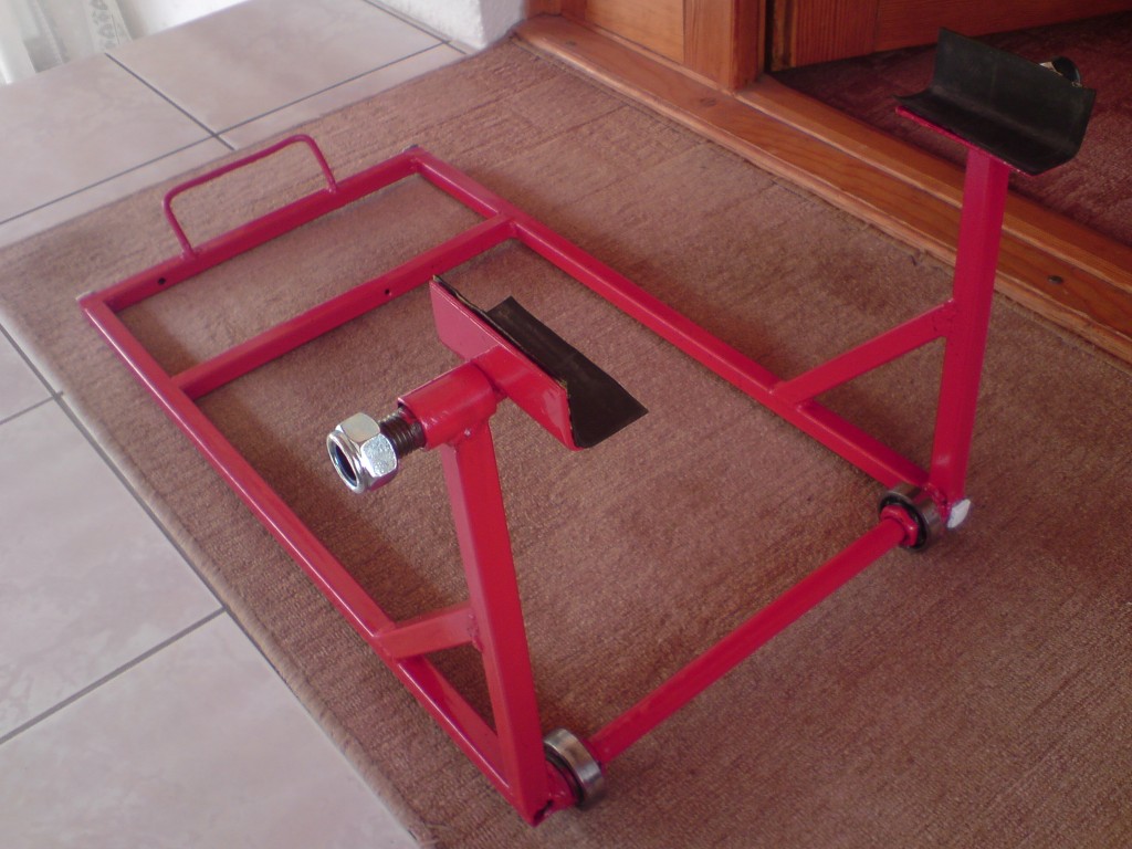

Maximus1 211 Napisano Mart 13, 2013 Zainteresovan, 527 postova Lokacija: Smederevo Motocikl: Yamaha mt 09 Tracer,Suzuki SV 650 N,Piaggio Liberty 125 Prijavi odgovor kao problematičan Posle par dana osmisljanja i nekih planova sa interneta,krenuo sam sa pravljenjem stendera...Okacio sam par slika,i ako nekome treba nesto slobodno neka me kontaktira...valjda ce nekome biti korisno......Stender me je izneo 0 dinara.....dobro samo struju sto sam trosio pri varenju....Znaci,lagere i cevi sam imao,elektrode i farbu takodje.....tako da sam u ekonomskom smislu jako zadovoljan...Nisam jos stigao da ga slikam kada je podignut motor ali bice za par dana......Sve funkcionise savrseno,sto je i najbitnije a estetika je individualna stvar:) Citat Podeli ovaj odgovor sa prijateljima Link to post Share on other sites More sharing options...

Svaler 1998 Napisano Mart 13, 2013 ..., 2429 postova Lokacija: Tемерин Motocikl: Honda VFR 800 Vtec Prijavi odgovor kao problematičan Супер изгледа. Ово планирам ових дана да урадим, па сад, једно ме занима. Да ли мислиш да је добро што су ти ове 2 носеће шипке тако усправно, под 90 степени? Због тежишта и то? Да ли би било боље да се ипак мало накриви? И још једно питање. Висина штендера наспрам висине задњих вила од мотора, тј. од места под које иде штендер? У центриметрима. Citat Podeli ovaj odgovor sa prijateljima Link to post Share on other sites More sharing options...

Maximus1 211 Napisano Mart 13, 2013 Zainteresovan, 527 postova Lokacija: Smederevo Motocikl: Yamaha mt 09 Tracer,Suzuki SV 650 N,Piaggio Liberty 125 Prijavi odgovor kao problematičan Супер изгледа. Ово планирам ових дана да урадим, па сад, једно ме занима. Да ли мислиш да је добро што су ти ове 2 носеће шипке тако усправно, под 90 степени? Због тежишта и то? Да ли би било боље да се ипак мало накриви? И још једно питање. Висина штендера наспрам висине задњих вила од мотора, тј. од места под које иде штендер? У центриметрима. Nije dobro,bolje je da se postave pod manjim uglom,npr. 75 stepeni.......ja sam stavio ovako jer mi je konstrukcija vec bila takva pa nisam hteo da secem i varim opet....to je od nekog stola metalni deo....Pazi i ovako motor stoji skroz stabilno kad je dignut na stender,znaci nema pomeranja,cak sam ga palio i menjao brzine,sve je stabilno....ali bolje da postavis manji ugao.... Izmericu ti ovu dimenziju sutra pa cu ti javiti tacno,posto sad nisam u mogucnosti.... Citat Podeli ovaj odgovor sa prijateljima Link to post Share on other sites More sharing options...
m.mitar 175 Napisano Mart 13, 2013 Zainteresovan, 751 postova Lokacija: Bor Motocikl: yamaha fz 750 genesis Prijavi odgovor kao problematičan Ja sam napravio ali rasklopivi,da ne zauzima mesta mnogo.Drzace za zadnje viljuske mislim da treba da postavis pod nekim uglom zbog stabilnosti,ovako moze vrlo lako da padne motor ili da ti zadnji deo drzaca polomi stop ili slicno pozadi! @Svaler visinu treba sam da izmeris na svom motoru,posto nije isto za sve motore.Izmeri visinu zadnje viljuske na mestu gde ce da se osloni drzac i dodaj jedno 5 cm ali pazi ako pravis sa nagibom drzac jer ce motor kad ga spustis na drzac malo da padne za ugao za koji nakrivis drzac. Citat Podeli ovaj odgovor sa prijateljima Link to post Share on other sites More sharing options...

Maximus1 211 Napisano Mart 14, 2013 Zainteresovan, 527 postova Lokacija: Smederevo Motocikl: Yamaha mt 09 Tracer,Suzuki SV 650 N,Piaggio Liberty 125 Prijavi odgovor kao problematičan Kao sto ti je vec rekao @m.mitar izmeris visinu na svom motoru i dodas onoliko cm koliko zelis da bude podignut... Kod mene je visina od poda do donjeg dela L profila(znaci mesto gde se oslanja zadnja vila) 35 cm,a tocak je u vazduhu na 6 cm od poda... I naravno obrati paznju i na to da ce ako stavis pod nagibom da ti padne visina za taj ugao... Znaci tebi je 5 cm sasvim dovojno da tocak bude u vazduhu,taman da mozes da okreces tocak dok podmazujes lanac i to je to...Ako treba jos nesto slobodno pitaj 1 Citat Podeli ovaj odgovor sa prijateljima Link to post Share on other sites More sharing options...

m.mitar 175 Napisano Mart 14, 2013 Zainteresovan, 751 postova Lokacija: Bor Motocikl: yamaha fz 750 genesis Prijavi odgovor kao problematičan Jeste tako samo imas i visinu tockica(lagera) pa mislim da bi tih 5-6 cm bilo dovoljno.Isto tako ne treba neki veliki ugao jer ces imati problem sa podizanjem motora.Mozda je 80 stepeni sasvim dovoljno. Citat Podeli ovaj odgovor sa prijateljima Link to post Share on other sites More sharing options...
Maximus1 211 Napisano Mart 15, 2013 Zainteresovan, 527 postova Lokacija: Smederevo Motocikl: Yamaha mt 09 Tracer,Suzuki SV 650 N,Piaggio Liberty 125 Prijavi odgovor kao problematičan Jeste tako samo imas i visinu tockica(lagera) pa mislim da bi tih 5-6 cm bilo dovoljno.Isto tako ne treba neki veliki ugao jer ces imati problem sa podizanjem motora.Mozda je 80 stepeni sasvim dovoljno. Tako je.....80 je ok.... Bitno da stender odradjuje svoj posao sigurno. A i u danasnje vreme treba ustedeti na nekim stvarima na kojima se moze ustedeti,tako da samostalna izrada stendera je pravi pogodak 2 Citat Podeli ovaj odgovor sa prijateljima Link to post Share on other sites More sharing options...
