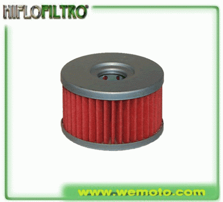

Krokodilo 3199 Napisano Februar 23, 2018 Ne silazi, 5270 postova Prijavi odgovor kao problematičan Pri zameni ulja u uputstvu piše da filter ima O ring, tj mali semering koji se menja. Ja nisam dobio taj semering u filteru, nije ga ni bilo na starom.Jel treba da ima?Ima fini žleb za semering. A ja sam ovo samo naslonio na blok.O ring nije za filter vec za poklopac.Sent from my SM-G903F using Tapatalk Citat Podeli ovaj odgovor sa prijateljima Link to post Share on other sites More sharing options...
