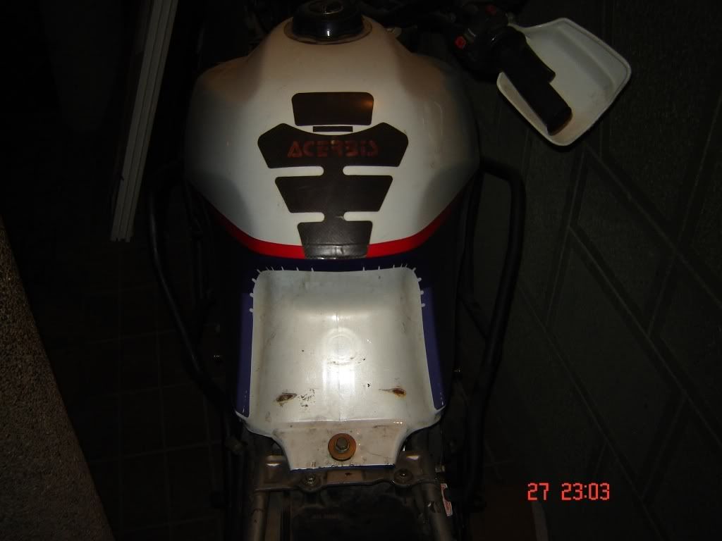

coa 12 Napisano Januar 28, 2008 U prolazu, 57 postova Lokacija: Beograd Prijavi odgovor kao problematičan Ovaj je kod mene na motoru, tj stigao je sa njim...trebalo bi ga presmigralti i prefarbati, ali prvo da masina proradi a za ostalo cemo lako Citat Podeli ovaj odgovor sa prijateljima Link to post Share on other sites More sharing options...

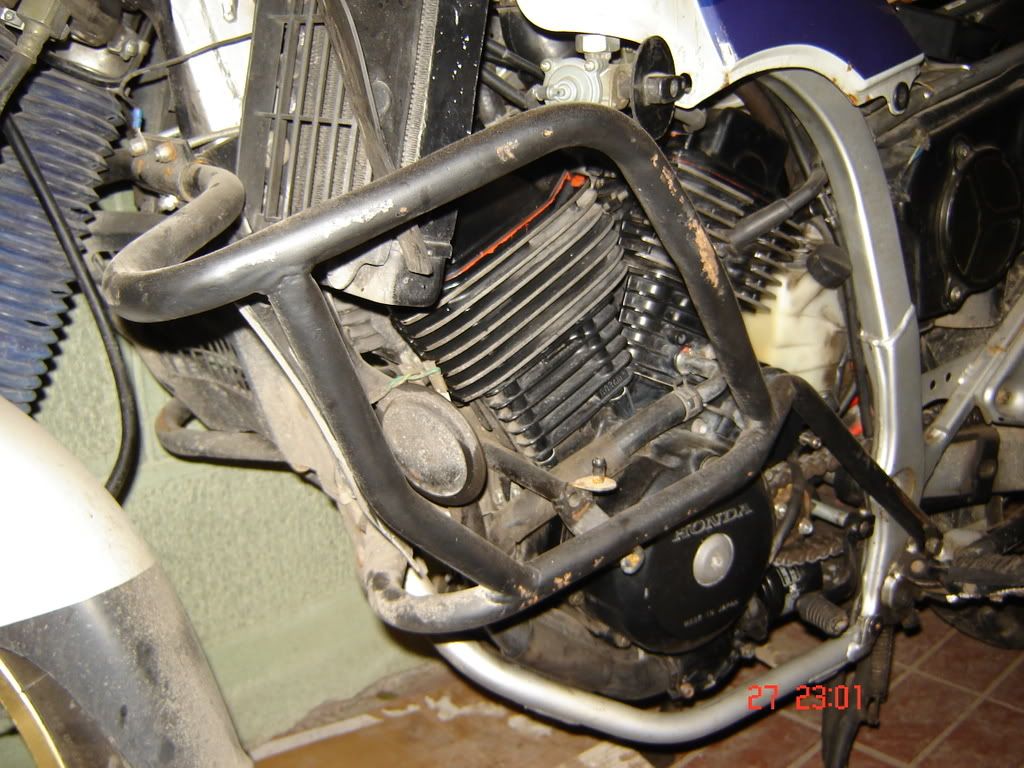

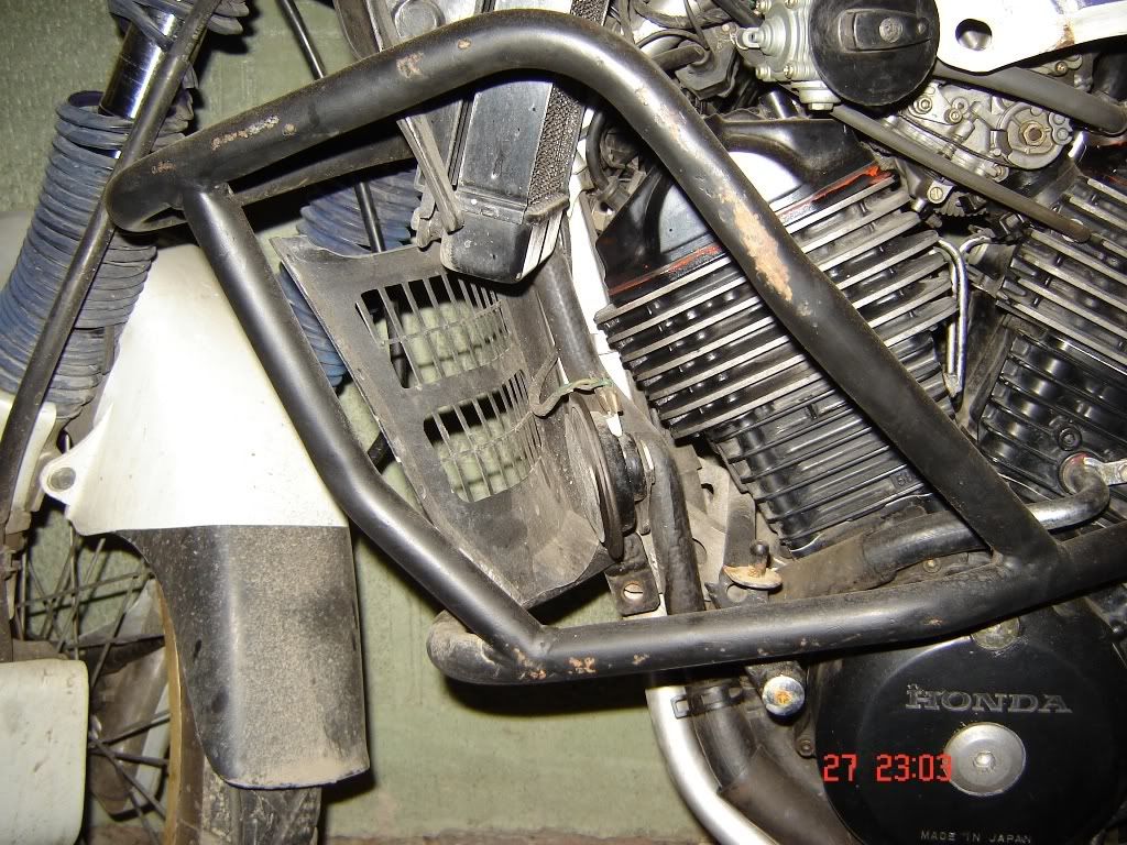

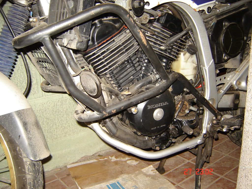

Lomnica_city 12 Napisano Januar 28, 2008 Svrati ponekad, 328 postova Lokacija: Jagodina Motocikl: Honda TransAlp XL600V Prijavi odgovor kao problematičan Motori su nam skoro kao blizanci,samo sto moj nema crash bar i prednji deo je u boljem stanju,ali tacke rdje oba imaju na rezervoaru,moj je imao i neke nalepnice pa kad sam njih skinuo ostao je lepak koji se"ulio"u farbu i sad apsolutno mora da padne farbanje,a lepo bi bilo da iscrtas crash bar sa pribliznim merama (ne mora bas u mm niti zakrivljenja bas u stepen) da znamo otprilike koliko materijala treba,koliko da bude udaljen od maske,dekla... mozes i rukom da nacrtas pa skeniras,samo da dobijemo malo detaljnije informacije??? Pozdrav Citat Podeli ovaj odgovor sa prijateljima Link to post Share on other sites More sharing options...
Alera 96 Napisano Januar 28, 2008 Svrati ponekad, 455 postova Lokacija: Vinkovci, Hrvatska Motocikl: KTM 640 Adventure Prijavi odgovor kao problematičan crash bar je Givi, imam i ja takav Citat Podeli ovaj odgovor sa prijateljima Link to post Share on other sites More sharing options...
Lomnica_city 12 Napisano Januar 28, 2008 Svrati ponekad, 328 postova Lokacija: Jagodina Motocikl: Honda TransAlp XL600V Prijavi odgovor kao problematičan On je bio i najpopularniji,nije bio ni skup,mislim oko 100 eura,ali vec neko vreme ga nema,pa zato kazem da bi mogli da nam nacrtate semu za kopiranje,jer ovi za 650-ke ne pasuju,moraju da se savijaju i doradjuju za ove nase 600-tke,a ako neko hoce i da proda svoj Givi (misli da mu nece trebati,ili preferira gradsku voznju) nek mi javi,rado bih posedovao jedan makar polovan!? Pozdrav Citat Podeli ovaj odgovor sa prijateljima Link to post Share on other sites More sharing options...
Alera 96 Napisano Januar 28, 2008 Svrati ponekad, 455 postova Lokacija: Vinkovci, Hrvatska Motocikl: KTM 640 Adventure Prijavi odgovor kao problematičan ...na proljece lijepo sjednes na motor i na hrvatsko more, ja sam svoj kupio u Splitu proslo proljece, cijena je bila ako se dobro sjecam oko 50€. za ono sto si mislio platiti put ti je djabe. ...firma je piccilo racing, kontaktiraj ih, ja sam uzeo crash bar i poviseni vjetrobran i oboje su imali u skladistu bez cekanja... http://www.yamaha-piccilo.hr/opci/givi.html Citat Podeli ovaj odgovor sa prijateljima Link to post Share on other sites More sharing options...
Lomnica_city 12 Napisano Januar 28, 2008 Svrati ponekad, 328 postova Lokacija: Jagodina Motocikl: Honda TransAlp XL600V Prijavi odgovor kao problematičan Bas za ove nase 600-tke?Lepo bi bilo ako bi imalo za po 50 eura i jos ako bi slali u Srbiju,ali onaj link ti ne radi pa ne mogu to da proverim,u svakom slucaju ako neko hoce da nacrta semu,ili da proda svoj,nek se javi,koristice nam! Pozdrav Citat Podeli ovaj odgovor sa prijateljima Link to post Share on other sites More sharing options...

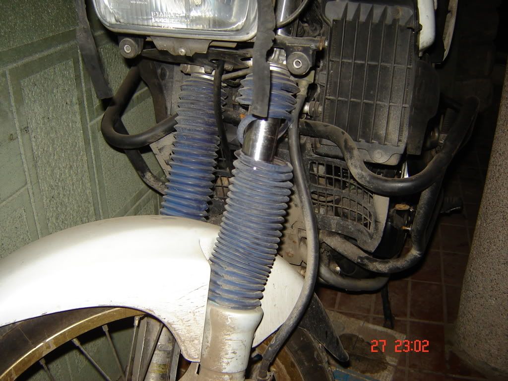

coa 12 Napisano Februar 9, 2008 U prolazu, 57 postova Lokacija: Beograd Prijavi odgovor kao problematičan Skiciracu ti ja cim budem uterao motor u garazu, da mogu da pridjem svakom delu, ili cu da ga islikam sa svih strana pa samo da ti napisem dimenzije. Nego gde bi mogao da kupim ove gume sto idu na stapove ? Citat Podeli ovaj odgovor sa prijateljima Link to post Share on other sites More sharing options...
rista 31 Napisano Februar 10, 2008 Svrati ponekad, 273 postova Lokacija: Blok 38 LatN44°48'57.18 LonE20°24'17.19 Motocikl: Honda XL600V Transalp 1987. Prijavi odgovor kao problematičan Nego gde bi mogao da kupim ove gume sto idu na stapove? Ovde: http://www.louis.de/_209a56c20a0106c4fc03b74f326ce4c48b/index.php?topic=search&searchterm=faltenbalg&cmd.x=0&cmd.y=0 I srecno sa poravkama. Imas najbolji motor na svetu P.S. slike kresbarova zeljno ocekujemo... Citat Podeli ovaj odgovor sa prijateljima Link to post Share on other sites More sharing options...

coa 12 Napisano Februar 17, 2008 U prolazu, 57 postova Lokacija: Beograd Prijavi odgovor kao problematičan Evo nekih dimenzija rama, dosta je sam to grubo uradio, al jbga nikad nisam imao dobru ocenu iz TC-a ... Inace ram je na najsirem mestu 54cm. Ako treba jos iz nekog ugla i jos neka dimenzija neka neko kaze. Inace radovi nastavljni.... 1. Puno hvala Joski popravio mi je CDI i sada motor radi na puna 2 cilindra. 2. Zameni sam spaner zandje glave, lupkanje se smanjilo...ali izglerda da ce morati i lanac (kako se on menja u kopletu sa lancanicima ili ? ) 3. Zamenio ulje i filter (sipao sam Motul 20w50) da vidim kako ce da se ponasa sa njim. Citat Podeli ovaj odgovor sa prijateljima Link to post Share on other sites More sharing options...
