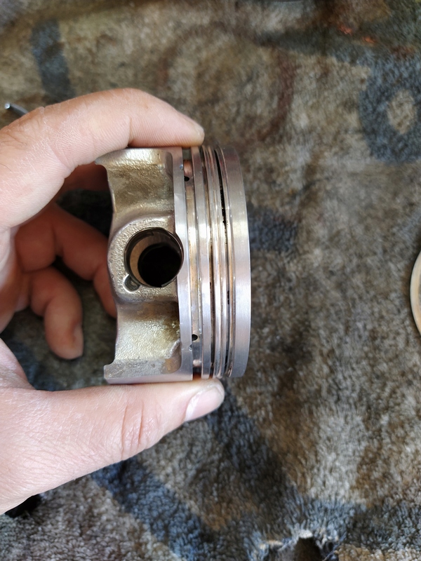

Satelis 17774 Napisano Mart 8, 2021 Integrisan, 9766 postova Lokacija: Beograd - M.M.Lug Motocikl: Peugeot Satelis250 ...... Honda NC750XD Prijavi odgovor kao problematičan Tourer 250ccm problem.... mastna termo grupa Blok motora - dihtung cilindra - cilindar - dihtung glave - glava - dihtung poklopca ventila - poklopac ventila... taki je redosled. Mastna termo grupa moze biti zbog curenja rashladne tecnosti ili motornog ulja ili od oba po malo. Razlozi mogu biti sarenoliki, od manje bitnih lako resivih do tezih i skupljih zahvata. Jedan razlog moze biti da curka antifriz na kuc. termostata ili na selni creva ili na nipli za ozracivanje sistema. Sve je na gornjoj strani, lako je resivo. Drugi razlog moze biti (najcesci) da curka ulje iz motora na dihtungu poklopca ventila. Kad je ganc nov, ventile treba proveriti/nastelovati izmedju 20-30K. Po zavrsetku te operacije stezu se srafovi dekle i posao je gotov. Problem moze nastati kad se pomenuta operacija preskoci iz nekog razloga, usled vibracija donji srafovi poklopca znaju se popustiti i eto ulja polako vani. Kad su srafovi poklopca dobro stegnuti, ulje flisuje... tad je dihtung zreo za zamenu. Xx puta vidjeno da nece namerno da zamene dihtung vec je lakse naliti diht masu Treci razlog curenja je na dihtungu glave, sam spoj glave i cilindra ili na dihtungu cilindra, sam spoj bloka sa cilindrom. Moze biti usled dotrajalosti samog dihtunga, zna se javiti oko 50.000km predjenih ili usled pregrejanosti agregata (krivljenje glave, krivljenje cilindra).... cesce bude ovo drugo. Nekad curi samo antifriz, nekad ulje, nekad od oba po malo, nekad zna da pomesa pa u motoru nastane kacamak. Kako god, sta god..... ne valja, treba srediti pre nego dodje do mesanja. koraci su sledeci, prvo - klema rasturanje plastika, sajlu treba zameniti jer je zaribala totalno sredinu ocistiti pripremiti teren za cistiji rad dalje sledi Sad na red dolaze pregledi, merenja razna....lanca bregaste, klizaca, ventila, klackalica, bregasta, istegnutost srafova, opruga spanera, klip, karike..... sve jednom recju. Bice potrebno: d. poklopca ventila, d. glave, d. cilindra, gumice ventila x4, gumice izmedju cilindra i glave (o-ringovi) x4, uljna karika, obrada glave i cilindra, dihtung grane, ulje motor, antifriz, d. voda i par odmascivaca u ovom slucaju. Slucajeva ima raznih, recimo kad pomesa tecnosti, napravi kacamak.... tad pumpu vode i ulja treba otvoriti a to ondak dodatno povlaci sto sta raznog za sobom + cilindar i glavu pre ravnjanja staviti na hidro test. Takodjer ovo sve ima smisla raditi ako je osnova dobra/zdrava a to je radilica, lezajevi dobri.... suprotno nema smisla raditi jer nece potrajati. ponavljati krckanje dok se sve naslage ne skinu dok ne stigne druzina sa obrade ondak u lagano sklapanje vratimo ga na fabricka podesavanja Pali, radi, ide.... pracenje situacije pa na sledecem servisu provera glavnih matica termo grupe ili ti dotezanje ako je potrebno... ende. 5 2 Citat Podeli ovaj odgovor sa prijateljima Link to post Share on other sites More sharing options...
tomamega 468 Napisano Mart 8, 2021 Zainteresovan, 461 postova Motocikl: Honda Forza 350cc Prijavi odgovor kao problematičan Bravo za objašnjenje čitave priče, lepo predstavljeno! Inače su tvoji postovi vrlo edukativni.Ako nije tajna, koliko može vlasnika da košta čitava ova operacija, zajedno rad i delovi?! Verujem da za starije skutere ova opcija nije isplativa...Sent from my iPad using Tapatalk 1 1 Citat Podeli ovaj odgovor sa prijateljima Link to post Share on other sites More sharing options...
Satelis 17774 Napisano Mart 8, 2021 Integrisan, 9766 postova Lokacija: Beograd - M.M.Lug Motocikl: Peugeot Satelis250 ...... Honda NC750XD Prijavi odgovor kao problematičan Ovo je bas u kratkkim crtama, inace se moze pisati do prekosutra . Nije tajna, ova igranka izlazi oko 300e sve ukupno. Nije bitno da li je stariji ili noviji skuter, bitno je koliko je izvrtela masina, pohabanost. Kad je agregat potrosen, nije isplativo da se dovede u 100% ispravno stanje... u prevodu znaci da samo ostaju polutke motora stare, leva-desna strana, sve ostalo ide novo. 1 4 Citat Podeli ovaj odgovor sa prijateljima Link to post Share on other sites More sharing options...
