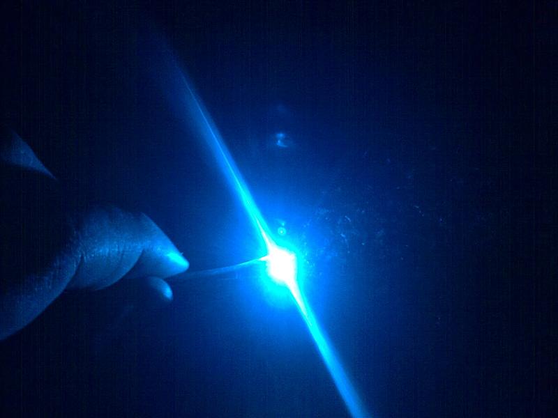

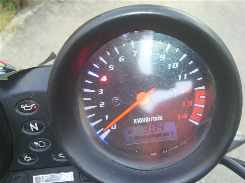

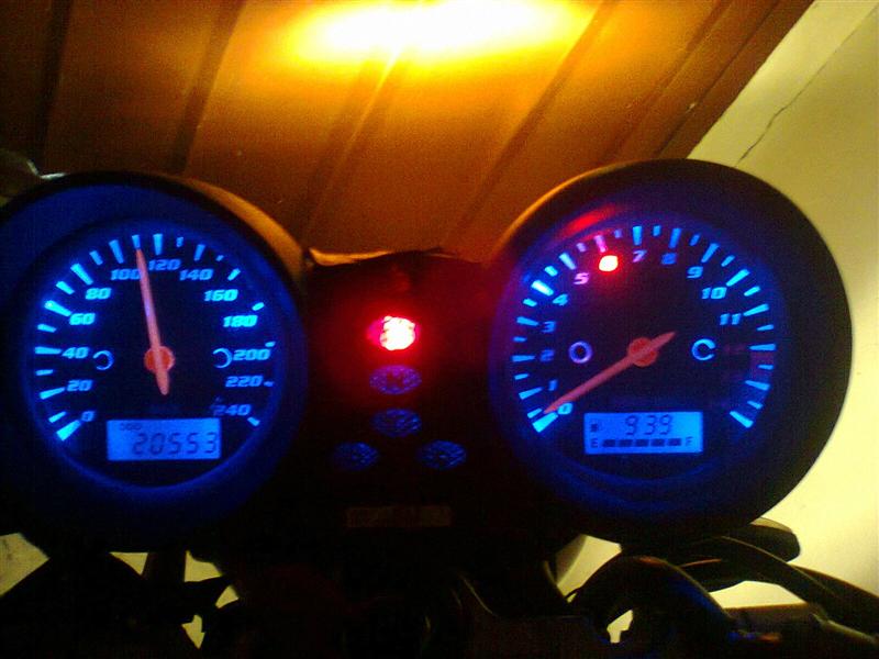

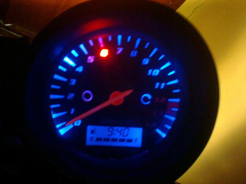

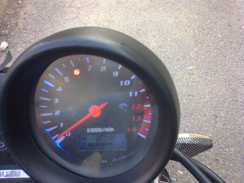

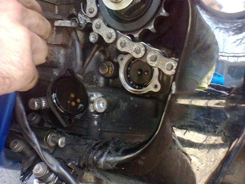

I na kraju je gotov, napokon, malo sam se useprtljao malo radio bez alata ali je na kraju lepo ispalo, ja zadovoljan, kao pozadinsko osvetljenje fabricko su bile po 3 smd diode po satu narandzaste boje, zamenio sam ih plavim sa po 5 smd led na svakom satu.
na jednoj slici sam uporedio jacinu fabricke diode i ugradjene, da vidite razliku
napajanje sam uzeo sa kratkog svetla, izveo zice
ove glave na srafovima su obrusene i nema vise ovih zareza, sada su glatke kao fabricke, izgleda da nisam slikao obruseno
malo mi je kamera na telefonu losa pa se slabo vidi, ili se cini da svetli prejako, svetli bas kako treba, nocu ne smeta danju se vidi.
evo nekih slika.
napomena: kada se diode leme vazno je da se ne pregreju mnogo jer hoce da crknu >:(

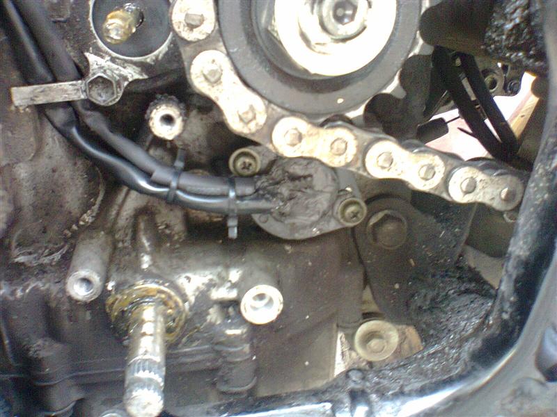

Kako je rešen pokazivač brzina, šta je davač? :neznam:

Bravo, bravo, bravisimo! Extra ideja za pokazivac stepena prenosa. Muka je to ugraditi kako treba.
