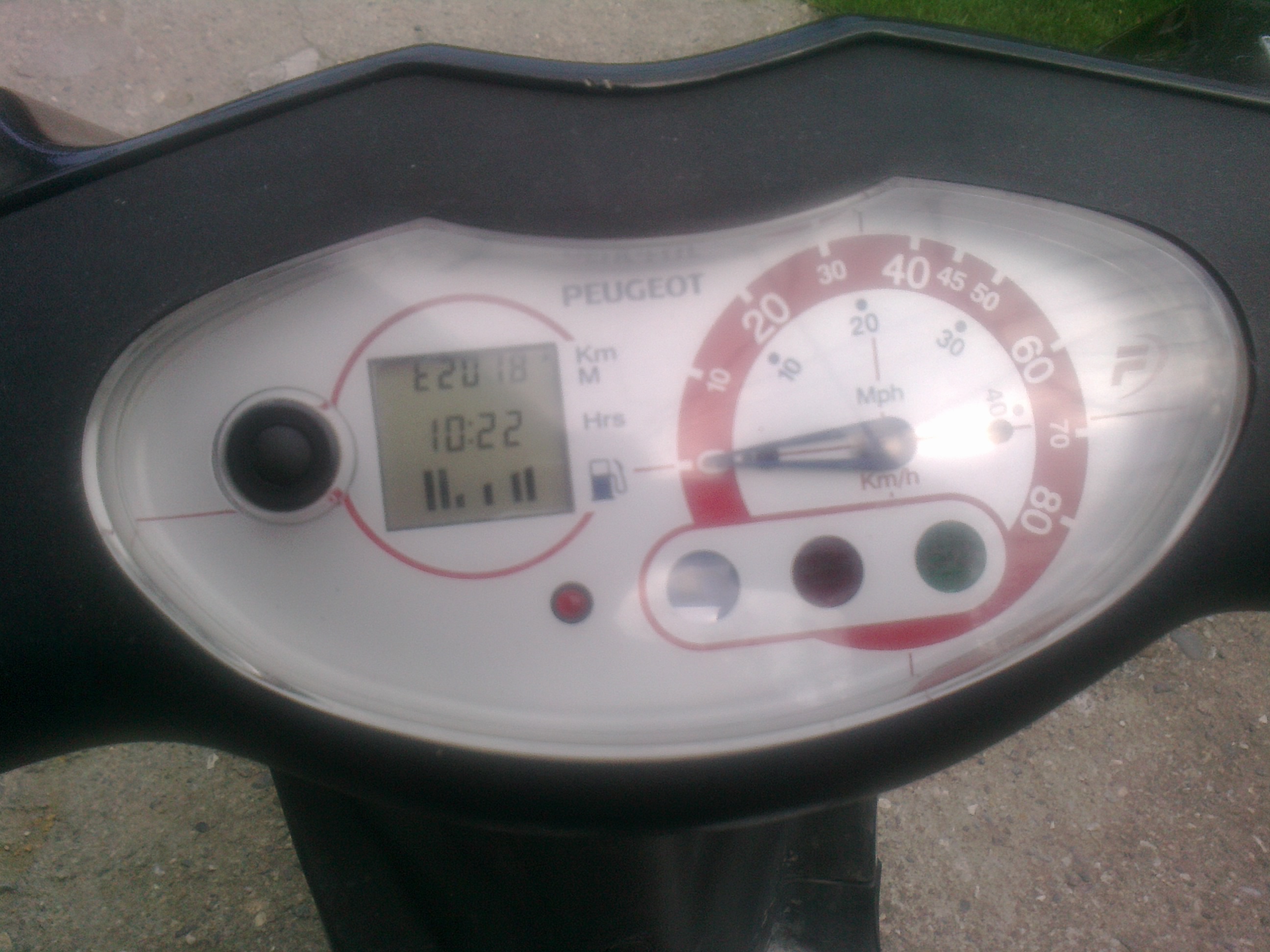

gevgelija 0 Napisano April 18, 2012 U prolazu, 6 postova Prijavi odgovor kao problematičan Molim vas ko moze da mi pomogne oko ovog problema mislim da je valjda oko elektronike.Vidite slike pa pomozite ko moze i ko zna ! Hvala puno Citat Podeli ovaj odgovor sa prijateljima Link to post Share on other sites More sharing options...
Arakis 6572 Napisano April 18, 2012 Svakom po zasluzi, 12499 postova Lokacija: NBGD - KN04ET Motocikl: Honde Transalp, plavi i narandžasti, oba za dečake Prijavi odgovor kao problematičan Malo bolje objasni problem. Da li je problem to što na displeju piše E20? Citat Podeli ovaj odgovor sa prijateljima Link to post Share on other sites More sharing options...

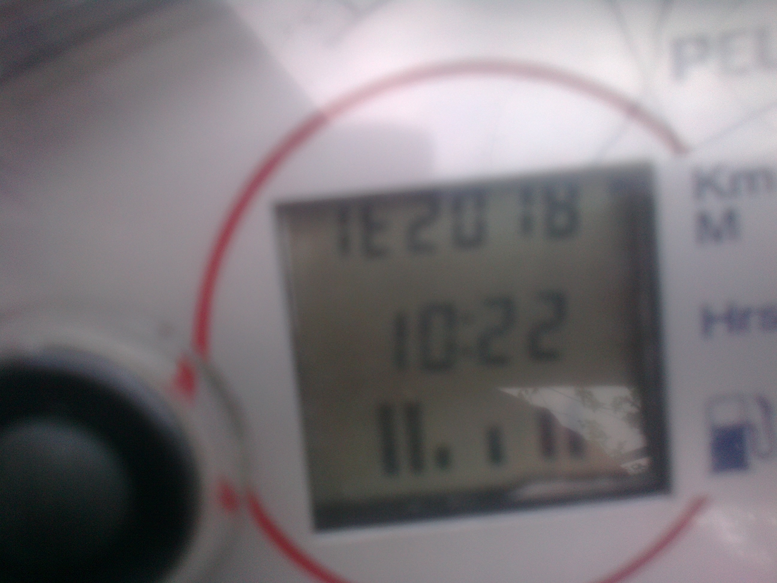

gevgelija 0 Napisano April 18, 2012 U prolazu, 6 postova Prijavi odgovor kao problematičan Malo bolje objasni problem. Da li je problem to što na displeju piše E20? Ne nego uopste ne pokazuje pravilno koliko ima goriva ili kilometre isl. To nije E 20 nego samo su tako slucajno one crte iz displeja zastale.ne pokazuje ni kilometre ni gorivo Kad upalim motor strelica za kilometrazu ide do maksimuma i onda se ponovo vraca na 0. Pozz Citat Podeli ovaj odgovor sa prijateljima Link to post Share on other sites More sharing options...
Arakis 6572 Napisano April 18, 2012 Svakom po zasluzi, 12499 postova Lokacija: NBGD - KN04ET Motocikl: Honde Transalp, plavi i narandžasti, oba za dečake Prijavi odgovor kao problematičan Pošto mu nedostaje dosta informacija na displeju, verujem da je problem sa kontaktima displeja. Trebao bi da se skine displej sa elektronikom i da se pregledaju kontakti displeja - verovatno flet kabl ako je prenos informacija preko njega. To se dešava ili od ulaska vode ili od jakih udaraca - izgubi se deo kontakata i onda na displeju imaš "brljotinu". Citat Podeli ovaj odgovor sa prijateljima Link to post Share on other sites More sharing options...
gevgelija 0 Napisano April 18, 2012 U prolazu, 6 postova Prijavi odgovor kao problematičan ok ! hvala videcu sta mogu dsa uradim po tom pitanju pa ako treba cucemo se ponovo .hvala puno .pozdrav iz Gevgelije- Makedonija Citat Podeli ovaj odgovor sa prijateljima Link to post Share on other sites More sharing options...
Arakis 6572 Napisano April 18, 2012 Svakom po zasluzi, 12499 postova Lokacija: NBGD - KN04ET Motocikl: Honde Transalp, plavi i narandžasti, oba za dečake Prijavi odgovor kao problematičan Najbolje neki elektroničar pažljivo da skine displej, proveri konektor koji ide na taj sklop a posle da proveri same kontakte displeja. Sve to mora vrlo pažljivo Pozdrav! Citat Podeli ovaj odgovor sa prijateljima Link to post Share on other sites More sharing options...
Black Adder 223 Napisano April 18, 2012 Zainteresovan, 627 postova Lokacija: Beograd Republika Miljakovac Motocikl: Kawasaki ZZR600E Prijavi odgovor kao problematičan Inace je normalno da kazaljka brzinomera napravi pun krug i da se vrati na nulu prilikom davanja kontakta Citat Podeli ovaj odgovor sa prijateljima Link to post Share on other sites More sharing options...
