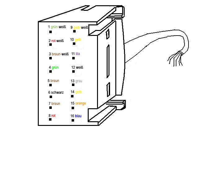

miljanpravnik 5 Napisano Avgust 11, 2011 U prolazu, 50 postova Prijavi odgovor kao problematičan Zna li neko gde da nadjem kabal za povezivanj koso sata (rx1n), imam samo sat nemam onaj glavni kabal (snop) sto se ubada u sat. Citat Podeli ovaj odgovor sa prijateljima Link to post Share on other sites More sharing options...
miljanpravnik 5 Napisano Avgust 14, 2011 U prolazu, 50 postova Prijavi odgovor kao problematičan Dobro bi mi doslo ako neko ima kabal da mi procita redosled boja gornjeg i donjeg reda na kablu onda bih mogao da ga napravim Moze i slika ako neko ima, odnosno da mi slika glavni kabal koji ulazi u cajger iz blizine tako da mogu da se razaznaju boje (da bih znao koji kabal ide na koji pin, ovako nemam pojma sta gde ide) Citat Podeli ovaj odgovor sa prijateljima Link to post Share on other sites More sharing options...

miljanpravnik 5 Napisano Avgust 19, 2011 U prolazu, 50 postova Prijavi odgovor kao problematičan Probaj druze na netu da nadjes ili zovi motobox novi sad, mozda mogu da ti pomognu Ma trazio sam po netu al nema, zvao sam i moto box, nemaju trenutno, pitace da li ima da se naruci.Neznam izlayne pinove na satu koji je za sta, ima ih 16, kad bi to znao bilo bi dosta jednostavnije,jbg. Citat Podeli ovaj odgovor sa prijateljima Link to post Share on other sites More sharing options...

guja011 167 Napisano Avgust 25, 2011 Drug član, 1847 postova Lokacija: Beograd Prijavi odgovor kao problematičan 1 zeleno/bela temp zaj. 2 crveno/bela tacho 3 braon/bela tacho 4 zelena gorivo 5 braon * rpm 6 crna masa, tacho 7 braon* +12 v sa brave 8 crvena stalnih + 12v 9 žuto/bela temp2 10 žuta* temp1 11lila EOBD 12 bela indikator neutral 13 siva indikator ulja 14 žuta* indikator dugog svetla 15 oranž indikator desnog migavca 16 plava indikator levog migavca na konektoru imaš 2x žutu i 2x braon. na ostatku konfekcije se to već vidno razlikuje a ovo navedeno je nešto što treba proveriti. 1 Citat Podeli ovaj odgovor sa prijateljima Link to post Share on other sites More sharing options...
miljanpravnik 5 Napisano Avgust 26, 2011 U prolazu, 50 postova Prijavi odgovor kao problematičan 1 zeleno/bela temp zaj. 2 crveno/bela tacho 3 braon/bela tacho 4 zelena gorivo 5 braon * rpm 6 crna masa, tacho 7 braon* +12 v sa brave 8 crvena stalnih + 12v 9 žuto/bela temp2 10 žuta* temp1 11lila EOBD 12 bela indikator neutral 13 siva indikator ulja 14 žuta* indikator dugog svetla 15 oranž indikator desnog migavca 16 plava indikator levog migavca na konektoru imaš 2x žutu i 2x braon. na ostatku konfekcije se to već vidno razlikuje a ovo navedeno je nešto što treba proveriti. Hvala, probam ovih dana pa javljam. Citat Podeli ovaj odgovor sa prijateljima Link to post Share on other sites More sharing options...
miljanpravnik 5 Napisano Avgust 29, 2011 U prolazu, 50 postova Prijavi odgovor kao problematičan Evo posto sam nesto probao, da otprilike opisem dosadasnje pokusaje, mozda nekome ustreba raspored pinova. 1 zeleno/bela temp zaj. (nisam probao) 2 crveno/bela tacho (nisam probao) 3 braon/bela tacho (nisam probao) 4 zelena gorivo Probao, pokazuje, ispravan redosled pina. 5 braon * rpm (probao pokazuje, ispravan pin) 6 crna masa, tacho Probao, masa, ispravan redosled 7 braon* +12 v sa brave Probao, ispravnan redosled 8 crvena stalnih + 12v Probao ispravan redosled P.S.kada se spoji masa na - i zajedno crvena i braon na + sat dobije kompletnu struju, upali se 9 žuto/bela temp2 (nisam probao) 10 žuta* temp1 (nisam probao) 11 lila EOBD ispravan pin radi 12 bela indikator neutral ispravan pin radi 13 siva indikator ulja ispravan pin radi 14 žuta* indikator dugog svetla ispravan pin radi 15 oranž indikator desnog migavca ispravan pin radi 16 plava indikator levog migavca ispravan pin radi (samo je broj 16 desni a 15 levi) P.S. treba voditi racuna pri probi sta je + a sta -, npr zmigavci se probaju na + a neutral i ulje na - Citat Podeli ovaj odgovor sa prijateljima Link to post Share on other sites More sharing options...
