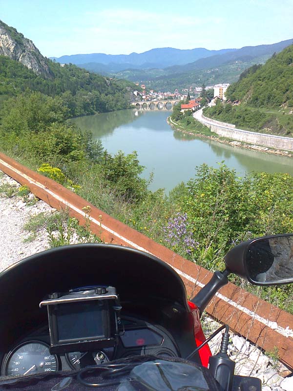

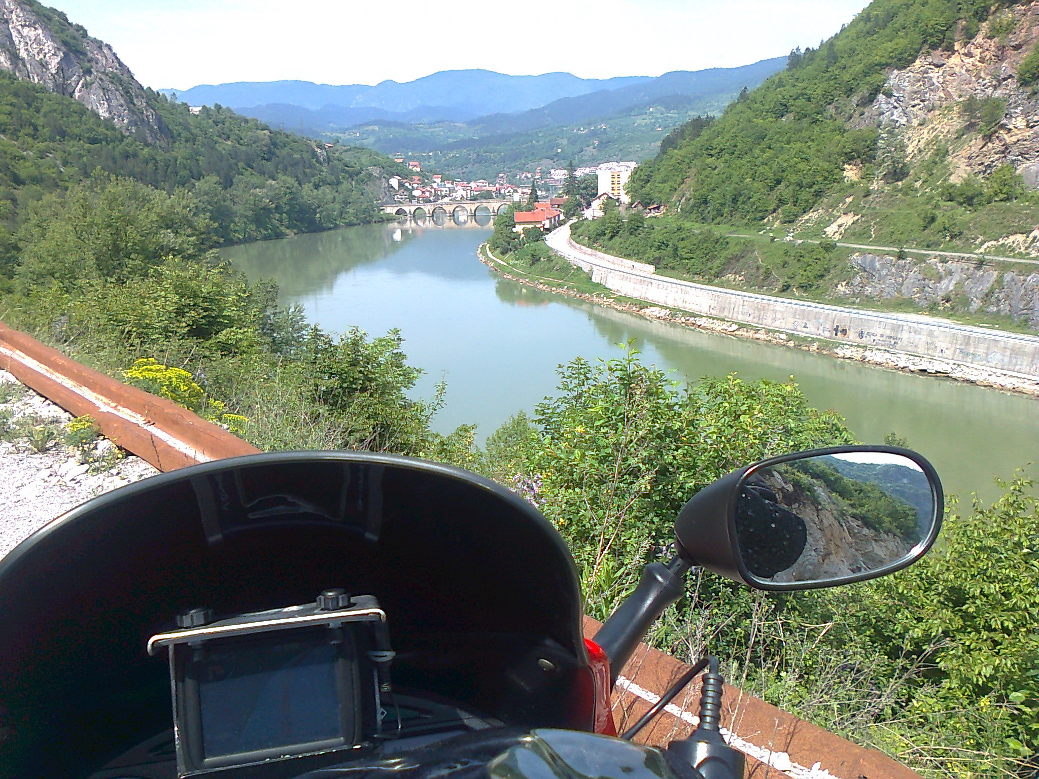

Evo kako izgleda sa "uradi sam" stitnikom za sunce :) Bez njega se na ekranu ne vidi nista, a i pitanje je koliko bi trajao jeftini uredjaj na suncu.

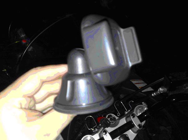

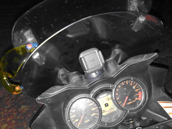

evo ga sta ja imam, u pitanju je nokijin vakuum drzac za mobilne
to bih zeleo nekako trajno da pricvrstim za motor. zelim da to bude sto je moguce vislje, tj tik ispod evtrobrana.
ako imate ideju kako ovo da se odradi, dajte predlog pliz
mislio sam prvo da probusim ovu plastiku od komandne table, al onda reko sebi, nemoj Papo samo ce da sjebes sve...
a bas mi je bitno da je gore kod vizira, a ne dole kod volana

ukoliko busenje ne dolazi u obzir (a i treba ga izbeci za ovo) ja bih verovatno kupio jak velkro (cicak, kao na patikama). za svaki slucaj, prikacio bih negde i lancic u slucaju da cicak zakaze, mada to je jako retko. Video sam na slican nacin montirane nosace.
Napravis malu metalnu plocicu i stavis maticu na vec postojeci sraf na viziru , ako sam dobro video drugi deo plocice iskrivis malko tek toliko da mozes da provuces sraf od nosaca navigacije bez tog vakuma i to ti je to
Slazem se! Dodas samo na spojevima sloj gume izmedju radi ublazavanja vibracij. Lim uzmes malo deblji i oblikujes ga tako da manje osciluje

buljim u sliku vec pet minuta i uopste ne kontam fazon za kacenje :neznam:
nisam skapirao kako bi dalje isao taj lim i kako bi se ovaj nosac za mobilni nakacio na to?
ok ovo sto je covek nacrtao, gde pise plastika to je vetrobran, i onda uzmem malo duzi sraf, i maticu i uglavim to parce lima i pricvrstim. ok, ali gde dalje ide taj lim, i kako to izgleda?

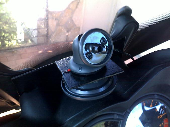

zaboravih da okacim sliku
napravio sam nosac od parceta nekog debelog aluminijuma
montirao sam ga na nosac vetrobrana. solidno deluje, ne vibrira. bas sam zadovoljan :takoje:
visoko je fiksirano tako da je u vidokrugu tokom voznje, ne moram da gledam dole.

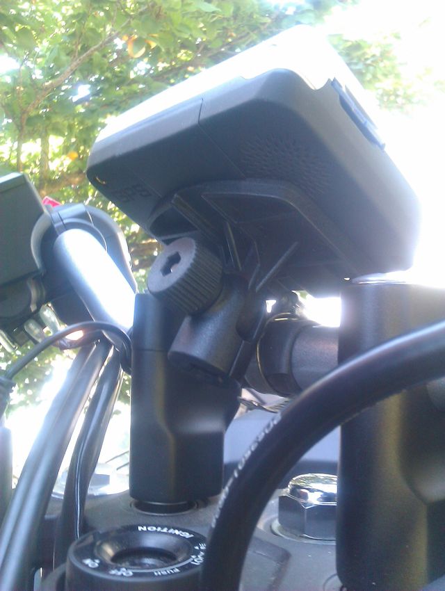

Svaka čast, ja dam pare za nosač, pa posle pravim od štapa i kanapa :D dodoše nosač je koštao siću. Evo kako osiguravam da mi GPS ne ispadne pfle.jpg
