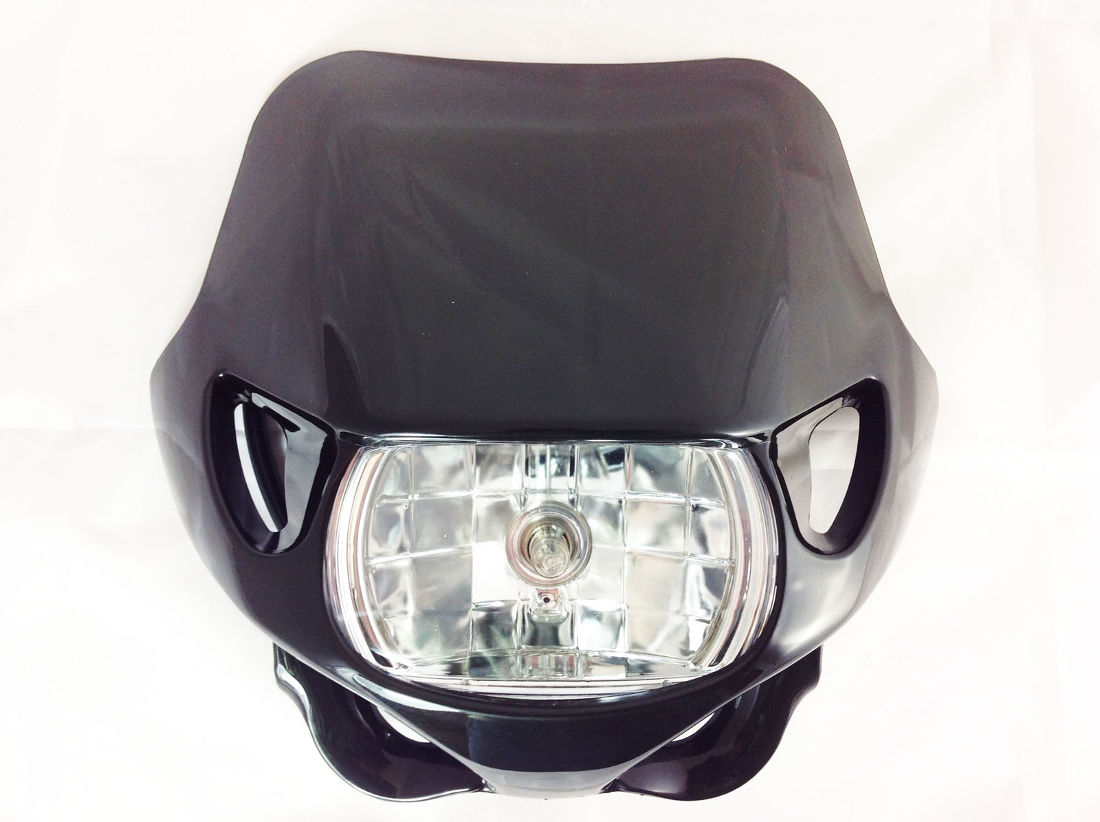

Није скуп нов фар, требало би да има у мастехнику, а и ако нема, знам ја где има да се купи цео фар нови заједно са маском око њега кошта 2850дин ;) предвиђен за ендуро и см моторе. (то је онај као универзални) :zdravo:
