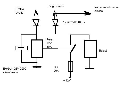

danijels 270 Napisano April 9, 2011 Svrati ponekad, 171 postova Lokacija: Gun Hill Motocikl: Keeway Superlight 150 Prijavi odgovor kao problematičan Pozdrav... Dobili smo Zodini i ja od druga na poklon bixenon h4 set ~ako se tako zove~, nacin povezivanja nam je jasan bez problema (kada bi smo ga montirali na auto), al nas muci jedno... Jel moze to nekako da se nabudzi da ide na dva motora? Posto u ovom setu koji imamo, ima par balasta, par sijalica i jedan deo /kontroler/ i kao takav predstavlja komplet za montiranje na kolima, ili na jednom motoru sa dva fara. Da li postoji mogucnost nekakvog budzenja da napakujemo taj sistem na dva motora sa nekim resenjima koja mi mozemo da odradimo(imamo i mi nesto znanja, a i jednog druga elektricara koji moze da nam ugradi), ili postoji varijanta dva koja bi bila da neko ko se bavi ugradnjom ili prodajom xenona ima na prodaju ovaj kontroler pa da imamo od svega po par i tako nabacimo na motore? Dakle glavno pitanje bi bilo, jel moze set da radi bez kontrolera, ako moze (pretpostavljam da nece imati mogucnost kratko/dugacko prebacivanja), jel postoji neki fazon da i to nekako radi, tj. da imamo i kratko i dugo svetlo ili jel ima neko ko radi sa xenonima da nam proda jos jedan kontroler? Ili sta drugo da radimo? U prilogu slike samog kompleta Citat Podeli ovaj odgovor sa prijateljima Link to post Share on other sites More sharing options...
zzz 189 Napisano April 9, 2011 Zainteresovan, 573 postova Lokacija: bgd Motocikl: SKUTERAŠ :) Prijavi odgovor kao problematičan Arakis je skoro na nekoj temi o xenonima postavio semu kontrolera za duga i oborena svetla, nije nimalo komplikovano za napraviti. Ili potrazi u temama o xenonima ili kontaktiraj Arakisa. EDIT: Nasao Arakisov post 1 Citat Podeli ovaj odgovor sa prijateljima Link to post Share on other sites More sharing options...

Arakis 6570 Napisano April 9, 2011 Svakom po zasluzi, 12498 postova Lokacija: NBGD - KN04ET Motocikl: Honde Transalp, plavi i narandžasti, oba za dečake Prijavi odgovor kao problematičan Kod nekih Bixenona ne ide ova šema navedena u mom postu, već nešto izmenjena. Sad ću da je nacrtam Citat Podeli ovaj odgovor sa prijateljima Link to post Share on other sites More sharing options...
danijels 270 Napisano April 9, 2011 Svrati ponekad, 171 postova Lokacija: Gun Hill Motocikl: Keeway Superlight 150 Prijavi odgovor kao problematičan Hvala Arakise! :care: :care: :care: :care: :care: Citat Podeli ovaj odgovor sa prijateljima Link to post Share on other sites More sharing options...

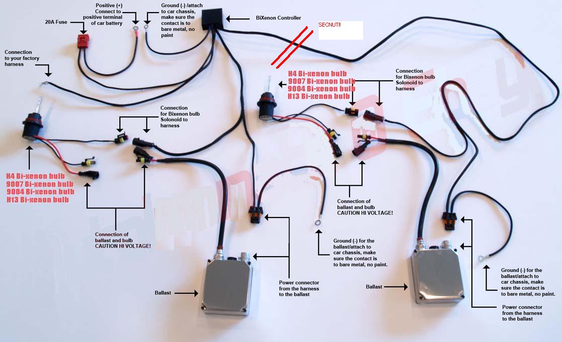

Arakis 6570 Napisano April 9, 2011 Svakom po zasluzi, 12498 postova Lokacija: NBGD - KN04ET Motocikl: Honde Transalp, plavi i narandžasti, oba za dečake Prijavi odgovor kao problematičan Na slici ti je označeno gde trebaš secnuti kablove bixenona. Citat Podeli ovaj odgovor sa prijateljima Link to post Share on other sites More sharing options...
danijels 270 Napisano April 10, 2011 Svrati ponekad, 171 postova Lokacija: Gun Hill Motocikl: Keeway Superlight 150 Prijavi odgovor kao problematičan Hvala, hvala!!! OK. Ovako dobijam jedan komplet za jedan motor, a da bih drugi kompletirao ide ona sema sa pravljenjem kontrolera (link koji je ZZZ postavio)... Jel da? Citat Podeli ovaj odgovor sa prijateljima Link to post Share on other sites More sharing options...
Arakis 6570 Napisano April 10, 2011 Svakom po zasluzi, 12498 postova Lokacija: NBGD - KN04ET Motocikl: Honde Transalp, plavi i narandžasti, oba za dečake Prijavi odgovor kao problematičan Evo šemice kontrolera za H4 bixenon. Citat Podeli ovaj odgovor sa prijateljima Link to post Share on other sites More sharing options...
Arakis 6570 Napisano April 10, 2011 Svakom po zasluzi, 12498 postova Lokacija: NBGD - KN04ET Motocikl: Honde Transalp, plavi i narandžasti, oba za dečake Prijavi odgovor kao problematičan Da te ne bune dve šeme kontrolera, kod nekih se bixenon pomera napred - nazad okretanjem polova na tankim žicama i kontroler praviš prema prvoj šemi. Kod (većine) drugih se bixenon pomera dolaskom plusa na tanku crvenu žicu i tu važi šema navedena u mom postu iznad. Prvo probaj kako se pomera bixenon pa zatim pravi kontroler Citat Podeli ovaj odgovor sa prijateljima Link to post Share on other sites More sharing options...

zodini 1332 Napisano April 11, 2011 Drug član, 1043 postova Lokacija: Niš-Donji Dušnik Motocikl: Honda NT650V deauville Prijavi odgovor kao problematičan Ako sam dobro razumeo ovde ide klasicno povezivajne seta, s tim sto se odradi po gornjoj semi i poveze kontroler i to tako sto se dugo svetlo direkto vezuje za tanku crvenu zicu solenoida sijalice a posle diode ide u ~kolo~ gde preko releja pali sam balast kada je upaljeno kratko svetlo solenoid na motorcetu sijalice nije pod naponom,(jer nije vezan za kratko svetlo nicim) sijalica je u uvucena u senilo u poziciji ‚‚kratkog svetla‚‚ a posle diode samo kolo preko releja pali balast i sijalica svetli Citat Podeli ovaj odgovor sa prijateljima Link to post Share on other sites More sharing options...
zodini 1332 Napisano April 11, 2011 Drug član, 1043 postova Lokacija: Niš-Donji Dušnik Motocikl: Honda NT650V deauville Prijavi odgovor kao problematičan i samo jos jedno pitanje, kada se upali dugo svetlo na ablenderu i odatle preko tanke zice se da + na solenoid, jel se nece solenoid grejati, tj pretpostavljam da hoce, ali da li ce to da mu smeta, obzirom da ce uvek biti pod naponom kada je upaljeno dugo svetlo? Citat Podeli ovaj odgovor sa prijateljima Link to post Share on other sites More sharing options...
Arakis 6570 Napisano April 11, 2011 Svakom po zasluzi, 12498 postova Lokacija: NBGD - KN04ET Motocikl: Honde Transalp, plavi i narandžasti, oba za dečake Prijavi odgovor kao problematičan Tako je i predviđen da radi. Na samoj bixenon sijalici postoji mali elektromagnet sa kotvom koja pomera samu cev xenona napred da bi dobio pomeranje fokusa i dugo svetlo. Naravno da je taj elektromagnet pod naponom kada je uključeno dugo svetlo a bez napona na kratkom svetlu (koje se koristi u 90% vremena). BAlast je uključen onog trenutka kad uključiš kratko svetlo i ima stalni napon preko relea. Elektrolit služi da za to kratko vreme prebacivanja kratko - dugo svetlo rele ne ostane bez napona i isključi balast Citat Podeli ovaj odgovor sa prijateljima Link to post Share on other sites More sharing options...

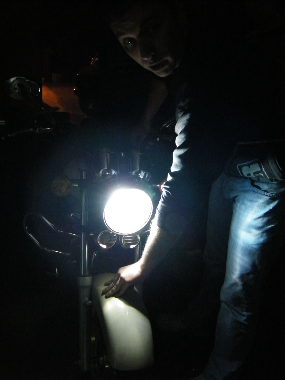

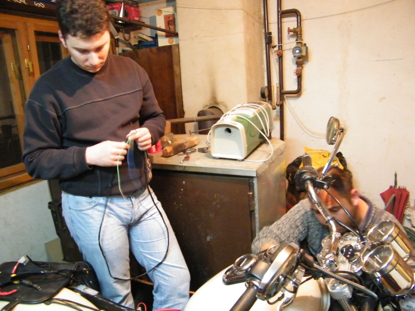

danijels 270 Napisano April 14, 2011 Svrati ponekad, 171 postova Lokacija: Gun Hill Motocikl: Keeway Superlight 150 Prijavi odgovor kao problematičan Xenoni rade! :jee: :jee: :jee: Hvala svima koji su se ukljucili u resavanju naseg problema svetlima i pomogli nam u tome. Hvala Arakisu, coveku koji je mislio i razmislja umesto nas, jer bez njegovih shema i saveta, ne bi bilo niceg. Arakise, Hvala!!!!!!!!! :care: :care: Hvala, nasem bratu i drugu, Tokiju, koji se prihvatio posla i resio sheme na pravi nacin, povezao sve kako valja i uspeo da resi i ovu enigmu. :care: 2 Citat Podeli ovaj odgovor sa prijateljima Link to post Share on other sites More sharing options...

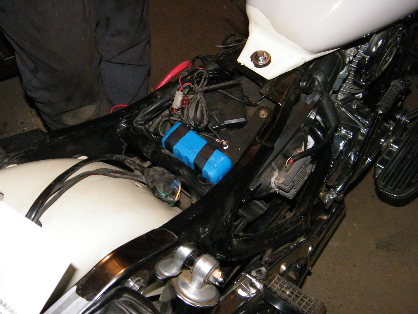

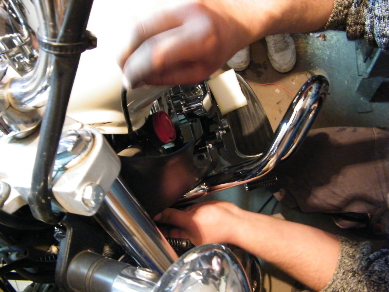

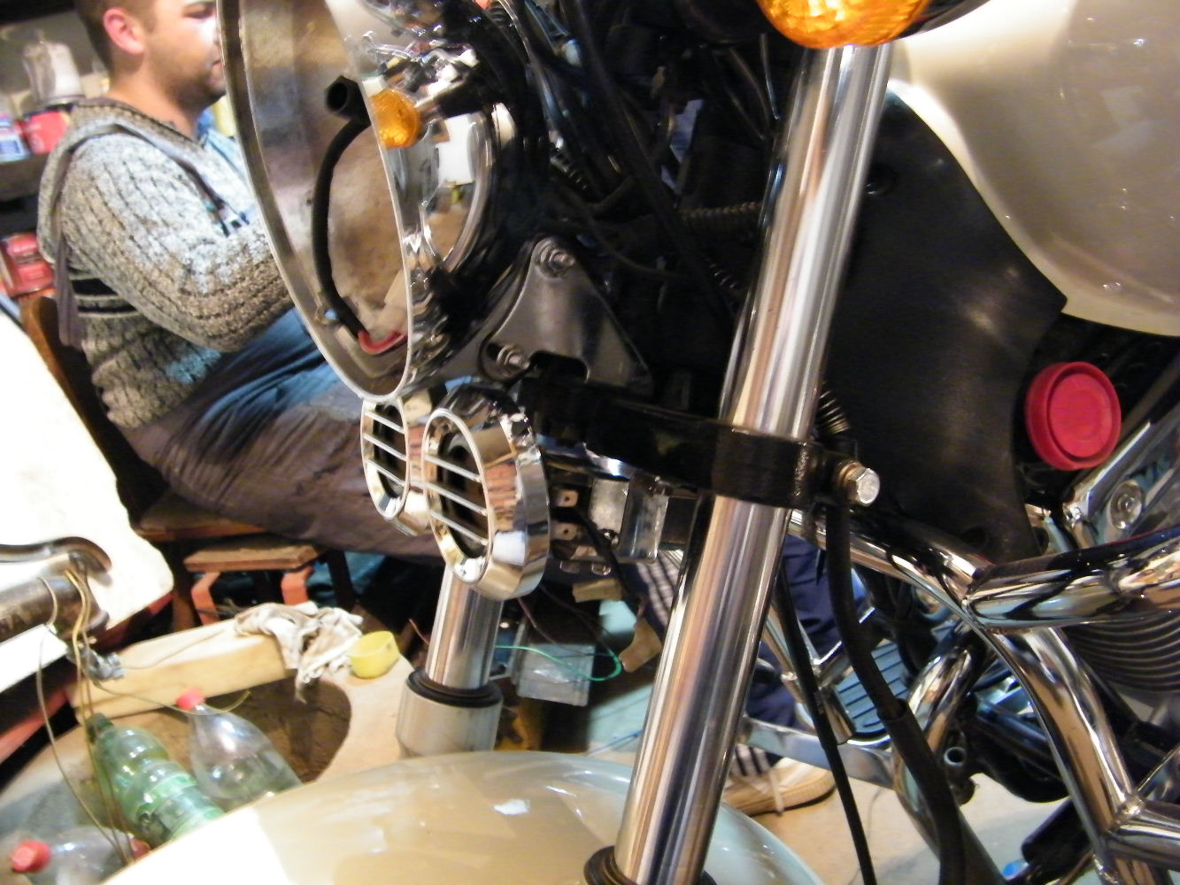

danijels 270 Napisano April 14, 2011 Svrati ponekad, 171 postova Lokacija: Gun Hill Motocikl: Keeway Superlight 150 Prijavi odgovor kao problematičan Sve je proteklo ovako nekako: 3 Citat Podeli ovaj odgovor sa prijateljima Link to post Share on other sites More sharing options...

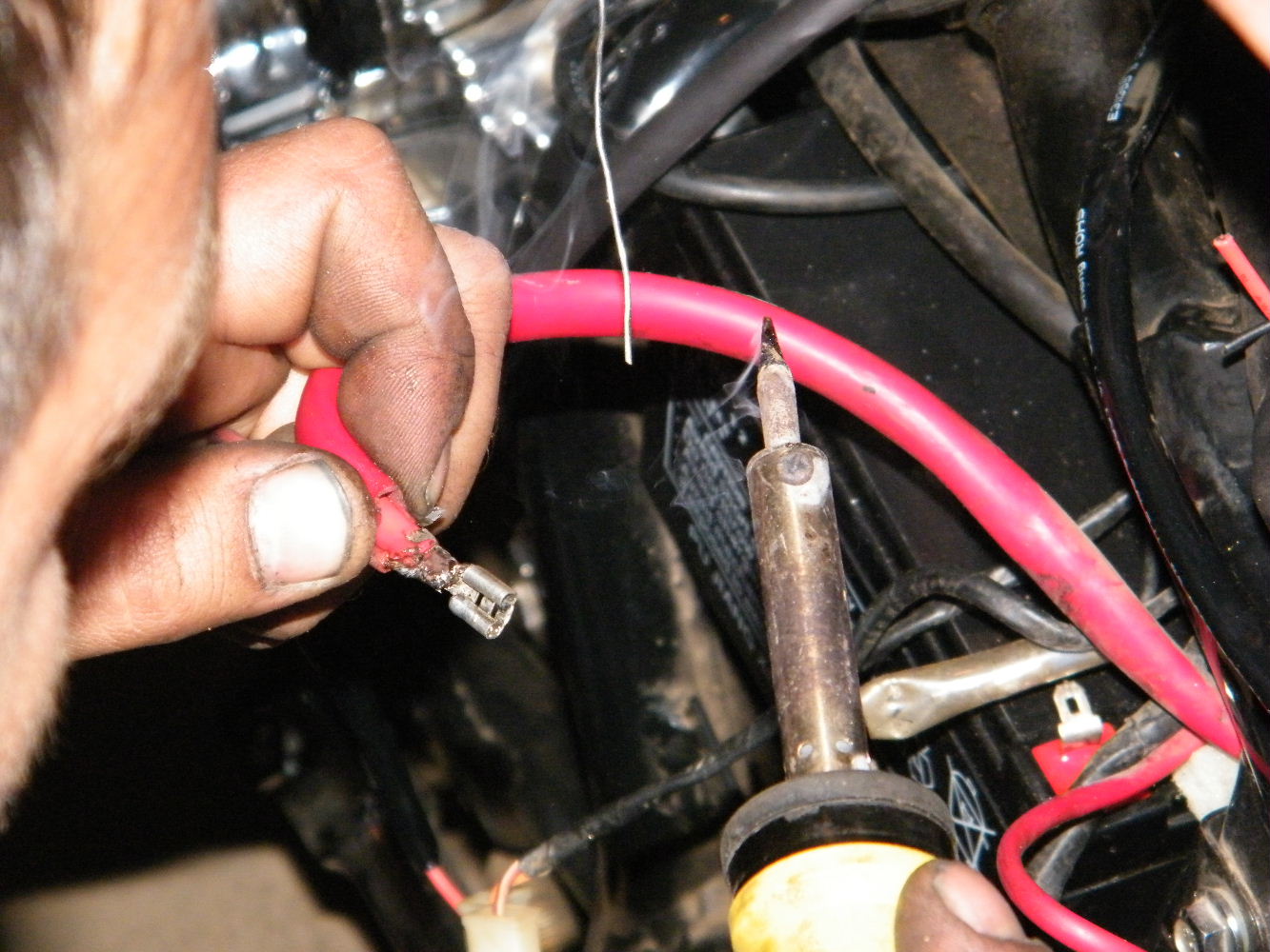

zodini 1332 Napisano April 15, 2011 Drug član, 1043 postova Lokacija: Niš-Donji Dušnik Motocikl: Honda NT650V deauville Prijavi odgovor kao problematičan Dakle, xenoni rade, a kako sve to ide u pisanoj reci 1, Treba vam muzika, jer uz muziku je sve lakse, dakle radio, lap top, komp nebitno, zanr po ukusu dal Stonsi, dal Gansi ili Mitar Miric po slobodnom izboru 2.Sama ugradnja a) nakon sto smo razmotrili sva potencijalna mesta ugradnje odlucili smo ovako -balast se montira na donji trougao prednjih vila na ploci koja nosi sirene jer je kabl ood balasta koji ide ka sijalici kratak i ne dozvoljava puno manipulacija a isti nismo hteli da secemo i produzavamo (23000 V) -kontrolna jedinica, za ovaj motor ide ona home made verzija, bice smestena u prostoru ispod sedista -kontroler se pravi prema Arakisovoj semi, dakle dve diode, elektrolit, relej i malo kalaja i letovanje, par papucica i malo rada oko povezivanja -instalacija koja ide uz balaste je presecena na mestu koje nam je Arakis oznacio (par postova iznad je slika) -sa instalacije naseg motora, posto imaju fabricku sijalicu od 35w i onaj glupi prikljucak (ubodni bajonet) isekli smo tri zice (masa, kratko, dugo) i iste sproveli nazad ispod rezervoara ka kontrolnoj jedinici, i zatim ih spojili prema semi (crno bela sema par postova iznad) -od releja vratili napred zicu ka balastu i balast spojili na masu i + sa releja, a od dugog svetla zicu spojili i sa tankom crvenom zicom motorceta sijalice -sve to je zadihtovano i utegnuto termosakupljajucim buzirom, izolir trakom ili vezicama, sijalica je spojena na far i socivo je vreceno u far, isporbano i radi -mala za*eancija je bila kako da se uklopi sijalica xenona sa prikljuckom H4 na samo socivo fara koje je nosilo balonku od 35 w (s3 sijalica), e tu je palo malo seckanja pocinkovanog lima i nabudzili smo nesto sto je licilo na adapetr za sijalicu, pa je sa njime xenon mogao da stoji u faru bez straha da ispadne sve je vraceno na svoje mesto i testirano 3, Xenoni rade -kad aih upalimo zasijaju, a nakon dve tri sekunde, kada se gas dovoljno zagreje, pocinju da bljeste, kako je sinoc padala kisa nismo testirali motor u voznji ali onako iz garaze u dvoriste snop svetla je bio neuporedivo bolji i jaci -ostaje da se testira u voznji da bi se otklonili nedostaci tipa ako xenon bije visoko pa zaslepljuje druge vozace (da se nasteluje far) -i da se isproba da li ce regler i akumulator raditi bez slabljenja (sto bi u teoriji i trebalo da bude jer su xenoni 35w kao i same fabricke sijalice) 4, moj motor je ostao uskracen ovom prilikom za montiranje xenona jer je sneg ponovo poceo da prolice pa se nisam usudio da se odvezem do Danijelsa 5, posto je belac dobio xenone, njegov brat crnac se sada duri u garazi ali se nadam da ce u toku vikenda vreme biti bar malo bolje, te da cemo i na njega postaviti xenone a onda sledi deo dva ovog izvestaja 6. Danijels trenutno uplouduje video na yootube pa cemo nalepiti ovde i klip na kome se moze otprilike steci uvid u jacinu svetla koje smo dobili ugradnjom xenonskih farova hvala svima koji s svojim savetima, radom i trudom pomogli ugradnju istih Hvala cika Arakisu, na savetima, Joski na patentu kontrolera, DAnijelsu na obezbedjivanju TOPLOG prostora za rad i majstor Tocetu (Milosu) cijih je ruku ova majstorija i delo a sad sledi 2 Citat Podeli ovaj odgovor sa prijateljima Link to post Share on other sites More sharing options...
danijels 270 Napisano April 15, 2011 Svrati ponekad, 171 postova Lokacija: Gun Hill Motocikl: Keeway Superlight 150 Prijavi odgovor kao problematičan i malo rada oko povezivanja Ima doooosta rada oko povezivanja. Da, da... Citat Podeli ovaj odgovor sa prijateljima Link to post Share on other sites More sharing options...
