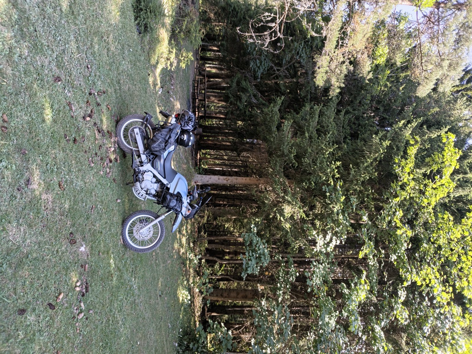

AlekShu 636 Napisano Avgust 17 (promenjeno) Svrati ponekad, 190 postova Lokacija: Novi Sad Motocikl: Bmw F650gs Prijavi odgovor kao problematičan Bratijo, pozdrav sa Zlatara! Deda još vuče! Promenio Avgust 17 član AlekShu 1 Citat Podeli ovaj odgovor sa prijateljima Link to post Share on other sites More sharing options...
