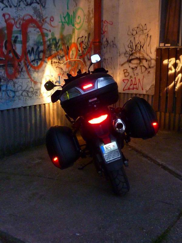

Vejac 40 Napisano April 24, 2012 U prolazu, 63 postova Lokacija: Novi Sad Motocikl: sta na'vatam Prijavi odgovor kao problematičan Kappa K40 postavio sam samo po 3 LED 5mm sa difuzijom od 120 stepeni. Bele napred, crvene nazad - kako zakon nalaze. Topbox je K46 i ima 10 LED 8x8mm od 50mA (stop svetlo) ili 10mA (pozicija) Citat Podeli ovaj odgovor sa prijateljima Link to post Share on other sites More sharing options...

Vejac 40 Napisano April 25, 2012 U prolazu, 63 postova Lokacija: Novi Sad Motocikl: sta na'vatam Prijavi odgovor kao problematičan Vrlo je jednostavno, detaljnih slika nemam pa sam nacrtao. Na K40 skines one plastike (belu i crvenu) i ispod njih se nalazi srebrna folija, LED se postavljaju tako sto se izbuse 3 rupe precnika 5mm u gornjem delu katadioptera. Moras odseci 20mm srebrne folije (jer nije transparentna, ne providi se) i zameniti je sa mlecno belom transparetnom folijom koja ce da "pomogne" da se svetlost rasprsi i vizuelno bolje izgleda jer bez te folije svetlost od LE diode "bode oci". Kabl mozes koristiti najtanji moguci koji nadjes pa i lakiranu bakarnu zicu (CuLak 0,3mm) . Ja sam je ucvrstio sa tecnom plastikom i prelepio sa crnom platnenom zastitnom trakom. Najlakse ti je da je vodis po pregibima kofera jer se tamo nece kidati od stvari u koferu i vibracija. Dzek za napajanje je manje-vise standardni, treba ti i muski i zenski s tim da za zenski busis rupu u koferu blizu gornje kacaljke ( meri 5x da ne pogresis pa da ti ram nosaca bude nasprem rupe) i zenski dzek bukvalno uvrnes u tu rupu (mozes ga dodatno ulepiti nekim dvokomponentnim lepkom. Ta pozicija je dobra jer je lako uocljiva prilikom skidanja kofera i relativno je suva. Nije lose premazati dzekove nekom gustom auto mascu radi prevencije od korozije. Elektronika je uobicajena s tim da se obavezno doda jedna ispravljacka dioda redno u kolu, direktno polarisana, da bi se zastitile LED od inverznog napona (kratkotrajni spajkovi) koji ih vremenom osteti. Obavezno postaviti osigurac redno u kolu napajanja ispod sedista (gde budes vezivao za poziciju) i to od max500mA jer je ukupna struja za oba kofera 4x 20mA = 80mA, ako slucajno dodje do nagnjecenja kabla da ne izgubis poziciju ili nesto jos gore (zapali se instalacija). Nadam se da sam ti pojasnio. poz Citat Podeli ovaj odgovor sa prijateljima Link to post Share on other sites More sharing options...
