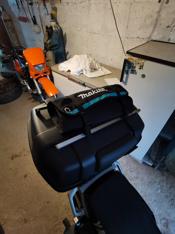

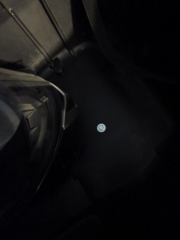

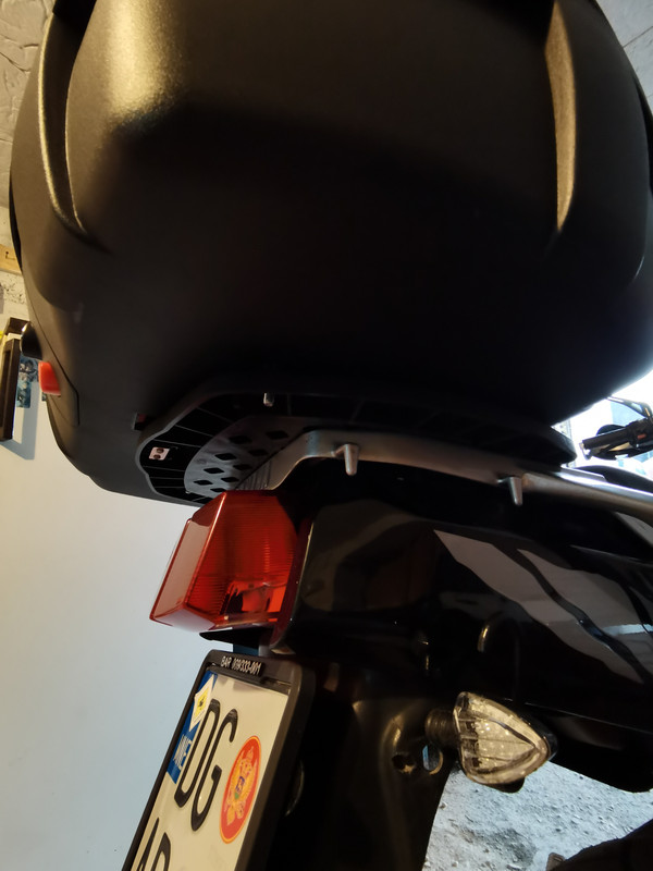

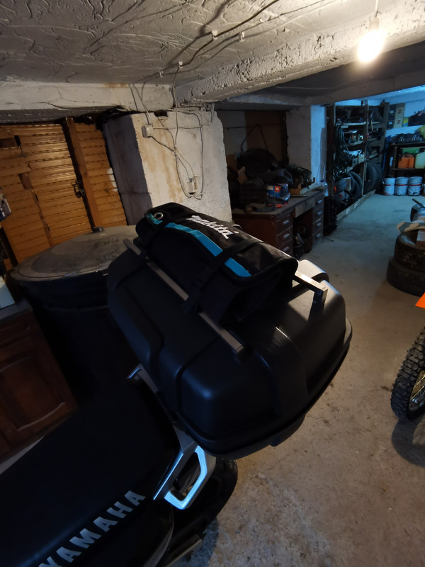

montenegrovision365.com 738 Napisano Februar 27, 2021 Zainteresovan, 539 postova Lokacija: mojkovac Motocikl: Beneli Trk 702x Prijavi odgovor kao problematičan Ajde sjutra slikam da vidim sta se desava sa koferom cini mi se da nisam busio tako kao sto kazete....bacicu sjutra koju fotkicu 1 Citat Podeli ovaj odgovor sa prijateljima Link to post Share on other sites More sharing options...
