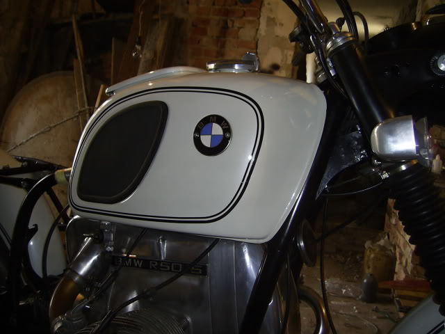

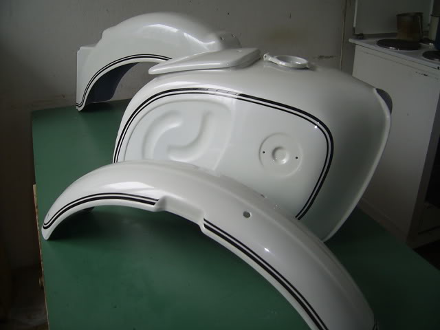

spredrag 1134 Napisano Octobar 8, 2009 Zainteresovan, 914 postova Motocikl: BMW R50/5 Prijavi odgovor kao problematičan I posle farbanja u servisu "Red zone" naseg člana Bobana (bobanredzone) Cena više nego korektna. Bobane hvala ti! Citat Podeli ovaj odgovor sa prijateljima Link to post Share on other sites More sharing options...

Dutchman 114 Napisano Octobar 14, 2009 Drug član, 1050 postova Lokacija: BGD, Serbia Motocikl: CBR600RR , CBR600F , Burgman400 Prijavi odgovor kao problematičan super izgleda al je trebalo kontra , barem tako radi moj farbar koji radi za restauratera koji ih prodaje posle u nemachkoj ... boja koje treba da ostanu linije se prva shprica pa zashtiti pa sve predje "osnovnom" bojom motorcikla , pa zatim lak preko svega i imate efekat da je sve u jednom nivou , ne vidi se linija zadebljanja laka kao na ovim slikama mada su to tada u nemachkoj radile zene chetkicom u oreginalu , pravi pinstriping Citat Podeli ovaj odgovor sa prijateljima Link to post Share on other sites More sharing options...
spredrag 1134 Napisano Octobar 14, 2009 Zainteresovan, 914 postova Motocikl: BMW R50/5 Prijavi odgovor kao problematičan Da, obrnuto je lakse dobiti linije, ali onda ostaje udubljenje. Sam sam to davno radio. Treba posle puno slojeva laka da se ne oseti to udubljenje na linijama. Cetkica je prava stvar, ali za to treba prava vestina i iskustvo ili puno vise para nego sto sam bio spreman da dam. Ali, tema nije restauracija mog motora, nego afirmacija jednog vrednog mladog coveka, uz to bajkera i clana ovog foruma, koji svoj posao radi posteno i sa voljom, po ceni pristupacnoj svakome od nas. Na primer farbanje celog motora u 3 boje = 250 evra. Citat Podeli ovaj odgovor sa prijateljima Link to post Share on other sites More sharing options...
Dutchman 114 Napisano Octobar 14, 2009 Drug član, 1050 postova Lokacija: BGD, Serbia Motocikl: CBR600RR , CBR600F , Burgman400 Prijavi odgovor kao problematičan lepo uradjeno nema shta , samo rekoh kako rade za izvoz ... a lak ide u dve ruke i popuni sve jer je poenta da se vecinska boja uradi tanko a dobro ... sve u svemu cena je povoljna Citat Podeli ovaj odgovor sa prijateljima Link to post Share on other sites More sharing options...
donmarkoni 23 Napisano Octobar 15, 2009 Svrati ponekad, 299 postova Lokacija: sabac Prijavi odgovor kao problematičan poatoji i specijalan alat za izvlacenje tih linija,nazalost ja sam ga nasao samo u americi i ne znam kako da ga kupim :( linije se mogu uraditi prvo crna,zastitita pa osnovna boja nakon toga kada se osusi plago se ismatira prelaz,prelakira se,kada se osusi lak ponovo se islakira...efekat je da nema prelaza pod rukom ali i cena je malo veca ali treba i vise vremena.tako se rade za izvoz Citat Podeli ovaj odgovor sa prijateljima Link to post Share on other sites More sharing options...
