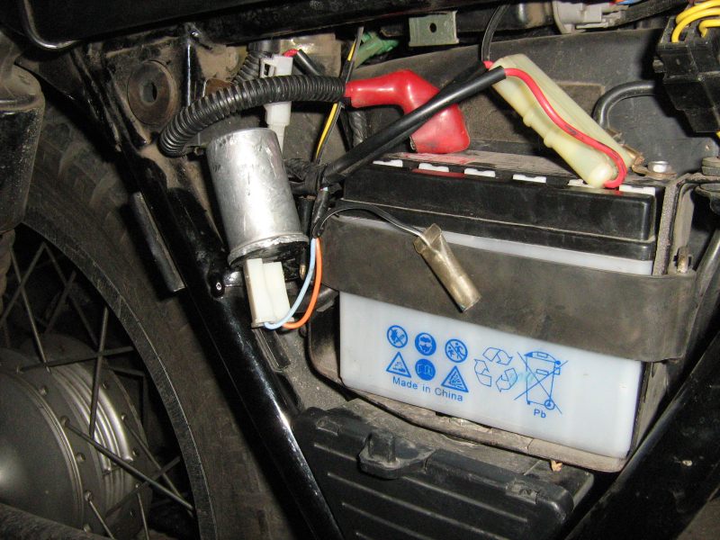

Slaninar 630 Napisano Jul 17, 2009 Zainteresovan, 595 postova Lokacija: Novi Sad - Liman Motocikl: Yamaha FZS600, Piaggio Free, Suzuki GN125 Prijavi odgovor kao problematičan Treba mi sledeći deo: (u levom delu slike: srebrni valjak, sa kontaktima. Unutra je neki rele koji neće više da radi kako treba. Na kutiji piše 25 W, 24 V (?!?). Motor je Suzuki GN 125, 1997. godište. Citat Podeli ovaj odgovor sa prijateljima Link to post Share on other sites More sharing options...
wice 85 Napisano Jul 17, 2009 Drug član, 1838 postova Lokacija: obrenovac Motocikl: cbr 600f Prijavi odgovor kao problematičan rekao bih da to chak nije ni fabricki.fabricki je mnogo manji i plastican uzzmi u prodavnici auto delova automat za migavce od zastave stari tip koji ima 3 izvoda i namontiraj cirka oko 200-250 din Citat Podeli ovaj odgovor sa prijateljima Link to post Share on other sites More sharing options...
Slaninar 630 Napisano Jul 18, 2009 Zainteresovan, 595 postova Lokacija: Novi Sad - Liman Motocikl: Yamaha FZS600, Piaggio Free, Suzuki GN125 Prijavi odgovor kao problematičan rekao bih da to chak nije ni fabricki.fabricki je mnogo manji i plastican uzzmi u prodavnici auto delova automat za migavce od zastave stari tip koji ima 3 izvoda i namontiraj cirka oko 200-250 din Sa tim neće da radi, stalno izbija osigurač. ??? Citat Podeli ovaj odgovor sa prijateljima Link to post Share on other sites More sharing options...
wice 85 Napisano Jul 18, 2009 Drug član, 1838 postova Lokacija: obrenovac Motocikl: cbr 600f Prijavi odgovor kao problematičan druze,kada spojis direktno dve dve zice sa automata migavci bi trebali da rade bez blinkanja,ako i onda izbija osigurac onda je nesto drugo problem koliko vidim na autoomatu imas dve zice.jedna je dovod jedna je odvod,tako da nema sance da crkne osigurac. samo treba da pogodis koja 2 kontakta koristis na automatu Citat Podeli ovaj odgovor sa prijateljima Link to post Share on other sites More sharing options...
