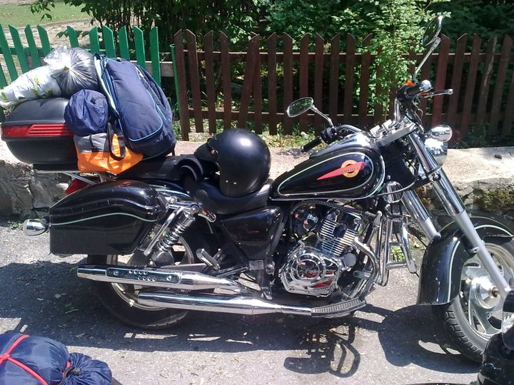

Bio juce i prekjuce na skupu u Boru. Kilometraza i nije bas nesto velika, 470km u dva dana. Do sada sam vise puta pravio tu kilometrazu u dva dana. Potrosnja opet potvrdjena 2.5 do 2.6. Zanimljivo je to sto sam 190 km presao u cugu za nesto manje od 4 sata sa pauzama od ukupno 5 minuta. Jeste da Princ ima tvrdje sediste od konkurencije ali i dalje je udoban i spreman za duze voznje ali samo sa manjom putnom brzinom. Uskoro planiram slicnu kilometrazu ali za jedan dan. Mislim da posle necu moci da sedim 2 dana  ;D. Uz tresibabu nisam pravio pauze, izasao je bez pregrevanja. Kad sam stao na vrhu radio je lepo na leru, lepo vukao. Postavicu neku sliku kako sam ga pretovario. Tako je kad mi drug vozi Apriliju rs125.

Stvarno je bila odlicna posecenost, oko 1000 motora. Odlicna organizacija, svirka, pasulj, drustvo. Jedan od najboljih skupova na kojima sam bio. To vise nikako ne propustam.
Evo slike u povratku, slikao drug telefonom.
Od sad moram da nosim i tank torbu samo za fotoaparat. Prvo se napakujem a onda provalim da mi je fotoaparat na dnu  >:(.

Ajde opet da pohvalim i Brickmanov nosac. Odlicno mu stoji, fenomenalno izgleda a jaci je od rama motora ;). Testirao sam ga svojom tezinom. Pre ce da popusti deo rama iza sedista nego mm da se iskrivi nosac, o pucanju i da ne govorim. Sama konstrukcija se ne vidi od bocnih kofera. Opasno me podseca na ram od suzukija sv650.
Montirao sam i 10 leda pozadi u koferu. Svi kazu da sad u mraku izgleda kao Goldwing  ;D

Haha. Drug vozi Apriliju rs125 pa sam natovario i njegov ranac i sator  :). Drugi sator, dusek i vreca su moji, u velikom koferu stvari, u desnom rezervni alat, u levom obuca  ;D.
