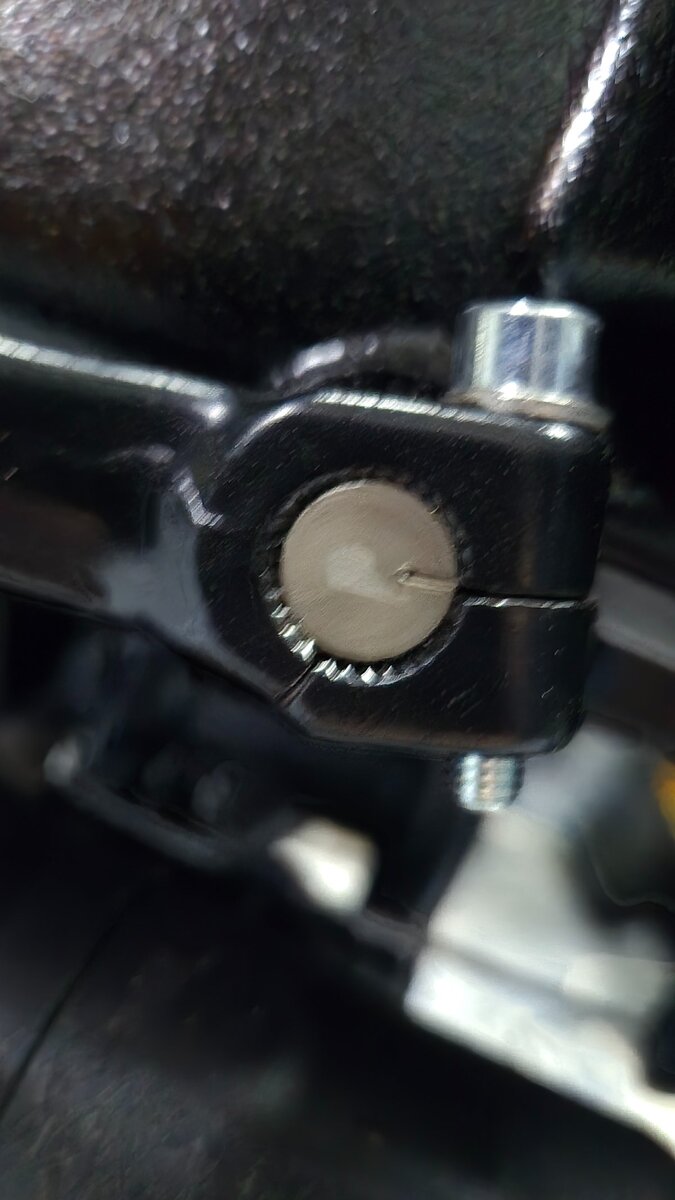

Društvo, treba mi samo ovaj vrh od poluge menjača, tako da ako neko ima polomljenu, ovaj vrh bi mi dobro došao. Prečnik osovine je 12mm.

Одговарајућа бургија вертикално ''кроз све'' и додатни шраф са матицом. Служиће одлично док не нађеш другу папучицу. А може и трајно.

Ovo na slici drzi odlicno, ne treba nista za to. Treba mi  da napravim neku egzibiju

Svi se ponekad služimo "prečicama" da rešimo neki problem, samo što bušenje osovine poluge menjača nije nešto što se može uraditi usput jer nije pristupačna za bušenje, a nije je ni lako izbušiti jer je čelična. Drugo, te ricne na osovini menjača su napravljene tako da u slučaju jačeg udarca u polugu menjača se pokidaju baš na strani poluge, jer je poluga mekša od osovine i tako sačuva viljušku unutar menjača od krivljenja. U slučaju da je osigurana šrafom kroz osovinu, viljuška se krivi 100%
Postoje par varijanti koje mogu privremeno da pomognu ako prokliza nožica menjača. Može da se ubaci tanki ekser ili parče žice izmedju osovine i poluge i stegne, držaće neko vreme - isprobano u praksi. Može takodje da se obrusi i proširi razmak na poluzi menjača gde se steže kako bi mogla jače da se stegne, takodje isprobano u praksi i radi posao. Može da se stavi crveni loctite izmedju osovine i poluge, kad se stegne takodje će da drži, ovo je čak i najtrajnije rešenje, samo što prilikom skidanja mora da se koristi radapciger.
Kao što vidiš ima više varijanti kako se rešava taj problem i bez bušenja i time trajnog oštećenja osovine.
