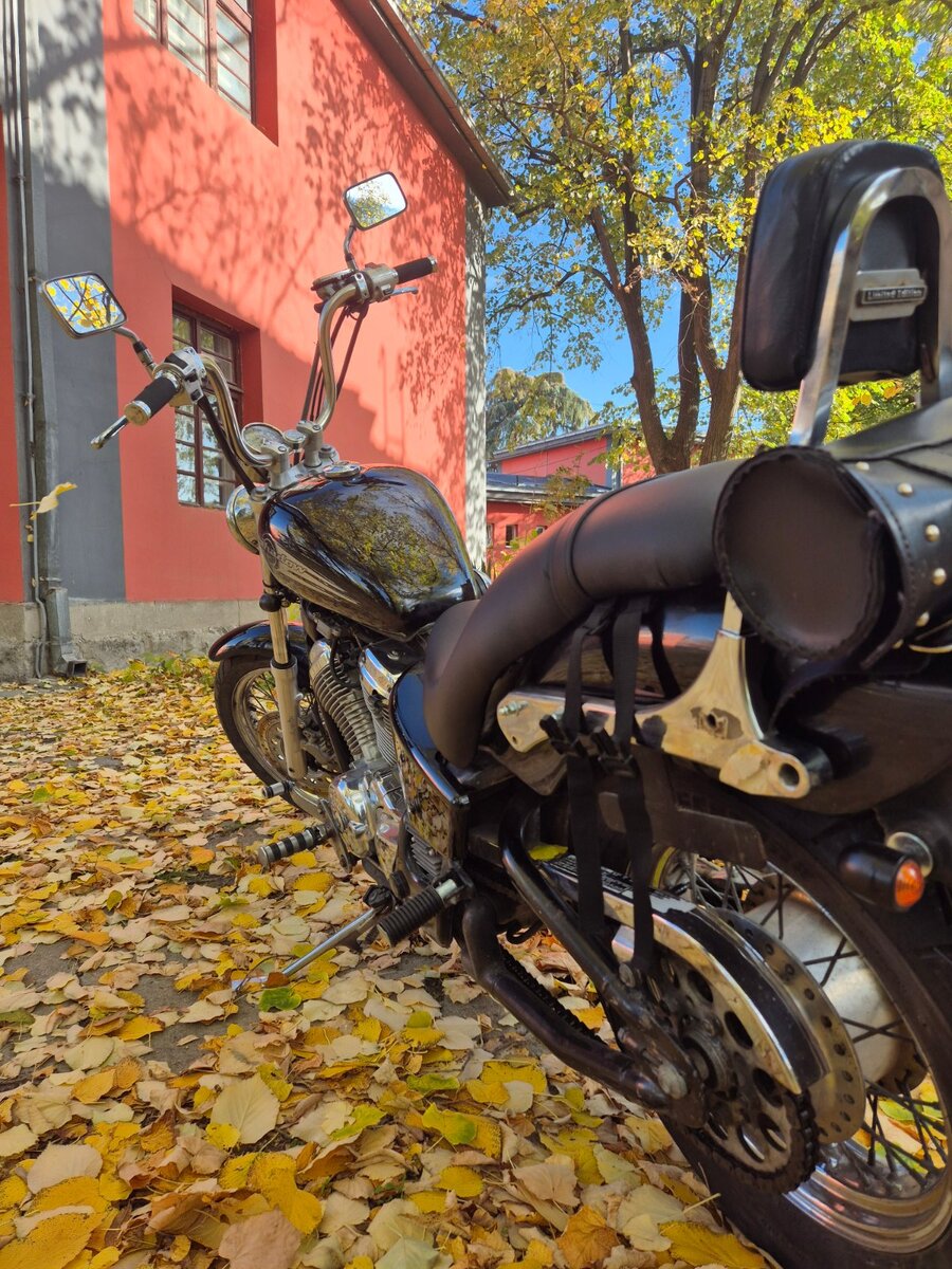

zero_187mc 37 Napisano Jul 23, 2025 U prolazu, 14 postova Lokacija: Niš Motocikl: Honda Shadow 600 Prijavi odgovor kao problematičan Pozdrav ljudi, Situacija je sledeca, fabricki korman na mojoj Hondi Shadow 600 (2002) bi hteo da zamenim nekom custom varijantom. Zanima me da li je opcija pravljenja istog od prohromske cevi, obirom da u okruzenju imam par dobrih zavarivaca ili ne? Pozeljno je ako je neko nesto radio slicno na svom motoru da podeli ovde, iskustvo i slike. Unapred hvala! Citat Podeli ovaj odgovor sa prijateljima Link to post Share on other sites More sharing options...

zero_187mc 37 Napisano Avgust 1, 2025 U prolazu, 14 postova Lokacija: Niš Motocikl: Honda Shadow 600 Prijavi odgovor kao problematičan Ovako, napravili su mi ljudi od prohromske cevi, ispalo je kao iz fabrike, samo sam ja prevideo da korman na mestu gde idu nosaci ima kao 'rebarca', brine me da li ce bez toga to biti stegnuto kako treba... 1 Citat Podeli ovaj odgovor sa prijateljima Link to post Share on other sites More sharing options...

Gordak985 4168 Napisano Avgust 1, 2025 Drug član, 2047 postova Lokacija: Beograd, Swan Hill Motocikl: ̶K̶a̶w̶a̶s̶a̶k̶i̶ ̶E̶R̶-̶5̶, ̶H̶o̶n̶d̶a̶ ̶C̶B̶F̶ ̶1̶0̶0̶0̶, Peda Sniper, Voge SR3, Yamaha FZ6 Fazer S2 Prijavi odgovor kao problematičan Ovako, napravili su mi ljudi od prohromske cevi, ispalo je kao iz fabrike, samo sam ja prevideo da korman na mestu gde idu nosaci ima kao 'rebarca', brine me da li ce bez toga to biti stegnuto kako treba...Ne bi smelo to da pravi problem.Daj slike kormana kako izgleda, i obavezno posle montaže.Sent from my SM-S911B using Tapatalk Citat Podeli ovaj odgovor sa prijateljima Link to post Share on other sites More sharing options...
zero_187mc 37 Napisano Decembar 3, 2025 U prolazu, 14 postova Lokacija: Niš Motocikl: Honda Shadow 600 Prijavi odgovor kao problematičan Izvinite što kasnim malo sa objavom ''finalnog proizvoda'', evo kako je to ispalo, ja zadovoljan... 5 Citat Podeli ovaj odgovor sa prijateljima Link to post Share on other sites More sharing options...
