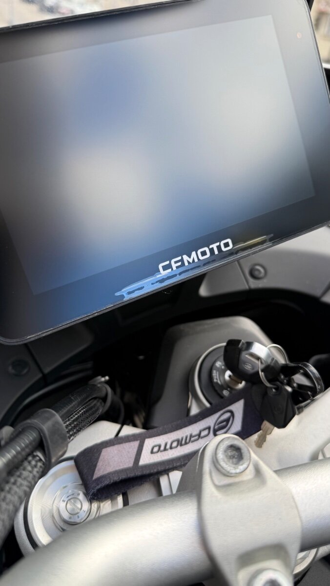

Sharky - Alex 8104 Napisano Februar 19 (promenjeno) Drug član, 2294 postova Lokacija: Beograd-Borča Motocikl: CFmoto 800MT Prijavi odgovor kao problematičan Ne htedoh nista da pisem ovih dana da ne baksuziram: Pre nedelju dana, mislim da je isto cetvrtak bio, lepo vreme, rekoh aj da pozavrsavam neke obaveze po gradu motorom i da se malo provozam. Skinem ceradu sa motora, kad ono: Usao vazduh pod ekran, ekran radi normalno, jedino sto ovo malo bode oci i pitanje da li ce se siriti dalje, imao sam zastitnu foliju preko ekrana, skidam odmah nju da vidim da li je ispod nje ali nije. Vidjao sam ovaj problem po netu na prvim serijama touringa i sporta. Zavrsio obaveze, seo i aj da zovem CF servis (guevaru u bg-u) Javise se ljudi, “salji sliku i vin broj motora” Posaljem, cujemo se opet, kazu “imamo dispej na stanju dodji u ponedeljak i resavamo, ustvari dodji u sredu posto je ponedeljak i utorak praznik ne radi se” Odvezao im motor juce ujutru, malo popricali kazu ima vise vrsta tih displejeva, fizicki su isti ali se rzlikuju po regionima, godini proizvodnje i slicno…. Zezali se ceo dan, dva displeja probali ali nece da rade sa mojim motorom, javljaju da jos nisu zavrsili ali imaju jos displejeva u drugom magacinu, nije frka, neka ga motor nije mi hitno. Jutros zovu, sve zavrseno, treci dispej se povezao sve radi, dodji po motor. Sve pohvale za servis i brzu reakciju. Recenica “dodji resavamo problem” mi je skinula kamen sa srca. PS Sve odradjeno u garanciji, niti se i pominjala, jednostavno ljudi sredili, dodji po motor sedi vozi i uzivaj Promenio Februar 19 član Sharky - Alex 11 Citat Podeli ovaj odgovor sa prijateljima Link to post Share on other sites More sharing options...
Motorcyclist 23180 Napisano Februar 19 Integrisan, 7428 postova Lokacija: Vojvodina Motocikl: Kwikasfuki 600 Prijavi odgovor kao problematičan Sve pohvale za servisere, veliki minus za CF MOTO. Ocigledno problem postoji cim toliko displeja drze na stanju. Citat Podeli ovaj odgovor sa prijateljima Link to post Share on other sites More sharing options...
Sharky - Alex 8104 Napisano Februar 19 Drug član, 2294 postova Lokacija: Beograd-Borča Motocikl: CFmoto 800MT Prijavi odgovor kao problematičan Postoji problem na nekim prvim serijama ali nije toliko cest, nasao sam na netu sve ukupno dva slucaja. Displej ume da pukne i prilikom pada tj okretanja motora i slicno zato sto je visoko pozicioniran pa mozda i zato imaju na stanju. U svakom slucaju obradovalo me je jako sto imaju na stanju. To sto se desilo ne smeta za voznju motora, displej radi i vidi se normalno pa i da sam cekao da dodje novi iz fabrike nije problem. Citat Podeli ovaj odgovor sa prijateljima Link to post Share on other sites More sharing options...

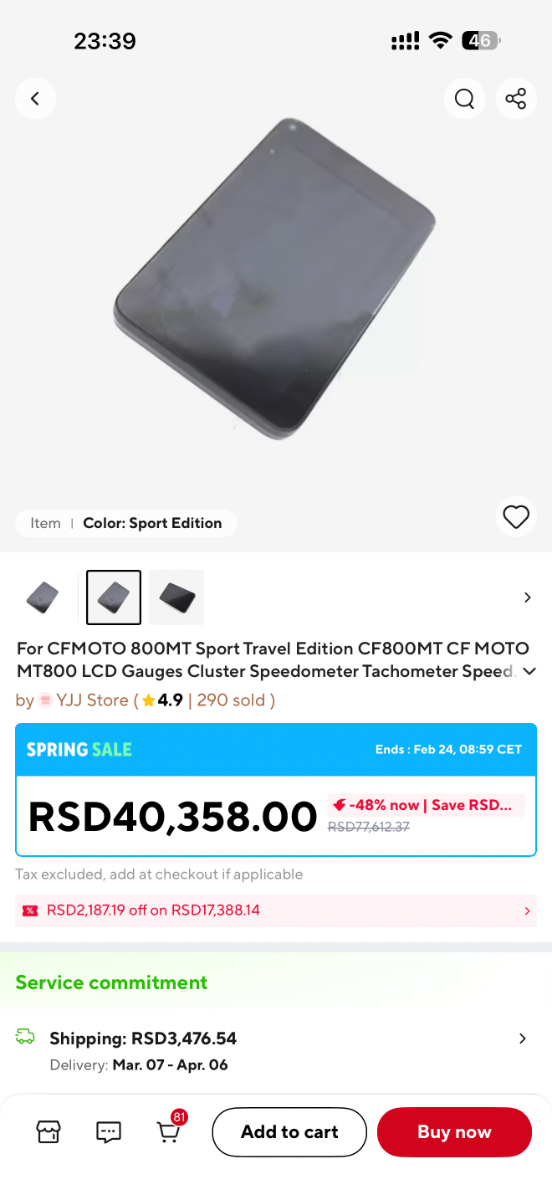

Sharky - Alex 8104 Napisano Februar 19 (promenjeno) Drug član, 2294 postova Lokacija: Beograd-Borča Motocikl: CFmoto 800MT Prijavi odgovor kao problematičan To ne znam, ali znam da treba dijagnostika da bi se zamenio displej, upisuje se kilometraza, uparuje se sa motorom, radi se kalibracija senzora pritiska i temperature u gumama…. Edit: ima na aliju i displej da se kupi i posle neko brine za delove Promenio Februar 19 član Sharky - Alex 2 Citat Podeli ovaj odgovor sa prijateljima Link to post Share on other sites More sharing options...
DraganNS 9810 Napisano Februar 20 Drug član, 1964 postova Lokacija: Novi Sad Motocikl: Kawasaki Versys 1000 Grand Tourer, Kawasaki Versys 1000 SE GT Prijavi odgovor kao problematičan Tebe AE treba da tretira kao VIP klijenta (vidim korpu). 2 Citat Podeli ovaj odgovor sa prijateljima Link to post Share on other sites More sharing options...
balinjera 308 Napisano Februar 20 Svrati ponekad, 140 postova Prijavi odgovor kao problematičan Odma naruci 3 komada, jedan ce valjat. Citat Podeli ovaj odgovor sa prijateljima Link to post Share on other sites More sharing options...

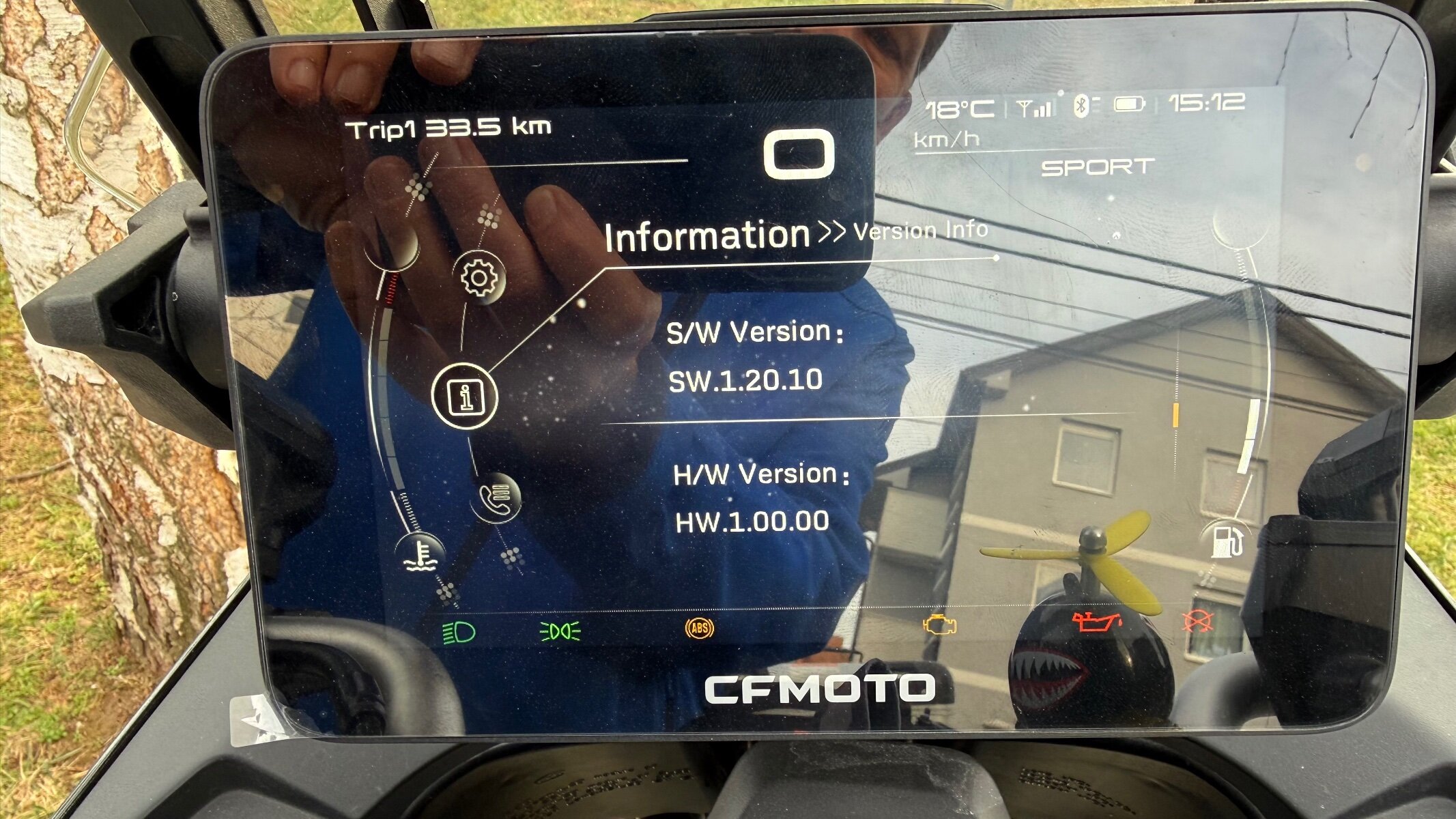

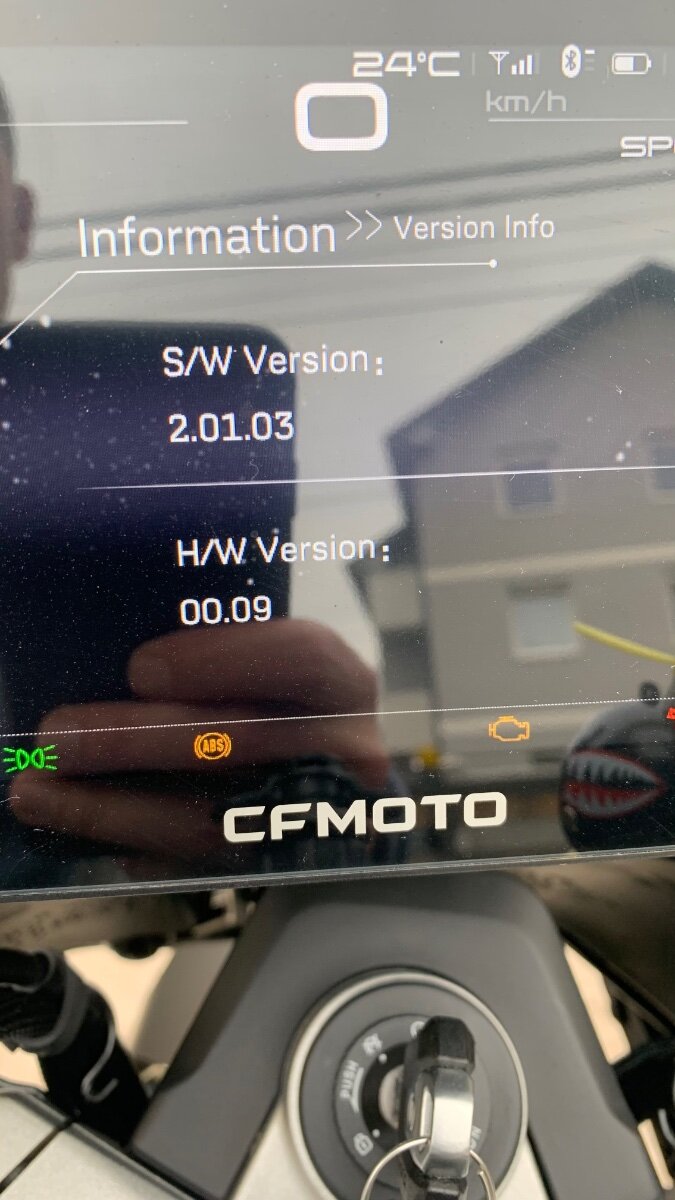

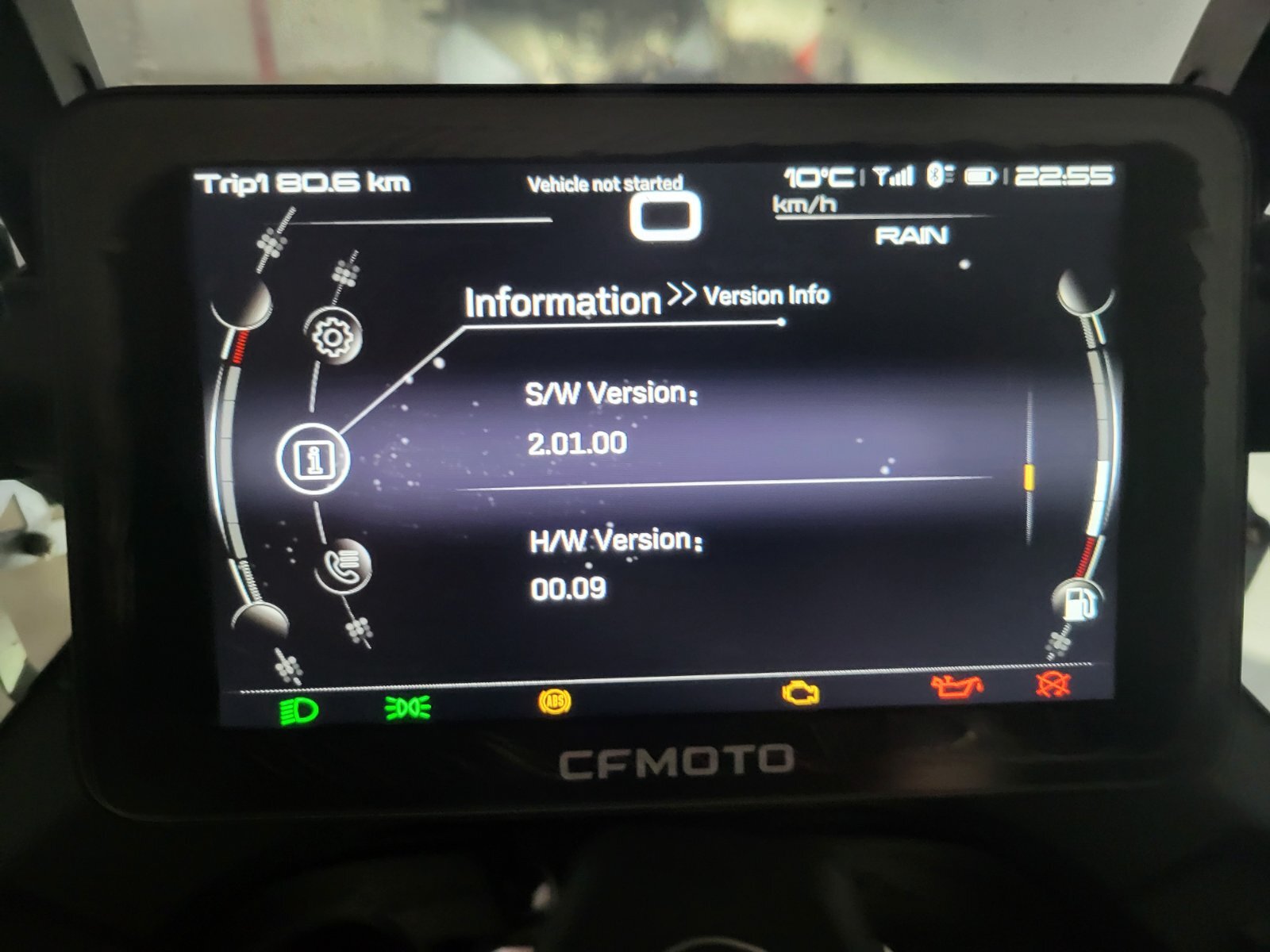

VOKS081 78 Napisano Februar 20 (promenjeno) Svrati ponekad, 103 postova Lokacija: Podgorica Motocikl: Honda CB500X - CFMOTO 800MT - ET4 125 Prijavi odgovor kao problematičan Alex Ajde mi vidi koje su kod tebe verzije S/W i H/W-a... Promenio Februar 20 član VOKS081 Teks Citat Podeli ovaj odgovor sa prijateljima Link to post Share on other sites More sharing options...

Sharky - Alex 8104 Napisano Februar 20 (promenjeno) Drug član, 2294 postova Lokacija: Beograd-Borča Motocikl: CFmoto 800MT Prijavi odgovor kao problematičan @VOKS081 na starom ekranu je bilo ovako hardver je 00.09 i mislim da na tim ekranima ima problem sa odlepljivanjem Novi displej je ovakav: tu je kao sto vidis hardver 1.00.00 Ali je softver nizi, e sad da li se razlikuju softveri pa je zato nizi to vec nemam pojma Sto se lepljenja tice i ja sam o tome razmisljao, ako servis ne resi problem da skinem displej i odnesem ga kod nekog boljeg servisera za mobilne. Ako to slucajno budes radio obavezno skini kleme sa akumulatora prvo i ne vracaj oh dok ne vratis displej Promenio Februar 20 član Sharky - Alex 1 Citat Podeli ovaj odgovor sa prijateljima Link to post Share on other sites More sharing options...
VOKS081 78 Napisano Februar 20 (promenjeno) Svrati ponekad, 103 postova Lokacija: Podgorica Motocikl: Honda CB500X - CFMOTO 800MT - ET4 125 Prijavi odgovor kao problematičan Pre 2 sati, Sharky - Alex je napisao: @VOKS081 na starom ekranu je bilo ovako hardver je 00.09 i mislim da na tim ekranima ima problem sa odlepljivanjem Novi displej je ovakav: tu je kao sto vidis hardver 1.00.00 Ali je softver nizi, e sad da li se razlikuju softveri pa je zato nizi to vec nemam pojma Sto se lepljenja tice i ja sam o tome razmisljao, ako servis ne resi problem da skinem displej i odnesem ga kod nekog boljeg servisera za mobilne. Ako to slucajno budes radio obavezno skini kleme sa akumulatora prvo i ne vracaj oh dok ne vratis displej Znači mi smo bili pokusni kunići... u stvari ja sam još, jer smo međuprvim uzeli to čudo tehnike... Radi li ti sada OTA update i automatska svijetla, ne daj Bože cornering svijetla? Promenio Februar 20 član VOKS081 Dopuna Citat Podeli ovaj odgovor sa prijateljima Link to post Share on other sites More sharing options...
Sharky - Alex 8104 Napisano Februar 20 Drug član, 2294 postova Lokacija: Beograd-Borča Motocikl: CFmoto 800MT Prijavi odgovor kao problematičan Ta verzija hardvera 00.09 deluje kao neka beta verzija, mozda i gresim. OTA i dalje pokazuje da imam poslednju verziju softvera, izgleda da ovaj softver displeja uopste nije radni softver motora nego samo displeja. Automatska svetla nema, to smo vec pricali, po EU standardima kratka su uvek upaljena a kornering svetla nigde nisam ni video da pise da ima, ako ima to je onda explore 1 Citat Podeli ovaj odgovor sa prijateljima Link to post Share on other sites More sharing options...
