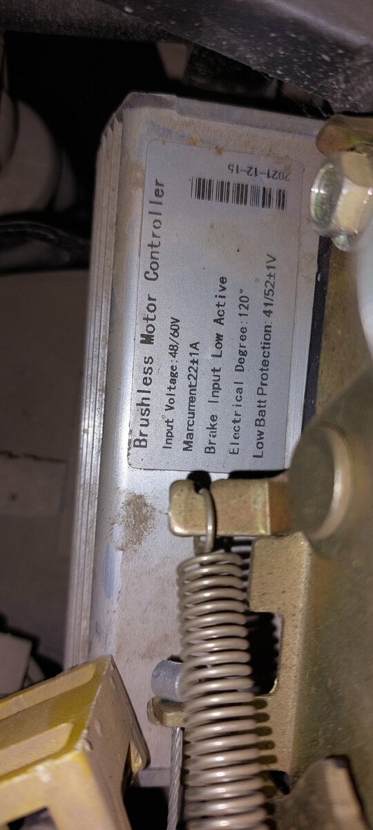

Vladica1 0 Napisano Jul 4, 2025 U prolazu, 10 postova Prijavi odgovor kao problematičan Ovako izgleda kontroler. Citat Podeli ovaj odgovor sa prijateljima Link to post Share on other sites More sharing options...
