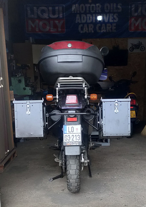

VLAD81 2348 Napisano Maj 5, 2025 Drug član, 557 postova Lokacija: Loznica Motocikl: Kawasaki kle 500 Prijavi odgovor kao problematičan Evo, tek sad bilo pravo testiranje kofera. Za tri dana 1000km puni do vrha i nije bilo nikakvih problema. Zadovoljan 5 Citat Podeli ovaj odgovor sa prijateljima Link to post Share on other sites More sharing options...

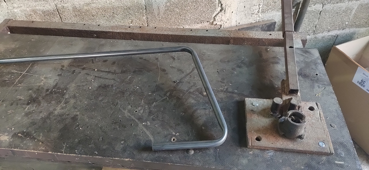

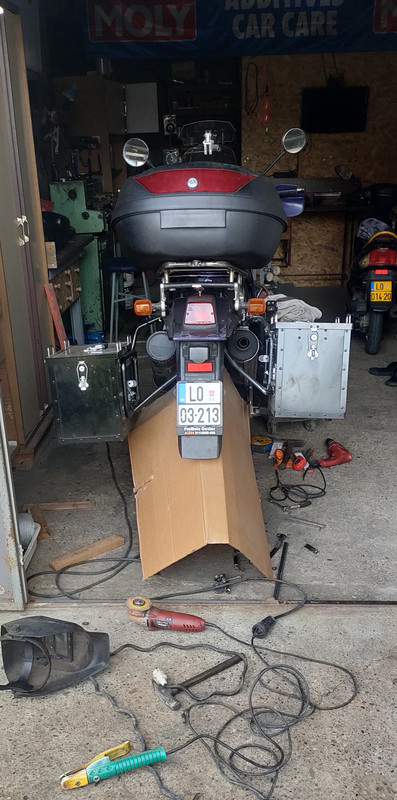

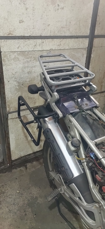

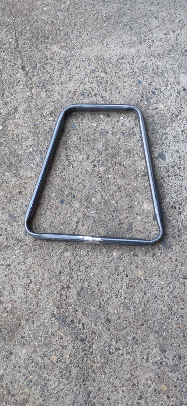

VLAD81 2348 Napisano Octobar 22, 2025 Drug član, 557 postova Lokacija: Loznica Motocikl: Kawasaki kle 500 Prijavi odgovor kao problematičan Opet se malo čačkalo nešto Naime, u izradi nosača, prva varijanta je bila da ne bude preširoko sa koferima pa sam ipak prepravljao da bi mogli potpuno da se otvore. Sada sam ipak odlučio da vratim na prvobitno jer mi se čini da mi više znači da bude manja širina motora. Kada već prepravljam, rešio sam i da ih podignem. Stara i nova varijanta U ovoj poziciji poklopac se otvara dovoljno da se može nešto uzeti ili staviti u kofer. Da li će biti dovoljno ili će nervirati, vreme će pokazati. Kad sam već tu, da se uradi i nosač centralnog, malo da se podigne i dobije još malo na otvaranju bočnih a i oslobodi malo prostora za recimo neku torbicu sa alatom. Opet savijanje cevi, varenje... Dodate poprečne cevi i odstojnici sa namerom da sa gornje strane dođe ploča. Za sada ovako I onda na kraju sve bude ovako nekako Da li će biti još prepravki, videćemo 9 Citat Podeli ovaj odgovor sa prijateljima Link to post Share on other sites More sharing options...

Gliga 7137 Napisano Octobar 28, 2025 Advanced Member, 2440 postova Lokacija: Novi Sad Motocikl: KLE 500/Aprilia Tuareg 660 Prijavi odgovor kao problematičan Super je odrađeno, svaka čast. Pitanje: Zašto si toliko podigao repni kofer? I ovako je fabrički nosač dosta pozadi, ti si ga baš mnogo podigao. 1 Citat Podeli ovaj odgovor sa prijateljima Link to post Share on other sites More sharing options...
VLAD81 2348 Napisano Octobar 28, 2025 Drug član, 557 postova Lokacija: Loznica Motocikl: Kawasaki kle 500 Prijavi odgovor kao problematičan @Gliga Pa i nije mnogo, nekih 5cm. Možda na slici deluje da je više. Jesam ga pomerio i par cm u nazad pa ću videti kako će se ponašati. 1 Citat Podeli ovaj odgovor sa prijateljima Link to post Share on other sites More sharing options...
Gliga 7137 Napisano Octobar 28, 2025 Advanced Member, 2440 postova Lokacija: Novi Sad Motocikl: KLE 500/Aprilia Tuareg 660 Prijavi odgovor kao problematičan Ja bih uvek gledao da se to maksimalno spusti. Zato i pitah da li imaš neki konkretan razlog za podizanje. Ja sam na KLE- uvek putovao samo sa repnom torbom (50 ili 80l iz Louis-a, kako kad). I primeti se razlika u upravljanju zavisno od položaja torbe. Ploča je već relativno visoko a nalazi se iza osovine zadnjeg točka. 1 Citat Podeli ovaj odgovor sa prijateljima Link to post Share on other sites More sharing options...
