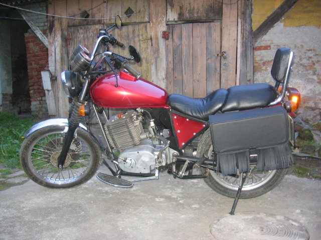

scorpija 2025 Napisano Jul 28, 2010 Svrati ponekad, 444 postova Lokacija: Pancevo Motocikl: Honda CBR 1000 f Prijavi odgovor kao problematičan Evo ovako sam ja odradio bocne kofere ako mogu tako da ih nazovem. Nosace sam dobio zajedno sa motorom gde ih je lik nabavio stvarno neznam ,jedan prijatelj inace auto tapetar mi je napravio kofere i iskostali me 2000din. Citat Podeli ovaj odgovor sa prijateljima Link to post Share on other sites More sharing options...
mile fazer 4469 Napisano Jul 29, 2010 Drug član, 2013 postova Lokacija: Pula Motocikl: KTM 1290 SD GT Prijavi odgovor kao problematičan Evo ovako sam ja odradio bocne kofere ako mogu tako da ih nazovem. Nosace sam dobio zajedno sa motorom gde ih je lik nabavio stvarno neznam ,jedan prijatelj inace auto tapetar mi je napravio kofere i iskostali me 2000din. dobro ti izgleda emze. Citat Podeli ovaj odgovor sa prijateljima Link to post Share on other sites More sharing options...
bivolje3@gmail.com 127 Napisano Jul 29, 2010 Svrati ponekad, 396 postova Lokacija: BGD Motocikl: MZ 251 ETZ Plavi Golub i od skoro BMW R 65 Mali Bata Prijavi odgovor kao problematičan Ubavi torbiciki na poubavo motorce. Citat Podeli ovaj odgovor sa prijateljima Link to post Share on other sites More sharing options...
zverinjak 403 Napisano Jul 29, 2010 Drug član, 2681 postova Lokacija: Beograd Motocikl: MZ ETZ 250, NSU SuperMax 250, Kawa GPZ500S i 1100 Prijavi odgovor kao problematičan http://www.limundo.com/kupovina/Auto-i-Moto/Motocikli/Ostalo/bisage-koferi/1463190 Citat Podeli ovaj odgovor sa prijateljima Link to post Share on other sites More sharing options...
Šumi Zmajček 1306 Napisano Jul 30, 2010 MZ Rider, 4154 postova Lokacija: Arilje - Zemun Motocikl: Piaggio liberty 125, Honda XRV 750 RD07a Prijavi odgovor kao problematičan Evo ovako sam ja odradio bocne kofere ako mogu tako da ih nazovem. Nosace sam dobio zajedno sa motorom gde ih je lik nabavio stvarno neznam ,jedan prijatelj inace auto tapetar mi je napravio kofere i iskostali me 2000din. koje su dimenzije....?? Citat Podeli ovaj odgovor sa prijateljima Link to post Share on other sites More sharing options...
scorpija 2025 Napisano Jul 30, 2010 Svrati ponekad, 444 postova Lokacija: Pancevo Motocikl: Honda CBR 1000 f Prijavi odgovor kao problematičan Hvala na komplimentima za motor. Preradio sam ga jos malo u medjuvremenu i kofere sam malo usminkao da ne budu monotoni. Inace dimenzije kofera su: 41x31x13cm. Citat Podeli ovaj odgovor sa prijateljima Link to post Share on other sites More sharing options...
