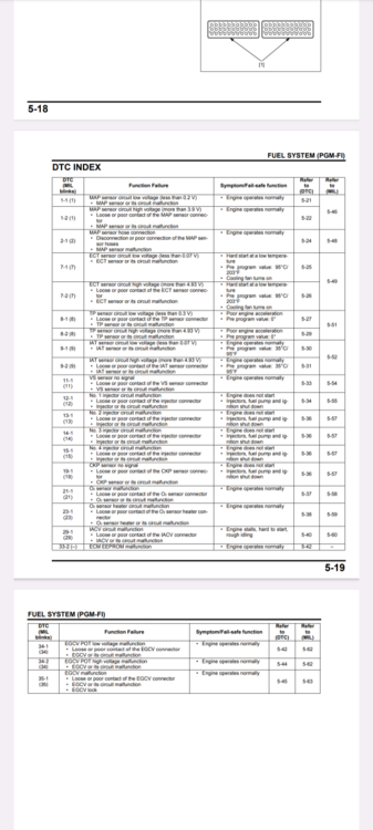

ProMaster 13192 Napisano Octobar 29, 2023 Ne silazi, 2274 postova Lokacija: BG-LE Motocikl: Tracer 900 124ccm Prijavi odgovor kao problematičan https://mega.nz/file/cvxVjY7a#LfJCL0ITXJpeuuTDkoBEusTQlk9H8w5bP1rd7AEHAnI 3 Citat Podeli ovaj odgovor sa prijateljima Link to post Share on other sites More sharing options...

Belajmaker 35 Napisano Octobar 30, 2023 U prolazu, 35 postova Lokacija: Maglaj, BiH Motocikl: Suzuki GSR600 | Honda CBF1000 Prijavi odgovor kao problematičan #ProMaster hvala na hintu! Skinuo sam ranije cijeli Service manual, ali je ovaj dio kod mene rijesio problem. Problem, u mom slucaju, je bio u losem kontaktu konektora. Razlog koji je doveo do toga - nepoznat! Konektor raskacen, ociscen (puhnuto u njega) ustekan ponovo i greske vise nema. Hvala svima koji su pomogli! Uzdravlje!!! 2 Citat Podeli ovaj odgovor sa prijateljima Link to post Share on other sites More sharing options...
