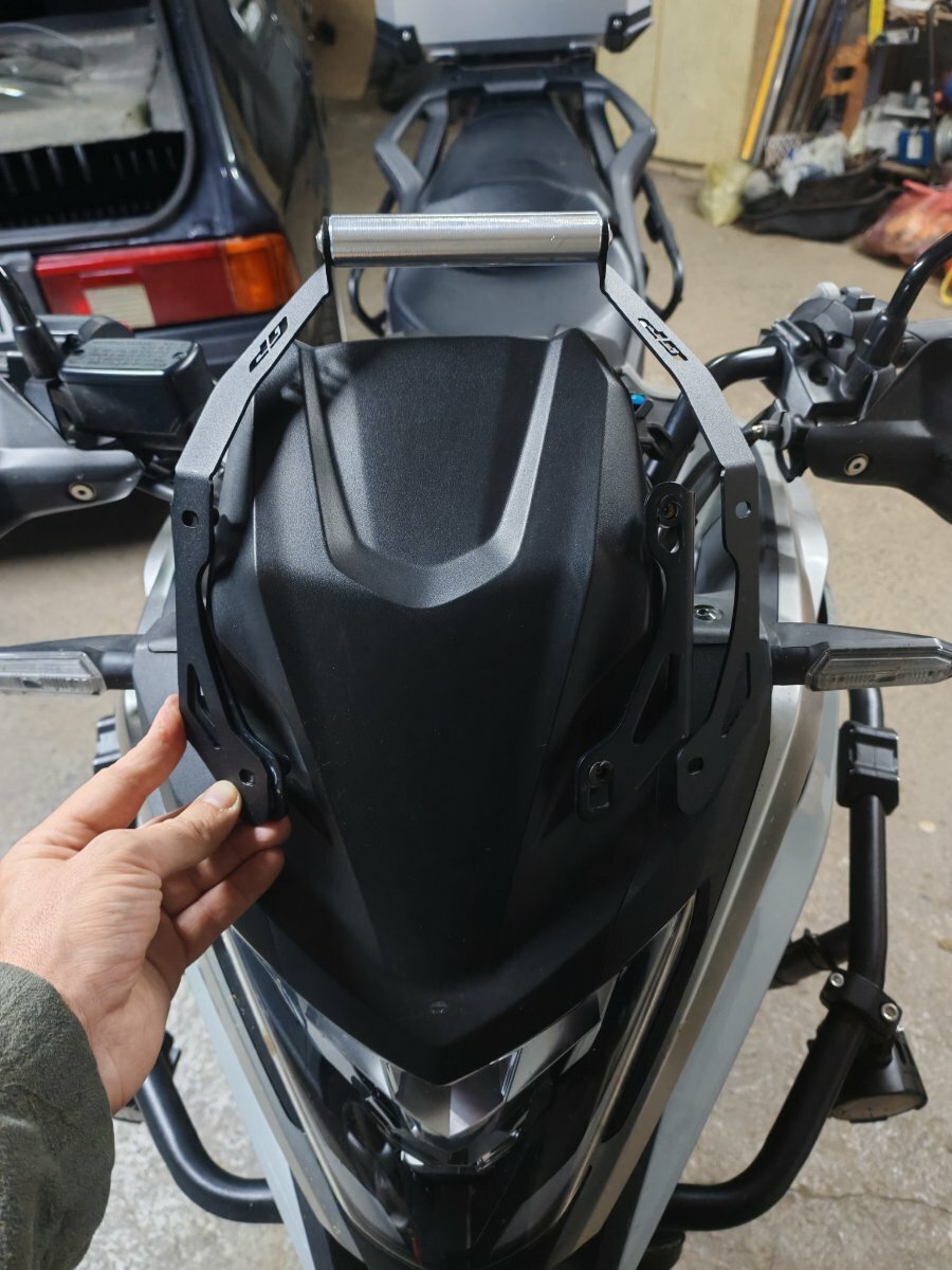

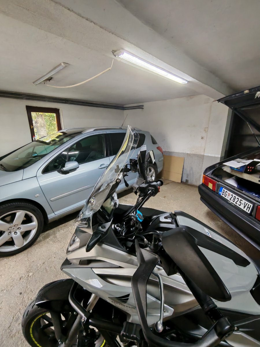

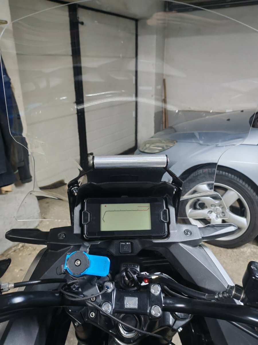

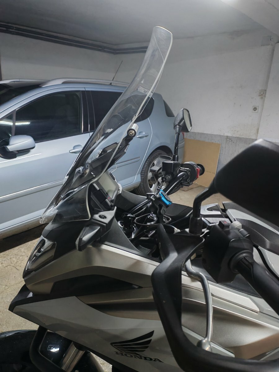

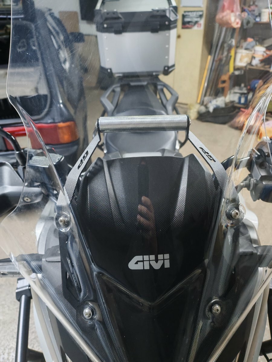

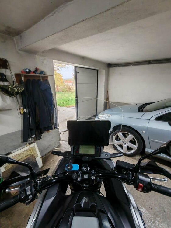

RankoBg87 7197 Napisano Octobar 26, 2025 Ne silazi, 3232 postova Lokacija: Beograd Motocikl: Honda NC750x Prijavi odgovor kao problematičan Dobih neki carplay pa da iskoristim. Nosac Gp kompozit, jaci je od onog sa Alia ali po meni nije dobro savijen, rekoh im a oni u fazonu pa prvom stavi nosace sa vizirom i onda ubaci sipku ona ce da povuce Ovaj ekran je na kuglu pa ne vidim neko bolje resenje za kacenje da bude blize viziru, ako neko zna bolje nek kaze da uzmem. Kako je slikano tako vidim na put. 1 Citat Podeli ovaj odgovor sa prijateljima Link to post Share on other sites More sharing options...
Satelis 17774 Napisano Octobar 26, 2025 Integrisan, 9766 postova Lokacija: Beograd - M.M.Lug Motocikl: Peugeot Satelis250 ...... Honda NC750XD Prijavi odgovor kao problematičan Mali savet..... Nemoj puno verovati maticama što su u gumi tj deo za šta si zasrafio nosač i vizir. Guma se isposti, oslabi i ondak se može desiti (ka meni lani) da sve izleti iz ležišta. Imaš tamo u drugoj temi kako sam rešio trajno. 1 Citat Podeli ovaj odgovor sa prijateljima Link to post Share on other sites More sharing options...
RankoBg87 7197 Napisano Octobar 26, 2025 (promenjeno) Ne silazi, 3232 postova Lokacija: Beograd Motocikl: Honda NC750x Prijavi odgovor kao problematičan Stavio sam nove i imam u rezervi kod sebe pa ako odleti stanem i zamenim, znam da je slaba tacaka te gume. Hvala. Nasao sam, ono bas ne pije vodu kod nas posto ima drugacije kacenje, moze da se proba sa istim gumicama, Nesto sam gledao da isecem flah i zavarim matice a izmedju nosaca i vizira nadjem neku gumu i stavim da eto ima bar nesto da nije vizir na metalu ili uzeti ove zabice ako mogu da pridju. https://www.aliexpress.com/item/1005005859721735.html?spm=a2g0o.productlist.main.9.6fc76uWK6uWKzb&algo_pvid=851d6fc4-46e3-468f-92b8-8ae3db1633af&algo_exp_id=851d6fc4-46e3-468f-92b8-8ae3db1633af-8&pdp_ext_f={"order"%3A"578"%2C"eval"%3A"1"%2C"fromPage"%3A"search"}&pdp_npi=6%40dis!RSD!1282.61!1282.61!!!82.27!82.27!%402103892f17614925267494969ef9f9!12000034603180871!sea!SRB!0!ABX!1!0!n_tag%3A-29910%3Bd%3Ad99d7e0%3Bm03_new_user%3A-29895&curPageLogUid=yq2y0LRUAkK4&utparam-url=scene%3Asearch|query_from%3A|x_object_id%3A1005005859721735|_p_origin_prod%3A Promenio Octobar 26, 2025 član RankoBg87 Citat Podeli ovaj odgovor sa prijateljima Link to post Share on other sites More sharing options...
