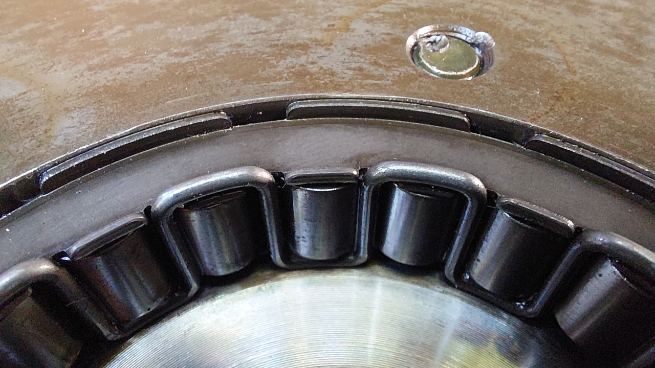

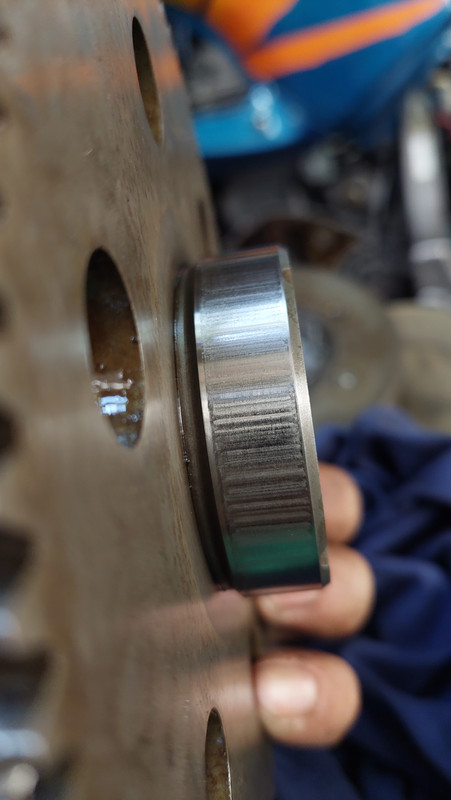

Darko 012 1174 Napisano Septembar 14, 2021 Drug član, 1055 postova Lokacija: Požarevac Motocikl: Yamaha xtz 660 tenere Prijavi odgovor kao problematičan Juce je poceo da mi slajfuje bendiks. Otvorio sam i zatekao sam nista posebno. Zamajac izgleda malo pogrebano i malo se oseti reljef pod prstom A ovaj deo sto je na magnetu ne izgleda osteceno, jedino sto kad se uhvati za ove savijene zice mrda levo-desno oko 2mm Da li cu moci da prodjem samo sa obradom zamajca ili moram nesto da menjam? Послато са SM-A525F помоћу Тапатока Citat Podeli ovaj odgovor sa prijateljima Link to post Share on other sites More sharing options...

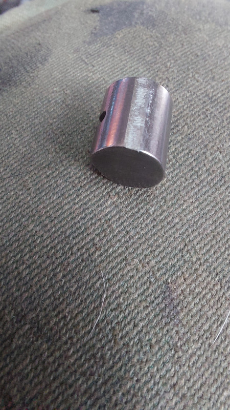

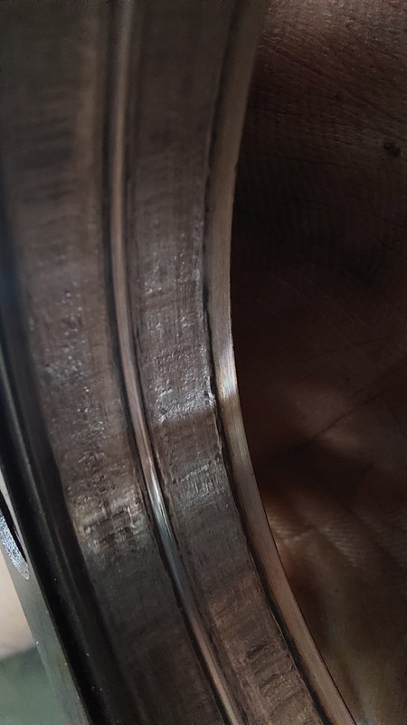

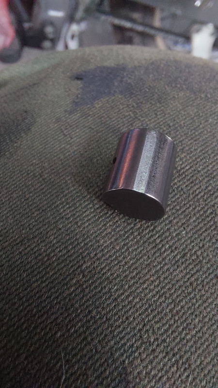

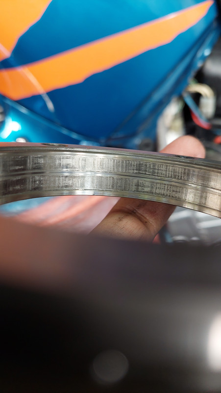

Darko 012 1174 Napisano Septembar 14, 2021 Drug član, 1055 postova Lokacija: Požarevac Motocikl: Yamaha xtz 660 tenere Prijavi odgovor kao problematičan Rasturio sam i bendiks. Ovako izgleda povrsina gde valjci gaze, jos vise se oseca pod prstom nego na zamajcuA od valjcica ova tri su najgoraafrican american boy namesregal boy namesostali su svi ovakviMoram da napomenem da mi pre nije slajfovao bendiks do juce kad sam hteo da upalim motor, nisam uspeo jer je slajfovao, dopunio akumulator i opet ista prica. Pre nije slajfovao ni kad je bio slab akumulator. Da li mogu da zamenim ove valjcice (ako mogu, gde da ih nadjem?), a ove dve povrsine da dam strugaru malo da mi izravnja ili moram sve novo?Послато са SM-A525F помоћу Тапатока Citat Podeli ovaj odgovor sa prijateljima Link to post Share on other sites More sharing options...
Krokodilo 3198 Napisano Septembar 14, 2021 Ne silazi, 5270 postova Prijavi odgovor kao problematičan Juce je poceo da mi slajfuje bendiks. Otvorio sam i zatekao sam nista posebno. Zamajac izgleda malo pogrebano i malo se oseti reljef pod prstom A ovaj deo sto je na magnetu ne izgleda osteceno, jedino sto kad se uhvati za ove savijene zice mrda levo-desno oko 2mm Da li cu moci da prodjem samo sa obradom zamajca ili moram nesto da menjam? Послато са SM-A525F помоћу Тапатока Ништа посебноооооо? Није добро из авиона.Sent from my SM-G955F using Tapatalk Citat Podeli ovaj odgovor sa prijateljima Link to post Share on other sites More sharing options...
Krokodilo 3198 Napisano Septembar 14, 2021 Ne silazi, 5270 postova Prijavi odgovor kao problematičan И само да ролницама промениш место решаваш проблем АЛИ КРАТКОТРАЈНО. Ако егализујеш замајац, нешто дуже. Али моје мишљење је да мораш да га мењаш за нов. На колико преџених се ово дешава? Sent from my SM-G955F using Tapatalk Citat Podeli ovaj odgovor sa prijateljima Link to post Share on other sites More sharing options...
Darko 012 1174 Napisano Septembar 14, 2021 Drug član, 1055 postova Lokacija: Požarevac Motocikl: Yamaha xtz 660 tenere Prijavi odgovor kao problematičan 87000 ima na satu, provereno pravih. Kako se radi taj proces egalizovanje?I ako uzimam novo, da uzmem samo rolnice ili sve? Citat Podeli ovaj odgovor sa prijateljima Link to post Share on other sites More sharing options...
Krokodilo 3198 Napisano Septembar 14, 2021 Ne silazi, 5270 postova Prijavi odgovor kao problematičan 87000 ima na satu, provereno pravih. Kako se radi taj proces egalizovanje?I ako uzimam novo, da uzmem samo rolnice ili sve?Све ново, а километража богами добра. Егализујеш замајац исто као радилицу на летечи или лежечи, е сад мајстор треба да се ухвати у коштац јер ретко ко је спреман да раштелује машину да би ти завршио посао.Sent from my SM-G955F using Tapatalk Citat Podeli ovaj odgovor sa prijateljima Link to post Share on other sites More sharing options...

Krokodilo 3198 Napisano Septembar 15, 2021 Ne silazi, 5270 postova Prijavi odgovor kao problematičan Бар лежај нови и равњање замајца(није то замајац али тако почесмо па да се разумемо).И унутрашњи део лежаја је очајан.Sent from my SM-G955F using Tapatalk Citat Podeli ovaj odgovor sa prijateljima Link to post Share on other sites More sharing options...
Krokodilo 3198 Napisano Septembar 15, 2021 Ne silazi, 5270 postova Prijavi odgovor kao problematičan Za novo sve ce da bude malo teze, jer to izlazi preko 500 evra. 150 evra su samo valjci. Videcu onda sa ovim drugarom koji je strugar da li ima opciju da mi to uradi ako nema moracu kod nekog ko radi masinsku obradu glava i radilica.Послато са SM-A525F помоћу ТапатокаПрво се изради "трн"(осовиница на којој се набија "замајац") па онда егализација само до добијање идеално равне површине. Нема ту прва специјала, друга специјала. И агрегат увек да буде у кондиции да пали од прве. Она пролетња верглања после "зимског сна" скрачују век баш овом склопу.Sent from my SM-G955F using Tapatalk Citat Podeli ovaj odgovor sa prijateljima Link to post Share on other sites More sharing options...

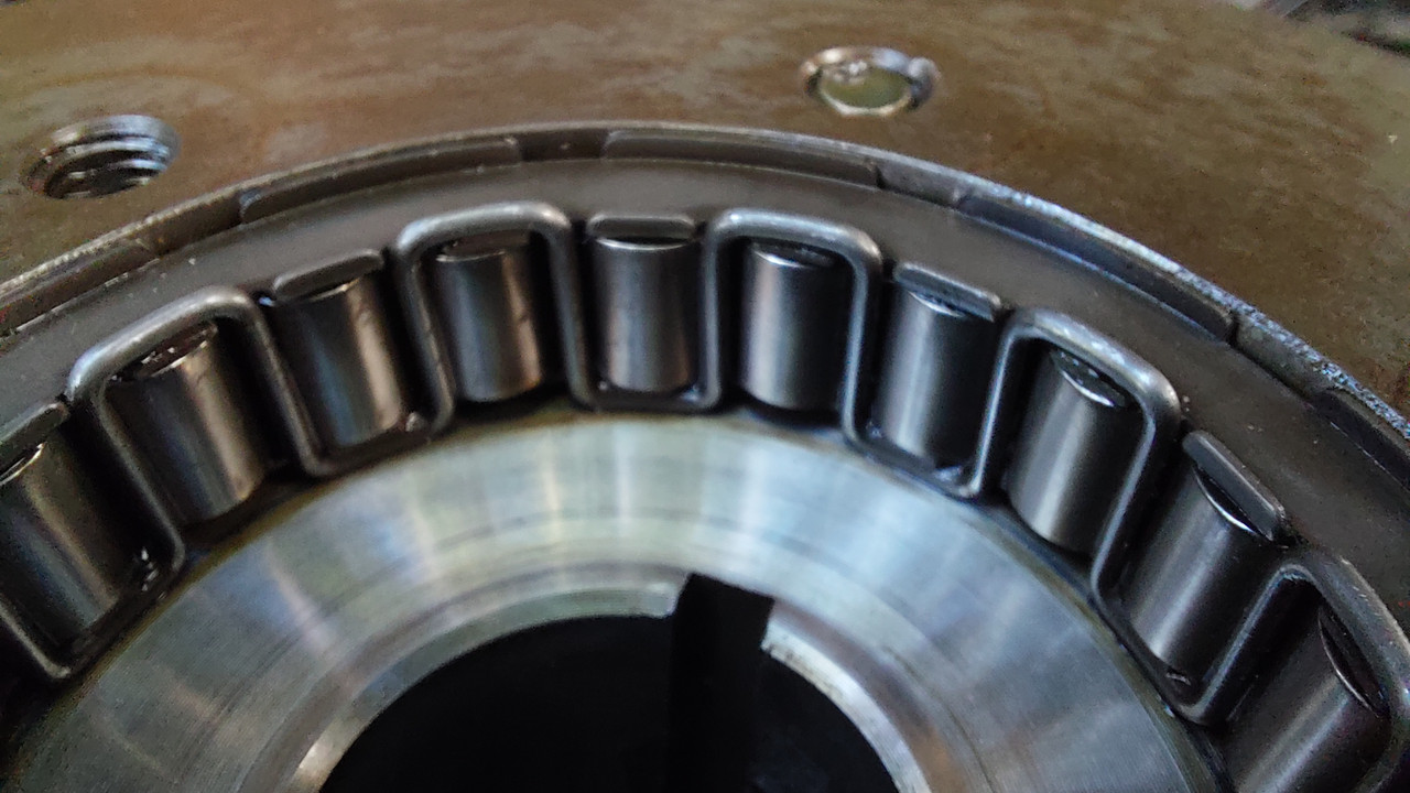

Krokodilo 3198 Napisano Octobar 24, 2021 Ne silazi, 5270 postova Prijavi odgovor kao problematičan Овако треба да буде обраџена површина где належе једносмерни лежај. Ово је редуктор за скутер али обрада је иста.Sent from my SM-G955F using Tapatalk Citat Podeli ovaj odgovor sa prijateljima Link to post Share on other sites More sharing options...
