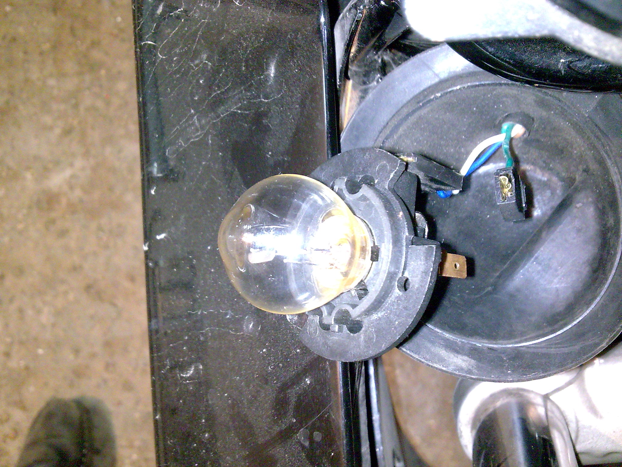

Da li je moguce uglaviti halogene ili xenon sijalice umesto ovoga?
  • Svrati ponekad, 403 postova
  • Lokacija: Europe
  • Motocikl: Honda VFR800F
Joj poludeo sam cim idem putem koji ima slabije osvetljenje ili ga uopste nema, kao da drzim svecu ispred sebe, hocu da stavim halogenu sijalicu ili xenon umesto ove obicne
Da li zna neko koliko bi me kostalo to i kako da izvedem...
Ovako to izgleda na motoru:
To se sve stavlja na far koji je ceo plastican osim stakla fara...

Ja tu ne bih postavljao H4 sijalicu. Nesto mozes da dobijes zasebnim vodom 2,5 kvadrata sa relejem za paljenje sijalice, ali dobitak ne bi trebao da bude spektakularan.

taj far ce tesko podneti h4,,,al vredi probati,relej obavezno,,,mada,,,,mozda se i istopi,,i da ti se nedesi da akumulator nemoze da napoji sijalicu...

A kako ja da znam da li ce se istopiti far? Pa ja bih bio zadovoljan kad bi onaj deo sto far osvetljava bio lepo osvetljen, a ovo malo ima svetla, malo nema, sve nekako izgleda rasprseno i zuto....

Na skuter sam stavio H4 , sve je plasticno i nisa se ne topi, ali far ima "ventilaciju" sa donje strane, i unutrasnji prostor je nekih pet litara, ali u tvom slucaju nisam bas optimista.
Na motoru stavljam ovih dana sijalicu koju sam narucio iz luisa, 40/45w koja daje 20% vise svetla i reklamira se kao zamena za H4 za starije tipove vozila.
Kad smislim kako da nabudzim, javljam rezultate. Iskreno se nadam da necu nista istopiti, jer je citav far plastican.

Uglavio sam nekako onu sijalicu sto sam uzeo, stavio buksne nabudzio nekako i funkcionise.
Temperatura je malo zabrinjavajuca, poprilicno pece na dodir ruke, sto mi se nimalo ne dopada, ali nisam primetio ni da se topi plastika.
Unutra je OK, ali me brine ono staklo, koje nije staklo. Vreme ce jos pokazati, ako krene da se topi idem kod staklorezca da mi isece krug odgovarajuceg precnika  i to je to.
Iskren da budem ne vredi sijalica novce koje sam dao, nema nista od onih 20% vise svetla, svetli taman toliko slabije koliko i jeste od obicne H4 za 150 din, ali kao sto sam i pretpostavio tih 10w razlike bi sigurno lepo topilo.
E da, nikakve releje nisam stavljao, vezao sam direktno kao sto je i bilo.
