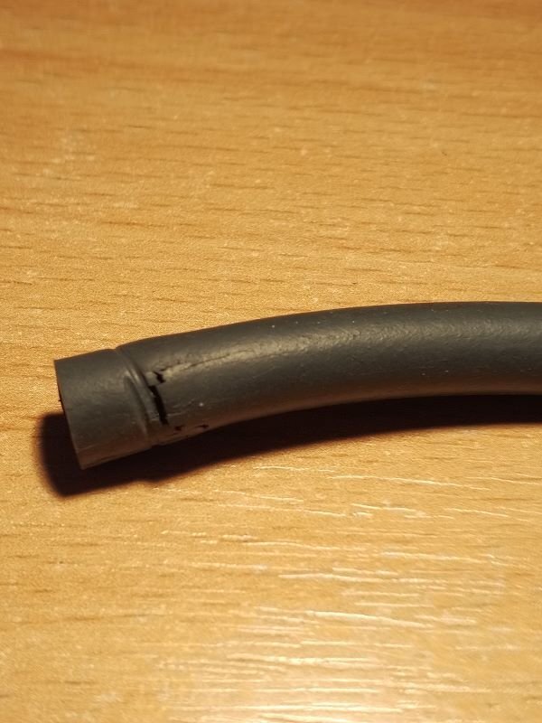

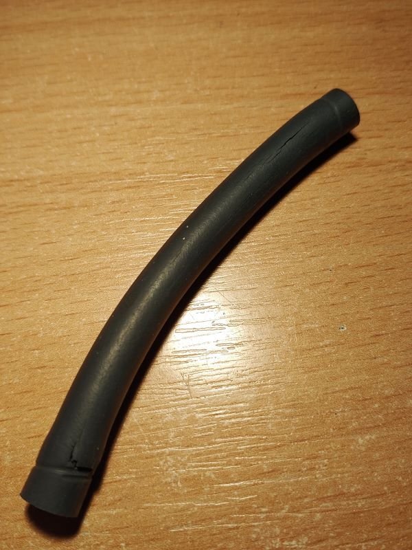

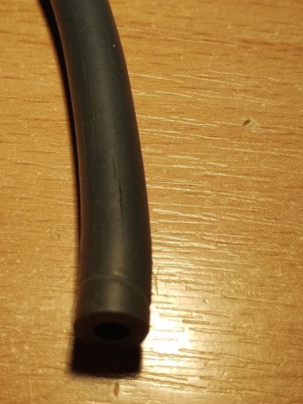

DorćolAC 237 Napisano Jul 3 Svrati ponekad, 253 postova Lokacija: У души - Дорћол! (Београд) Motocikl: Peda TEK 250 Pro 2x Prijavi odgovor kao problematičan DA NE POVERUJEŠ!!! Ovih dana trebalo bi da proslavimo drugi rođendan...Tehnički i registracija urađeni još pre tri nedelje...Motorče, ko puce. Ali!?!!!! Zbog porodičnih obaveza bio sam 20 dana odsutan. Pred odlazak napunih rezervoar - zlu ne trebalo u ovakvoj svetskoj situaciji a ostalo i malo rezerve goriva u pomoćnom metalnom kanisteru. Uželeh se vožnje i.... Kad ono, međutim. Cajger pokazuje da nema ni kapi goriva - čak ni rezerve!!! Naravno prva pomisao je deka ''diverzija'', ali u prostoru gde je motor parkiran nije preporučljivo. Druga pomisao... zar su tolike vrućine da je pun rezervoar izvetreo... To je malo nemoguće. Ajde sipaj oko 5 litara, pa da se vozimo (i do pumpe). Ali, nešto kapljucka ispod skid ploče. Malo zavirivanja - sa karburatora se polako sliva gorivo. Skidaj onu zeznutu trouglastu plastiku da bi vidik bio širi. Pipanje, gledanje i konačno otkrivanje da curi preko ''gumeneog'' creva za gorivo između filtera ikarburatora. Da skratim priču: ispražnjen rezervoar, skinuto crevo i (srećom u komšiluku je KIT prodavnica) kupljeno acron crevce....Namešteno sve sa onim žičanim šelnicama... Uživanje po beogradskim sokacima, uz uobičajeni osmeg zadovoljstva. Ali i neverica da bitan deo propadne dok je motor još praktično pod garancijom. Bre, braćo Kinezi, šta to radite? A napraviste super motorče (TEK 250). Nisam ljut, ali stvarno nema smisla. Citat Podeli ovaj odgovor sa prijateljima Link to post Share on other sites More sharing options...
Daniel68 359 Napisano Jul 3 Svrati ponekad, 108 postova Lokacija: Bački Petrovac Motocikl: Apn6s,Jawa350ts,Bmw R1200RT Prijavi odgovor kao problematičan Isto i kod nas na pedi. Isto crevce, rezervoar pun do čepa preko noći iscureo skroz. Kako nije otišlo kad je bilo manje goriva u njemu 1 Citat Podeli ovaj odgovor sa prijateljima Link to post Share on other sites More sharing options...

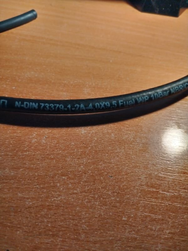

cicko_ru 250 Napisano Jul 7 Svrati ponekad, 216 postova Lokacija: opste teme Motocikl: sve o nozevima Prijavi odgovor kao problematičan Ako vam je za utehu, i meni je počelo da flisuje pa sam izbegao odliv dragocene tečnosti. Stavio silikonsko(providno) Citat Podeli ovaj odgovor sa prijateljima Link to post Share on other sites More sharing options...
