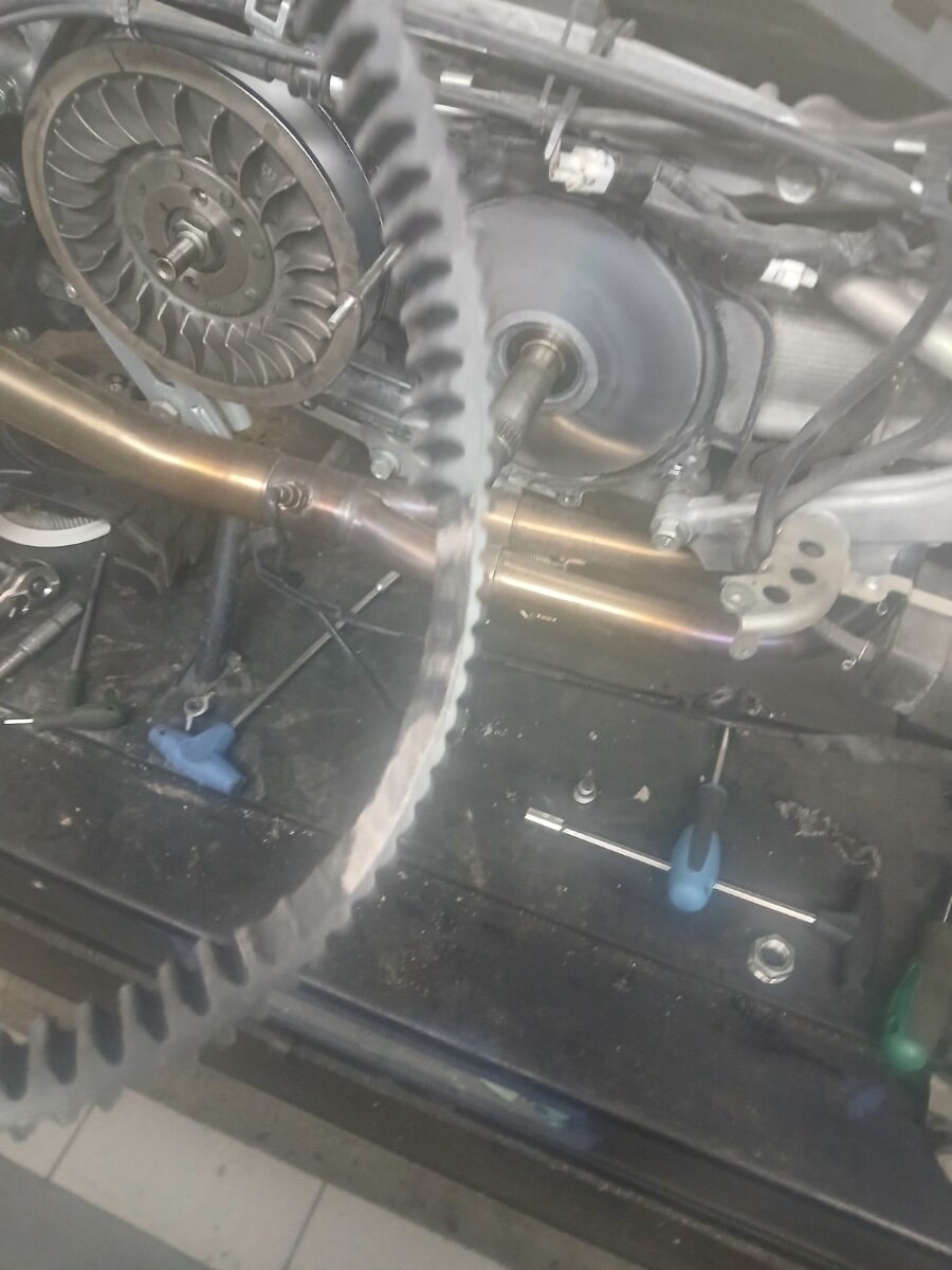

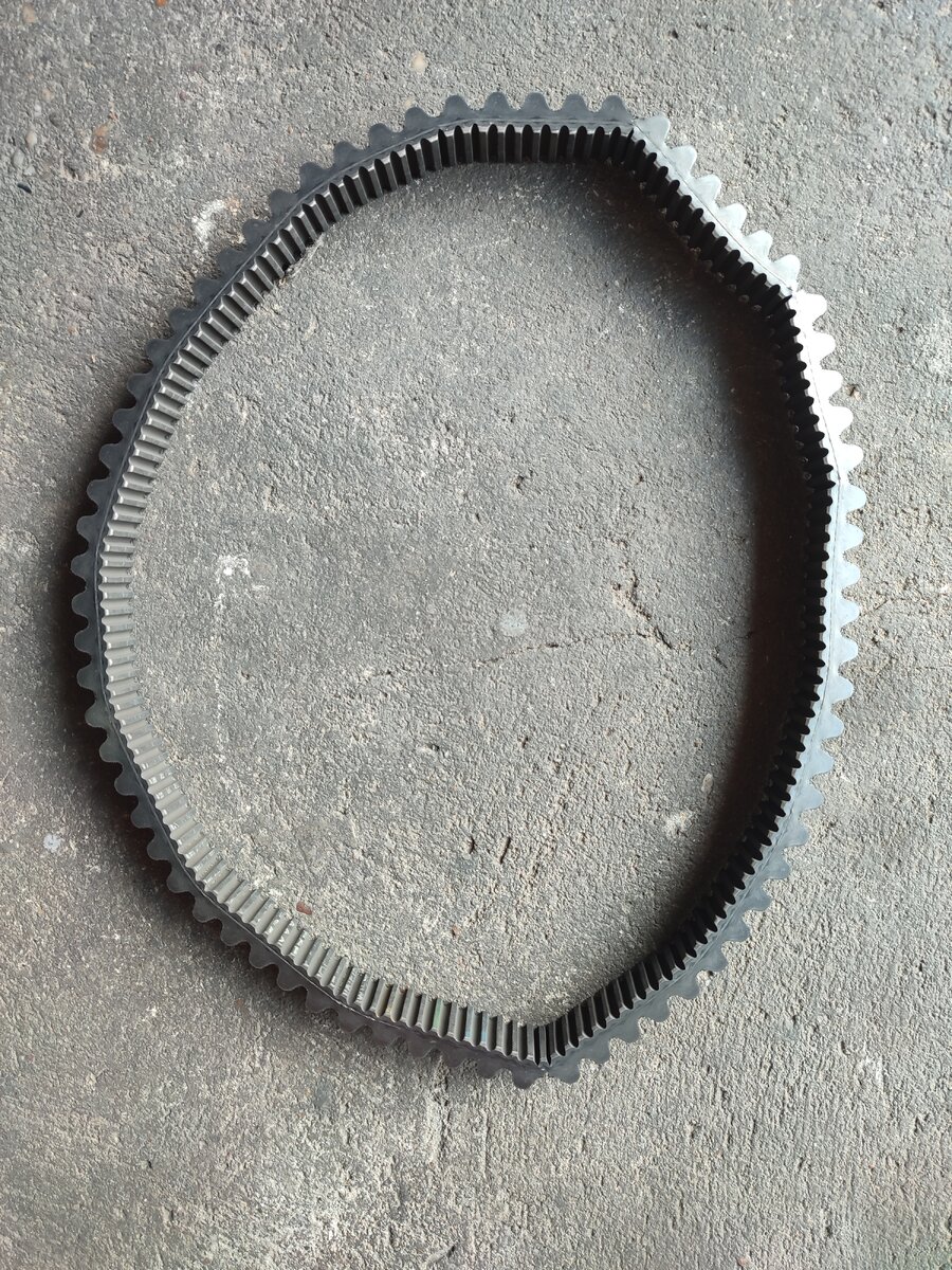

19 hours ago, cedevito said:
Pozdrav,
Pre jedno 3 dana sam kupio TMAX 530DX 19' sa oko 17500km.
Motor je pri voznji promenio zvuk, kada sam stao napravio sam dva snimka iz priloga.
CVT kais je definitivno otisao, jer sam izvlacio vlakna ispod kucista.
Visoki obrtaji, mala brzina, osecaj kao da "presalta" u vecu brzinu. hhhhaos
 https://youtube.com/shorts/uu6KqnAjrx8?feature=share
https://youtube.com/shorts/-a2vtoJ6Owc?feature=share
Takodje zvuci kao da je neki lezaj otisao..
Sve ovo 60km nakon kupovine...
...i jel si saznao šta mu je?
Posle uskrsa… nadamo se na najbolje, spremamo se za najgore

On 4/10/2026 at 2:51 PM, cedevito said:
Pozdrav,
Pozz
Čudno mi to da se kaiš raspadne u froncle posle 17500km,jel si ustanovio šta se desilo?
Pišeš da si ga skoro uzeo,da li si gledao onog crnog 530 DX u NS?
  • U prolazu, 28 postova
  • Lokacija: Krusevac
  • Motocikl: KTM 525SX 2005
36 minutes ago, freetruck said:
Pozz
Hristos Vaskrse!
Sivi dx iz… rasinskog okruga.
Ništa još uvek.. Nadam se da cu da saznam za vikend.
Imam želju da ga ja otvorim, ali mi ne menja situaciju i da znam u čemu je problem.
