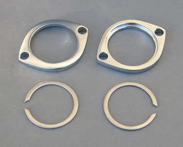

Ćili 675 Napisano Maj 13, 2008 Drug član, 935 postova Lokacija: Beograd - Mirijevo Motocikl: Kawasaki ZZR600 Prijavi odgovor kao problematičan Da pojasnim, radi se o prstenovima koji se stavljaju na brezone i kad se zategnu drze auspuh zasrafljen za motor. Al sam ga objasnio svaka mi cast. To su u stvari 2 polu-prstena, gornji i donji, koji nalegnu jedan na drugi i ..... nadam se da je bar neko razumeo. E, treba mi jedan par tih prstenova, pa me zanima gde bih to mogao da nadjem. Mislim da to nema veze sa markom i modelom motora, nego sa precnikom cevi? Hvala. Citat Podeli ovaj odgovor sa prijateljima Link to post Share on other sites More sharing options...

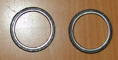

laki 6 Napisano Maj 13, 2008 Zainteresovan, 557 postova Lokacija: Sr.Mitrovica Motocikl: yamaha r1 Prijavi odgovor kao problematičan evo i slike da bude jasnije nadam se da je to to da sam dobro razumeo Citat Podeli ovaj odgovor sa prijateljima Link to post Share on other sites More sharing options...
Ćili 675 Napisano Maj 13, 2008 Drug član, 935 postova Lokacija: Beograd - Mirijevo Motocikl: Kawasaki ZZR600 Prijavi odgovor kao problematičan Hm, verovatno je to jedna od varijanti.... Ovi koji meni trebaju su..... kako da objasnim.... iz 2 dela, 2 polukruga koji se sklope i cine ceo prsten. Citat Podeli ovaj odgovor sa prijateljima Link to post Share on other sites More sharing options...
laki 6 Napisano Maj 13, 2008 Zainteresovan, 557 postova Lokacija: Sr.Mitrovica Motocikl: yamaha r1 Prijavi odgovor kao problematičan upravu si secam se imao sam takve na kawi en 500 dvodelne Citat Podeli ovaj odgovor sa prijateljima Link to post Share on other sites More sharing options...

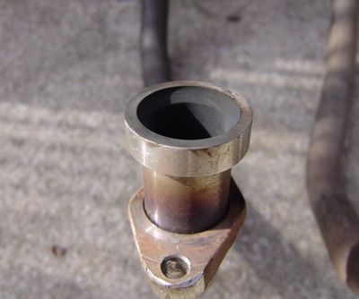

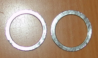

Dejan P. 1 Napisano Maj 16, 2008 U prolazu, 41 postova Lokacija: Zemun, Obrenovac Motocikl: Honda CB 500, onaj najbrzi plavi Prijavi odgovor kao problematičan Evo resenja, al da prvo objasnim kako sam dosao do njega. Meni se nosac lonca slomio a ja ga nisam na vreme zavario tako da je posle 1000km i jednim malim padom on polomio izduvnu granu na najslabijem mestu, tamo na pocetku, odmah do prstenova. Onda, posto sam bio negde u Crnoj Gori tj. Bijelom Polju morao sam da zavarim kako god. Pa je jedan limar za "bijednih 40e" zavario sve i prstenove i granu. Kada sam ga servisirao namucio sam se pa sam na kraju zakljuciio da nema leba da se mucim dalje, moram kod strugara a on mi je to uz par preciznih uputstava odlicno sredio. Naravno morao sam da isecem ono staro da sve montiram, pa da pecnem var kako treba da stoji, pa da skinem, pa onda pun var. Onda sam i dao da se naprave dihtunzi za izduvnu granu. Napravili su ih od celika i klingerita. Tako da nema sanse da produvaju. I evo savrseno radi. Slike prilazem pa ako koristi sledi primer. Citat Podeli ovaj odgovor sa prijateljima Link to post Share on other sites More sharing options...
