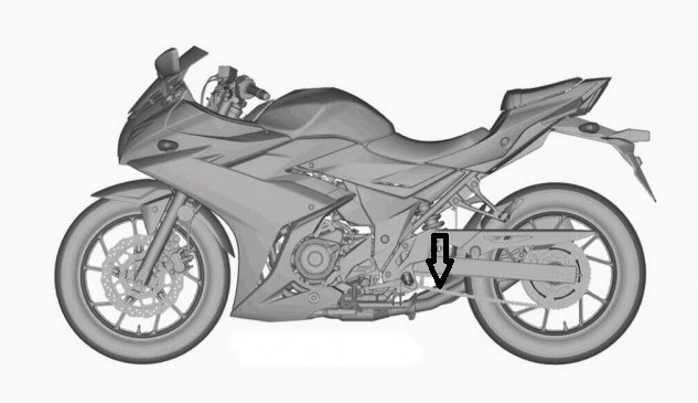

Nightrider Z 893 Napisano April 14, 2018 Zainteresovan, 624 postova Motocikl: ZZR 1400 Prijavi odgovor kao problematičan Prskaj lanac sto blize prednjem lancaniku. Citat Podeli ovaj odgovor sa prijateljima Link to post Share on other sites More sharing options...

ZEMZEM 3676 Napisano April 14, 2018 ODUSTO OD DIJETE, 3046 postova Lokacija: ZEMUN Motocikl: TRACER 9 GT & NMAX155 Prijavi odgovor kao problematičan Ja lanac isto podmazujem na mestu gde je nightrider označio. Ne prskam sa strane, ne vidim zašto bih prskao bočnu stranu lanca, već odozgo kao što stoji i strelica na slici. Zaštita mi i nije potrebna na putu jer vodim računa i guma je suva. U dvorištu kad prskam stavim karton ispod da mi ne ostaju fleke na betonu od pranja lanca i prskanja spreja posle. Citat Podeli ovaj odgovor sa prijateljima Link to post Share on other sites More sharing options...

bdada 17033 Napisano April 14, 2018 moto merkat °°, 5034 postova Lokacija: Šid Motocikl: Yamaha TDM 3VD Prijavi odgovor kao problematičan Ja sad prvi put cujem da se lanac prska odozgo,stalno prskao sa strane Citat Podeli ovaj odgovor sa prijateljima Link to post Share on other sites More sharing options...
pronto 8150 Napisano April 14, 2018 Ne silazi, 6856 postova Lokacija: Vrmdža, Sokobanja Motocikl: konzerviran Prijavi odgovor kao problematičan Ništa tu nije "odozgo", već tačno gde treba. To je unutrašnja strana lanca...u smislu naleganja na lančanike...a treba imati na umu i delovanje centrifuge u celom procesu. Citat Podeli ovaj odgovor sa prijateljima Link to post Share on other sites More sharing options...
sasa ns 1 3067 Napisano April 14, 2018 Ne silazi, 2915 postova Prijavi odgovor kao problematičan ako se prska odozgo moze samo na zadnji lancanik pod uslovom da je lancobran kratak i da se prska sa udaljenosti da moze lubrikant da zahvati unutrašnji članak sa obe spoljne strane. Znači mora i sa strane da bude podmazan da bi podmazivao deo oko gumica. Onda se komplet usere i viljuska i lancanik pa i deo točka.To je loše rešenje. Moguce je da ovo ne vazi u zavisnosti od viljuske ili auspuha Po meni najbolje je sa strane kao na slici ali ne mnogo.Onda sa unutrasnje strane kod zadnjeg lancanika ali jako malo i blizu da ne bi rasipao okolo. Citat Podeli ovaj odgovor sa prijateljima Link to post Share on other sites More sharing options...
