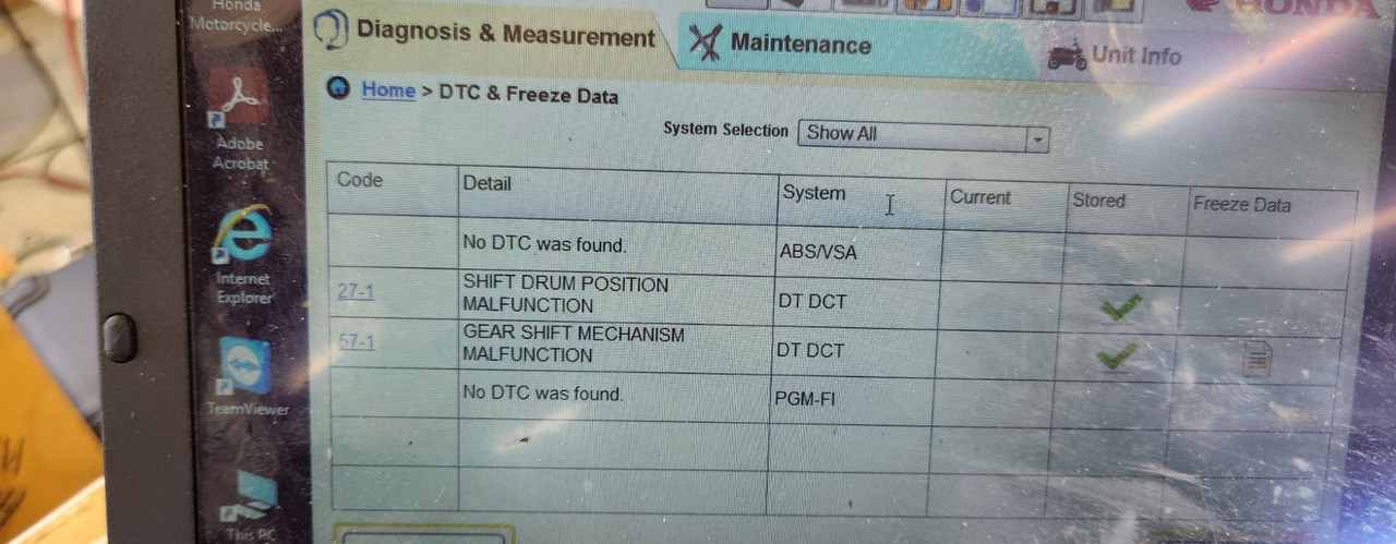

Nenad.M 16 Napisano Jun 30, 2024 (promenjeno) Svrati ponekad, 110 postova Lokacija: Beograd Motocikl: NC700D Prijavi odgovor kao problematičan 15 hours ago, SQTR said: Jesi li probao kod Ristića da rešiš problem? Kod Elezovica (bulevar) 35Eura kloniranje transpondera. Sad me muci problem sa menjacem, na voznji preko 30min (temp preko 30C), desna strana motora se skoro usija, ne pali se svetlo za visoku tempereturu motora a menjac u nekom trenutku izbaci iz brzine, i to u toku voznje (trepti -) Stanem, odmorim ga 5 minuta, upali normalno i radi do sledeceg 'pregrejavanja'. Samo jednom je upalio u toj situaciji 'engine' lampicu ali nakon gasenja-paljenja se ugasi. Pretpostavljam da ce diajgnostika pokazati sta nije ok ali verovatno vec postoji odgovor iskusnih DCT 'glava' sa foruma Promenio Jun 30, 2024 član Nenad.M Citat Podeli ovaj odgovor sa prijateljima Link to post Share on other sites More sharing options...
Satelis 17774 Napisano Jul 1, 2024 Integrisan, 9765 postova Lokacija: Beograd - M.M.Lug Motocikl: Peugeot Satelis250 ...... Honda NC750XD Prijavi odgovor kao problematičan Desavanje nema veze sa temperaturom motora nit vanjskom, nit imas pregrevanje nit "pregrevanje". Desavanje koje imaš može imati veze sa nekim senzorom, možda el. motor menjača, možda zalomljeni sraf u menjaču, možda je instalacija u problemu. Dijagnostika ce sve to možda dovesti do tačnog problema i kasnije rešenja. Citat Podeli ovaj odgovor sa prijateljima Link to post Share on other sites More sharing options...

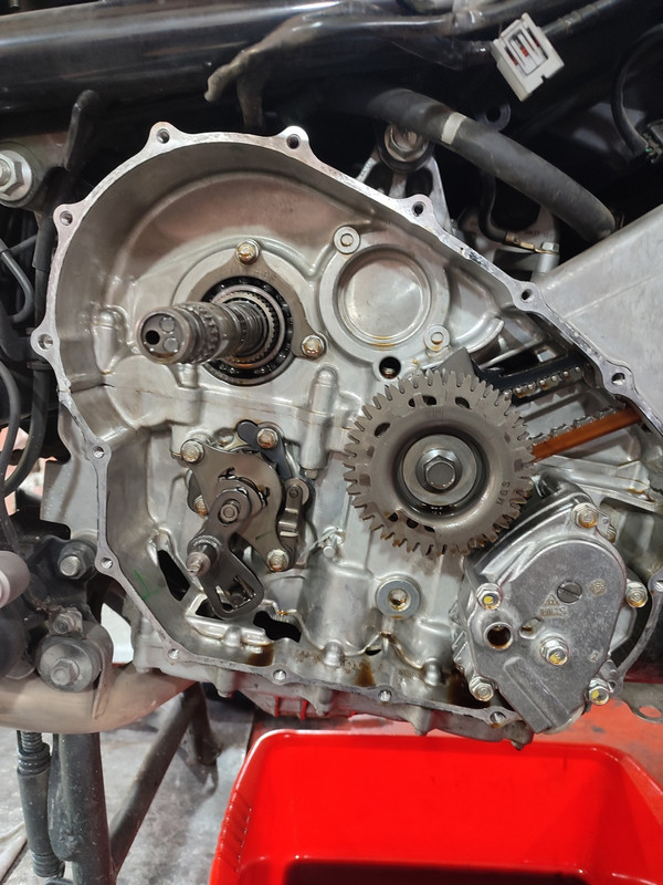

wragg 1333 Napisano Jul 1, 2024 Zainteresovan, 582 postova Lokacija: Stuttgart Motocikl: Adidas Prijavi odgovor kao problematičan @Satelis, vidio sam par puta da pises o tom zalomljenom srafu u mjenjacu. Mozes li napisati o kojem se srafu radi konkretno? Da li moze dovesti do vece havarije kad se polomi? Da li ga je pametno preventivno zamijeniti? Citat Podeli ovaj odgovor sa prijateljima Link to post Share on other sites More sharing options...
Satelis 17774 Napisano Jul 1, 2024 Integrisan, 9765 postova Lokacija: Beograd - M.M.Lug Motocikl: Peugeot Satelis250 ...... Honda NC750XD Prijavi odgovor kao problematičan Biće slika, biće texta, pojasnjenja pošto mi uskoro stiže baš ta rabota. Dijagnoza uputi na tačan problem ili više njih. Havariju ne može napraviti, jedino što menjač ne radi kako treba. Sav problem je u lošem materijalu šrafa koji dovodi do pucanja, posle su ga zamenili većom tvrdocom. 1 Citat Podeli ovaj odgovor sa prijateljima Link to post Share on other sites More sharing options...
N.F.S. 26210 Napisano Jul 1, 2024 Integrisan, 10661 postova Lokacija: Kragujevac Motocikl: ---Honda--- Prijavi odgovor kao problematičan Fabricki i napravljen od legiranog celika... (desno je pravljen), puca na mestu gde sam liniju crvenu povukao. Da ne kuckam posto Darko vec priprema materijal, problem je svojstven modelima od 700ccm, nisam cuo da se na 750 desavalo... 1 Citat Podeli ovaj odgovor sa prijateljima Link to post Share on other sites More sharing options...
Nenad.M 16 Napisano Jul 1, 2024 (promenjeno) Svrati ponekad, 110 postova Lokacija: Beograd Motocikl: NC700D Prijavi odgovor kao problematičan 2 hours ago, Satelis said: Desavanje nema veze sa temperaturom motora nit vanjskom, nit imas pregrevanje nit "pregrevanje". Desavanje koje imaš može imati veze sa nekim senzorom, možda el. motor menjača, možda zalomljeni sraf u menjaču, možda je instalacija u problemu. Dijagnostika ce sve to možda dovesti do tačnog problema i kasnije rešenja. Hvala na pojasnjenju. Moracu da proverim da li ventilator pali konstantno, cak i plastike se previse ugreju nakon 30 minuta voznje. I definitivno se problem sa menjacem desava posle nekog vremena rada, nikad na kratkim voznjama ? Promenio Jul 1, 2024 član Nenad.M Citat Podeli ovaj odgovor sa prijateljima Link to post Share on other sites More sharing options...
SQTR 726 Napisano Jul 2, 2024 Donaudampfschifffahrtselektrizitätenhauptbetriebswerkbauunterbea, 508 postova Lokacija: Cukarica Beograd Motocikl: NC750X '24 Prijavi odgovor kao problematičan On 6/30/2024 at 10:45 PM, Nenad.M said: Kod Elezovica (bulevar) 35Eura kloniranje transpondera. Sad me muci problem sa menjacem, na voznji preko 30min (temp preko 30C), desna strana motora se skoro usija, ne pali se svetlo za visoku tempereturu motora a menjac u nekom trenutku izbaci iz brzine, i to u toku voznje (trepti -) Stanem, odmorim ga 5 minuta, upali normalno i radi do sledeceg 'pregrejavanja'. Samo jednom je upalio u toj situaciji 'engine' lampicu ali nakon gasenja-paljenja se ugasi. Pretpostavljam da ce diajgnostika pokazati sta nije ok ali verovatno vec postoji odgovor iskusnih DCT 'glava' sa foruma Vidi da ocistis el motor i evantalno zamenis cetkice 1 Citat Podeli ovaj odgovor sa prijateljima Link to post Share on other sites More sharing options...

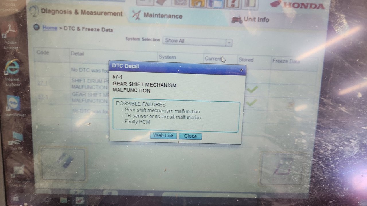

Satelis 17774 Napisano Jul 11, 2024 Integrisan, 9765 postova Lokacija: Beograd - M.M.Lug Motocikl: Peugeot Satelis250 ...... Honda NC750XD Prijavi odgovor kao problematičan Evo je Integra sa predhodnih strana, ona sto je cica na svaki sraf i maticu stavio poklopac plasticni i jos nekih kerefeka bese. Menjac zeza, pojavljuje crticu na tabli redje, u D hoce gotovo uvek za razliku iz D u N....tu je najcesi problem. Nekad iz prve izbaci u N a nekad nece iz vise pokusaja. Zato prvo sta treba odraditi posle provere baterije je dijagnostika. Oem dijagnoza navesce na pravu stranu, ne znam kako stoje stvari sa drugim dijagnozama te iz tog razloga savetujem da se sa njom odradi cesljanje racunara. Ove greske sto se mogu videti ukazuju na problem sa pomenutim srafom tj pucanje istog. ulje vani plastike i sipku vani instalaciju maknuti nema dihtunga, ovde je mesto za razdvajanje dekle od agregata (siri ravni srafciger) paziti na redosled srafica, nisu iste duzine iza manjeg alu poklopca nalaze se hid. ventili paziti na senzor da ne dodje do ostecenja i evo ga, duplo kvacilo sta vam nisam rekao a trebalo bi da znate Ovaj mali zupcanik desno sto se moze videti gde je nakacen lanac bregaste ima primarni i sekundarni zupcanik. Primarni je glavni siri, sekndarni je prvi i uzi. Ako samo izvucete kvacilo, sekundarni zupcanik okrenuce se za 3 zuba u levu stranu. ondak mozete imati ovako postavljeno koleno sto nije dobro takodje ni ovako nije dobro, jos jedan zub desno pridje tik do oprugice (x3) sto znaci da mora ici za jos jedan zub desno, oprugice trebaju bit nategnute zatvoriti rupe ka karteru da ne bi upala neka podloska il distancer a vala ima ih birac brzina treba rasclaniti deo po deo ovaj deo tj osovina ne dozvoljava da ispadne zalomljen deo srafa fala mu, da njega nema pitanje je do kave bi stete doslo kad pin ode u karter eto ga parce u srcu nastaviti sa skidanjem iscaprkati lepak losa legura srafa, kasnije je greska ispravljena na novim modelima pre nego sto se nabaci (jebeno pipavo u pm) kvacilo pripremiti dva M6 srafica jedan odmah uhvatiti i samo privuci do predstezanje zarotirati sekundarni zupcanik u desno tako da se poklope reperi tj rupe drugi M6 sraf mora lagano uci, ne srafi se a onaj prvi ide na stezanje capnuti kvacilo, paziti na pdloske koje su iza A i B poklopca kod lamela, paziti na oring gumice da se ne ostete paziti na lezaj tj oznake moraju biti sa cela vdljive, izvaditi M6 srafove i tapnuti deklo koje je pre toga dobro ocisceno diht masa se podrazumeva tanko u krug, sve sile stezanja moze se naci tj videti u serv. uputstvu sipati ulje novo i moze se paiti makina, potom i probati na kratko D mod ako je sve Ok sa D i N ide se na test voznju od 1 do 6 brzine sreća moja velika sto mi je vlasnik rekao da proverim lanac Pre nego sto sam uzeo da ga dotegnem, umalo ne omlatih glavu o auspuh kad sam hteo otustiti skroz otpusteni sraf osovine tocka. Jeza me momentalno prosla i samo sam rekao u jbt, za koji minut trebao si biti na autobanu i testiranju....... Pazite gde vam menjaju gume, proverite za svaki slucaj kad dodjete kuci dal je zategnuto, gde stoji koji reper spanera.... nije za zezanje! Podesio lanac (tad videh da je i ukrivo tocak stajao), zategao sve i gassss vatra..... salta mala samo zvoni, sve je OK. produzio do kolege/drugara da se preceslja jos jednom i to bi bilo to Makina spremna za nove kilometre 7 3 1 Citat Podeli ovaj odgovor sa prijateljima Link to post Share on other sites More sharing options...
